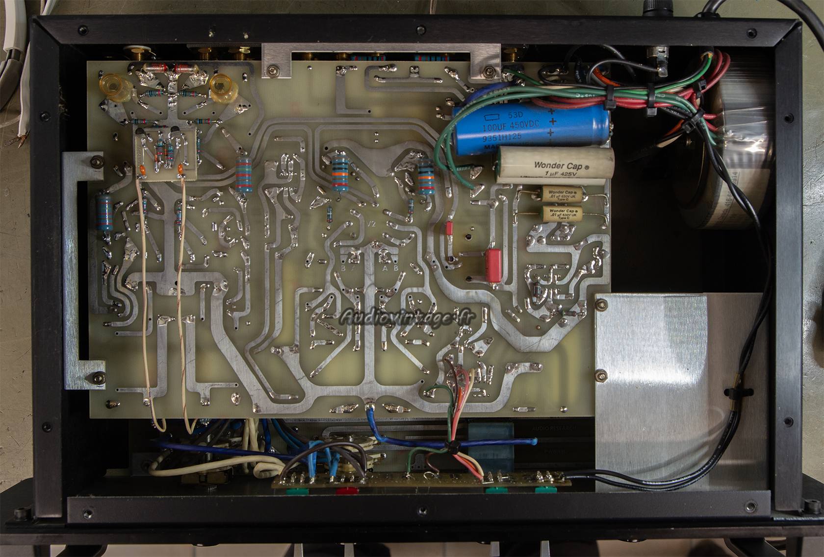

Audio Research SP9 MKIII : dessus.
Audio Research SP9 MKIII : dessous.
Une très belle construction, des composants de qualité qui ont très bien vieillis, voici ce qu’on peut dire de ce préampli AR.
Finalement il n’aura besoin que du nettoyage de ses commandes, particulièrement les sélecteurs.
J’ai également testé les tubes qui sont sur la mauvaise pente mais le propriétaire en dispose de neufs.

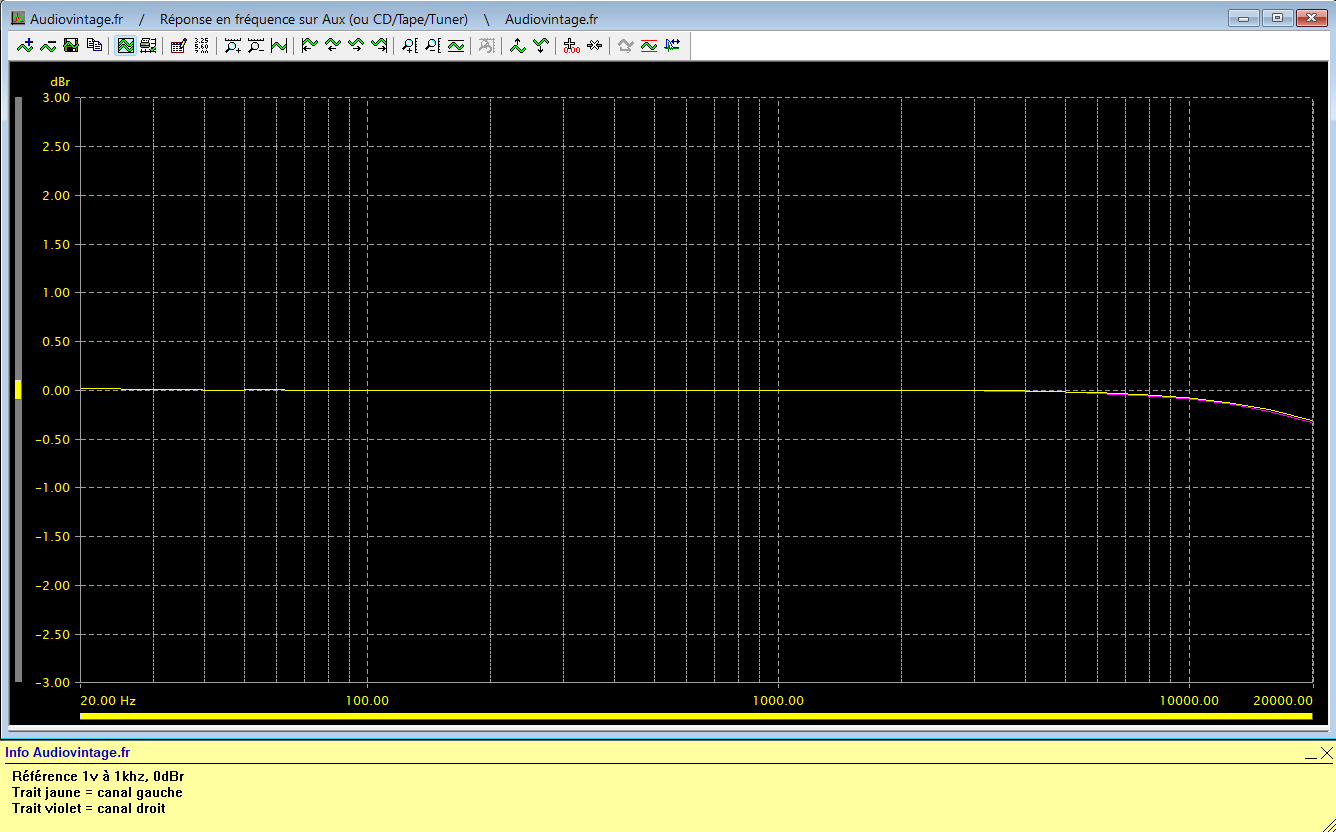

Audio Research SP9 MKIII : reponse-en-frequence-a-1v-en-sortie-entree-CD
Réponse en fréquence à 1v en sortie, entrée CD.

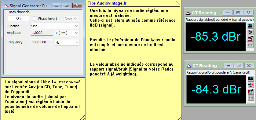

Audio Research SP9 MKIII : rapport-signal-bruit-a-1v-en-sortie-entree-CD
Rapport signal bruit à 1v en sortie, entrée CD.
Audio Research SP9 MKIII : rapport-signal-bruit-a-10v-en-sortie-entree-CD
Rapport signal bruit à 10v en sortie, entrée CD.

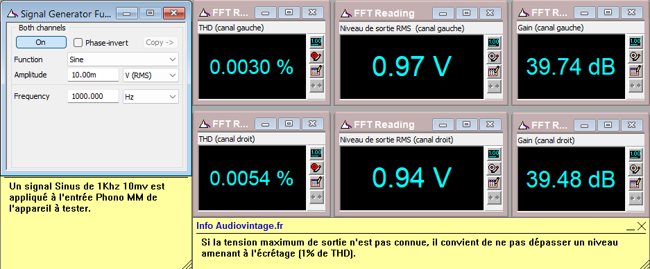

Audio Research SP9 MKIII : distorsion-a-1v-en-sortie-entree-phono
Distorsion à 1v en sortie, entrée phono.

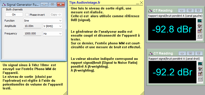

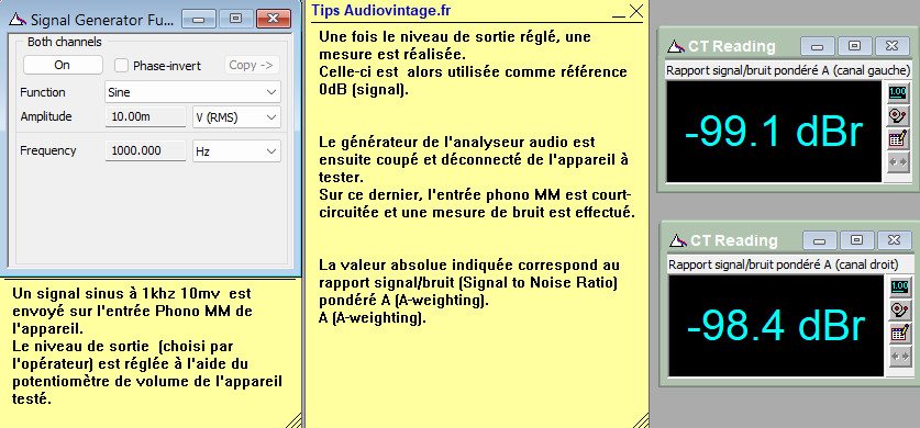

Audio Research SP9 MKIII : rapport-signal-bruit-a-1v-en-sortie-entree-phono
Rapport signal bruit à 1v en sortie, entrée phono.
Audio Research SP9 MKIII : rapport-signal-bruit-a-10v-en-sortie-entree-phono
Rapport signal bruit à 10v en sortie, entrée phono.

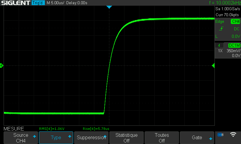

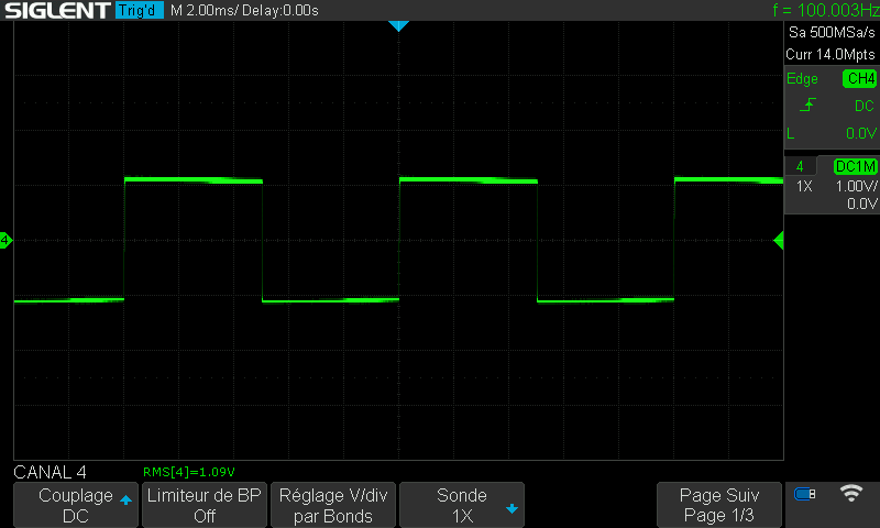

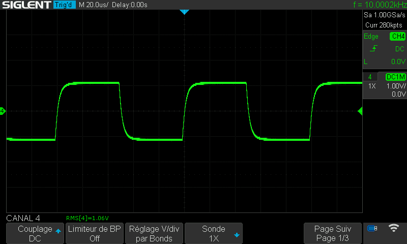

Audio Research SP9 MKIII : signal-carre-a-100hz
Audio Research SP9 MKIII : signal-carre-a-1khz
Audio Research SP9 MKIII : signal-carre-a-10khz
Audio Research SP9 MKIII : temps-de-montee-a-10khz
Signal carré à 100hz, 1khz, 10khz et temps de montée à 10khz. 1v en sortie, entrée CD.
