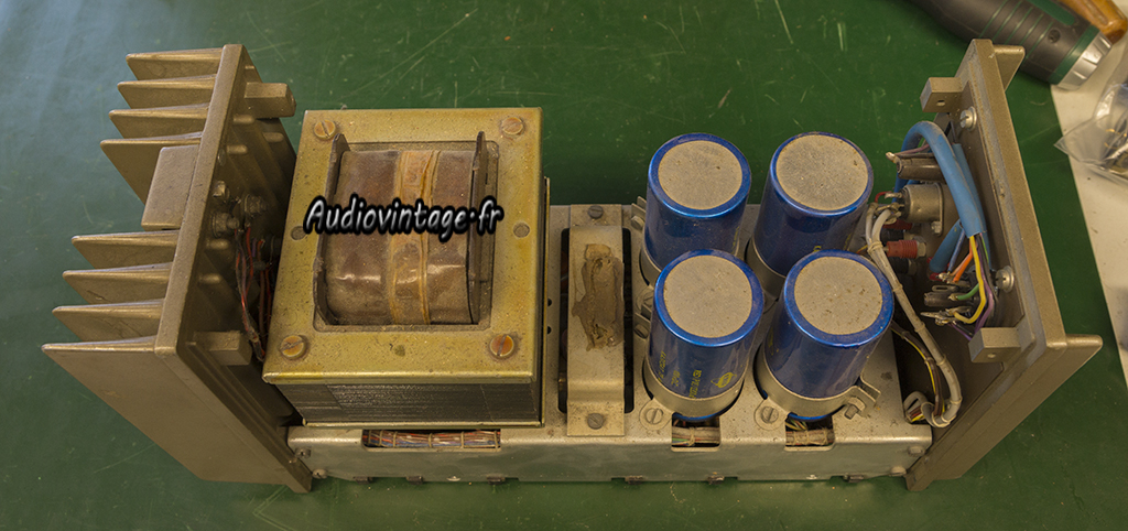

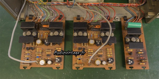

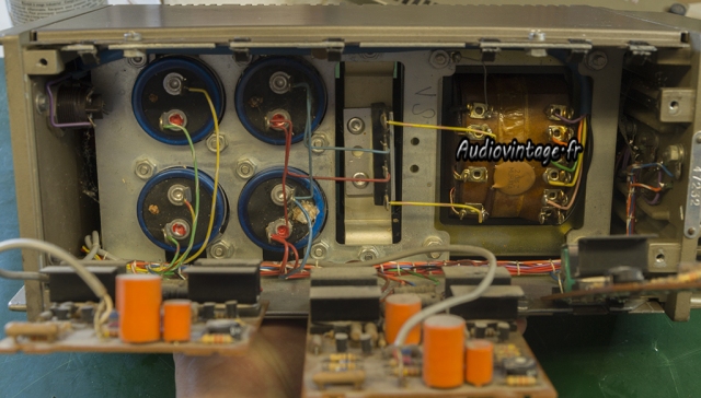

Bon, à la vue de son état (habituel pour un Quad), je ne peux pas vous dire s’il était fonctionnel.

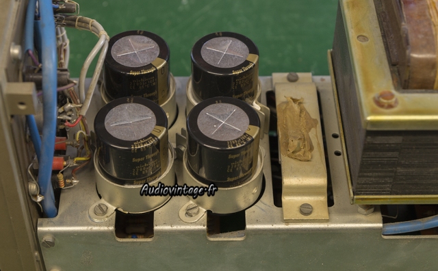

Les condensateurs chimiques qui fuient ne donnant pas vraiment envie de le brancher.

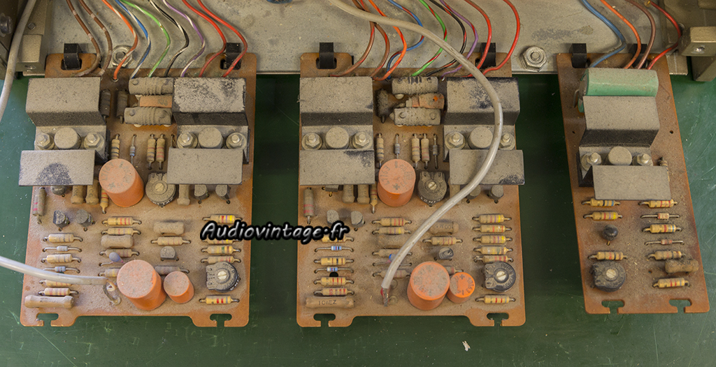

Les circuits très accessibles, mais pas vraiment reconnaissables sous la poussière 🙂
Nettoyage, condensateurs et résistances ajustables neufs.
Les canettes délabrées sont remplacées, puis l’appareil réglé.

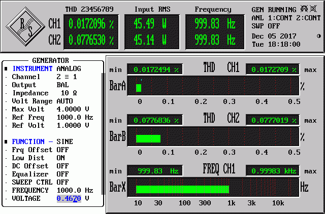

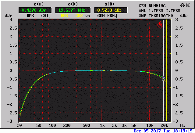

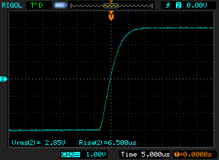

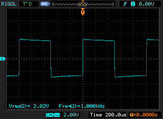

Passage au banc. Distorsion relevée à puissance nominale sous 8 ohms. La distorsion plus importante à droite est liée à un contact moyen au niveau de la fiche banane de de sortie HP. Hélas, j’ai oublié d’enregistrer la mesure suite la correction du souci.
