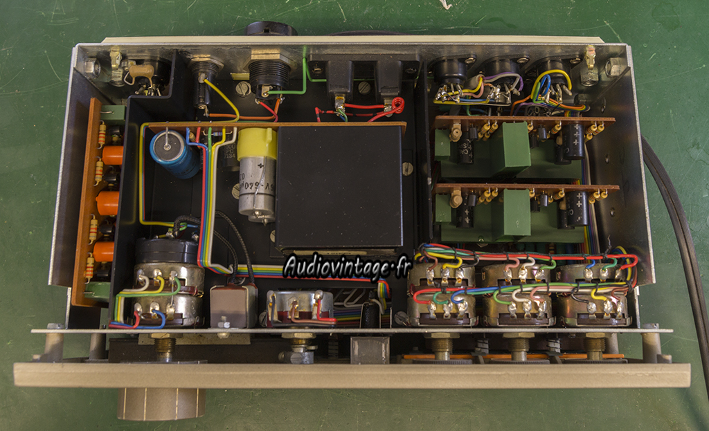

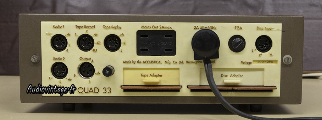

Compagnon des Quad 303 et Quad FM-3, voici le Quad 33 venu pour une révision.
Quad 33

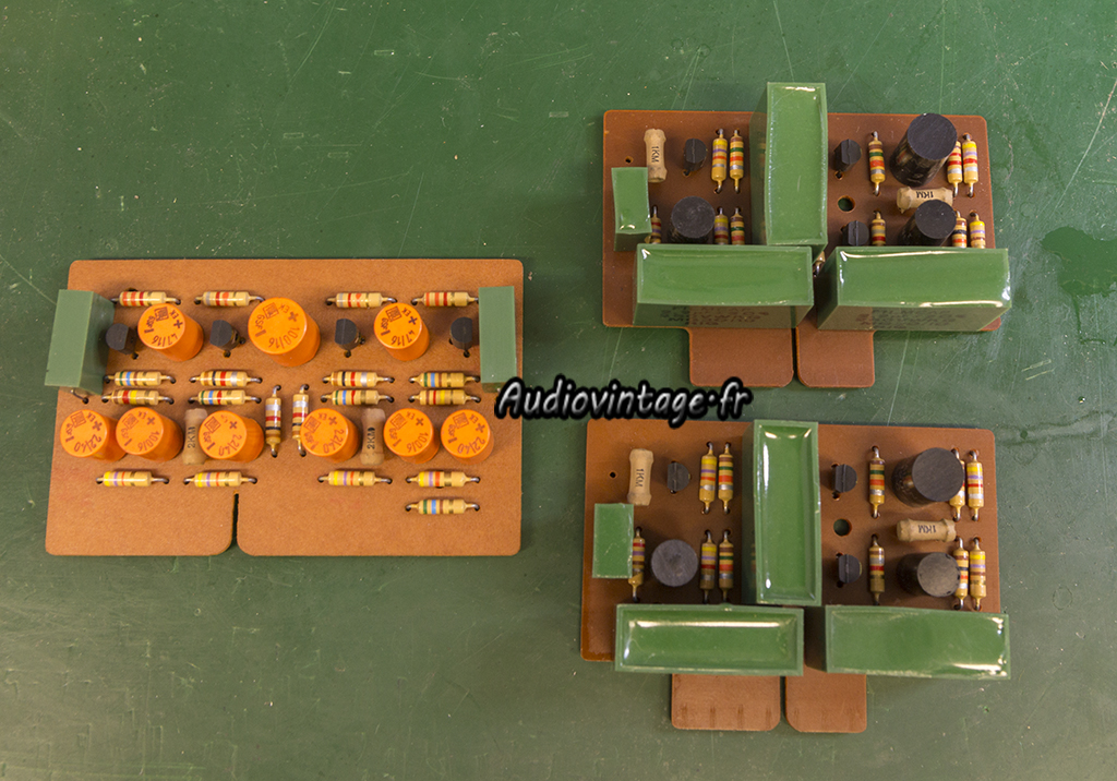

L’appareil est dans son jus, dans un état correct, mais électroniquement, la quasi-totalité des condensateurs chimiques sont complétement cuits.
Quad 33
Condensateurs neufs pour tout le monde.
Quad 33

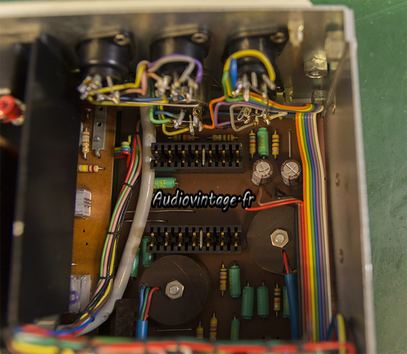

Sur le circuit principal, deux petits condensateurs bien usés tentent de se cacher.

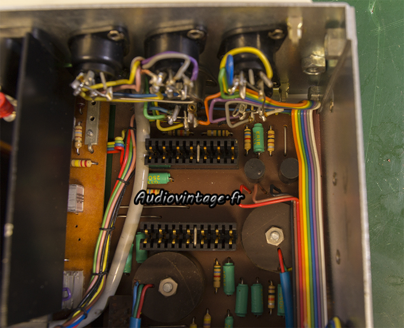

Quad 33
Remplacés.

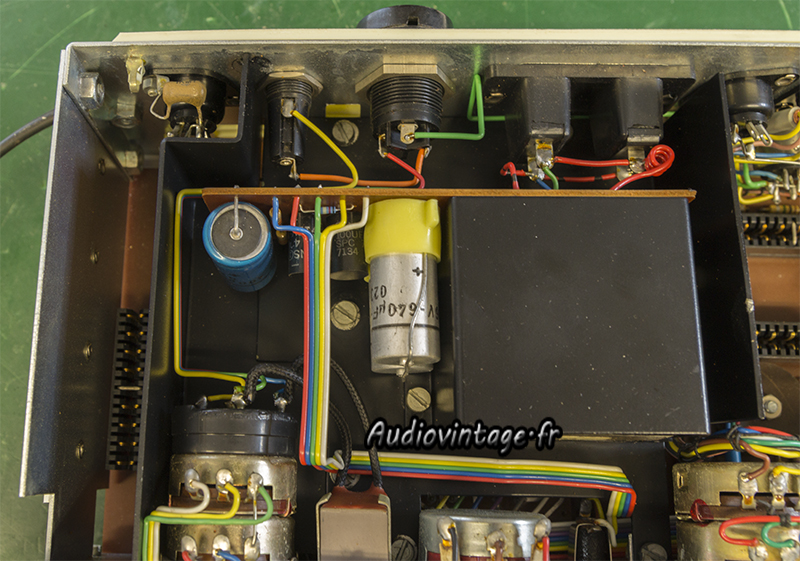

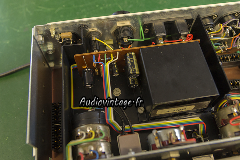

L’alimentation est également à revoir.
Quad 33
C’est un peu moins accessible que le reste mais tout à fait faisable.

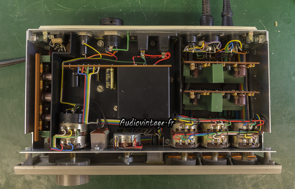

Quad 33
Terminé !

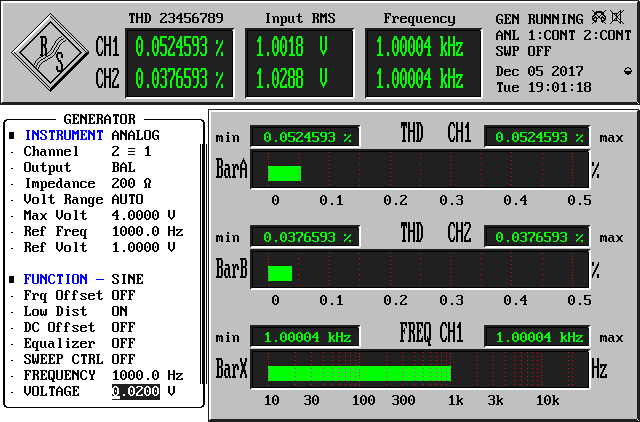

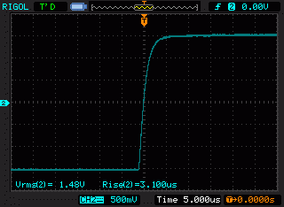

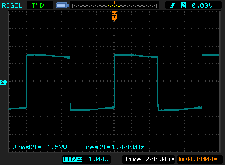

Distorsion relevée à 1v en sortie entrée radio.
Quad 33
Distorsion relevée à 1,6v en sortie, entrée radio.

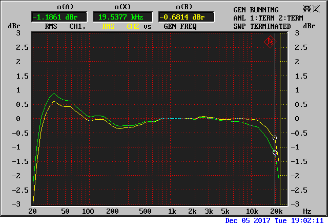

réponse en fréquence à 1v en sortie, entrée radio
Réponse en fréquence à1v en sortie, entrée radio.
