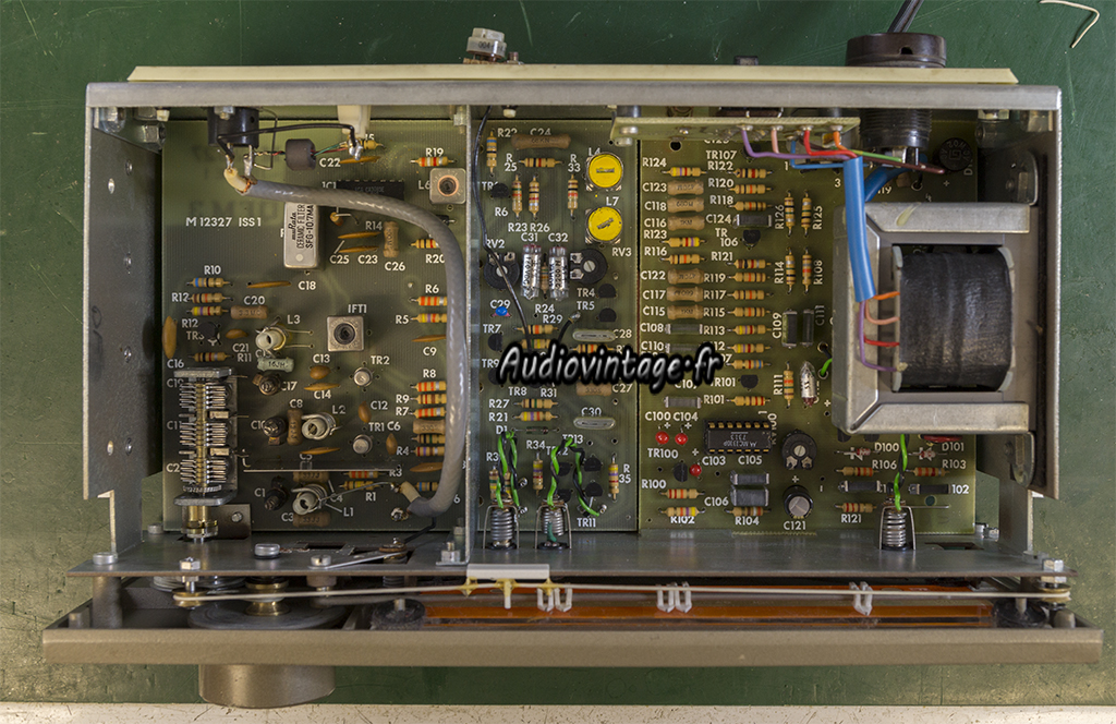

Entouré du Quad 33 et Quad 303, il est arrivé pour une sérieuse révision.
Quad FM 3

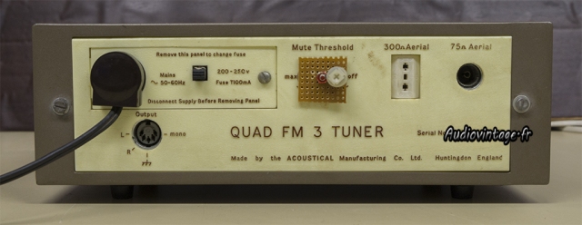

Il s’allume mais capte très moyennement. Une loupiote est HS, l’ajustable du Mute derrière l’appareil semble bloqué, il s’avérera cassé.

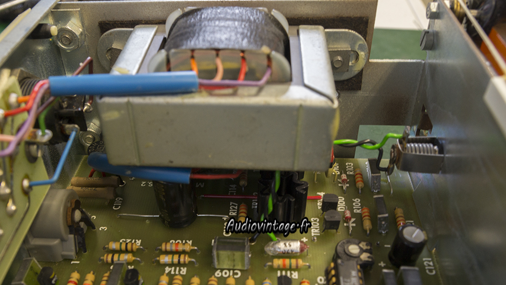

Il faut d’abord commencer par remplacer les condensateurs chimiques qui vieillissent très mal dans les vieux Quad.

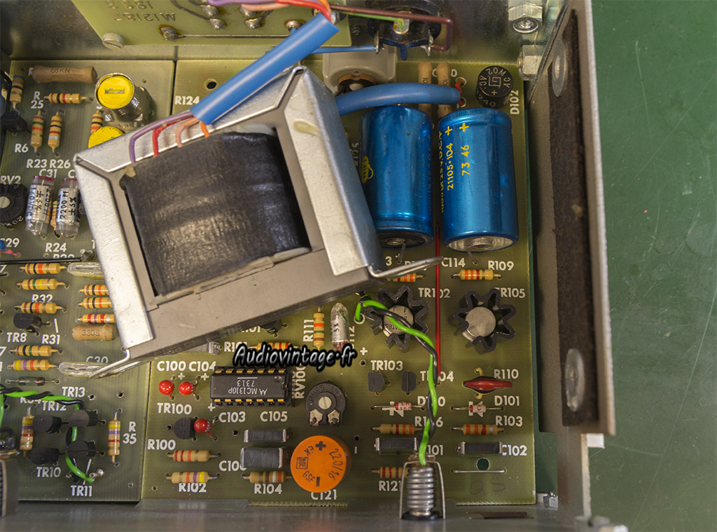

Condensateurs neufs en place.

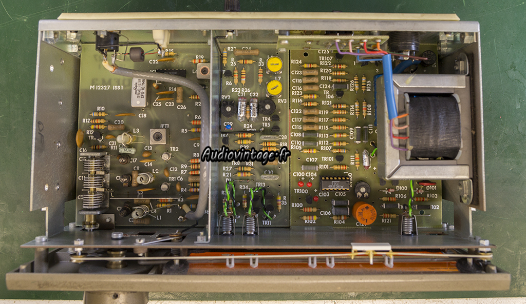

L’alignement du tuner est repris après adaptation d’un nouvel ajustable de muting à l’arrière et le dépoussiérage du condensateur variable.

Connectique.
