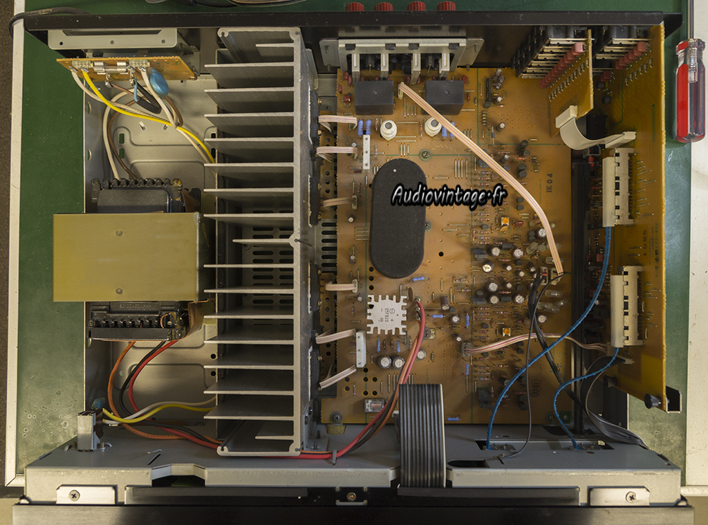

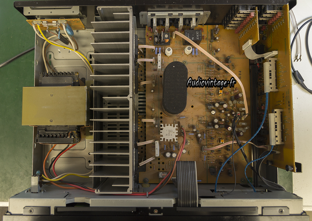

L’appareil semble être dans son jus. Le propriétaire se plaint d’un dysfonctionnement au niveau de la sélection des haut-parleurs.
En effet, je constate bien un souci à ce niveau ainsi que les habituels problèmes de contact dans les commandes…
Kenwood KA-5010
LA bidouille découverte sur le relais « A ». J’avais déjà vu des relais bloqués avec des élastiques, mais ici, c’est une première 🙂
Kenwood KA-5010
Les deux relais (le relais B était également fatigué) sont remplacés, ainsi que quelques condensateurs chimiques ayant fortement dérivés.

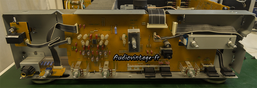

La façade est démontée pour accéder aux commandes et les nettoyer correctement.
Ensuite je remonte le tout et règle le bias.

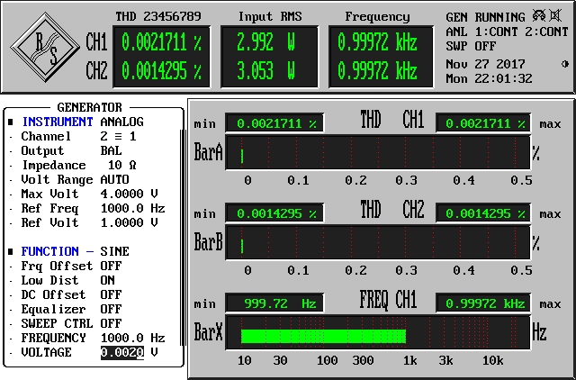

Passage au banc. Distorsion relevée à la puissance nominale sous 8 ohms, entrée CD.

Distorsion relevée entrée Phono MM, sortie 3w

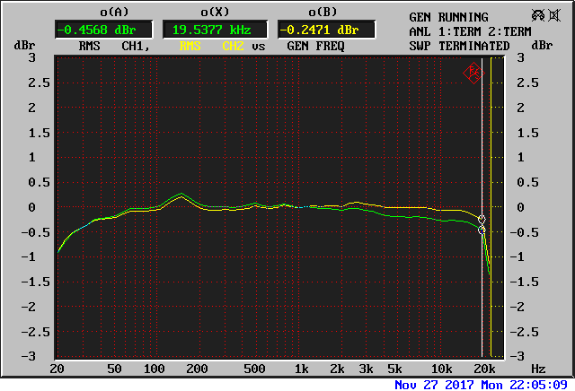

Réponse en fréquence sur l’entrée Phono MM.

Distorsion relevée entrée phono MC, sortie 3w.

Réponse en fréquence sur l’entrée Phono MC.

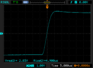

Temps de montée à 10khz.

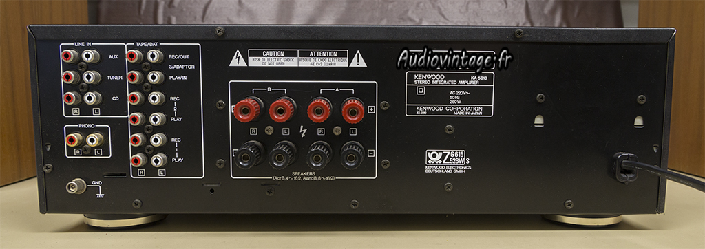

Connectique.
