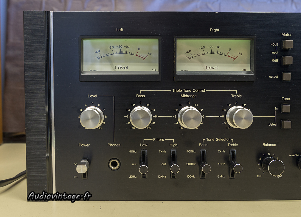

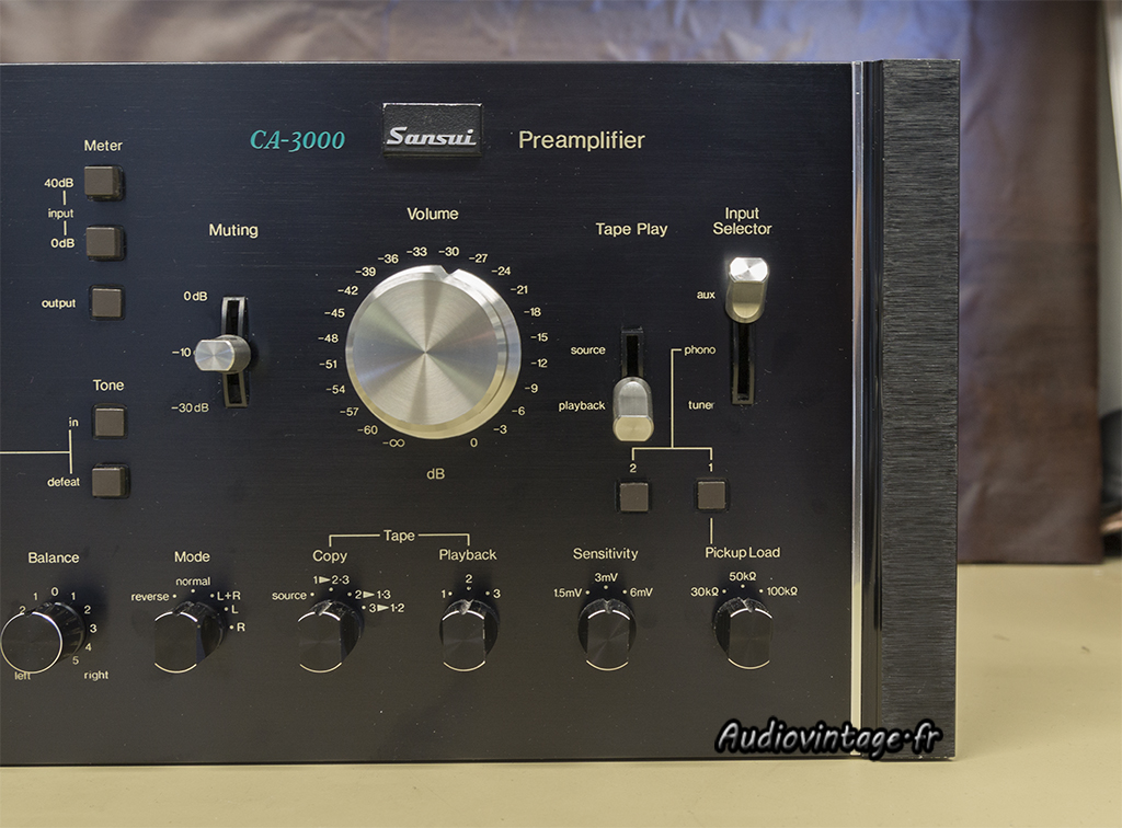

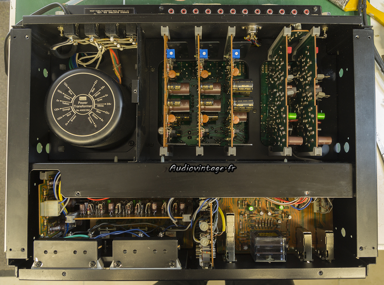

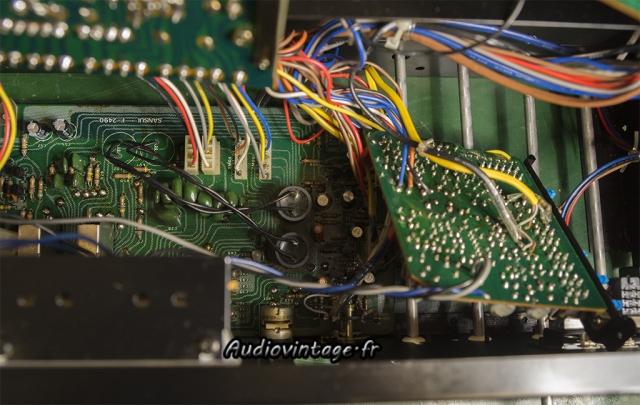

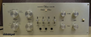

Gros chantier sur ce préampli Sansui CA-3000. Il faisait partie avec les BA-3000 et BA-5000 (qui sera aussi présenté ici) de la « definition series », le haut de gamme du constructeur aux alentours de 1976.

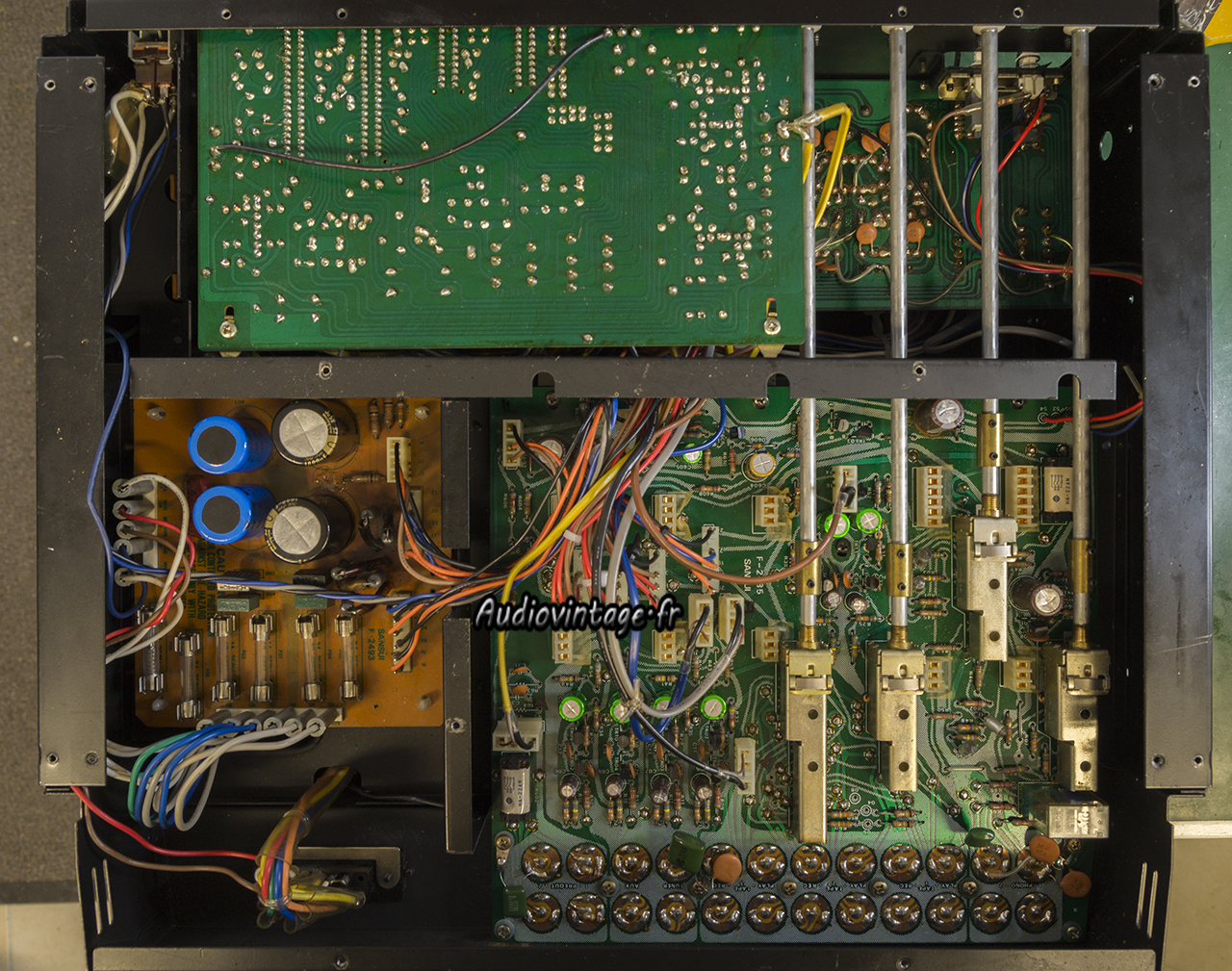

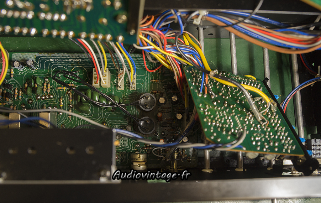

Cet appareil a déjà eu droit à une ou plusieurs interventions par le passé. De nombreux connecteurs femelles ont été coupés et les fils directement soudés aux connecteurs males.
Les circuits doubles faces, problématiques du fait des soudures traversantes qui lâchent, ont été revus, pour finir, la quasi-totalité des condensateurs ont été remplacés.
Bref, il n’y a rien à faire ?

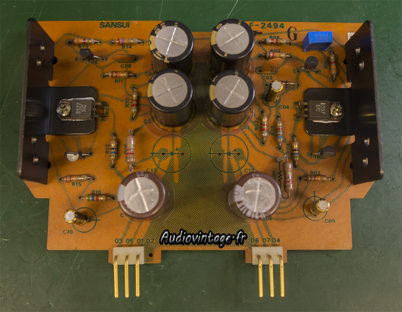

Oh que si, hélas. Le propriétaire se plaint de la coupure sporadique d’un canal, les condensateurs chimiques remplacés sont, pour la plus grande partie, les pires merdouilles que l’on puisse monter dans un appareil hifi., c’est d’autant plus détestable quand on connait la somme de travail qu’il y a pour les remplacer.

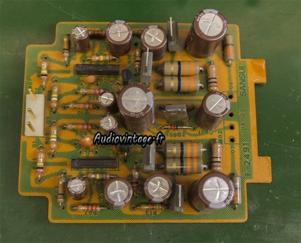

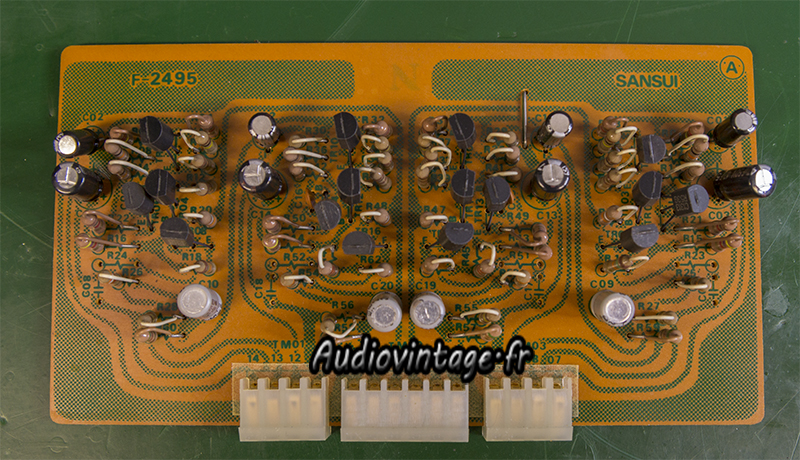

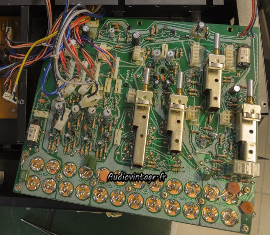

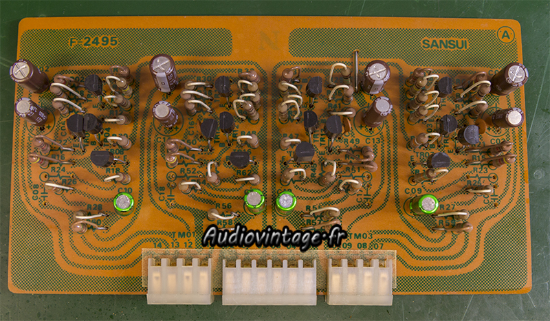

Un des deux circuits phono (un par canal).

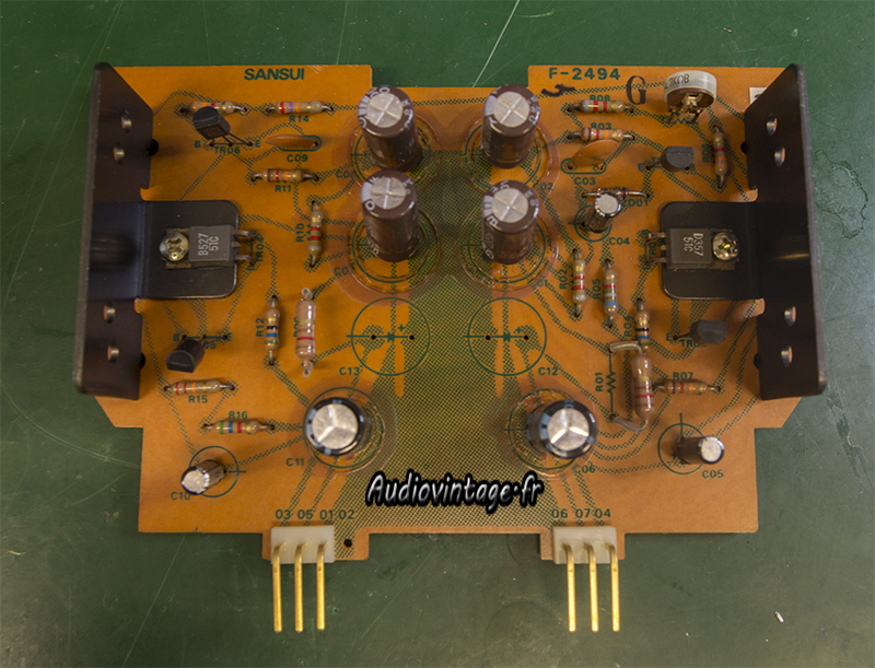

Les nouveaux condensateurs chimiques prennent place, les transistors à la réputation sulfureuse sont remplacés.

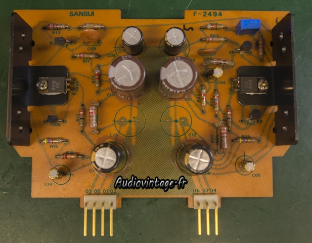

Le circuit d’alimentation haute tension régulée.
Condensateurs, transistors et résistances ajustables sont remplacés. Graisse fraiche sous les transistors en place.

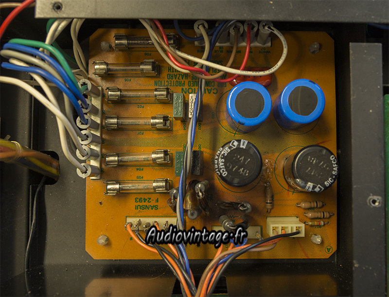

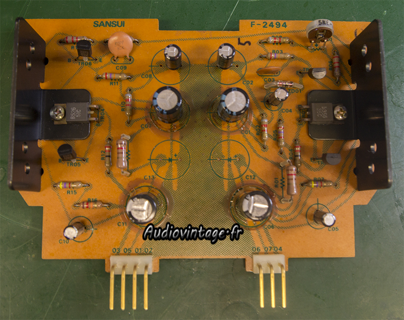

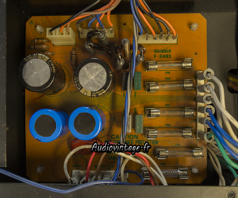

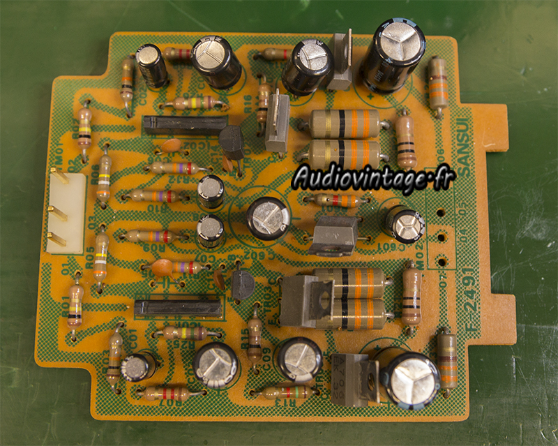

Un des deux circuits d’alimentation basse tension.
Intervention identique. Le second circuit reçoit les mêmes soins.

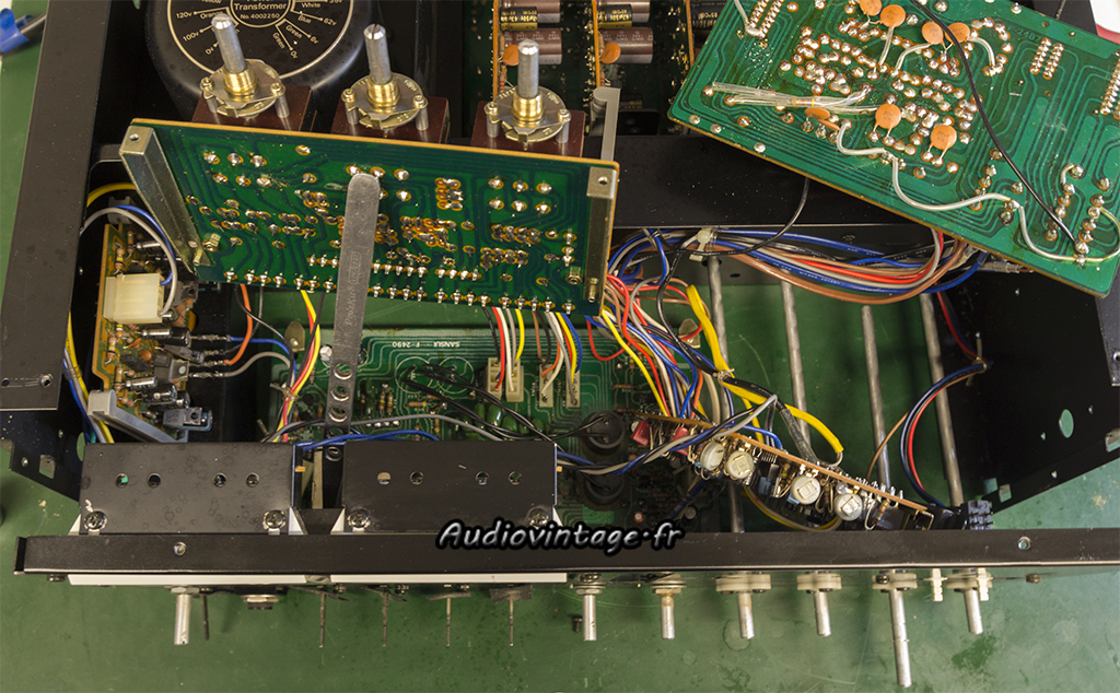

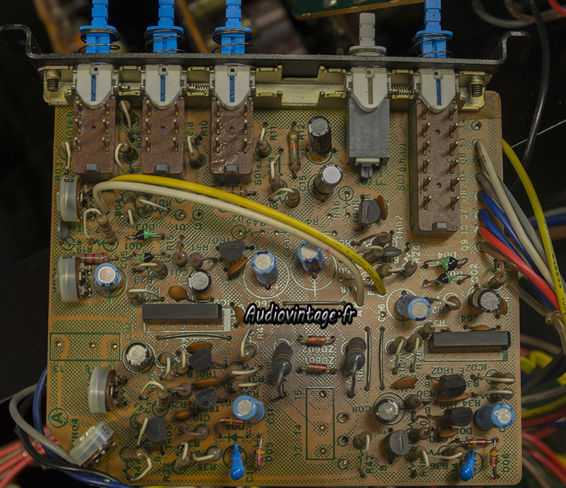

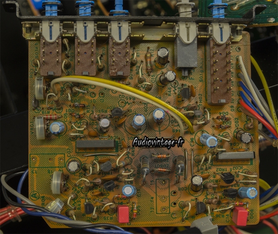

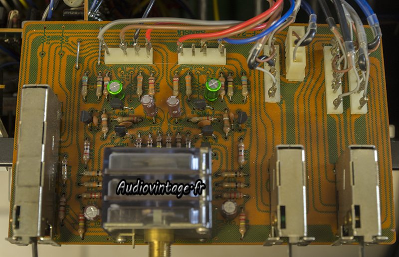

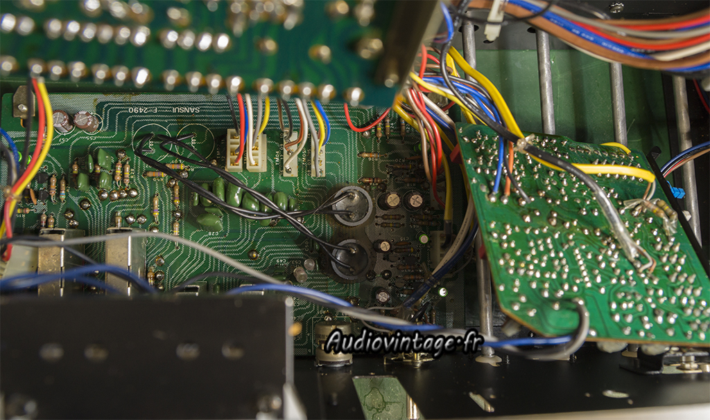

« Volume and muting board ». On voit bien les fils soudés compliquant encore plus l’intervention.
Condensateurs et transistors remplacés.

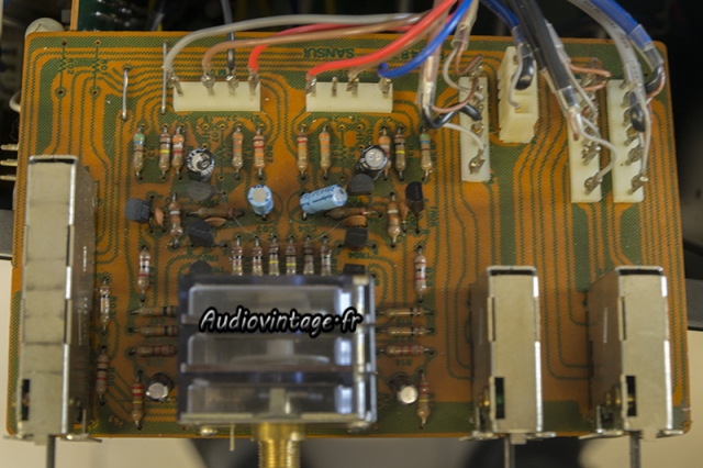

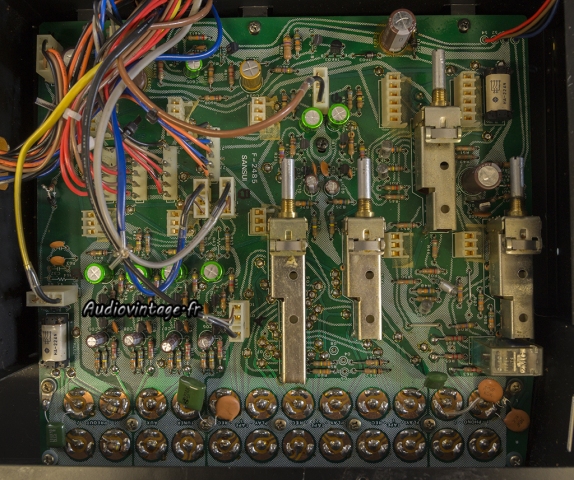

Le circuit des vumètres, qui supporte également les commandes « tone in » et « tone defeat ».
Quelques condensateurs, diodes et transistors remplacés.

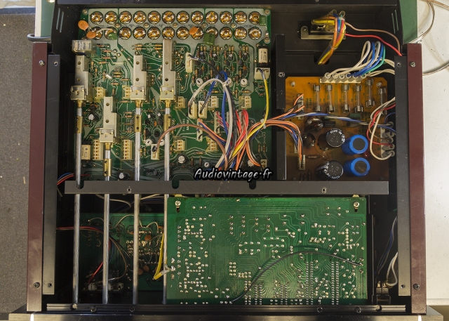

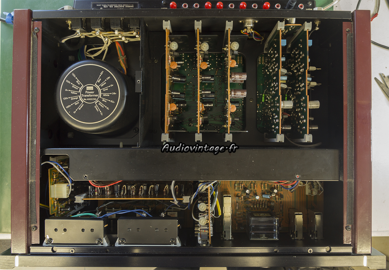

Démontage…Toute cette partie pause habituellement des soucis de contact, c’est le cas par exemple dans l’AU-20000, quasi identique.
Au fond le circuit des filtres. On le laisse en place (les soudures traversantes ont déjà été refaites correctement).
Mais on remplace les condensateurs chimiques.
Ici aussi, condensateurs et transistors sont remplacés.

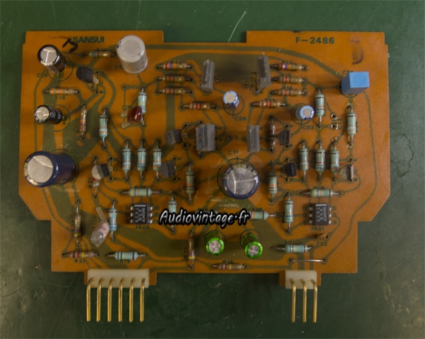

Le circuit d’entrée démonté. Les soudures traversantes ont déjà été refaites, tant mieux !
Condensateurs remplacés (certains n’avaient pas la bonne valeur de capacité), tout comme les transistors potentiellement problématiques.

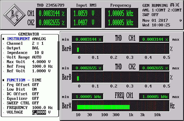

Distorsion relevée en sortie à 1v, entrée Aux.
Mesure identique en sortie à 8volts.
Distorsion relevée en sortie à 1v, entrée Phono.

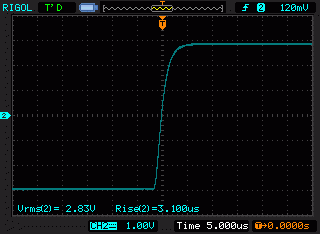

Réponse en fréquence, entrée Aux, sortie 1v, tone defeat.
Mesure identique, entrée phono cette fois-ci.
