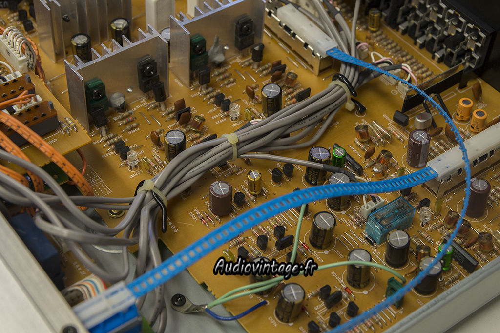

Luxman C-03

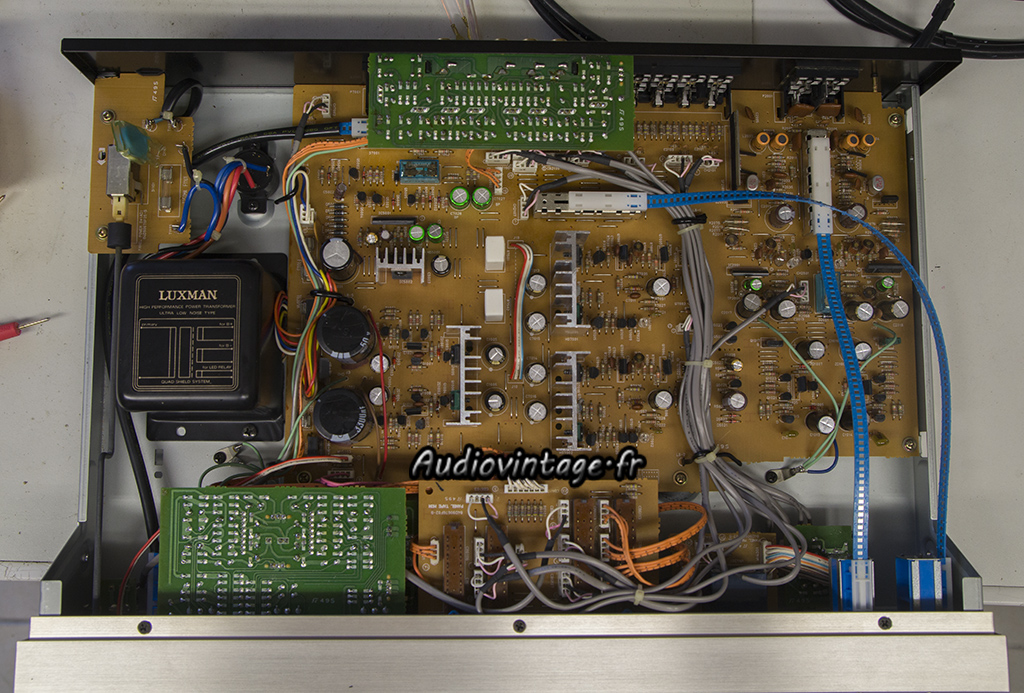

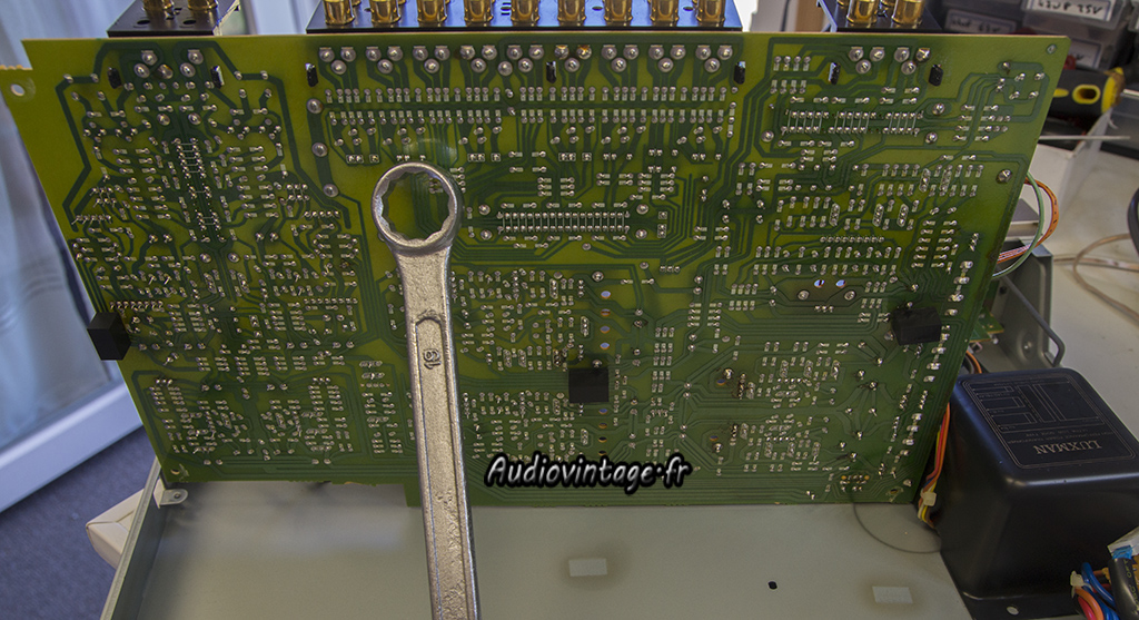

Fonctionnel en effet, mais si on soulève le circuit principal pour accéder aux soudures, on remarque rapidement quelques traces de chauffe et des soudures qui poseront quelques soucis dans un futur sans doute proche….

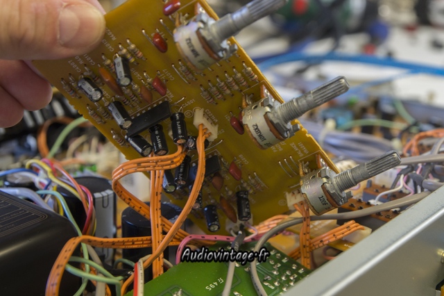

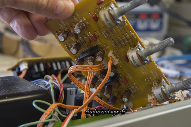

La « tone board ». Accès tout juste suffisant pour intervenir.

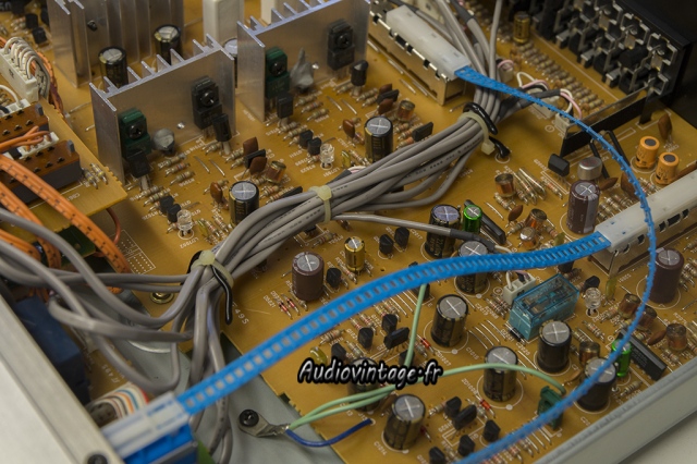

Condensateurs neufs en place.
Luxman C-03
Luxman C-03
La quasi-totalité des condensateurs chimiques sont remplacés.

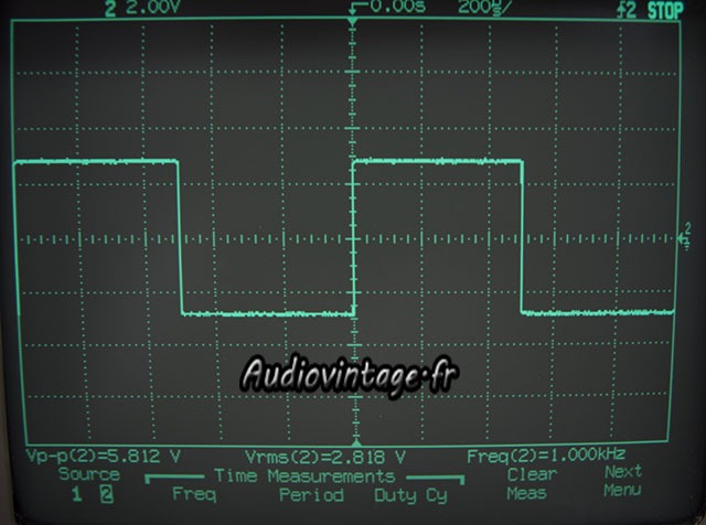

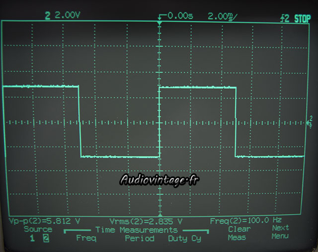

Passage au banc pour validation de la révision.
Luxman C-03
Luxman C-03
Luxman C-03

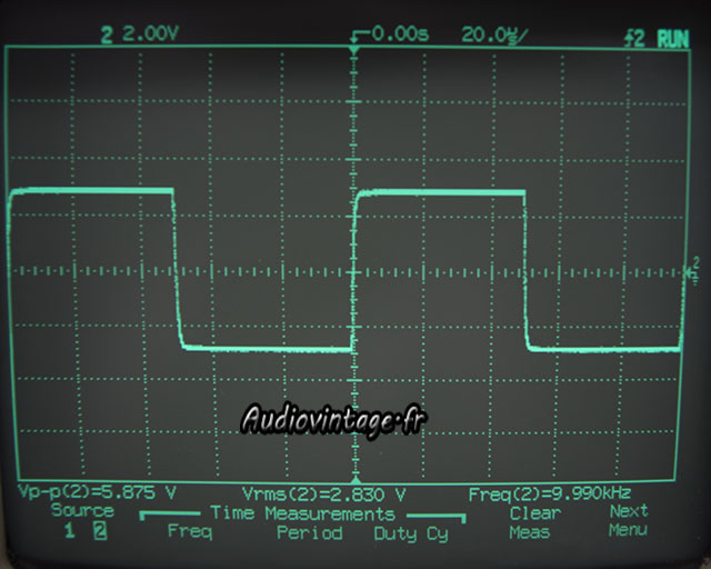

Signal carré à 100hz, 1khz et 10khz.
Luxman C-03
Temps de montée à 10khz.
