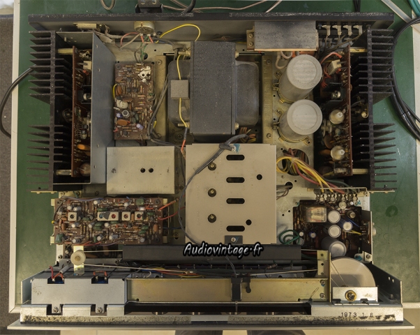

Un beau Receiver Marantz 2245 de première main, avec quelques petits soucis normaux pour un appareil de cet âge vénérable.
Marantz 2245

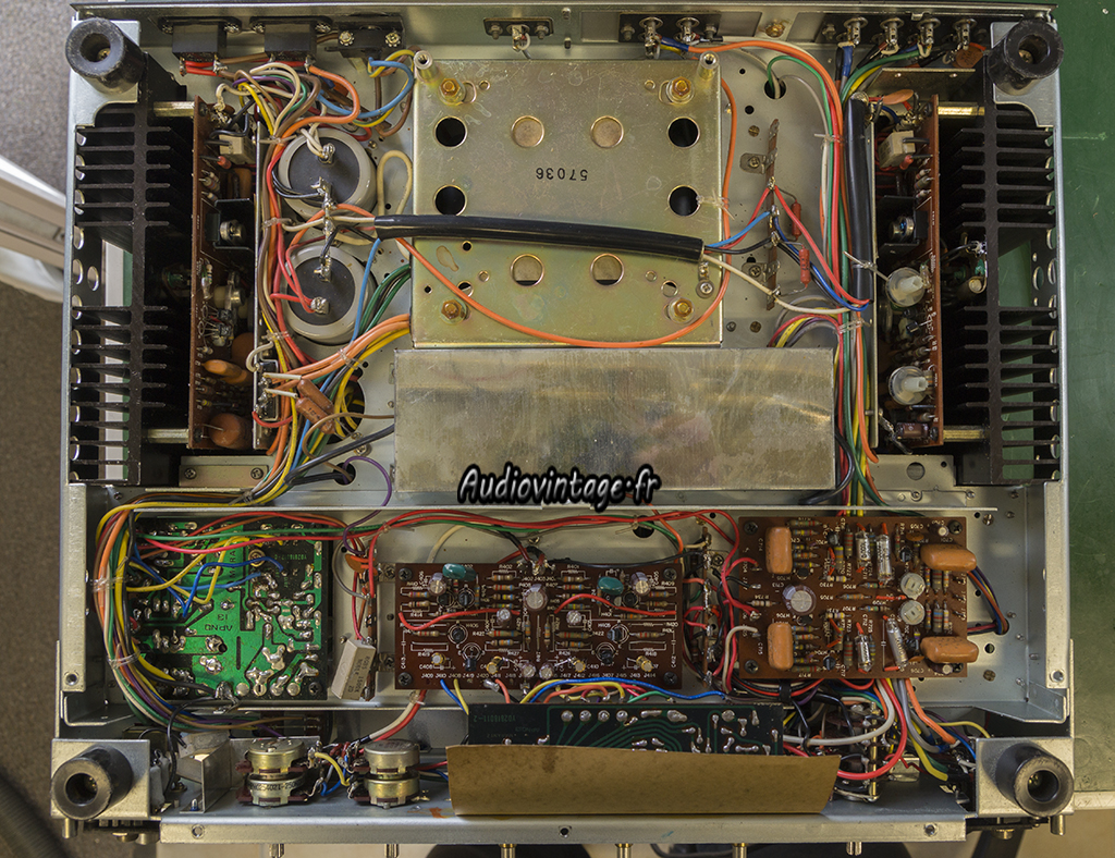

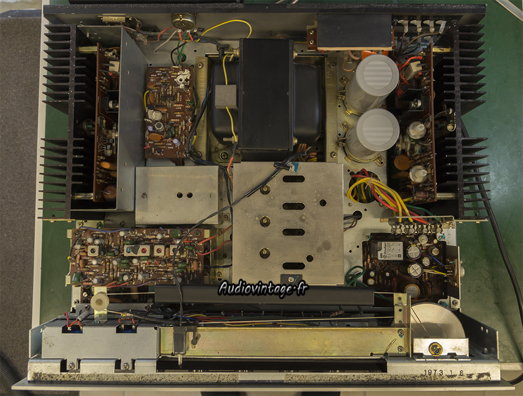

Le 2245 est fonctionnel. Il a déjà subi une ou plusieurs interventions passées, transistors de puissances remplacés, quelques condensateurs chimiques. Cela a été fait correctement.
Aujourd’hui le propriétaire se plaint d’un canal qui disparait de temps à autres. Il y a aussi quelques problèmes de contacts dans les commandes et je vais en profiter pour faire une révision salutaire sur le reste.

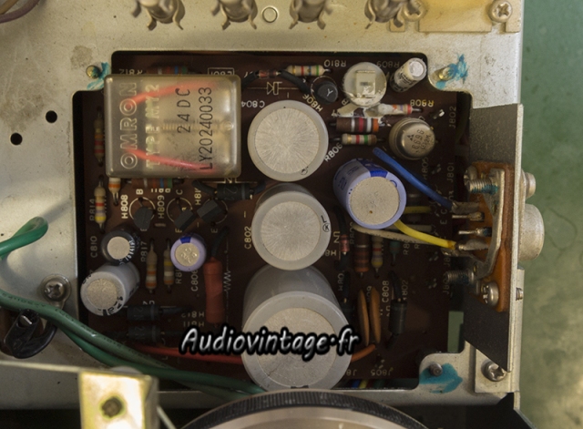

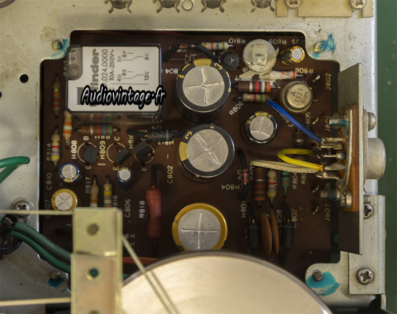

La section alimentation régulée.
Marantz 2245
Les condensateurs chimiques bien usés sur cette section sont remplacés. Les contacts du relais étaient en mauvais état (coupure d’un canal). Il est remplacé.

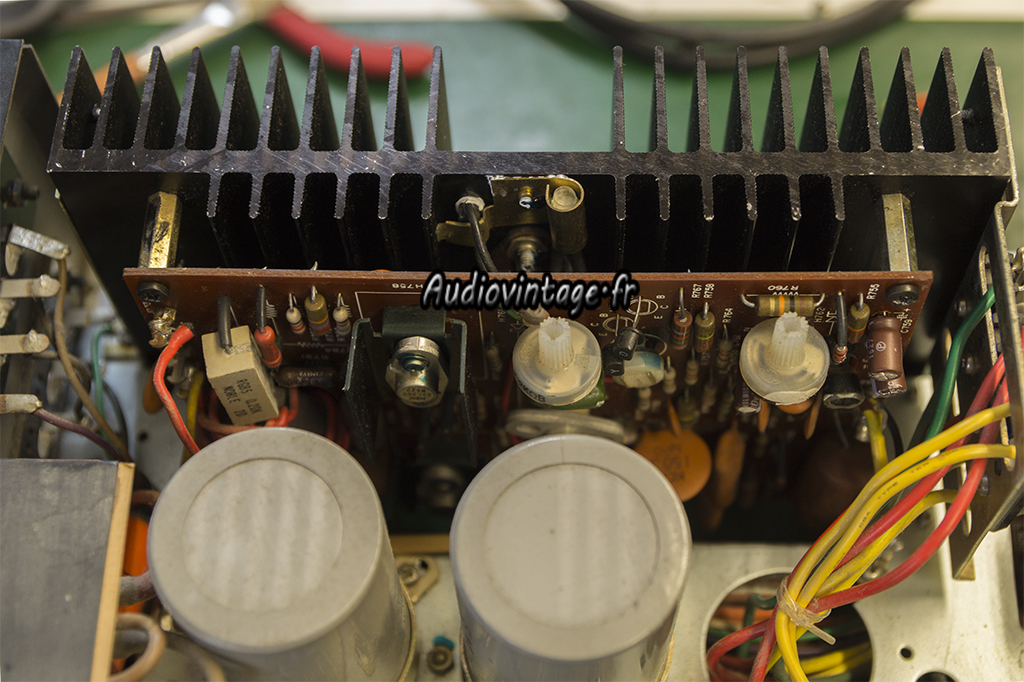

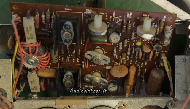

Un des deux circuits d’amplifications. Le plus « simple » pour y accéder étant à mon avis de retirer les transistors de puissances puis le radiateur et d’intervenir sans dessouder toute la connectique du circuit.
Marantz 2245
Tout ça pour remplacer quelques condensateurs chimiques seulement. Mais cela permet aussi de contrôler les soudures (rarement problématique sur cet appareil), de nettoyer le circuit et de remplacer les graisses thermiques.
Marantz 2245

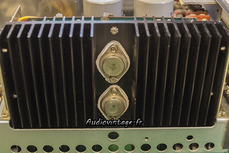

D’ailleurs, voici les transistors de puissances avec des nouveaux micas d’isolations et de la graisse fraiche.

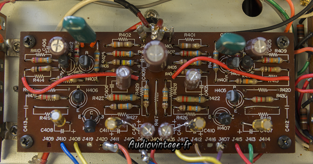

Marantz 2245

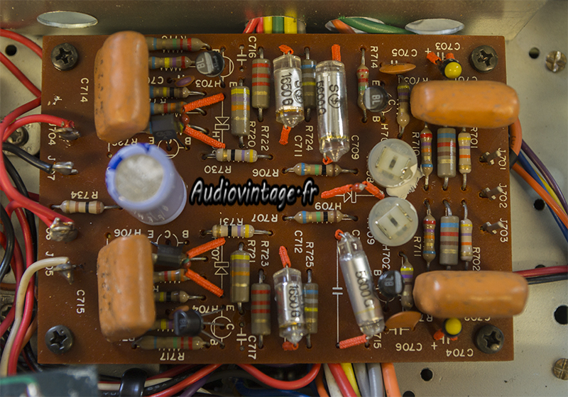

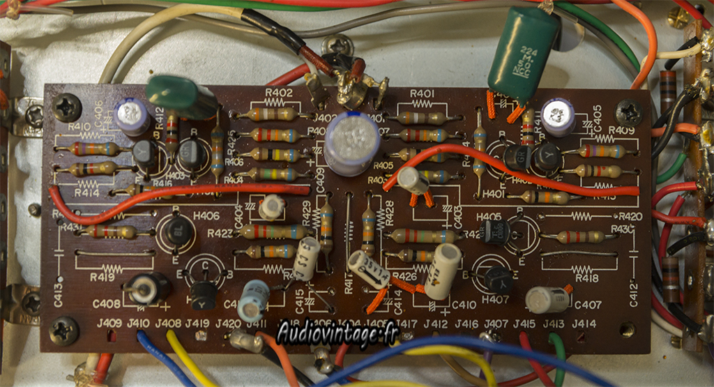

Le circuit de tonalité/filtre. On remarque que certains condensateurs ont été remplacés il y a longtemps.
Marantz 2245
Allez hop, on les remplace tous, les petites valeurs ont mal vieillies de toute manière.

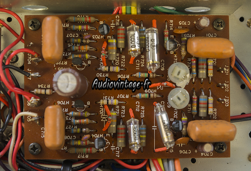

L’étage phono.
Marantz 2245
Quelques condensateurs et transistors neufs et ça roule !

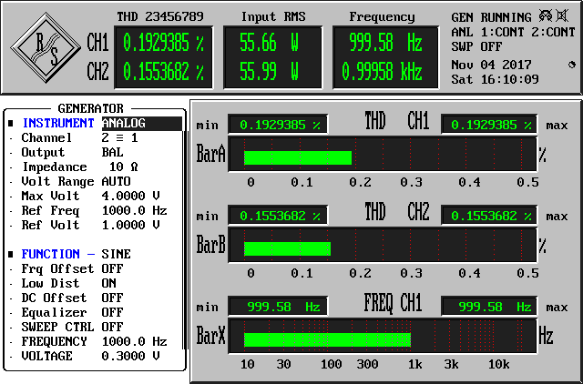

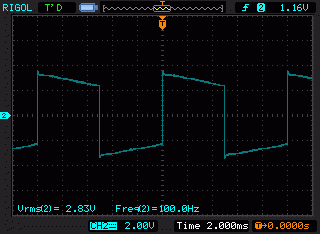

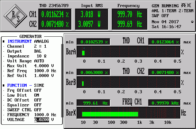

Distorsion relevée à puissance nominale sous 8 ohms, entrée aux.
Marantz 2245

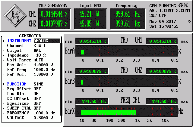

On « pousse » un peu pour voir, distorsion relevée à 2x55watts sous 8 ohms.
Marantz 2245
Distorsion relevée à 2x3watts sous 8 ohms, entrée phono.
Marantz 2245
Réponse en fréquence à 2x1w sous 8 ohms, entrée Aux.
Marantz 2245
Même chose, entrée phono cette fois-ci.
Marantz 2245
