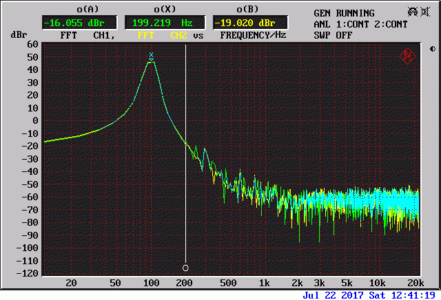

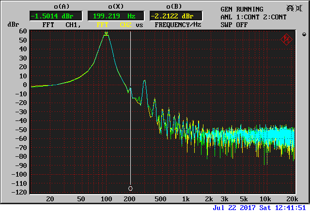

On envoie un signal à 100hz, on règle ensuite les potentiomètres de l’appareil dans une certaine position et on observe la distorsion harmonique présente à 200hz.
On règle ensuite les résistances ajustables des deux canaux pour que cette distorsion soit la plus faible possible.
Ensuite, on change de position le potentiomètre d’expansion et on refait la même mesure.
Et cette fois, on règle une unique résistance ajustable pour avoir ici aussi la plus faible distorsion harmonique.
