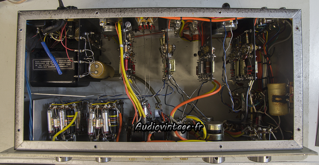

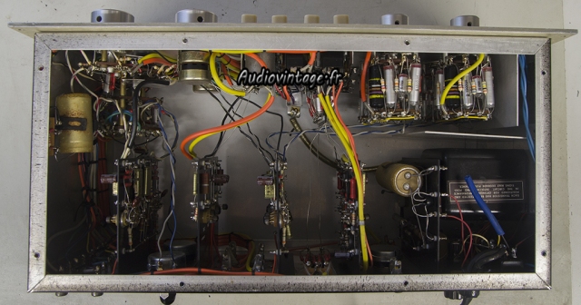

Un petit tour à l’intérieur et des mesures indiquent qu’il serait préférable de remplacer les quelques tout petits condensateurs chimiques dont la valeur de capacité et/ou d’esr a pas mal varié.
D’ailleurs l’un d’entre eux a déjà été remplacé (et sera de nouveau remplacé par quelque chose de plus qualitatif).
Les transistors montés sur support sont les originaux et c’est une très bonne chose.
La qualité de construction est digne de son grand frère à tubes le Marantz 7C.

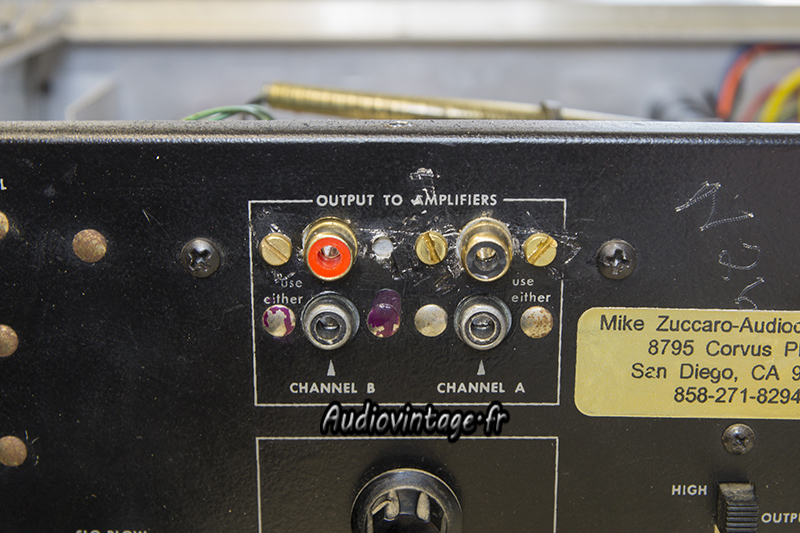

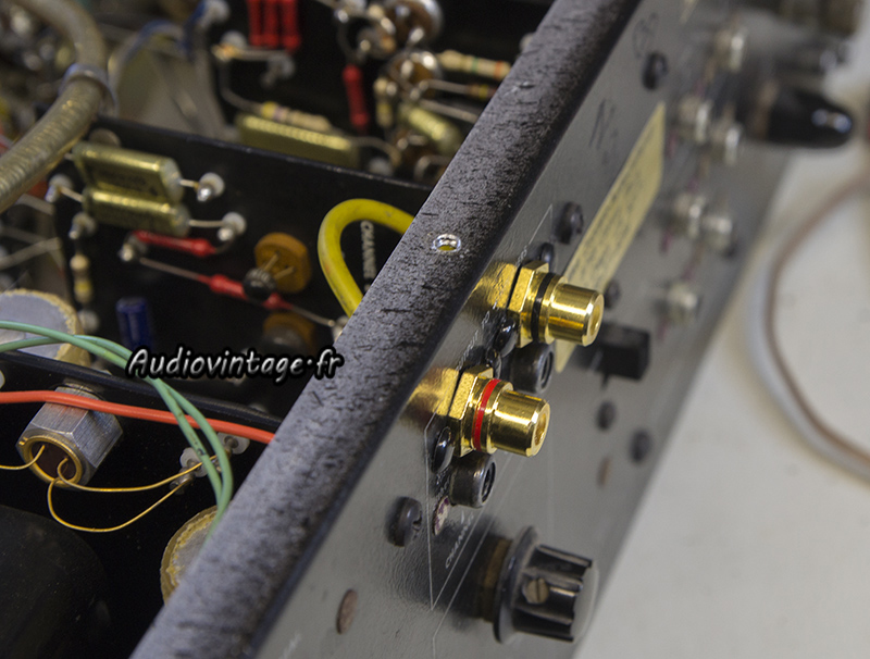

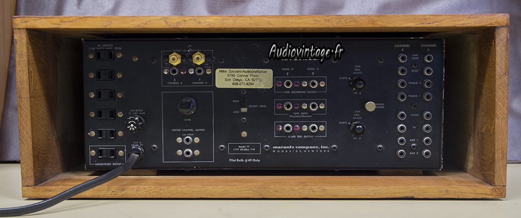

Hélas, à l’arrière, on note une tentative ratée de montage d’une nouvelle connectique de sortie.
En plus d’un montage horrible, la connectique mise en place est de mauvaise qualité et les mauvais contacts bien présents.
Montage de prises de meilleures qualité. On fait ce que l’on peut avec la place disponible et les dégâts non corrigeables.

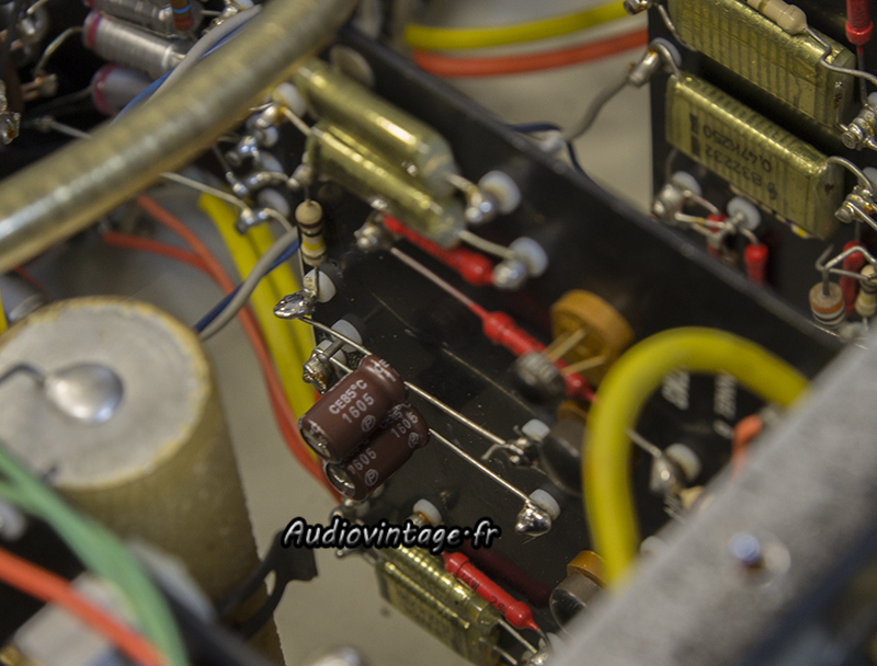

Gros plans sur quelques uns des rares condensateurs chimiques remplacés dans cet appareil.

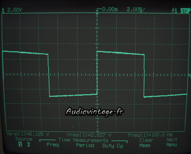

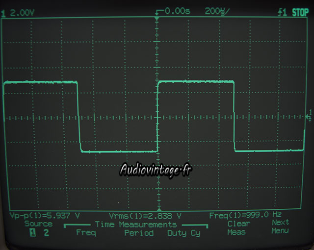

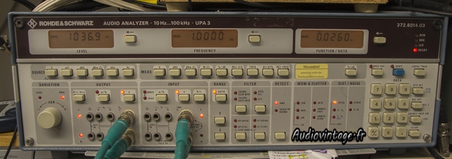

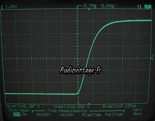

Passage au banc. Entrée aux, sortie 1v.
