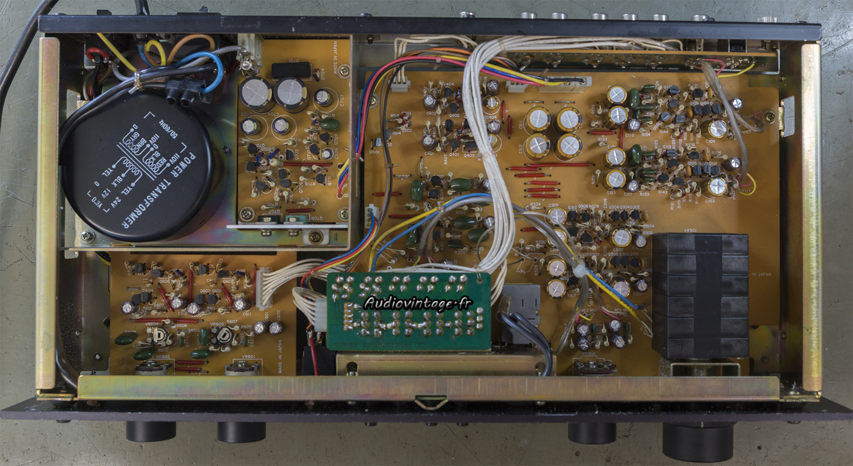

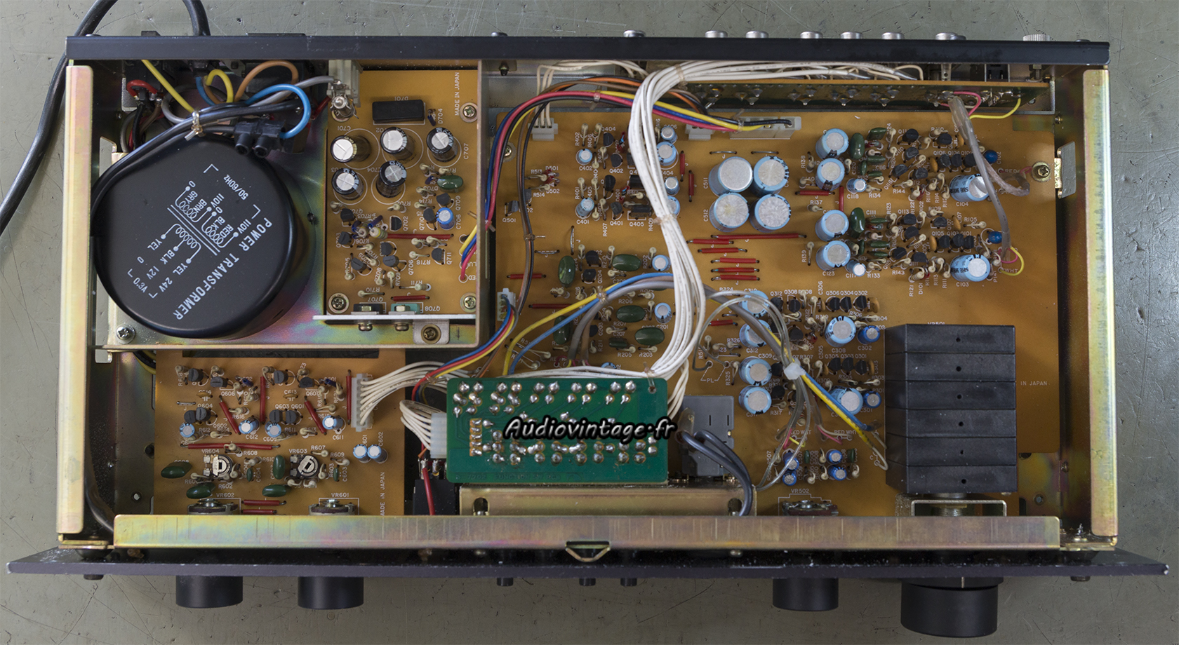

Révision « habituelle » pour ce petit préamplificateur Nakamichi 410.
Nakamichi 410 : à son arrivée.
Il fonctionne. Quelqu’un est déjà passé par là pour remplacer des condensateurs chimiques sur l’alimentation (à remplacer de nouveau par des composants plus qualitatifs) et on note des trous réalisés dans le potentiomètre de volume, certainement pour y mettre du nettoyant contact, ce qui n’est pas, je le rappelle, une bonne méthode.

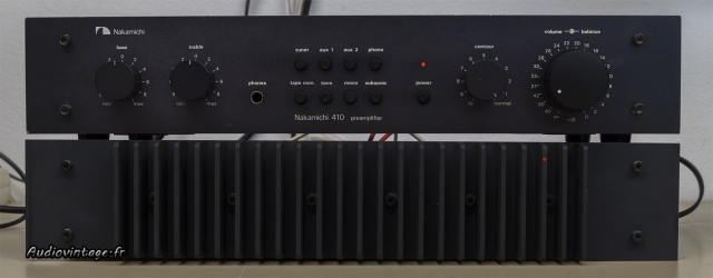

Nakamichi 410 : terminé.
L’intervention est simple, dans cet appareil, pas de remplacement préventif ou curatif de transistors, aucun souci récurrent, il fait partie des rares appareils ou un simple remplacement de condensateurs suffit généralement, et c’est le cas ici.

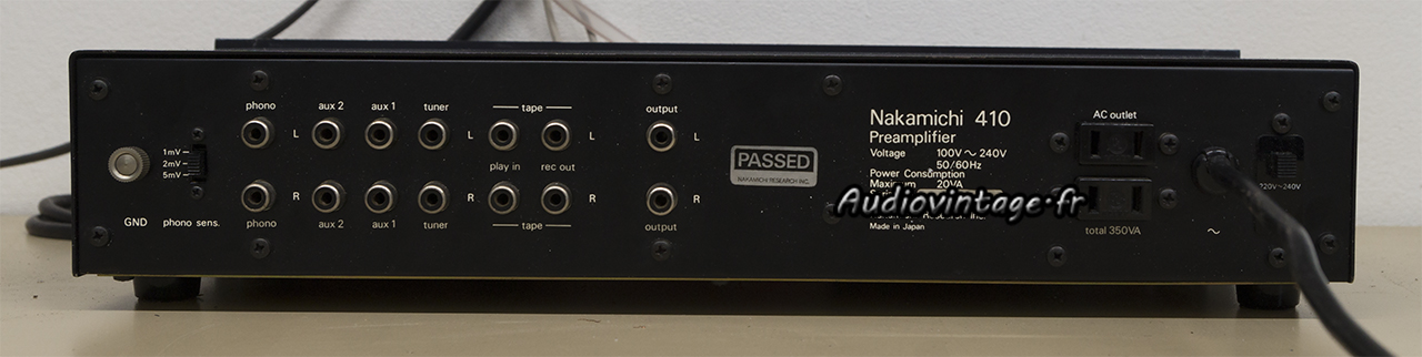

Nakamichi 410 : connectique.
Nakamichi 410 : avec le bloc de puissance communément associé.
En bonne compagnie 🙂

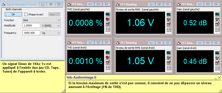

Nakamichi 410 : distorsion-a-1v-en-sortie-entree-aux-tone-defeat
Distorsion à 1v en sortie, entrée aux, tone defeat.

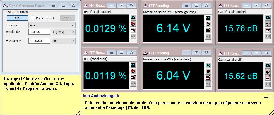

Nakamichi 410 : distorsion-a-6v-en-sortie-entree-aux-tone-defeat
Distorsion à 6v en sortie, entrée aux, tone defeat.

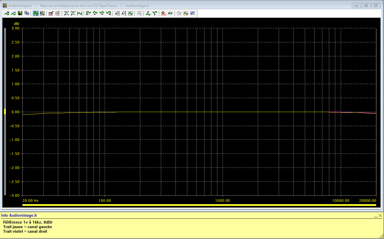

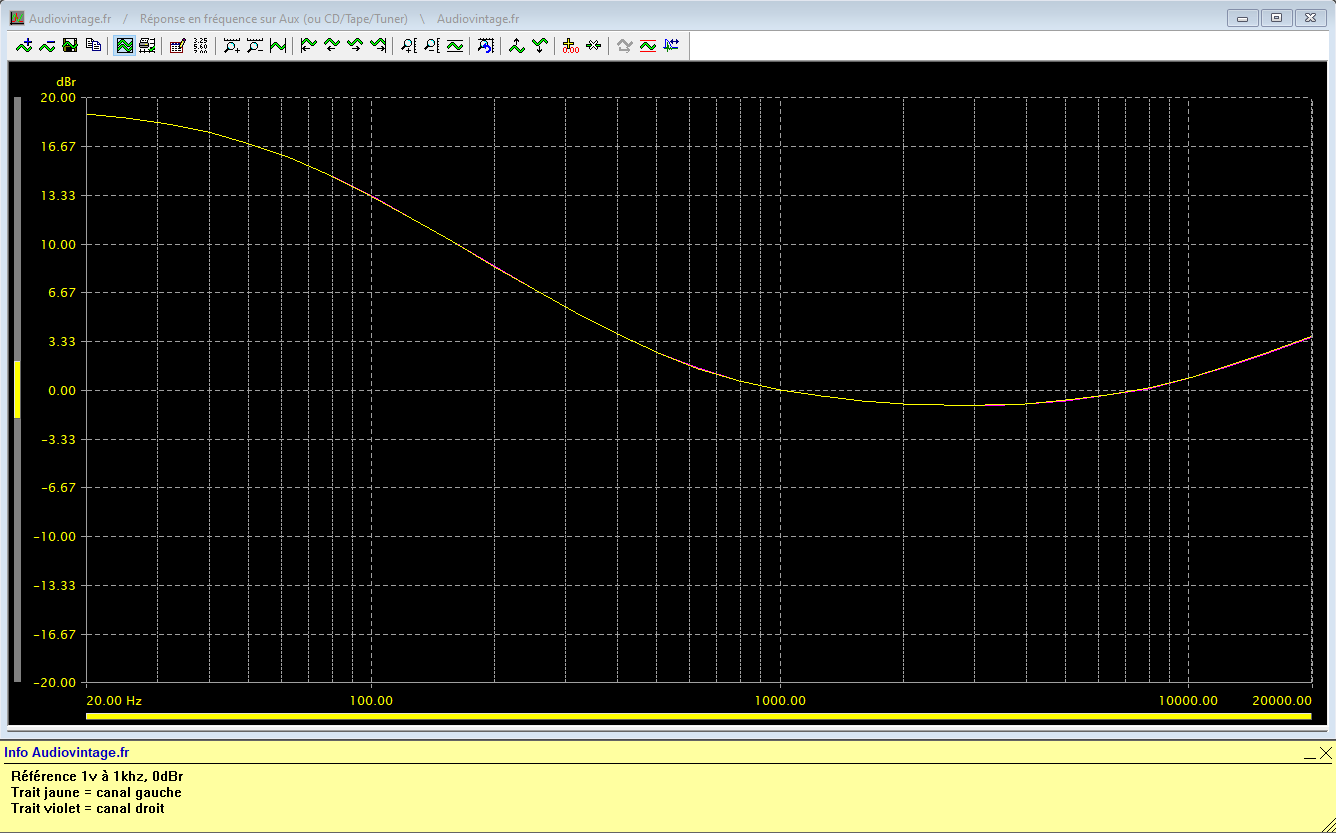

Nakamichi 410 : reponse-en-frequence-a-1v-en-sortie-entree-aux-tone-defeat
Réponse en fréquence à 1v en sortie, entrée aux, tone defeat.

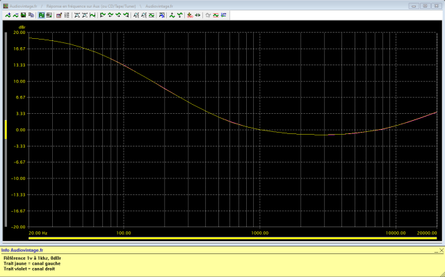

Nakamichi 410 : reponse-en-frequence-a-1v-en-sortie-entree-aux-tone-defeat-loudness-au-maxi
Réponse en fréquence à 1v en sortie, entrée aux, tone defeat, loudness activé (au maxi).

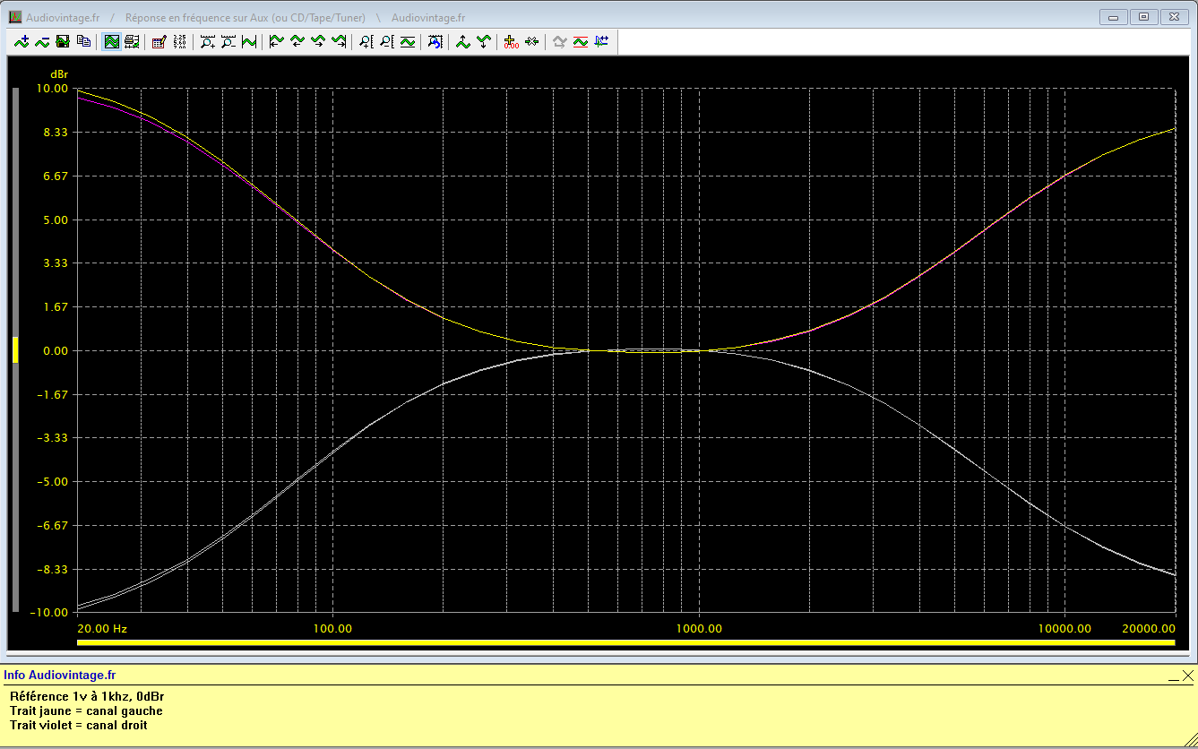

Nakamichi 410 : reponse-en-frequence-a-1v-en-sortie-entree-aux-correcteurs-au-mini-puis-au-maxi
Réponse en fréquence à 1v en sortie, entrée aux, correcteurs de tonalité au mini puis au maxi.

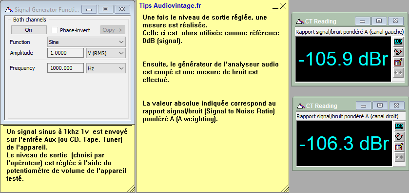

Nakamichi 410 : rapport-signal-bruit-a-1v-en-sortie-entree-aux-tone-defeat
Rapport signal bruit à 1v en sortie, entrée aux, tone defeat.
Nakamichi 410 : rapport-signal-bruit-a-6v-en-sortie-entree-aux-tone-defeat
Rapport signal bruit à 6v en sortie, entrée aux, tone defeat.

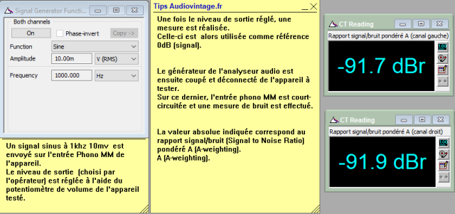

Nakamichi 410 : distorsion-a-1v-en-sortie-entree-phono-tone-defeat
Distorsion à 1v en sortie, entrée phono, tone defeat.

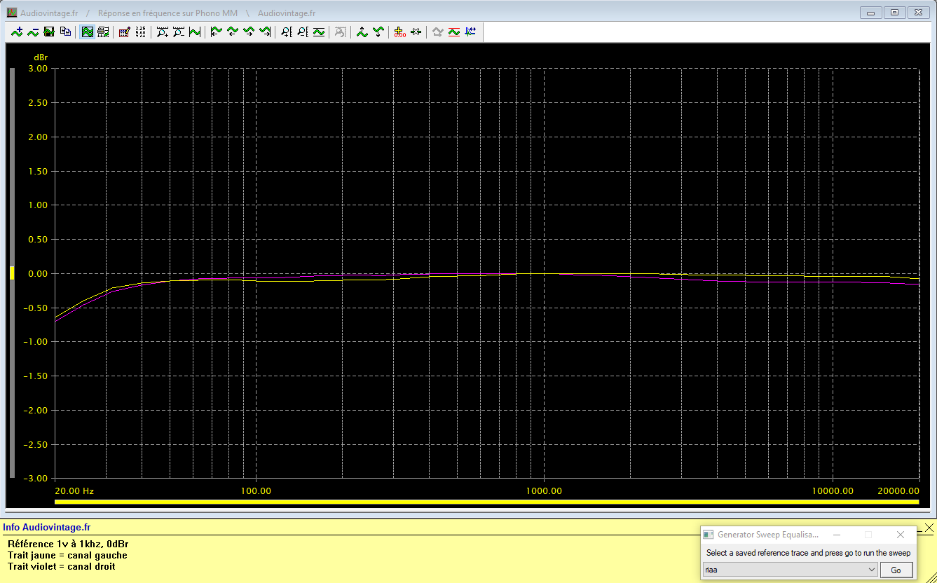

Nakamichi 410 : reponse-en-frequence-a-1v-en-sortie-entree-phono-tone-defeat
Réponse en fréquence à 1v en sortie, entrée phono, tone defeat.

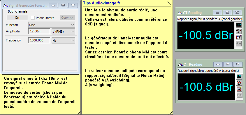

Nakamichi 410 : rapport-signal-bruit-a-1v-en-sortie-entree-phono-tone-defeat
Rapport signal bruit à 1v en sortie, entrée phono, tone defeat.
Nakamichi 410 : rapport-signal-bruit-a-6v-en-sortie-entree-phono-tone-defeat
Rapport signal bruit à 6v en sortie, entrée phono, tone defeat.

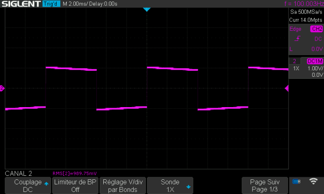

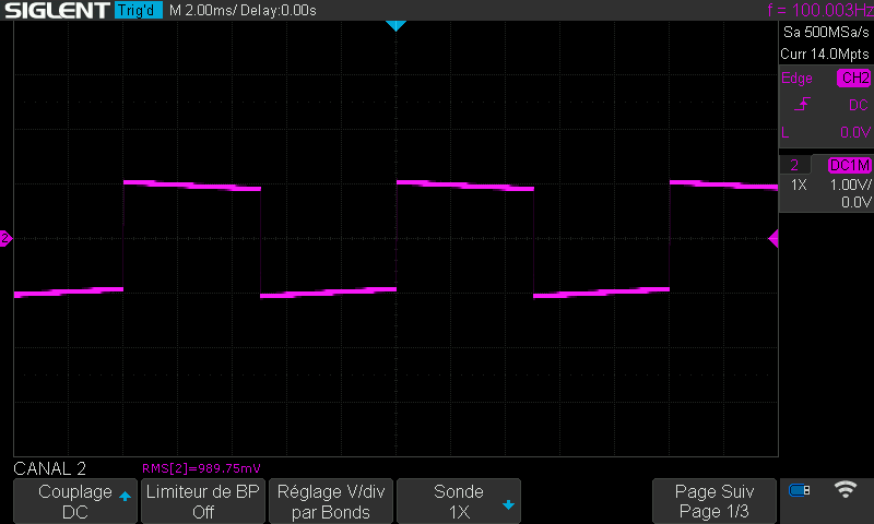

Nakamichi 410 : signal-carre-a-100hz

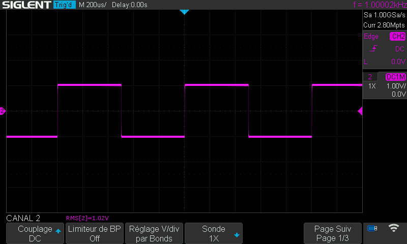

Nakamichi 410 : signal-carre-a-1khz
Nakamichi 410 : signal-carre-a-10khz

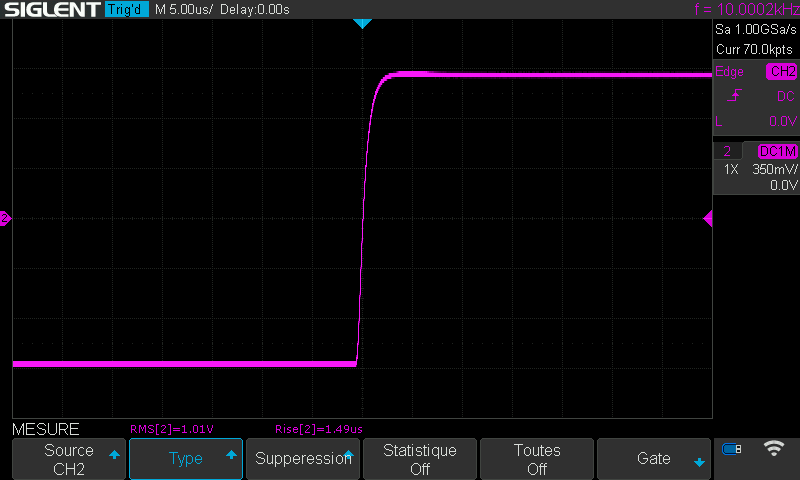

Nakamichi 410 : temps-de-montee-a-10khz
Signal carré à 100hz, 1khz, 10khz et temps de montée à 10khz. 1v en sortie, entrée aux, tone defeat.
