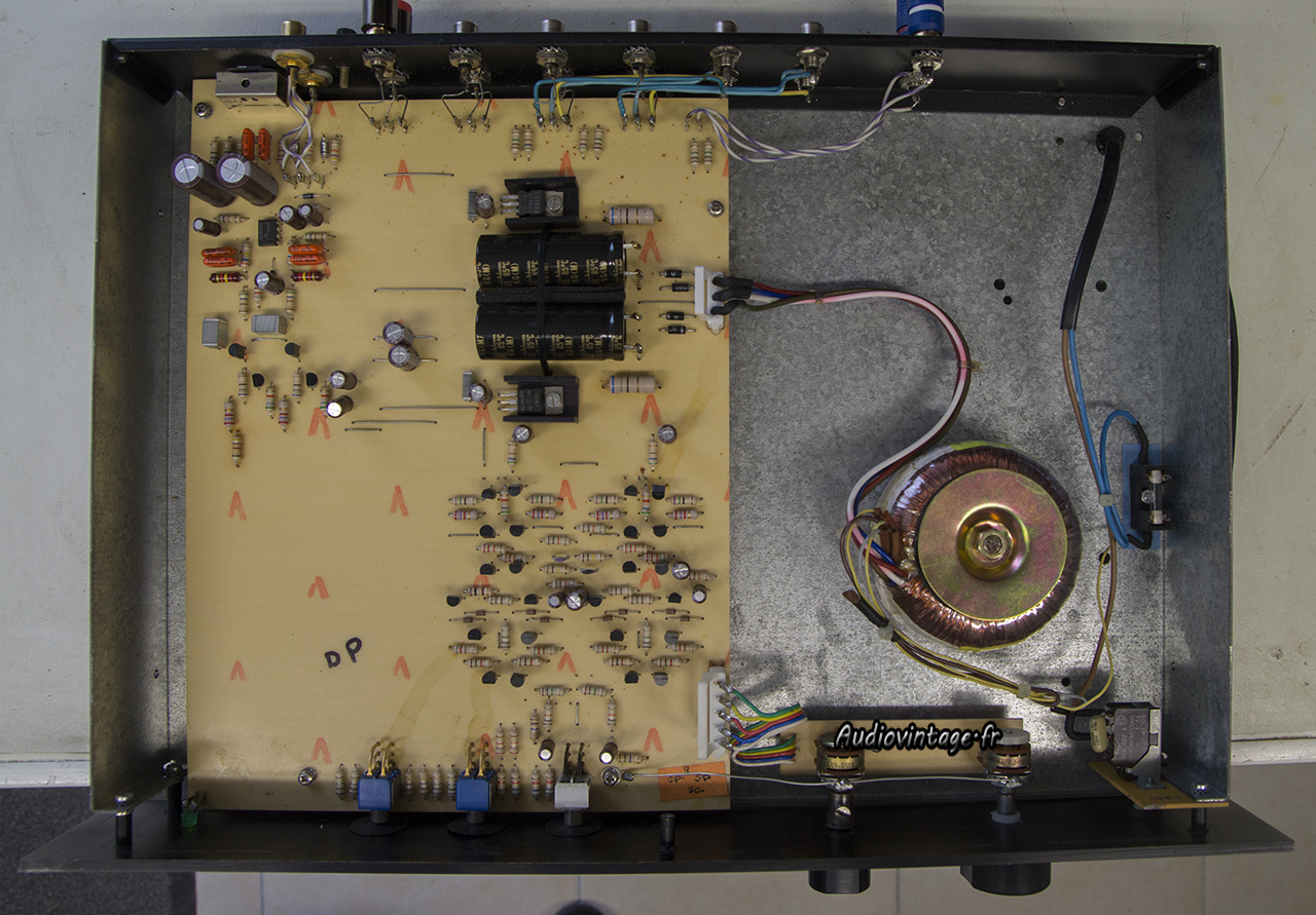

Révision de routine pour ce préampli Audioanalyse C9.
Fonctionnel mais manquant de punch et de musicalité, il va avoir doit à un « recapage » complet, pas de « gros » compte rendu aujourd’hui !
Le circuit est désolidarisé du châssis.

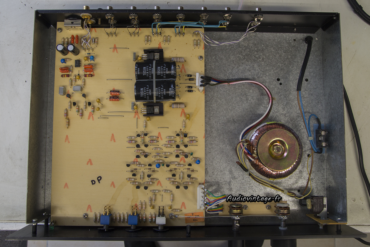

Le remplacement des condensateurs est terminé, le tout est remonté.

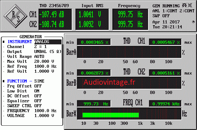

« Petite » nouveauté par l’utilisation d’un analyseur audio différent et plus performant.

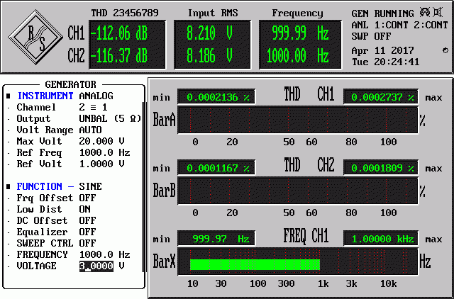

Entrée Aux, 1khz, sortie 1 volt, mesure de la distorsion des deux canaux (BarA et BarB).
Même chose à quasiment 8.2 volts en sortie.
