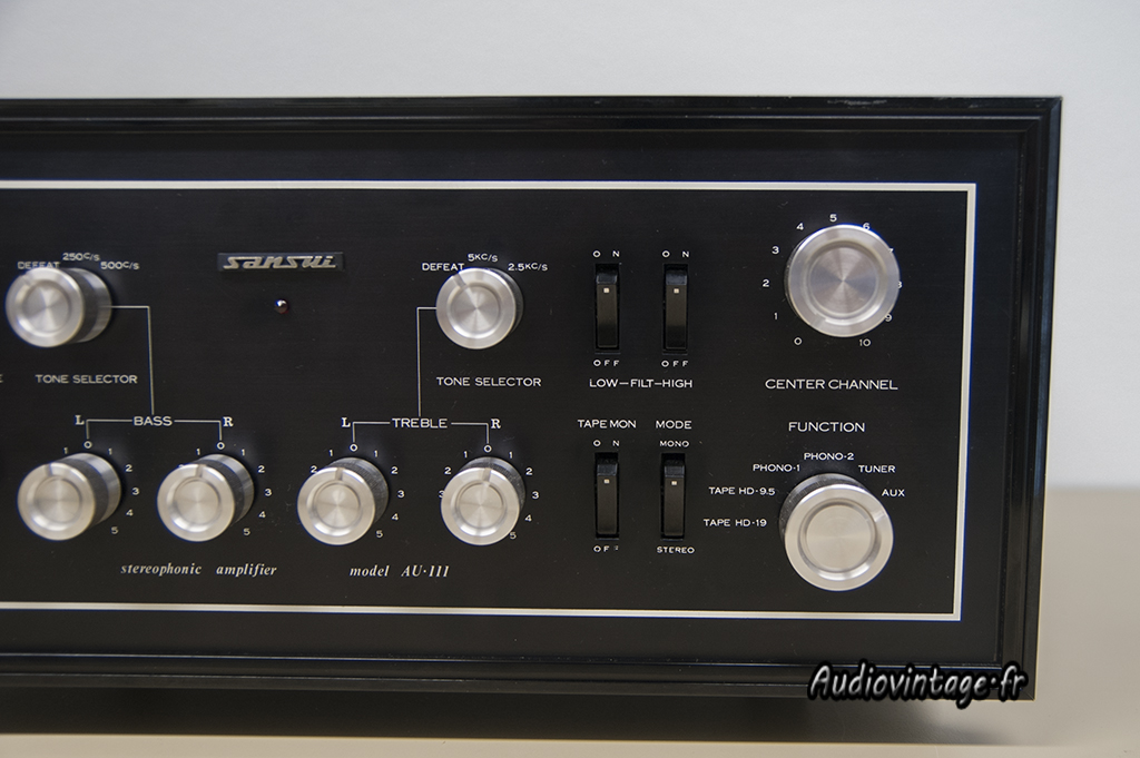

L’ampli emblématique du constructeur, LA réussite de Sansui !

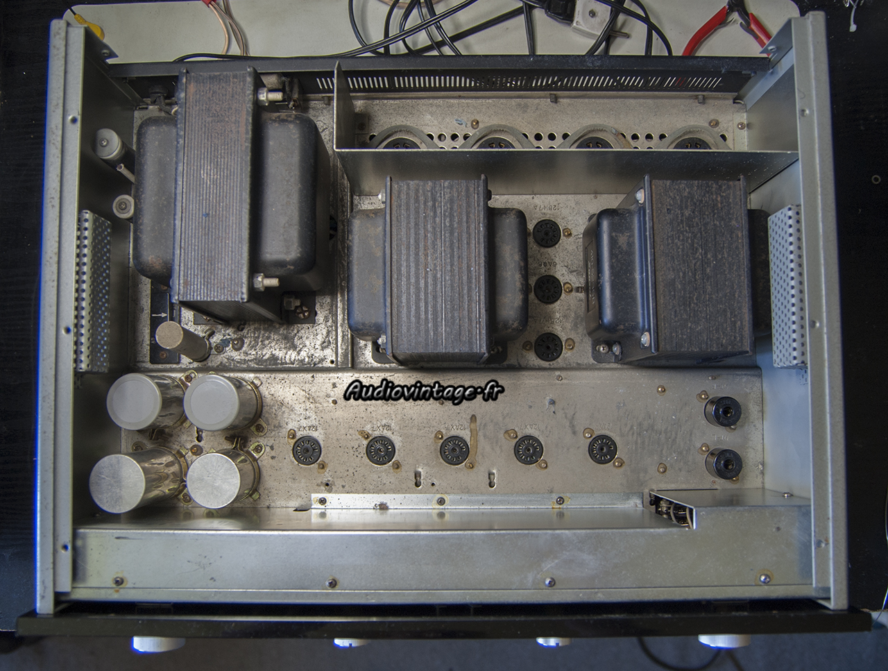

L’appareil venait d’être acheté par son nouveau propriétaire, le vendeur l’avait fait tourné, je crois me souvenir, sans source et sans charge.
Il était « dans son jus », très propre.
Les mesures des tubes montraient surtout que les 6L6GC étaient rincées, et pour les autres tubes présents, ce n’était pas brillant non plus.

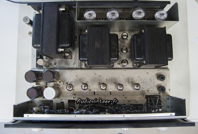

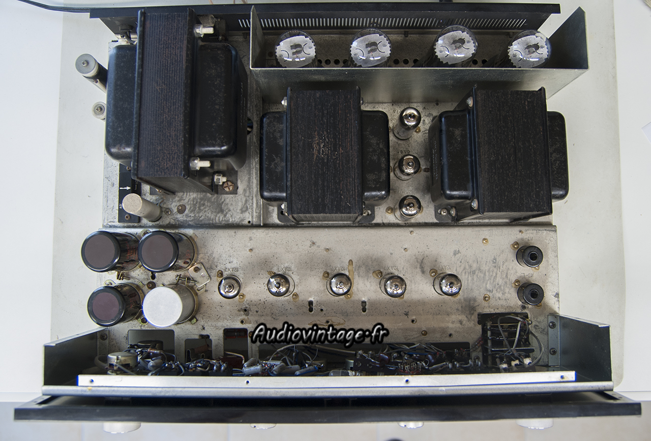

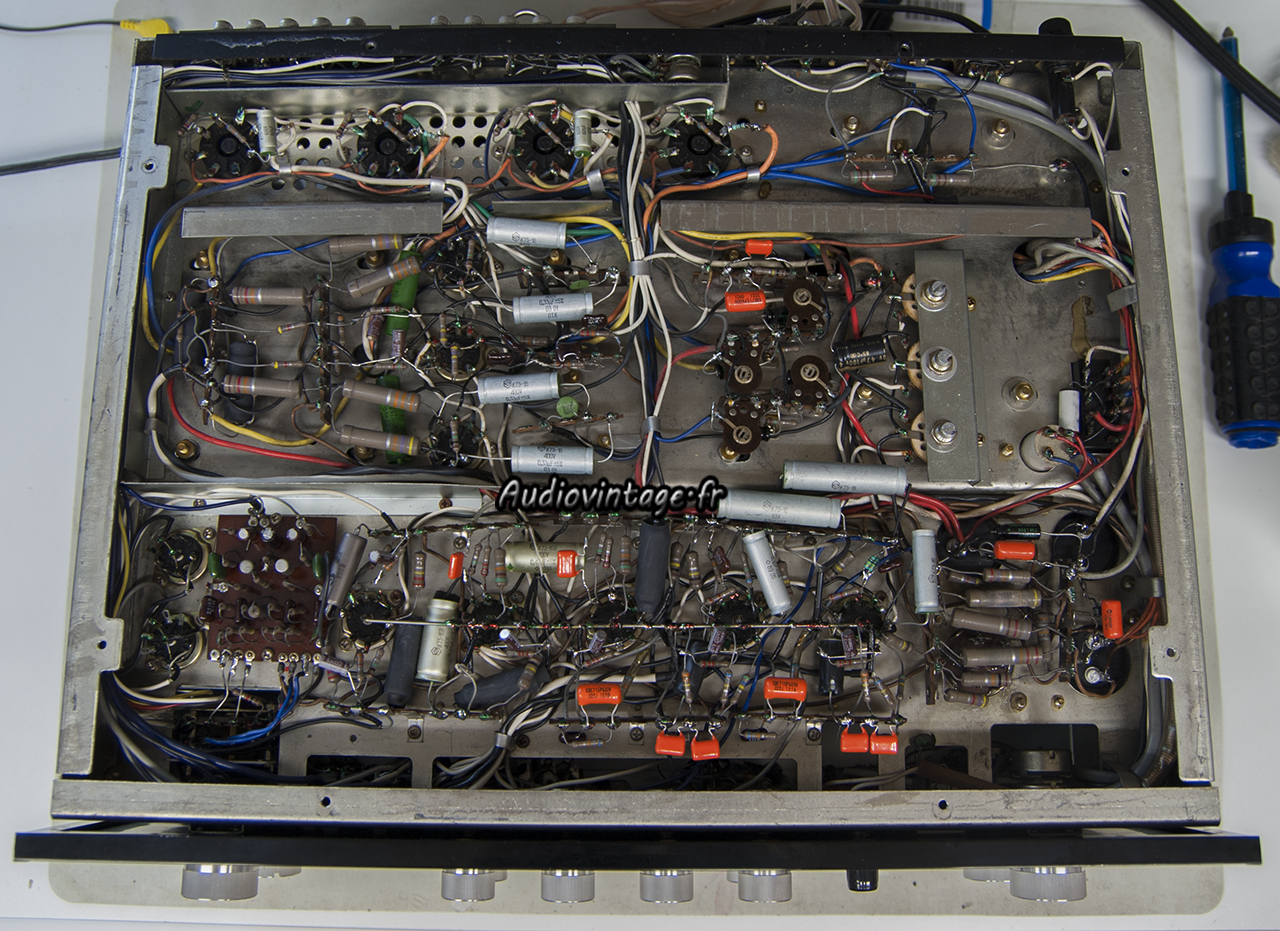

Sous la bête.

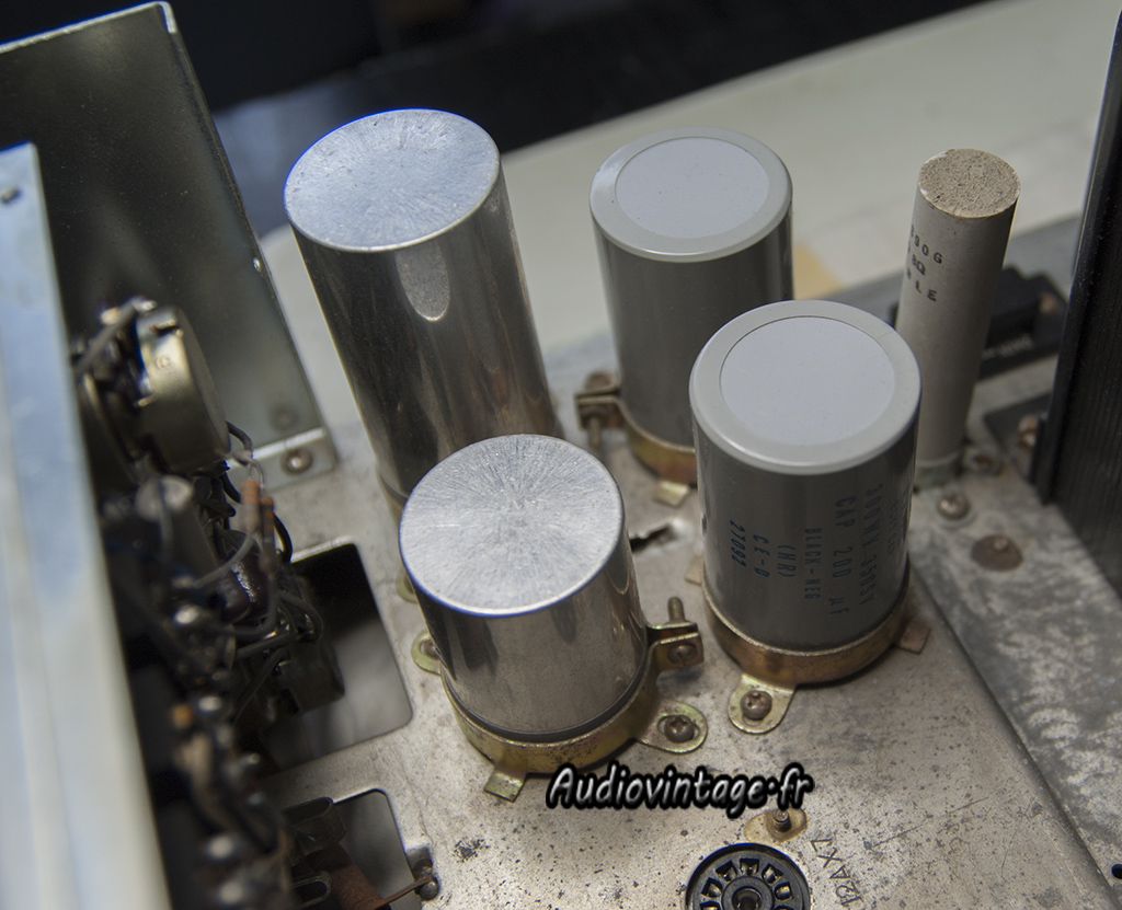

Les condensateurs chimiques doivent être remplacés. Les autres aussi, les vieux Suzuki oil n’ayant pas du tout la réputation d’être indestructibles.
Sansui AU-111

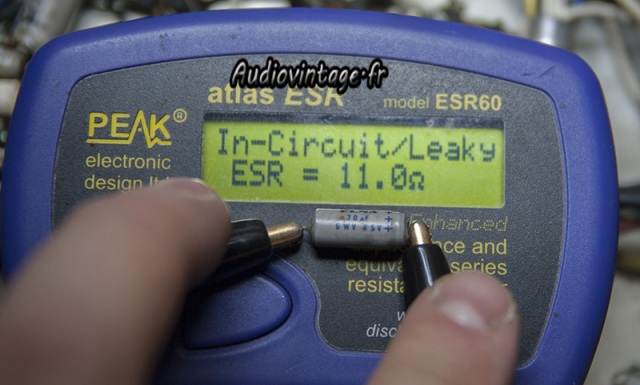

Mesure d’un des chimiques, cuit !

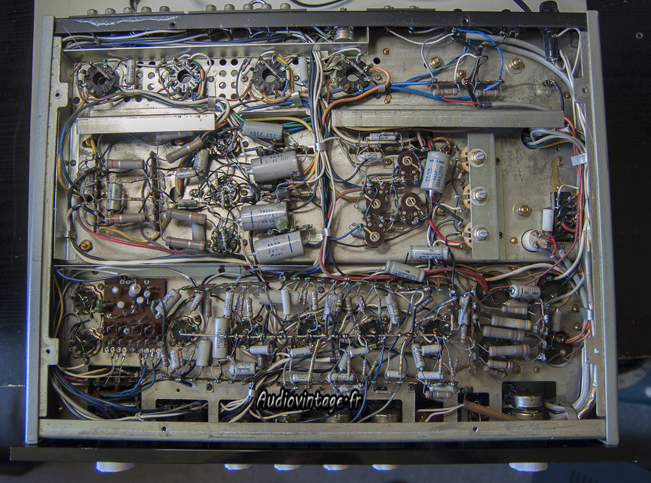

L’intervention est longue et fastidieuse, il y a du monde la dessous, il ne s’agit pas de créer des contacts ou il n’y en a pas et de chauffer inutilement des composants qui n’ont rien demandé à personne (résistances par exemple…)
Sansui AU-111
Les « canettes » vont aussi partir à la retraite.
Sansui AU-111
Terminé.

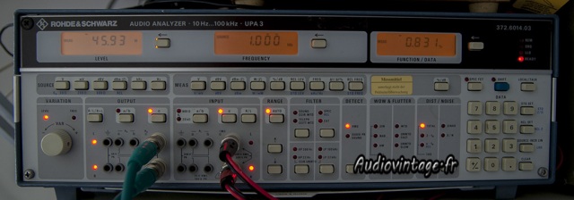

L’appareil est ensuite réglé, puis passé au banc de test.
