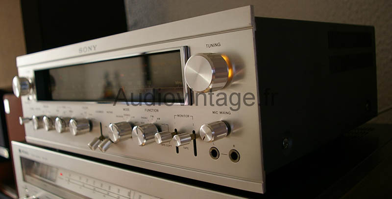

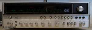

Cet exemplaire provient d’Allemagne, et comme vous pouvez le constater, dans un très bon état.

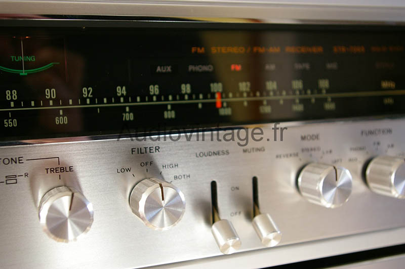

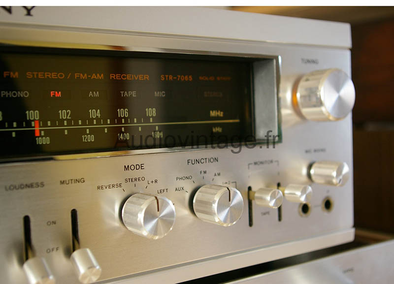

L’éclairage de la façade est original, on aperçoit un peu de lumière sous les boutons de volume et de tuning.
La luminosité du bandeau FM diminue si on sélectionne une autre source que la radio.

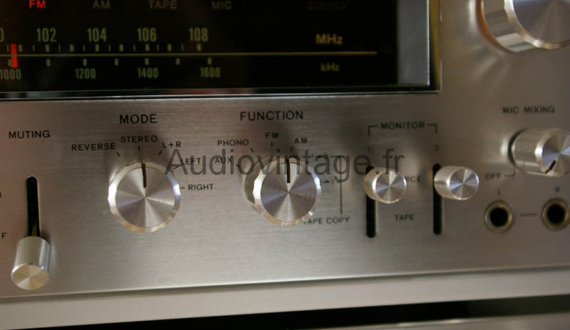

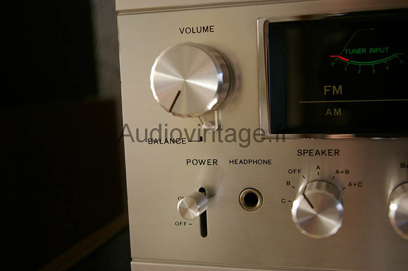

A noter que l’accessibilité n’est pas terrible, un démontage complet de la façade semble nécessaire pour « travailler » correctement.
La commande de balance est très mal placée à mon avis, sous le bouton de volume, la prise en main n’est pas facile.

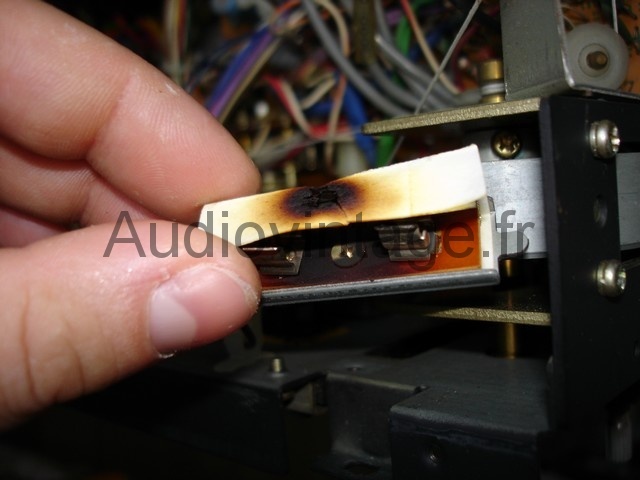

L’éclairage principal est confié à deux lampes navettes de chaque côté de la façade, la puissance importante de ces ampoules amène quelques petits soucis comme vous pouvez le constater. Rien de grave cependant, et il y une possibilité de mettre en place des ampoules un peu moins puissantes qui chauffent moins.

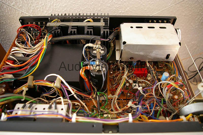

A l’intérieur : quel bazar !

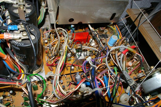

Des fils dans tous les sens , je ne connais pas son historique mais à part quelques fils d’alimentations d’ampoules déplacés, le reste est d’origine.

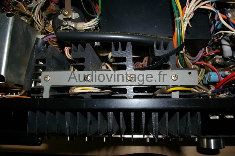

Un layout pas génial avec toute la partie alimentation placée sur une carte verticale peu accessible à gauche du transfo. Un bon point tout de même pour le radiateur des transistors de sorties qui donne sur l’arrière de l’appareil.
La partie alimentation chauffe pas mal, surtout après quelques heures d’utilisations, je suis sur que la plupart des pannes rencontrées sur cet appareil viennent de la, cet exemplaire présente d’ailleurs à cet endroit pas mal de composants noircis par la chaleur, une intervention à faire donc, mais aujourd’hui, vous avez droit à une « simple » présentation.

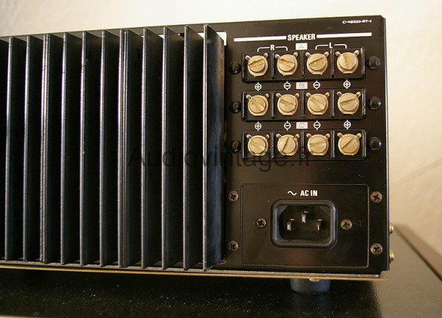

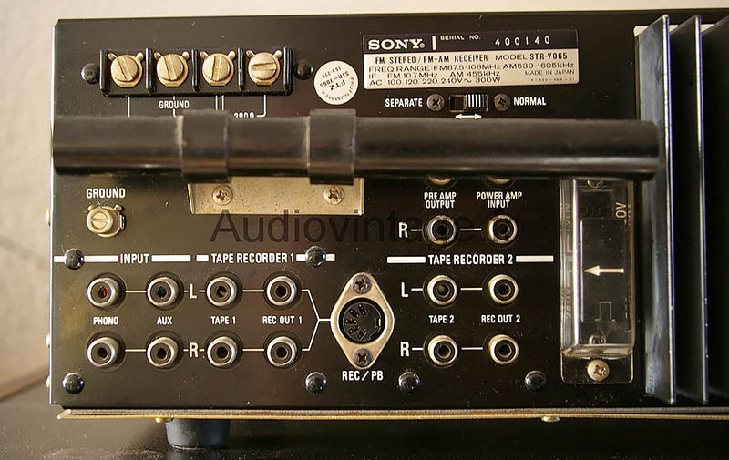

L’arrière est commun pour l’époque, préampli séparable de l’ampli, appareil multi-tension ( à passer en 240v sur tous les appareils ou le réglage est possible), les trois paires de haut-parleurs se connectent sur des bornes à vis.
