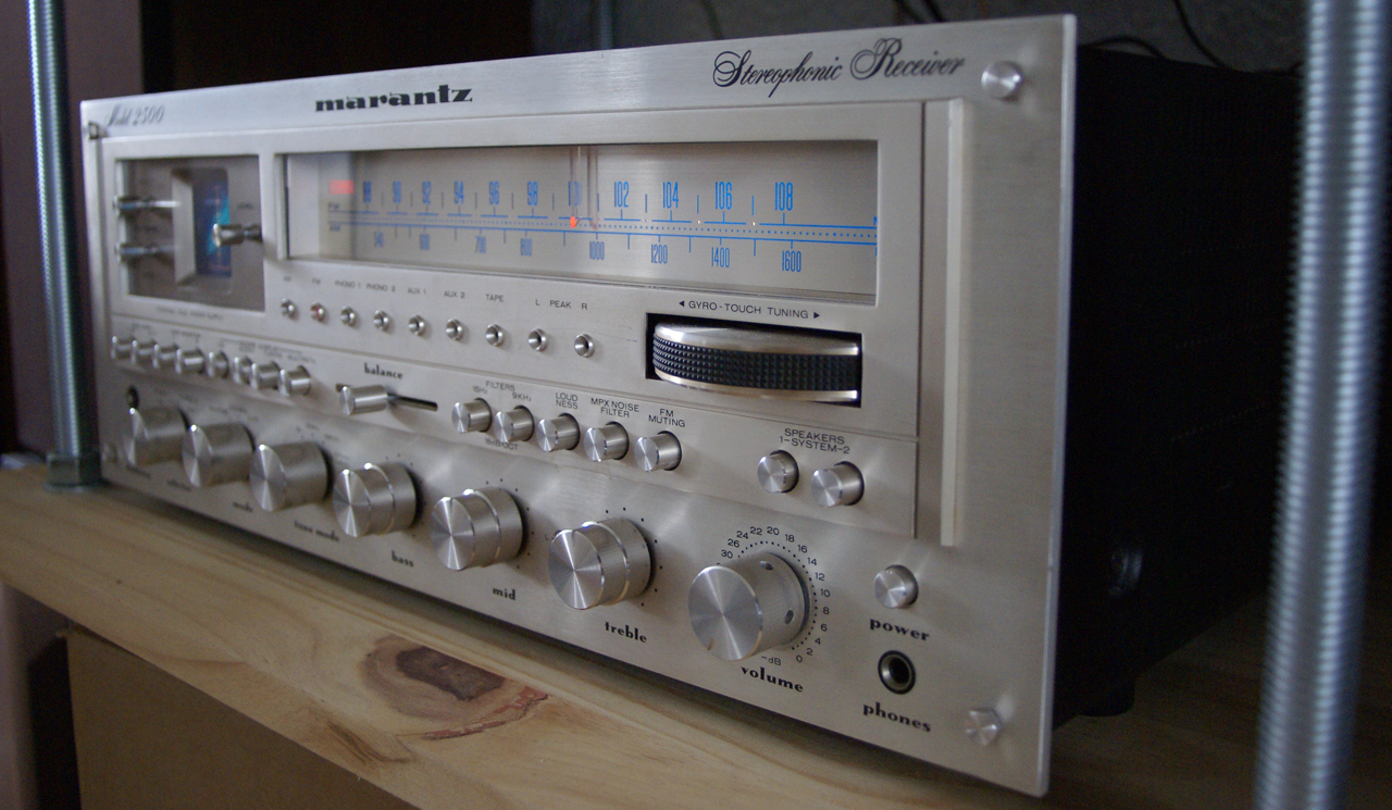

Voici l’un des plus puissant receiver construit par Marantz et l’un des plus puissant tout court. A la fin des années 70, c’était la course aux watts, chaque constructeur cherchant à sortir un engin plus puissant que ceux de ces concurrents.
Ces monstres sont vraiment à part, hors de prix, complexes, lourds, encombrants, et ce sont des engins dont certains composants sont aujourd’hui introuvables.
Il faut être un peut « givré » pour en acquérir un. Ca tombe bien, je suis fou à lier. :mrgreen:

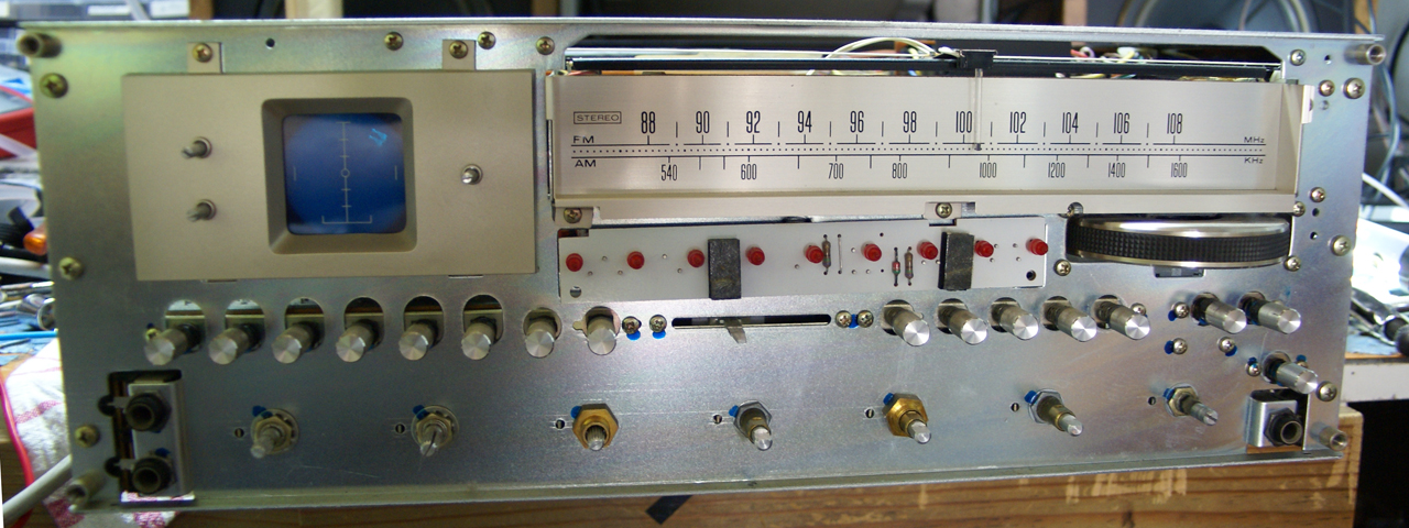

Je l’ai trouvé par hasard, affalé devant mon PC, gobant devant des centaines d’annonces inintéressantes.
Le vendeur n’était pas de ma région mais devait s’y rendre prochainement : bon plan pour une remise en main propre d’un « machin » de 27 kg tout nu.
Renseignements pris au téléphone avec un vendeur très sympathique mais n’y connaissant pas grand-chose : plus d’éclairage en façade et oscilloscope HS dont les trois boutons sont manquants, du son qui sort, propre sur lui.
Le prix était à la fois énorme et très correct. Difficile en effet de faire un diagnostique, sur ce coup la, j’aurais très bien pu me retrouver avec un Marantz pour pièces. Il ne faut pas le cacher, j’ai eu un grand coup de bol !
Marantz 2500
Le jour du rendez-vous vint bien trop lentement comme toujours et l’essai rapide sur le bord d’une table dans une cafétéria ne m’emballa pas particulièrement : bouton de volume ne tenant plus, et surtout l’impossibilité d’avoir du son sur le canal gauche associé à l’inaction complète du sélecteur de source. J’ai cru un moment que l’appareil avait été bidouillé et j’ai donc négocié le prix auprès d’un vendeur compréhensif et surpris.
Marantz 2500
Marantz 2500
Marantz 2500

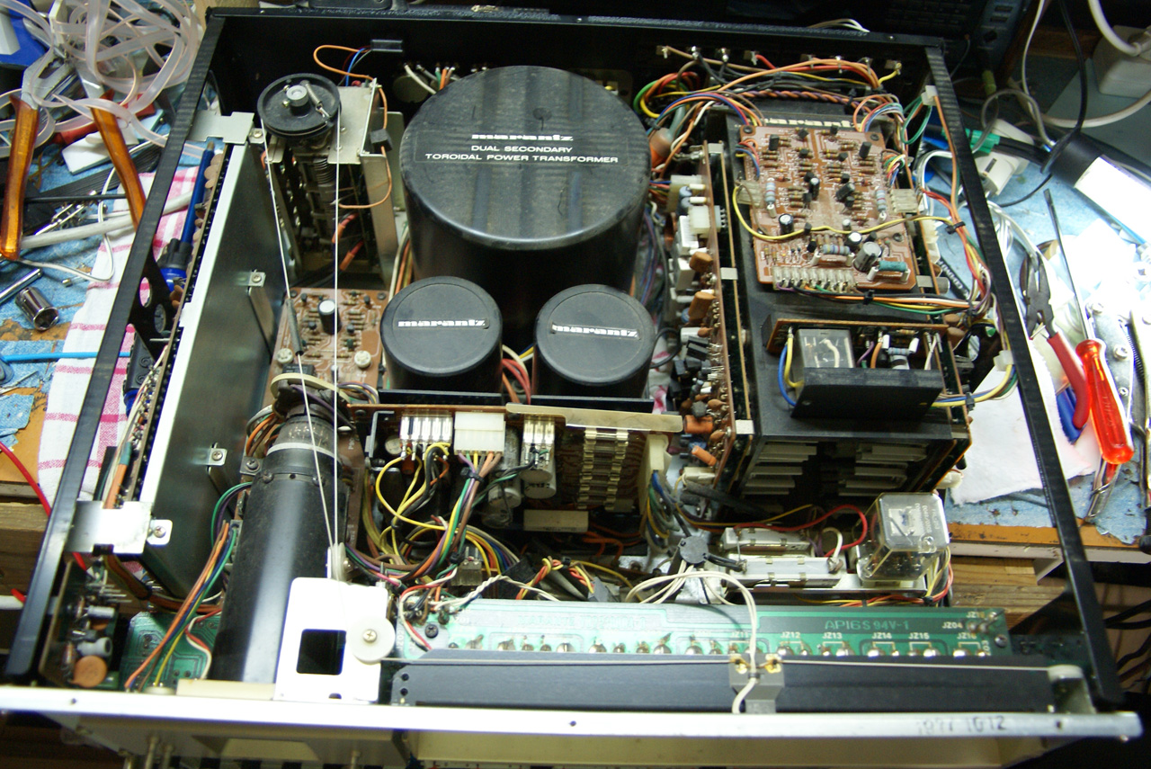

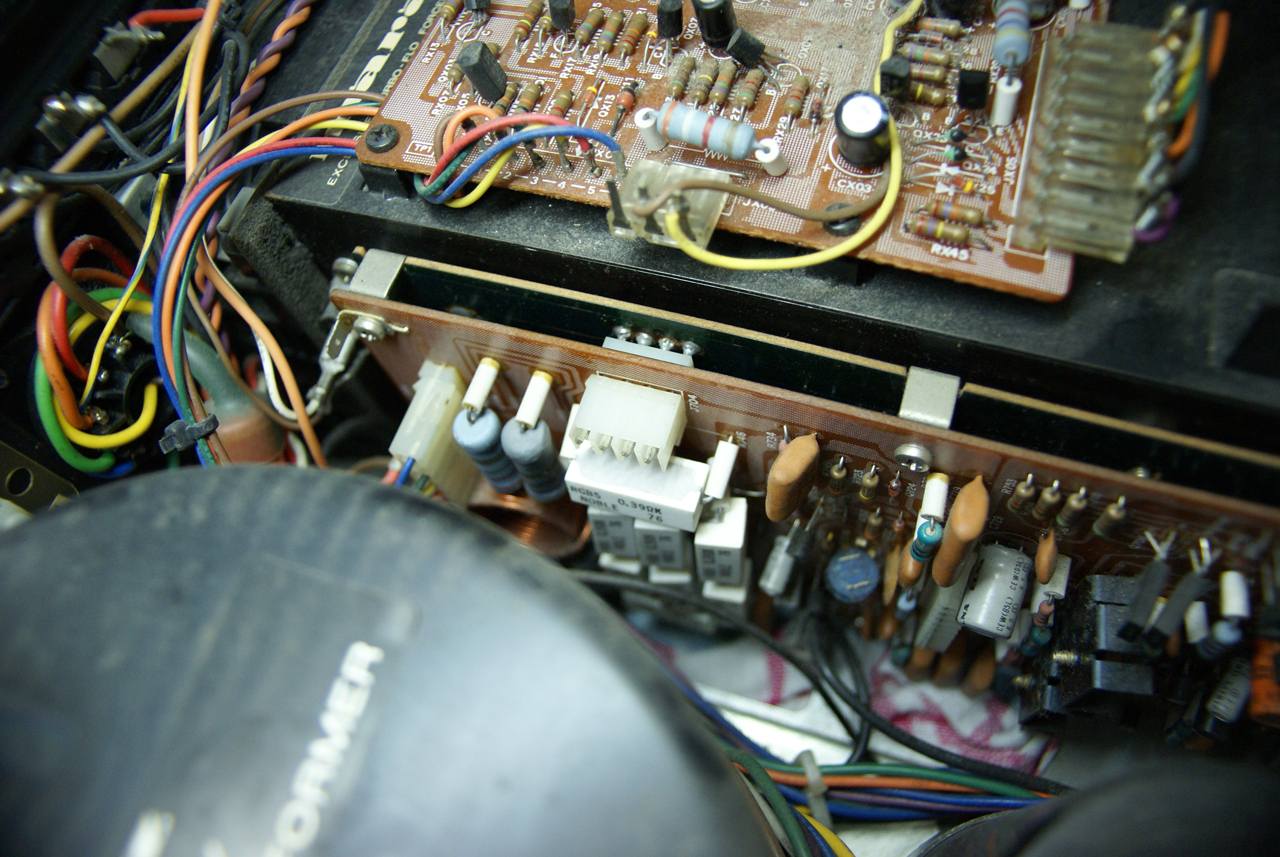

De retour à la maison je me suis empressé d’ouvrir la bête : pas gagné vu la complexité apparente au premier coup d’œil. Au moins l’appareil ne semblait pas avoir été modifié.
J’ai tout de suite essayé la partie ampli (ampli et préampli séparable par cavalier à l’arrière) et je fut tout de suite rassuré sur le bon fonctionnement de cette partie.
Marantz 2500
Marantz 2500

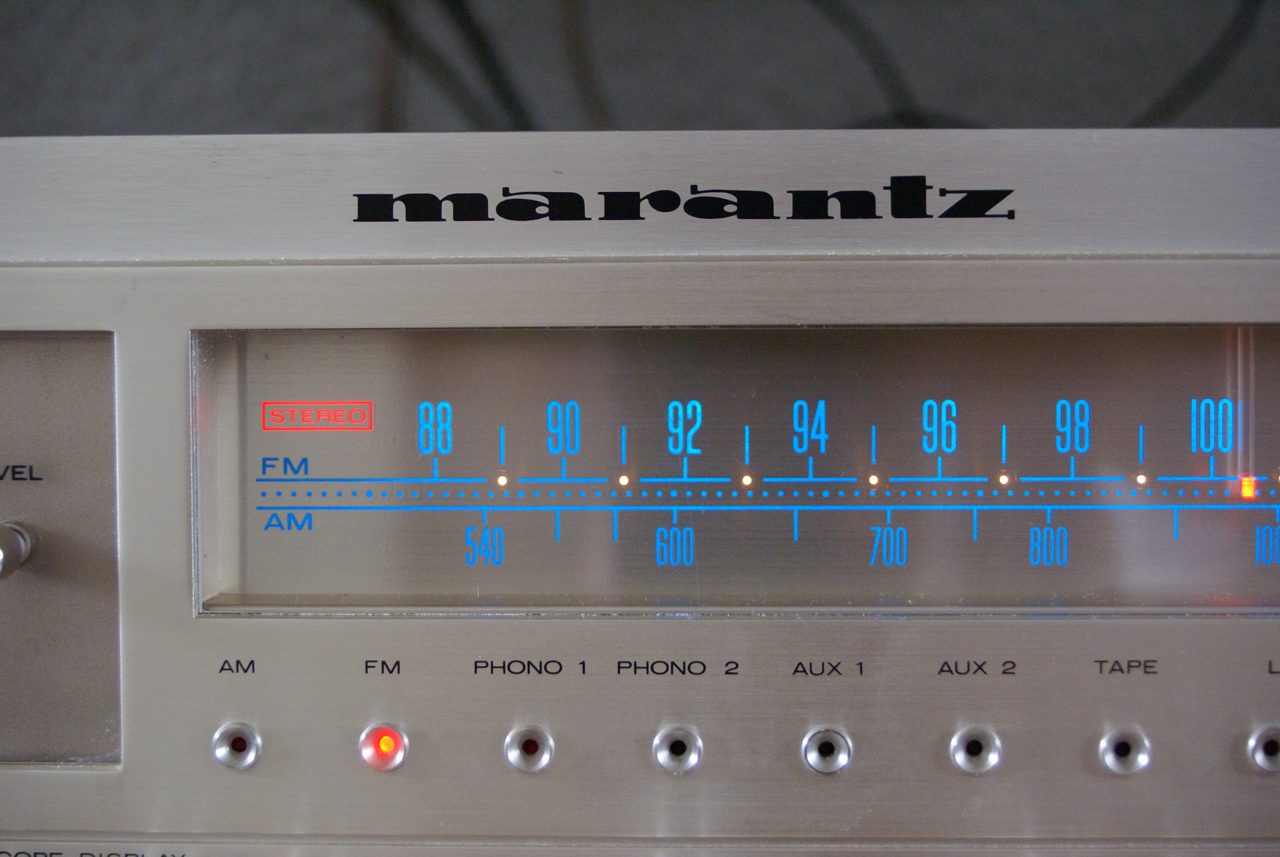

Les problèmes concernant le sélecteur de source, le canal manquant et de l’éclairage furent rapidement résolus en une fois : L’axe du dit sélecteur avait bougé un peu. Il m’a suffit d’appuyer à l’arrière pour le remettre en place et ceci sans sortir la carte complète.
L’appareil fonctionnait désormais correctement et cerise sur le gâteau : aucune ampoule HS.
Il ne me restait plus qu’a remettre en route l’oscilloscope et trouver les trois boutons manquants.

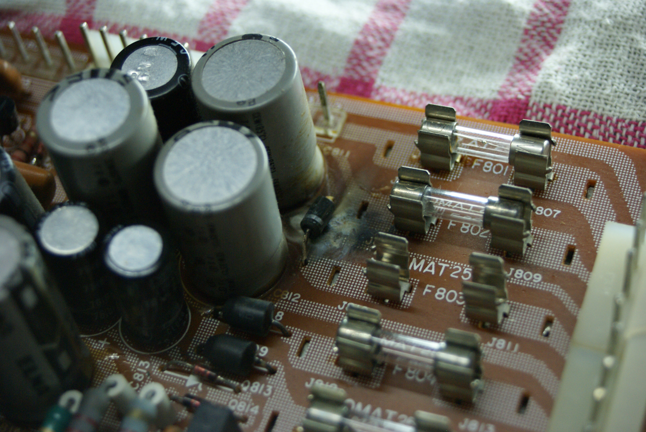

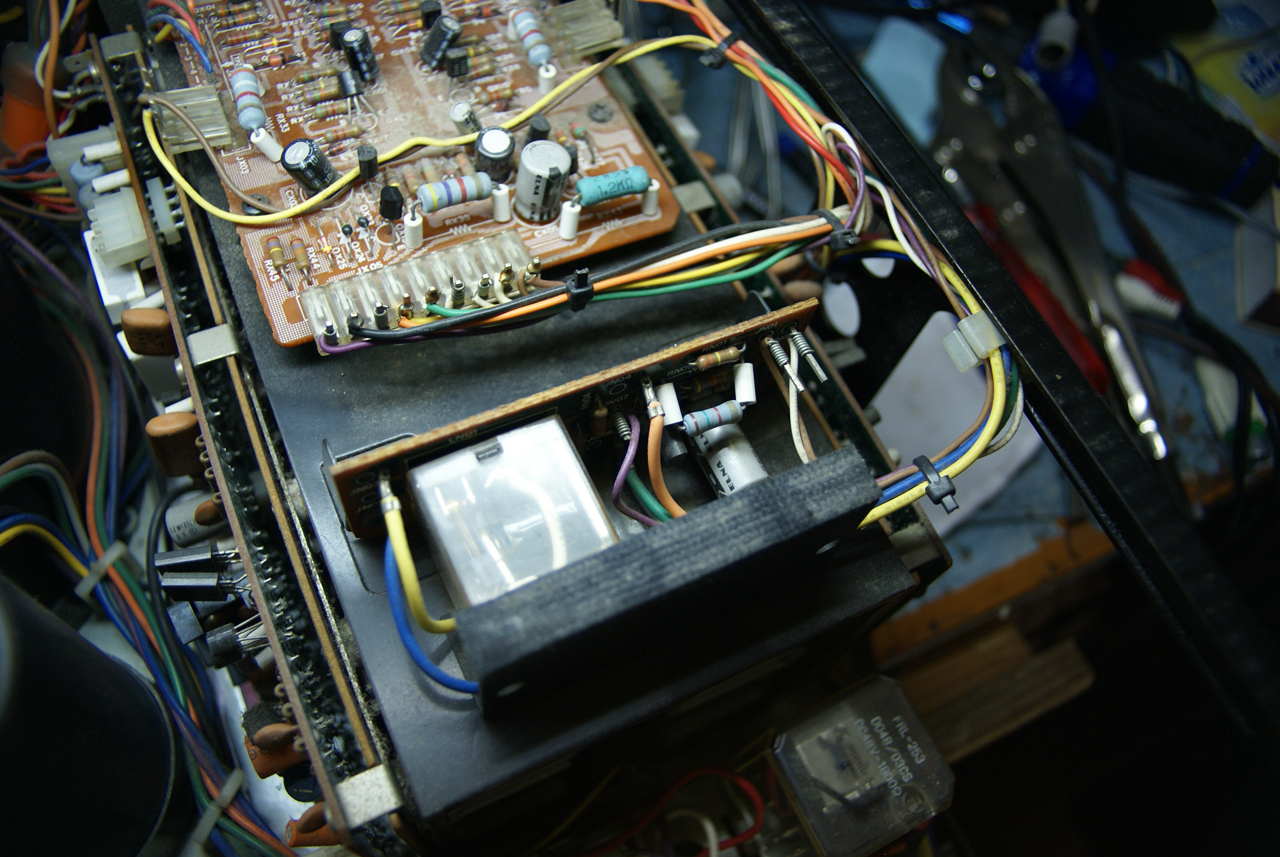

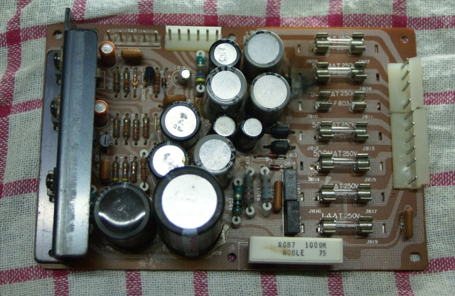

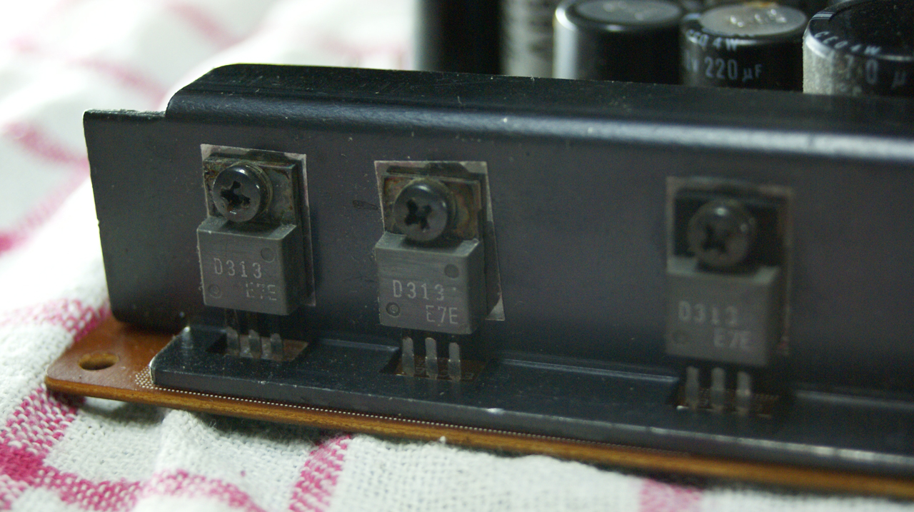

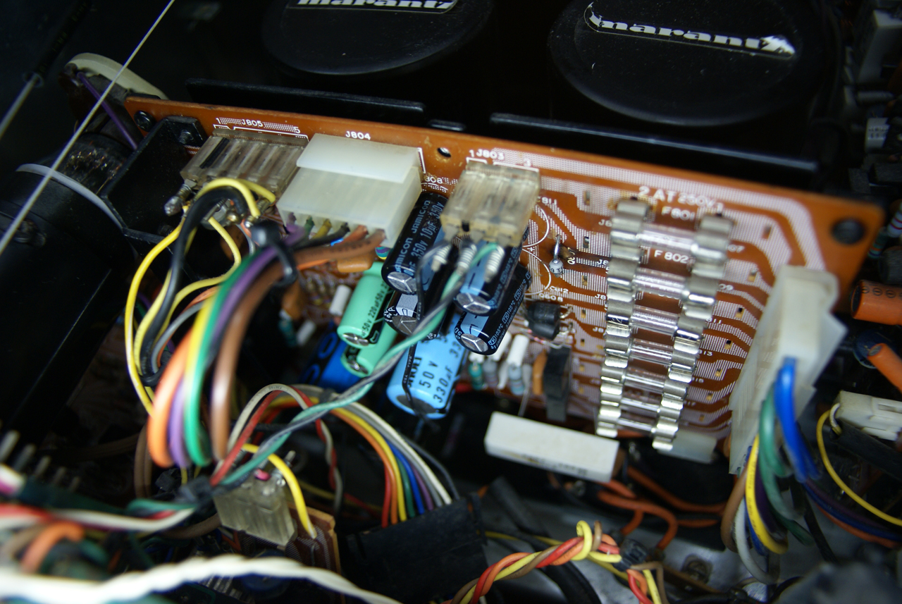

Le plus gros travail a été fait sur la carte d’alimentation, point noir des modèles 2500, 2600 et aussi des 4400 :
Changement de tous les condensateurs chimiques, d’une diode claquée (ayant rapport à l’alimentation de l’oscilloscope). J’ai aussi changé les 3 transistors de l’alimentation, les vieux D313 ont laissé leur place à des BD243C tout neuf et plus costaud. Les composants restant ont été contrôlés.
Marantz 2500

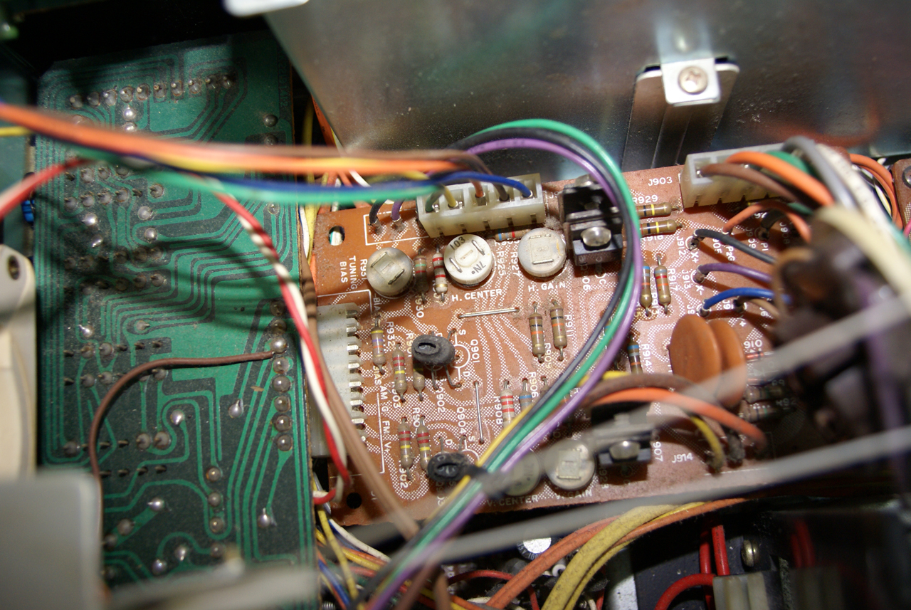

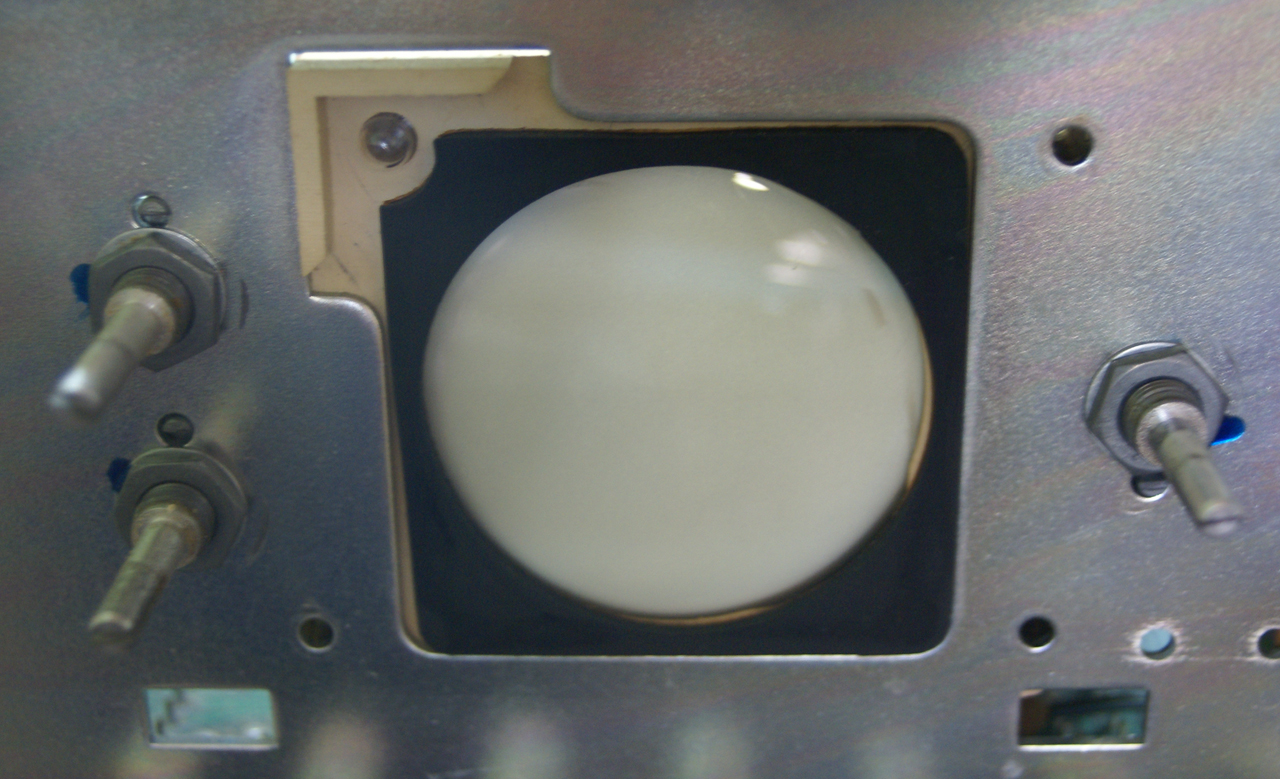

Un autre point noir se trouve sur la carte de gestion de l’oscilloscope, en la présence de transistors 2SK30, réputés très fragiles. Sur la photo, ils sont 2 par 2, entourés d’une gaine noire. Ils ont donc été changés, le reste de la carte à été contrôlée et trois résistances légèrement brunies changées également.
Au remontage, toujours aucune trace sur l’oscilloscope. Après m’être résolu à avoir un oscilloscope HS, introuvable, et avoir versé une larme, je me suis aperçu que le culot du tube ne faisait pas bien contact…

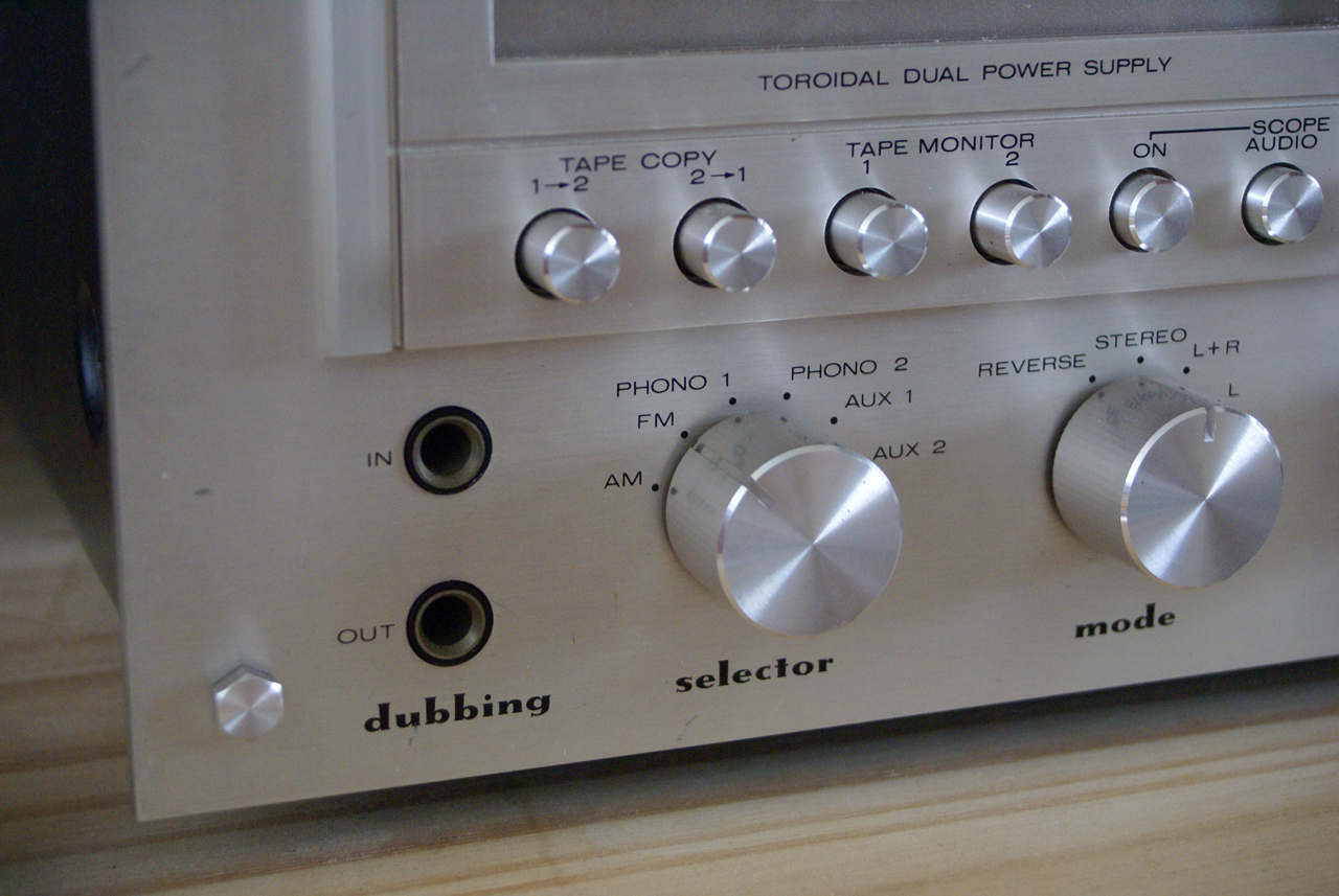

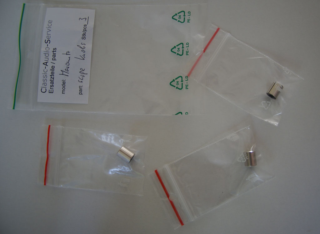

Concernant les boutons, j’ai contacté un vendeur professionnel Allemand sur le célèbre site de vente aux enchères, en lui demandant si par hasard il n’avait pas trois boutons pour moi :
Et bien si justement ! Notez le soin apporté à l’expédition des boutons (pochette individuelle pour chaque bouton, enveloppe à bulle).

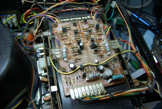

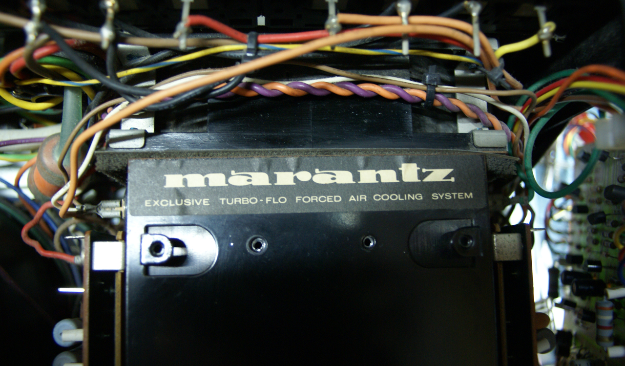

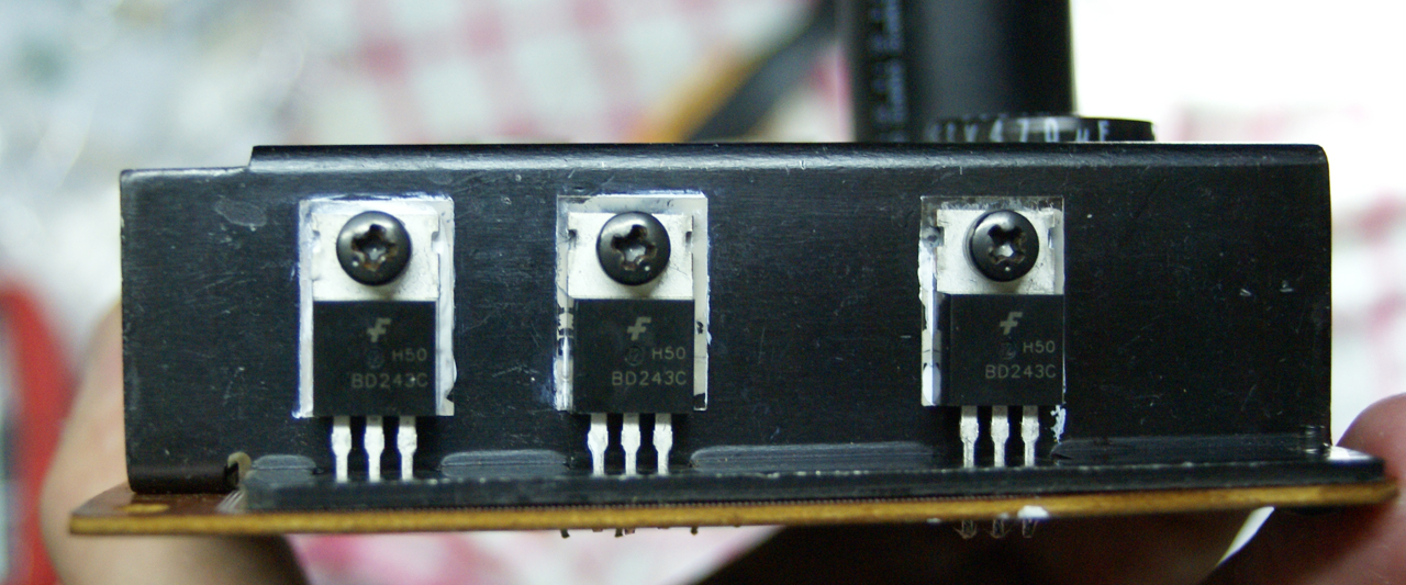

Les transistors de sorties sont dans une sorte de tunnel et à l’arrière, un ventilateur se charge d’extraire l’air chaud . Le bruit est contenu, inaudible à un mètre avec un volume plutôt faible.
Le système est très convainquant, toute la partie amplification reste froide, moins de risque de panne de ce côté la.
La plupart des cartes sont reliées entre elles avec des connecteurs rapides, mais certaines parties de l’engin sont difficilement accessibles, je pense que le démontage complet de la structure de l’appareil s’avère nécessaire pour y accéder.

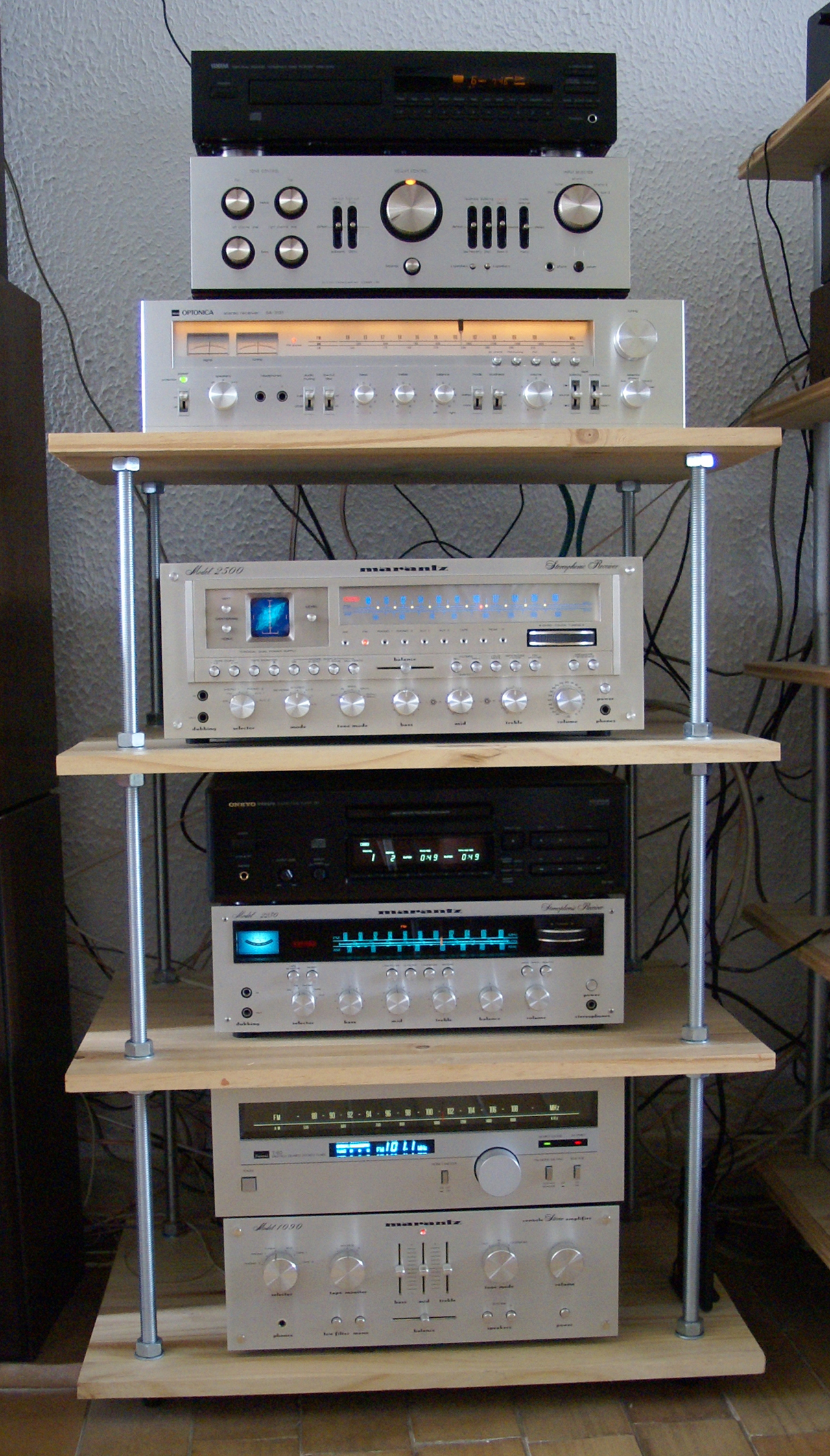

Marantz 2500 et autres
Un meuble bien rempli, et bien sur tout est branché et utilisable.

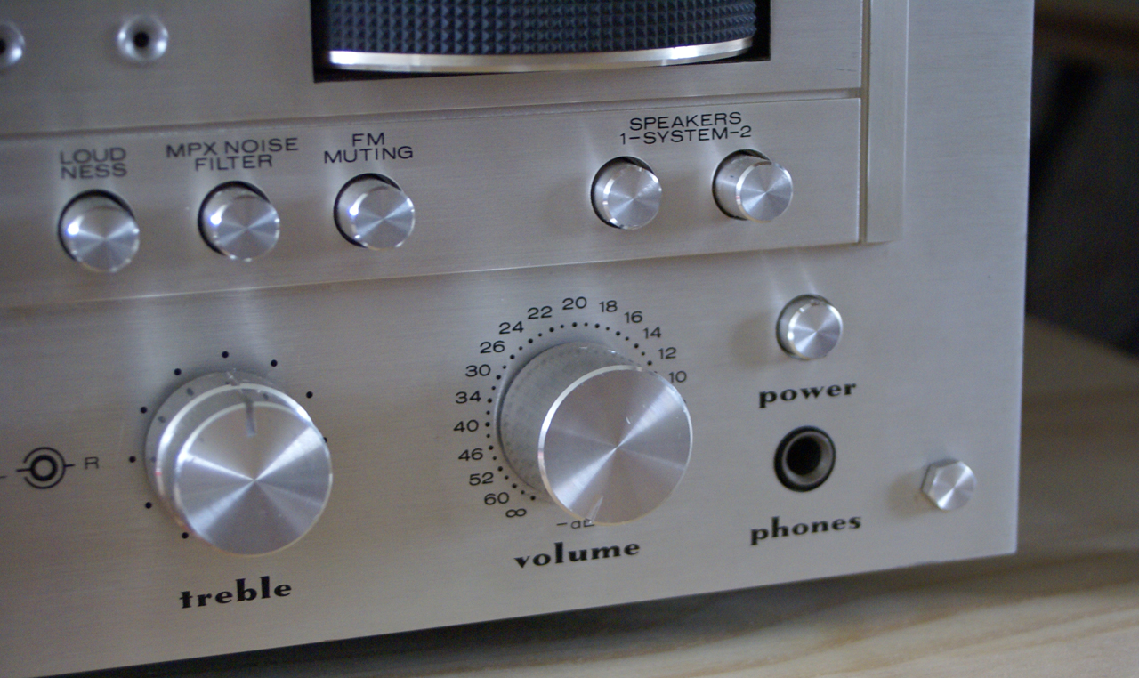

    he oui ces grosses betes ont besoins fréquement d’etre réouverte et netoyées surtout le 2500 qui à cause de la ventilation s’encrasse trés trés rapidement je compte passer en eclairage led pour tous les marantz et mettre du papier diffuseur spécial +un papier « gélatine bleue turquoise  » pour renforcer la profondeur de la teinte du cadran voila le programme comme vous le savez ca prends du temps
    par contre les faces avant j’en ai nettoyées mais jamais abimé excepté une fois sur mon 2500 je comprends pas …
    certains numeros entourant le bouton de volume se sont effacés j’en suis malade !
    quelqun aurait il une solution astucieuse pour remettre les numeros manquants pochoir + ancre spéciale ?
    je ne peux evidement recourir à une sérigraphie professionnelle cuite au four!
    par ailleurs j’ai des voyants stéréo qui ont lachés sur un 4400 et sur le 2500 je ne me souviens plus des caractéristioques dela lampes 6v 40 milli ?
