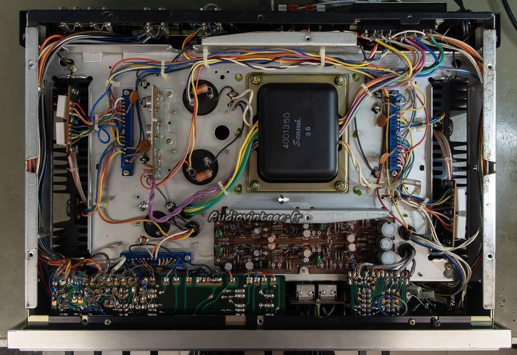

Un bel AU-8500, dont le propriétaire a fait l’acquisition en 2023 et qui était « révisé ». Hélas quelques mois plus tard, le Sansui montre des signes de dysfonctionnement.
En effet, de nombreux condensateurs chimiques ont été remplacés précédemment, du moins ceux qui étaient accessibles sans y passer trop de temps.
Mais cela ne suffit pas dans ces machines qui souffrent habituellement de transistors bruyants et c’est exactement le cas ici.
Encore une fois, le seul remplacement de condensateurs chimiques ne peut généralement pas être considéré comme une révision correcte !

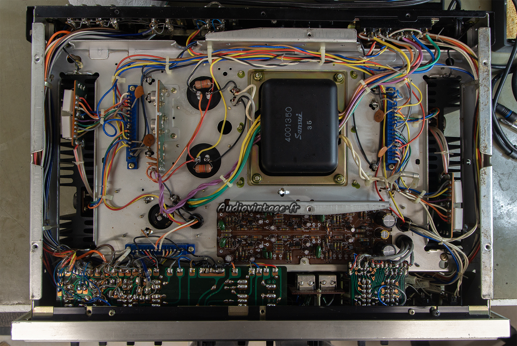

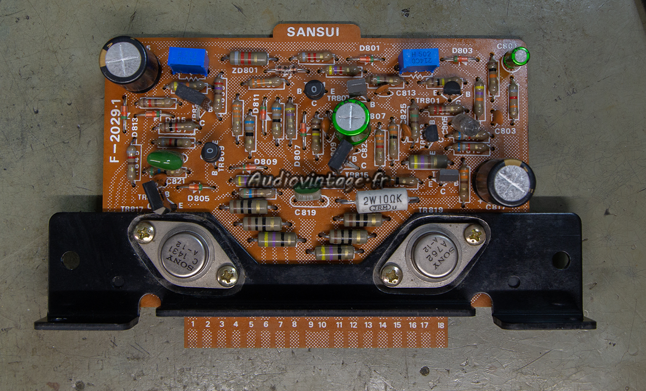

Une bonne partie des transistors sont remplacés tout comme les résistances ajustables de bias et d’offsets.

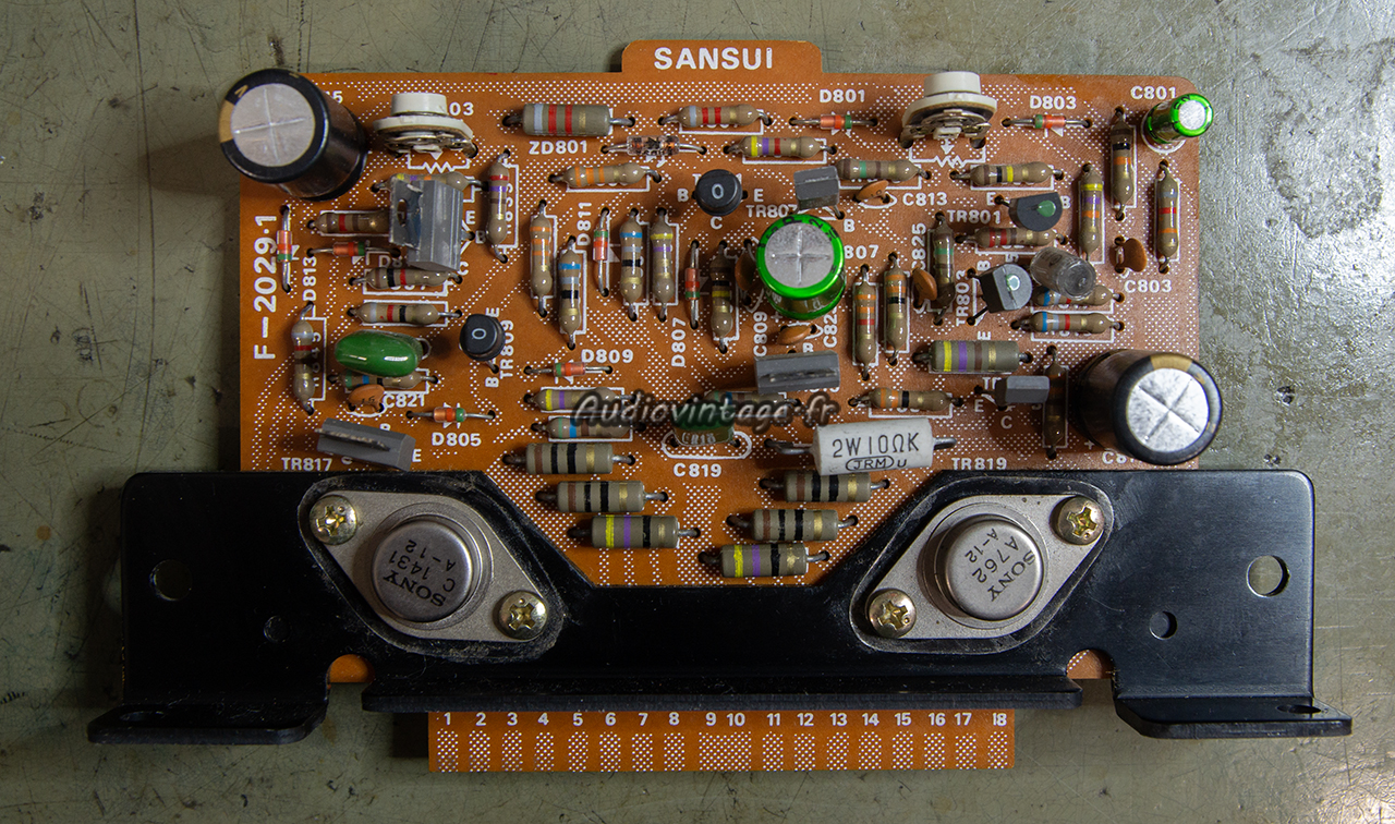

Même chose pour le second circuit.

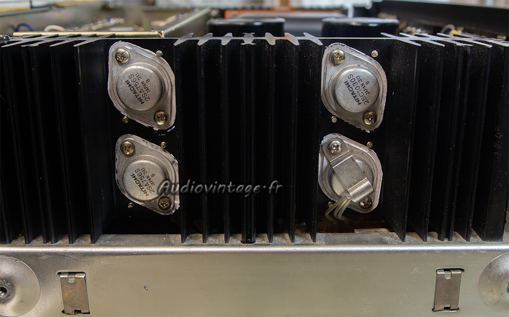

Sur les deux canaux, les transistors de puissance ont été retirés, nettoyés, testés puis remontés sur des micas d’isolation neufs et de la graisse fraîche.

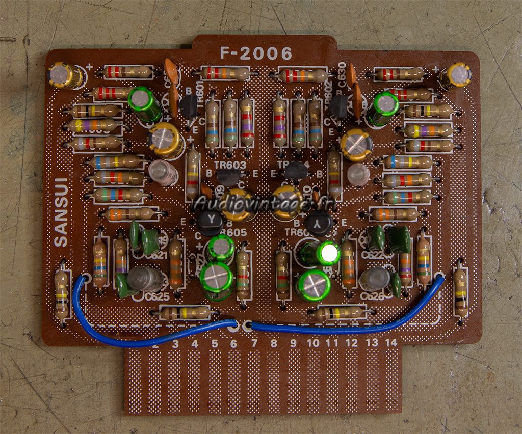

Tous les transistors problématiques sont remplacés.

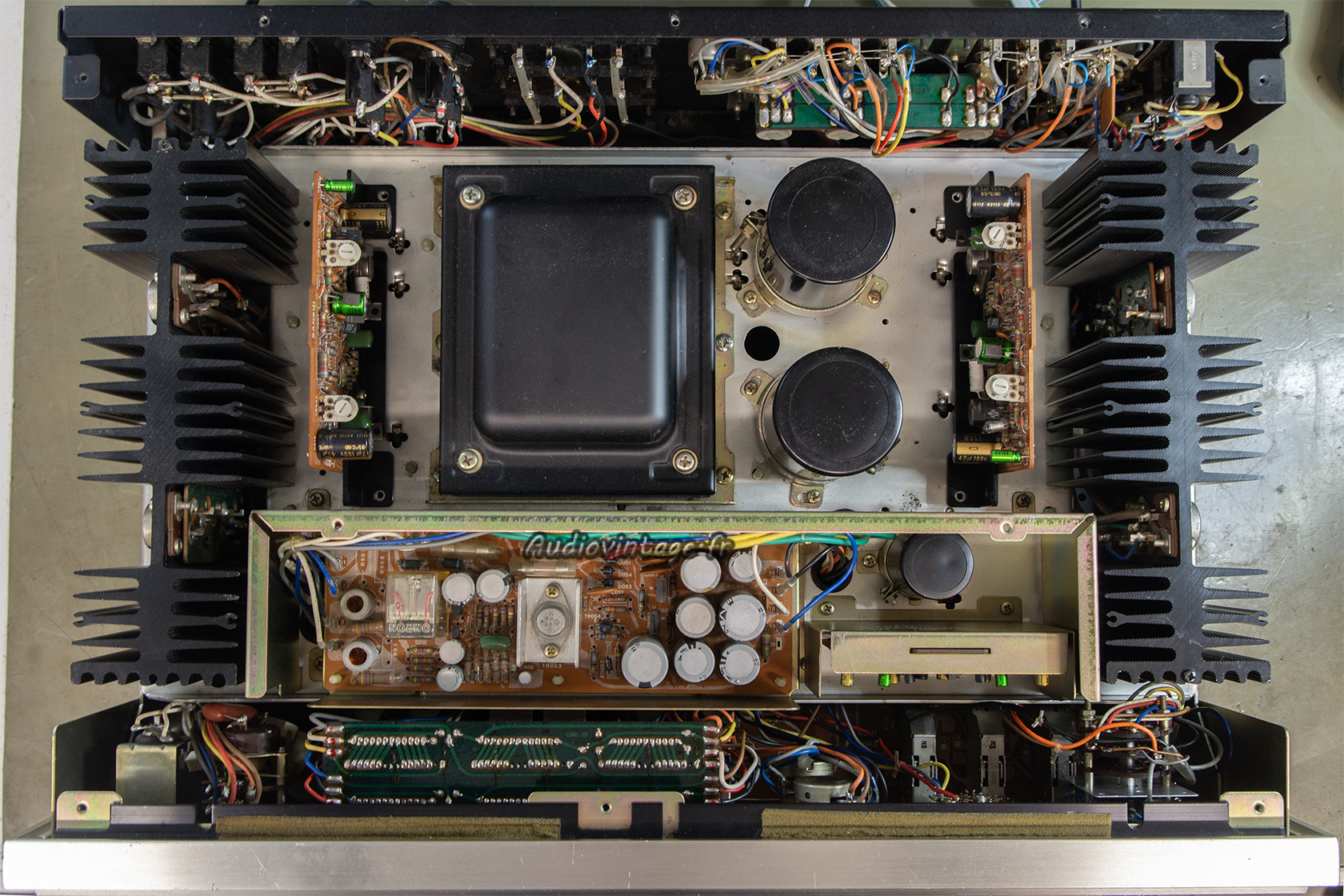

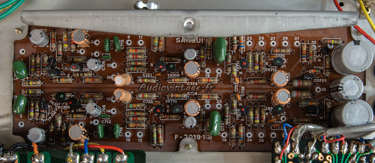

Le circuit de tonalité, pas très accessible.
Tous les transistors bipolaires et les condensateurs chimiques sont remplacés.

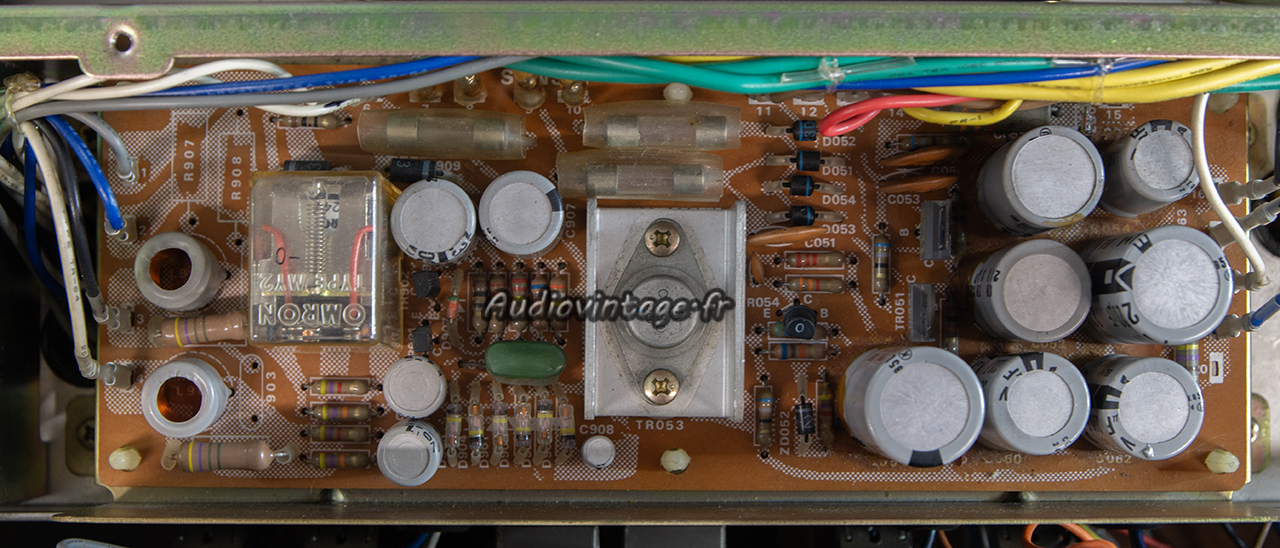

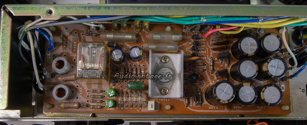

Le circuit d’alimentation et de protection.
Le relais a été retiré et ses contacts désoxydés. Les condensateurs chimiques remplacés.
Un des deux condensateurs de filtrage des étages de puissance montraient quelques signes d’usure (rare sur cette série), les trois capas de filtrages ont donc été remplacées.

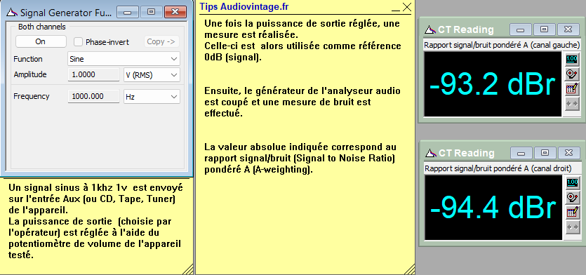

Rapport signal bruit à 2x1w sous 8 ohms, entrée aux, tone defeat.
Rapport signal bruit à 2x65w sous 8 ohms, entrée aux, tone defeat.
