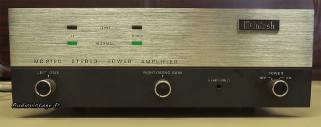

Pour être tout à fait franc, les façades en verre et les gros vumètres bleus ne me font pas beaucoup d’effet. Cela tombe bien, le Mc Intosh 2120 est la déclinaison sans les artifices esthétiques du McIntosh 2125.

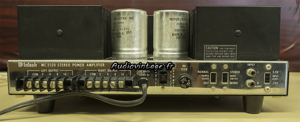

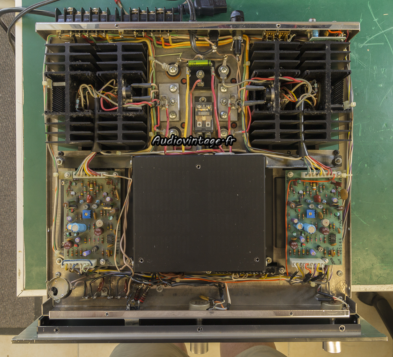

Il est en bel état ce McIntosh. Les plus entrainés d’entre vous auront noté un « léger » souci au niveau de la commande de mise en route en bas à gauche de la photo.

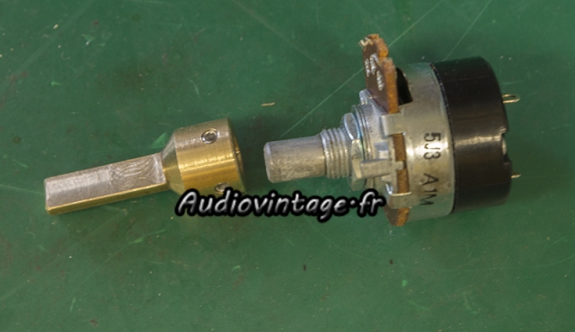

En effet, cette commande rotative est un point délicat sur ces appareils. Une petite pièce en plastique casse à l’intérieur, rendant inopérante la commutation.
Hélas, cette pièce n’est absolument plus disponible chez le constructeur.
Heureusement, grâce à un célèbre autre réparateur qui se reconnaîtra, j’ai pu me procurer une commande de remplacement et l’adaptateur nécessaire pour son montage. Royal.

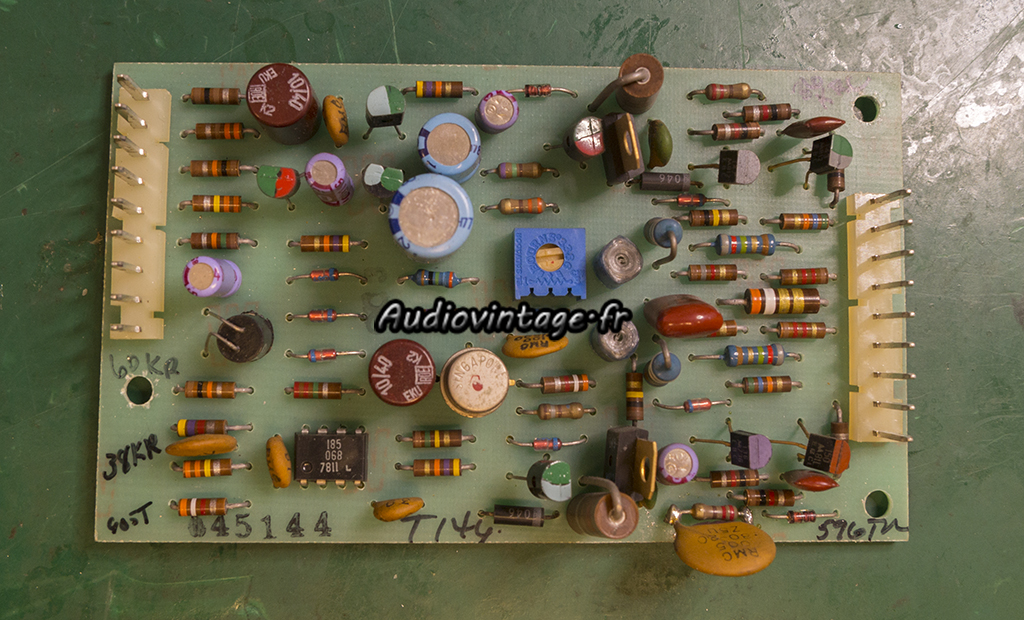

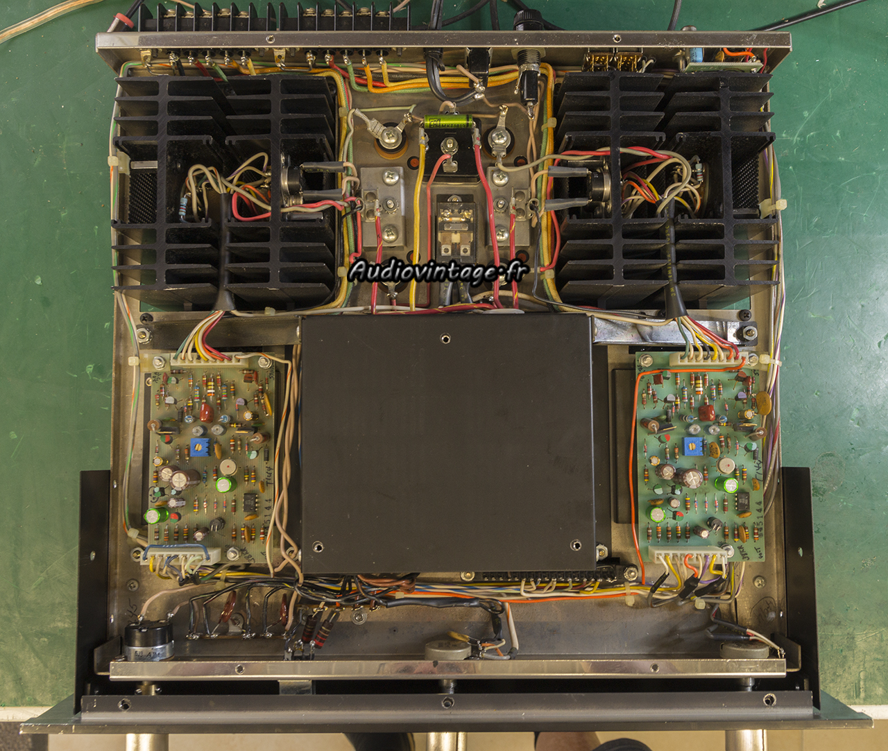

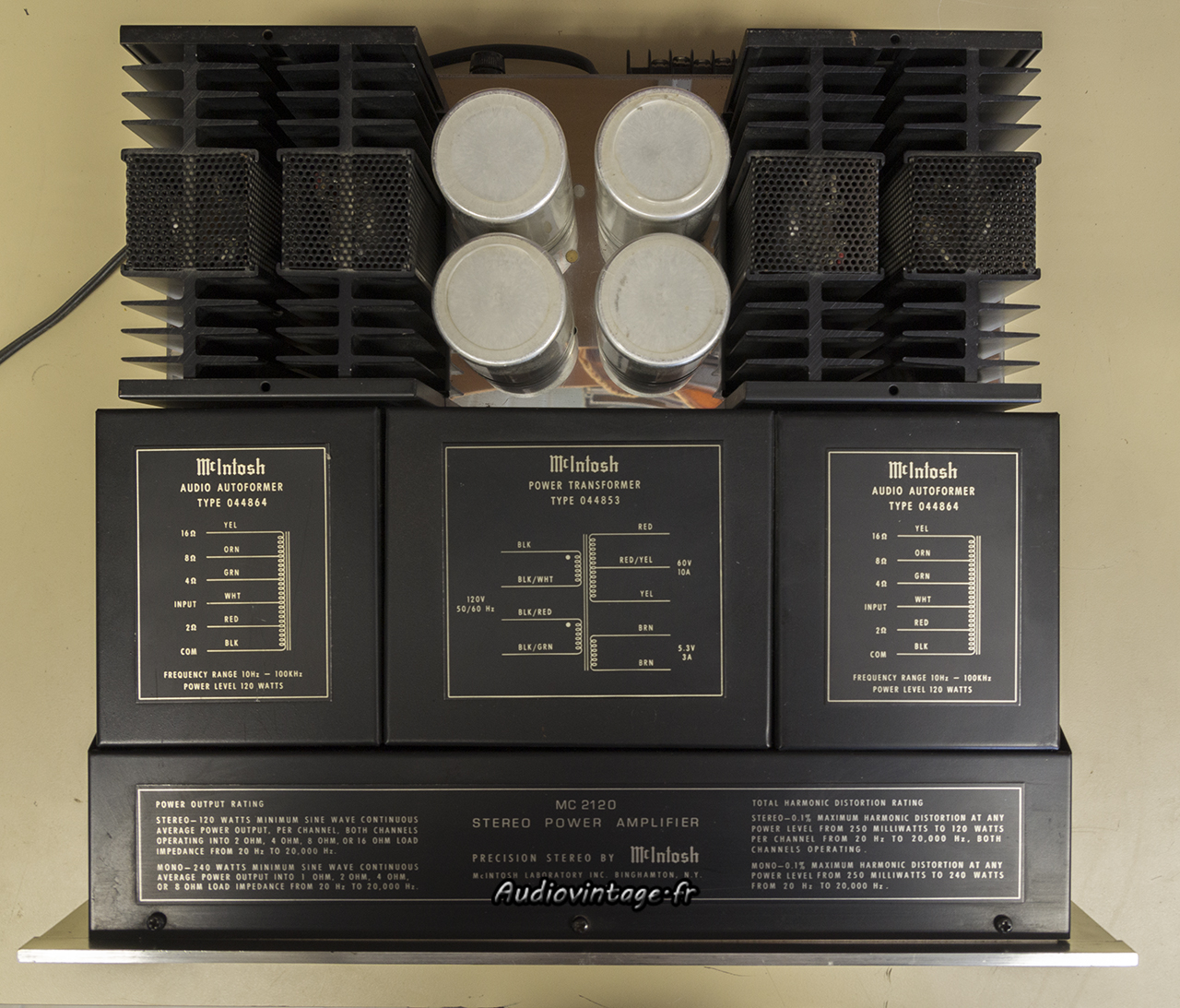

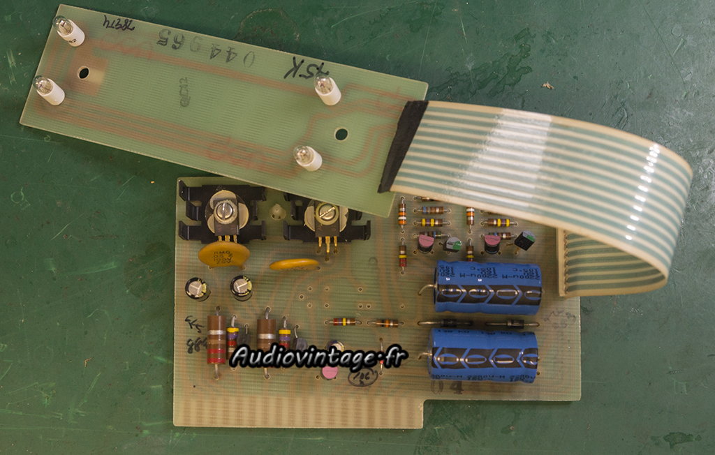

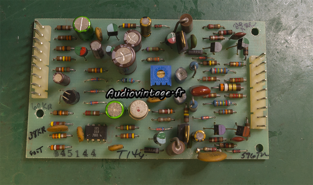

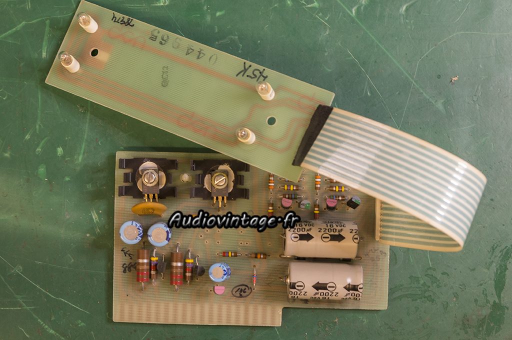

Petite révision quand même pour le Mc2120.

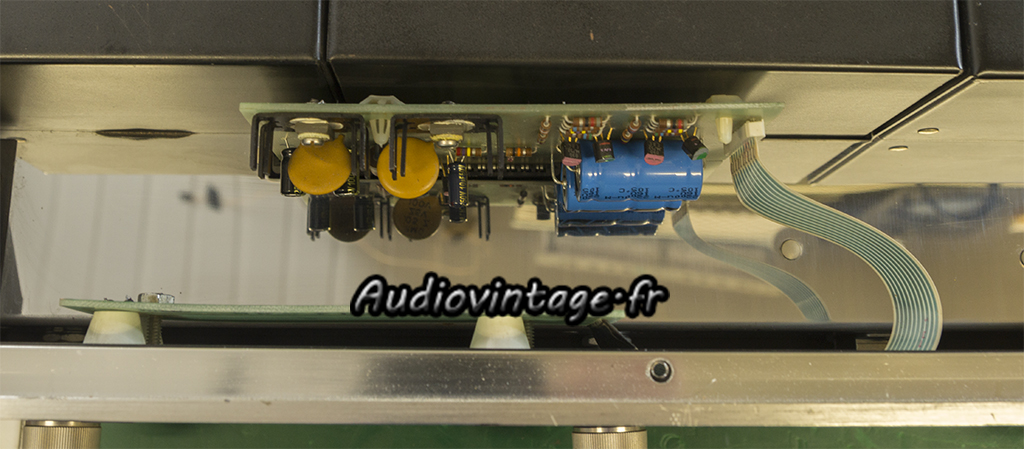

Le circuit d’alimentation est révisé et toutes les ampoules incandescentes sont remplacées (deux étaient HS) par des modèles identiques aux originales.
Fond et capot sont remis en place.

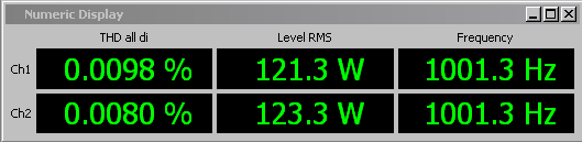

Distorsion à puissance nominale sous 8 ohms.

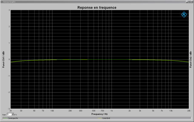

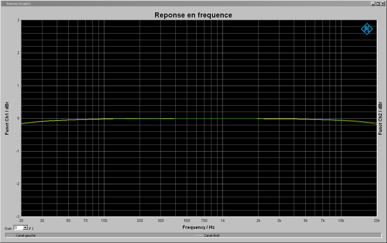

Réponse en fréquence sous 8 ohms (1w à 1khz).

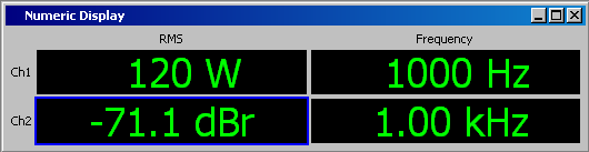

Rapport signal bruit sous 8 ohms (60w à 1khz).

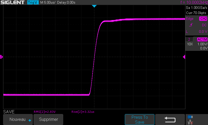

Signal carré à 100hz, 1khz, 10khz et temps de montée à 10khz. Environ 1w en sortie sous 8 ohms.
