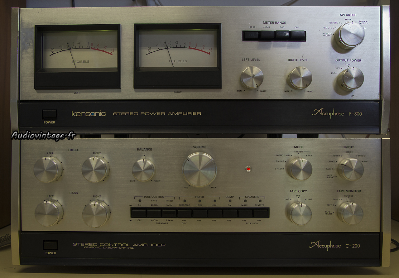

Un gros amplificateur avec de multiples pannes. Du travail en perspective…

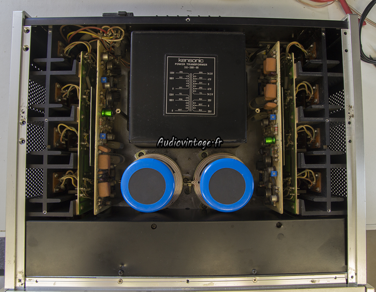

Il a déjà eu droit à une ou plusieurs interventions ; Pour le moment, il est en panne, un des gros condensateurs chimiques de filtrage est en court-circuit. Et il y a le reste…

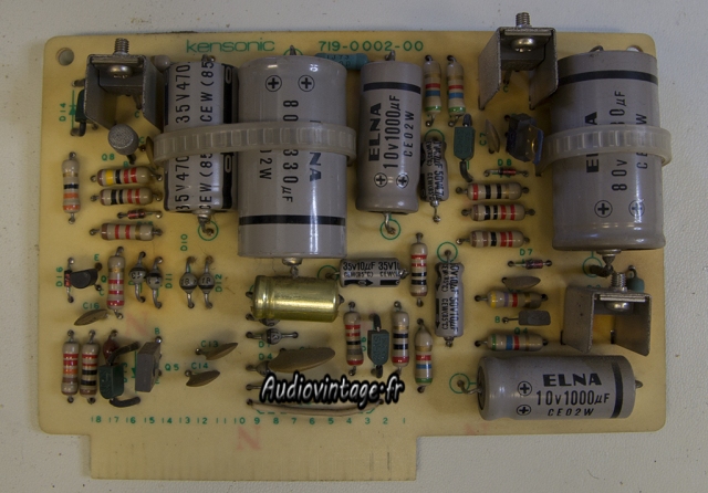

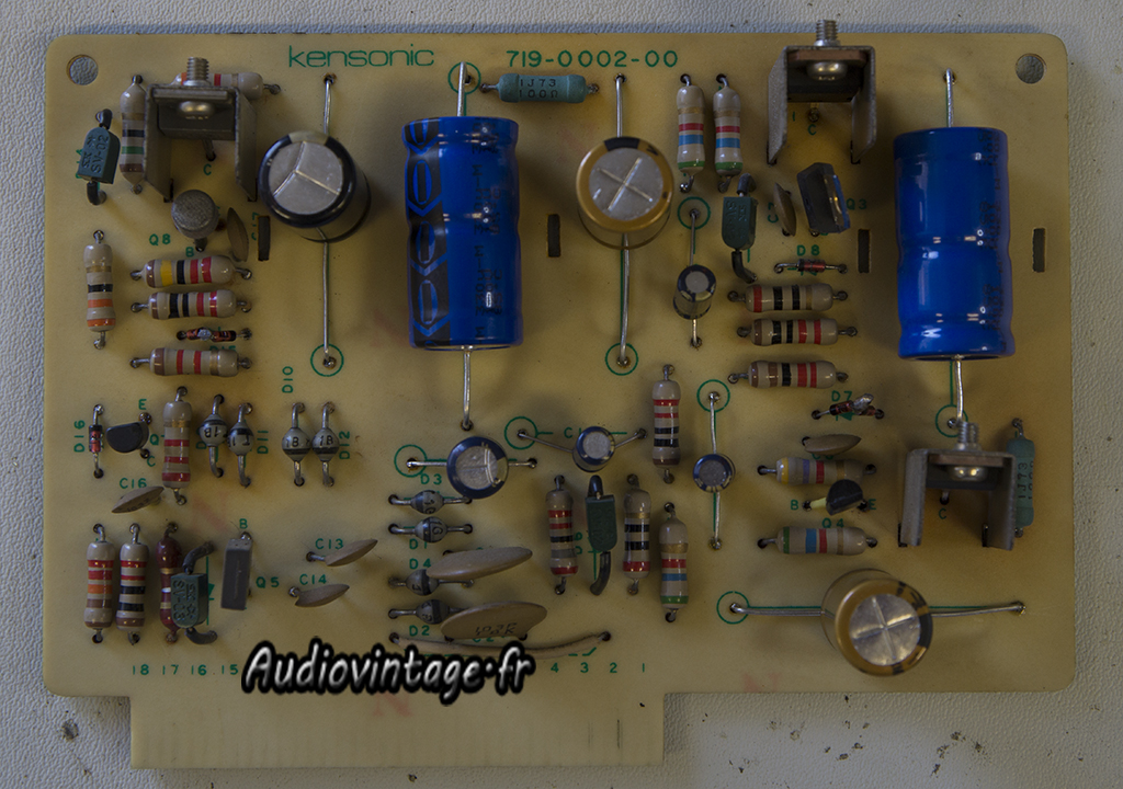

L’alimentation, en panne également.
Je l’ai réparé en deux temps.

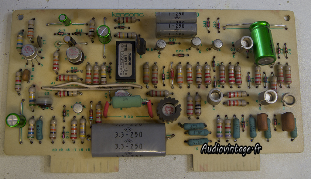

En effet, la première fois je suis passé à côté d’une Zener et d’un transistor HS, ce qui entrainait divers soucis plus ou moins ennuyeux, dont le symptôme « visible » était la température importante de ce circuit malgré le fonctionnement apparemment sans souci de l’amplificateur.

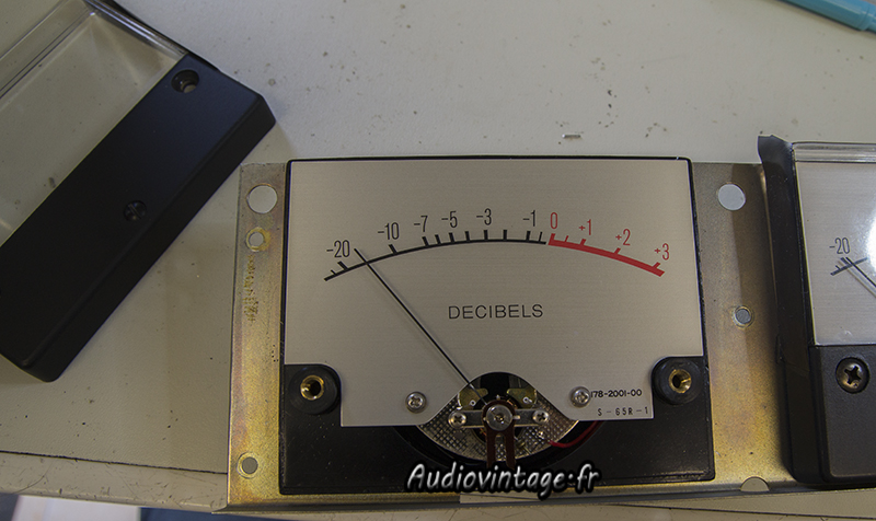

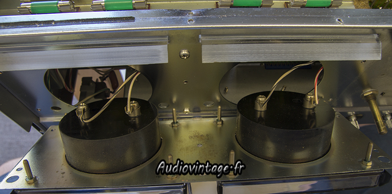

Cette panne était probablement ancienne, ce circuit se trouve à la verticale, derrière le vumètre gauche et celui-ci s’est décoloré avec la température.
Il a d’ailleurs nécessité un démontage car il restait coincé.

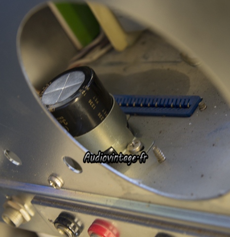

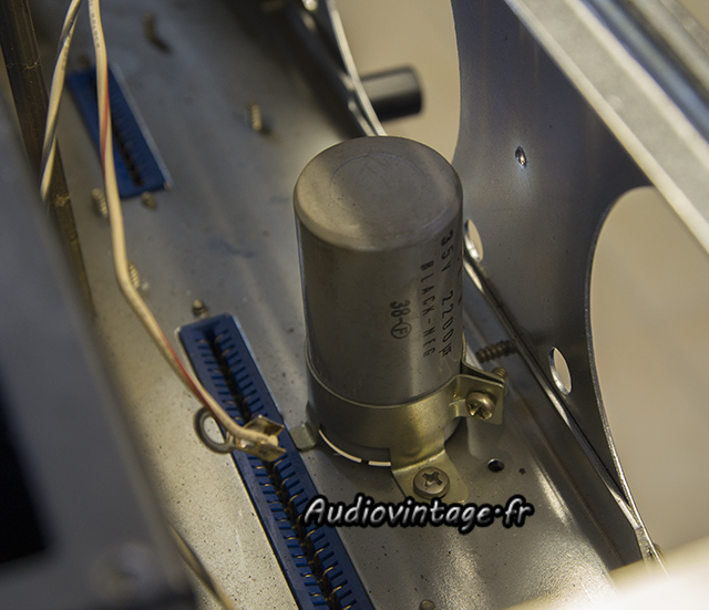

La façade étant démontée, cela laisse un accès plus pratique au reste, à commencer par ce condensateur chimique pas très en forme à la mesure…

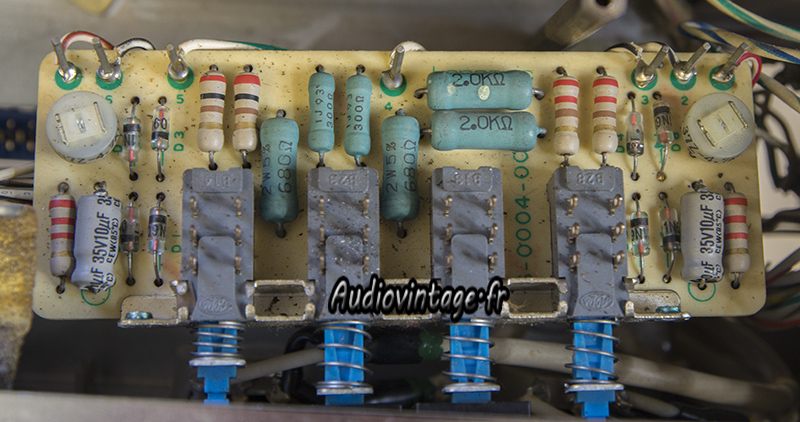

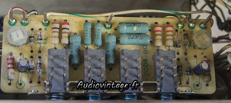

Le circuit de gestion des vumètres.
Petite vérification des ajustables et remplacement des deux chimiques.

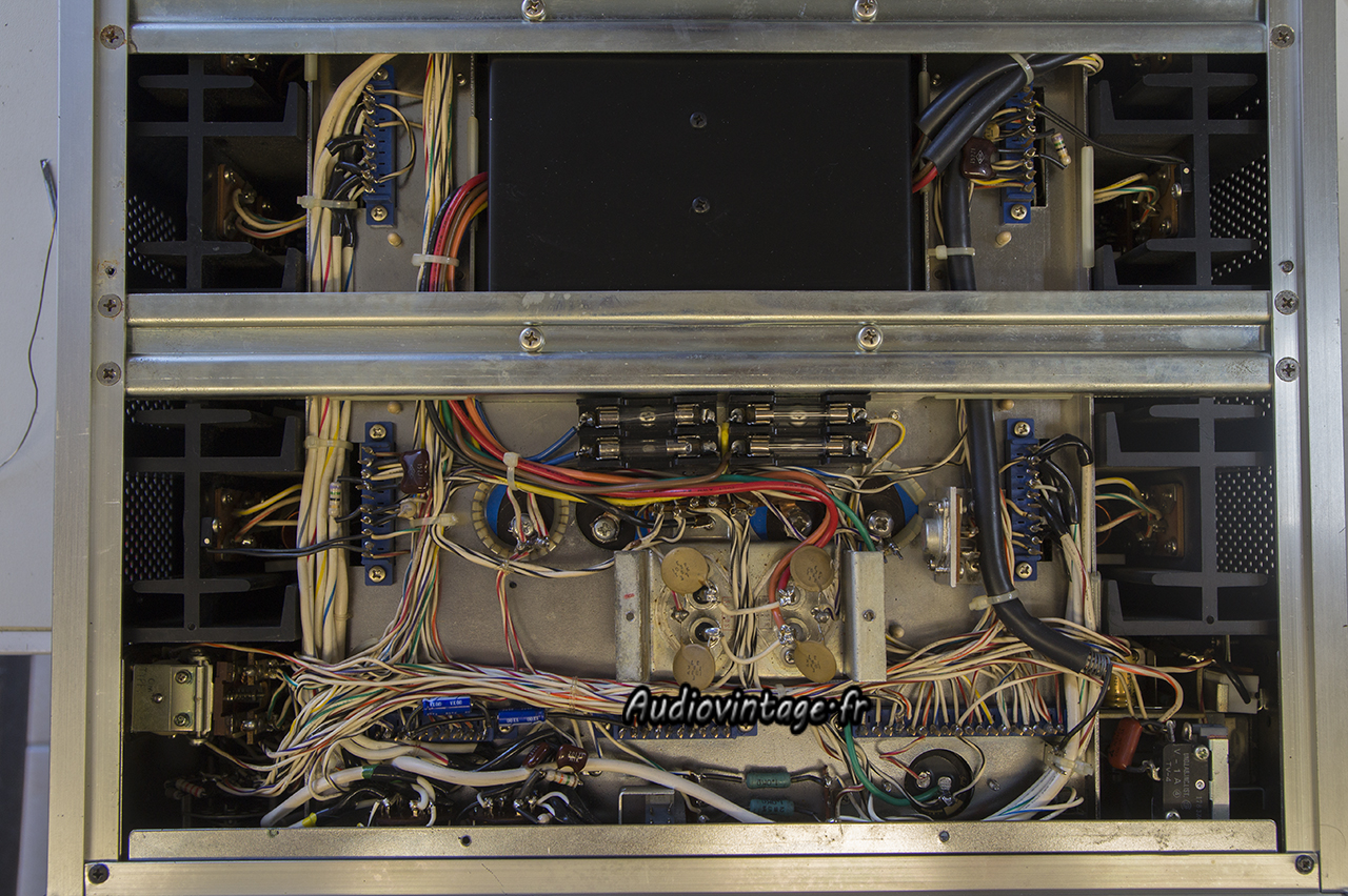

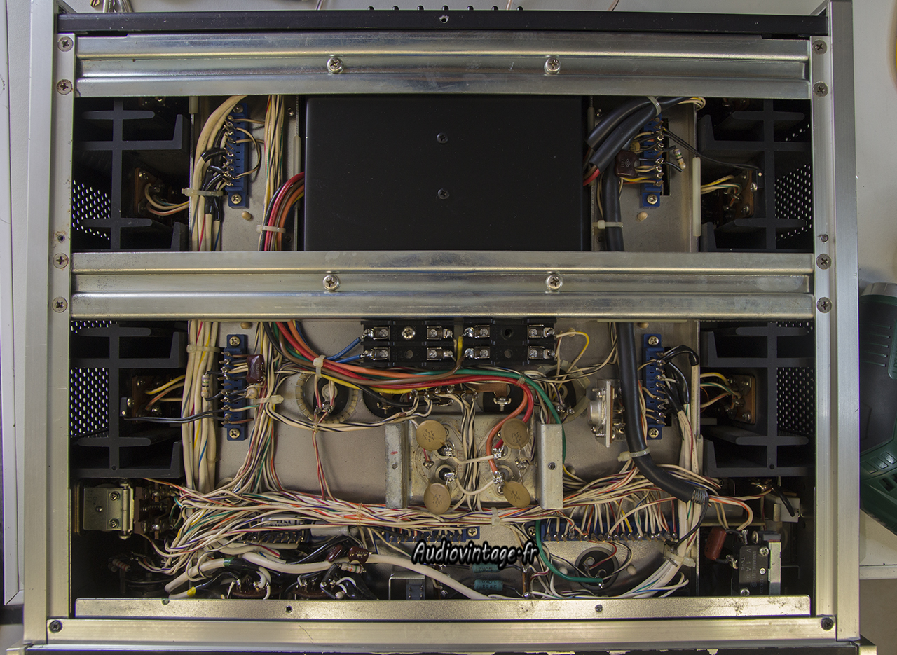

Sous la bête. Quelques capas neuves ici aussi. On aperçoit légèrement les fixations des deux nouveaux condensateurs de filtrage.

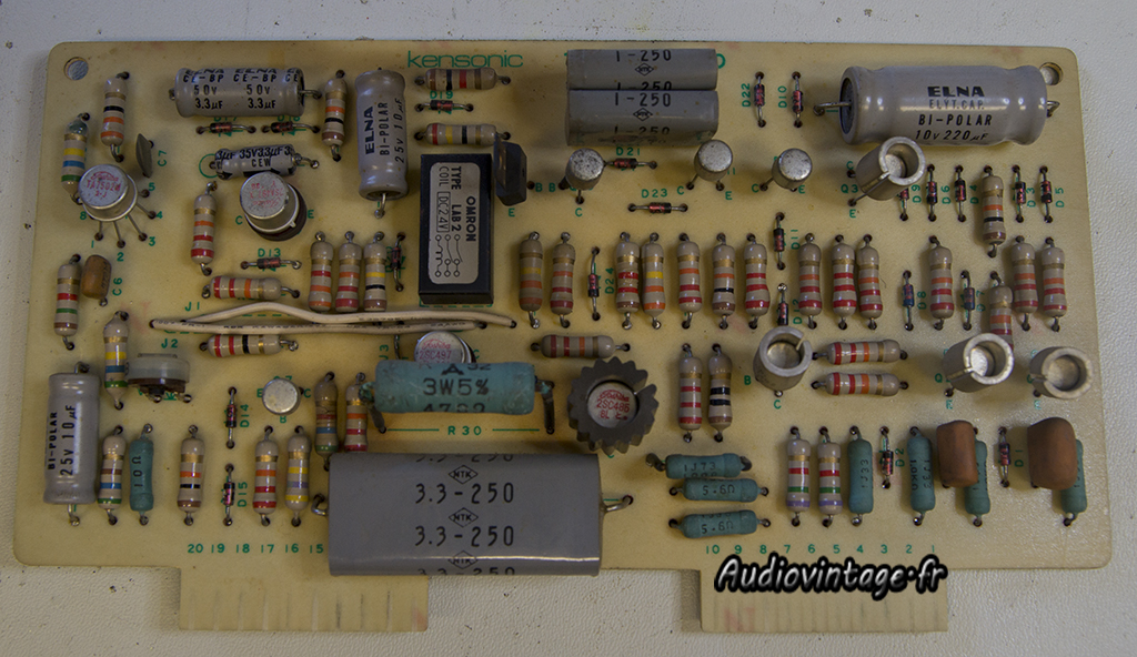

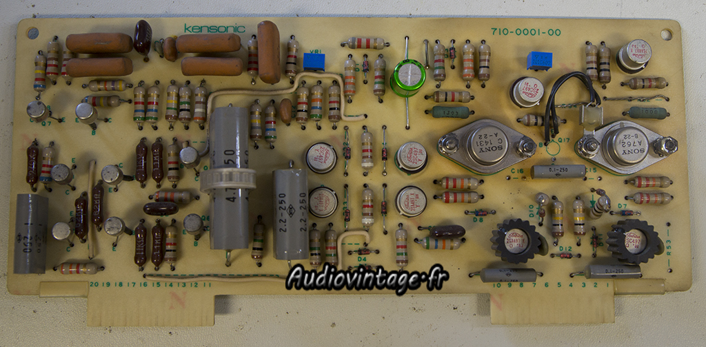

Un des deux circuits d’amplification.
Condensateur chimique et ajustables de bias et d’offset neufs.

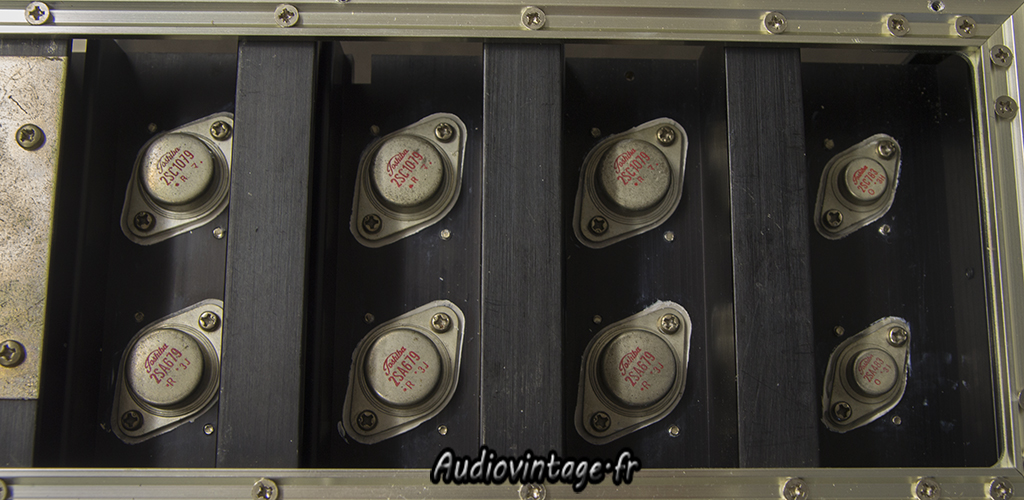

Les transistors de puissance et drivers…Pour un canal.
Graisse neuve pour tout le monde.

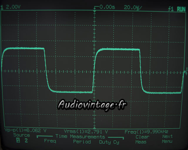

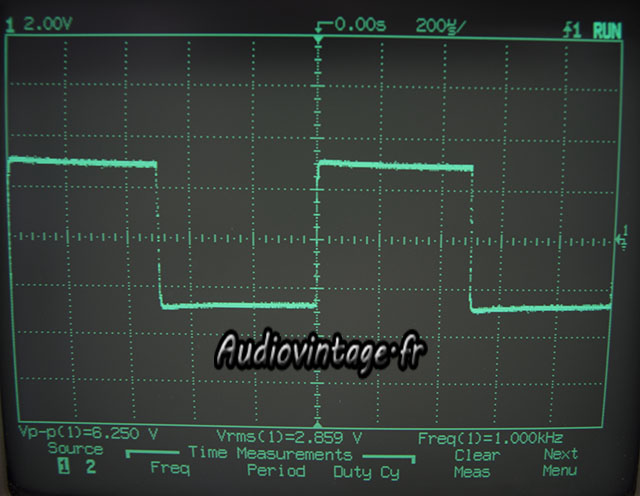

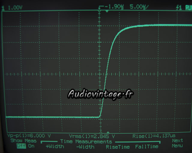

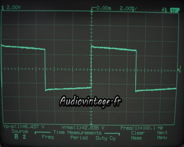

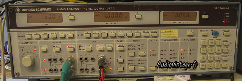

Réglage de bias et d’offset puis passage au banc.
