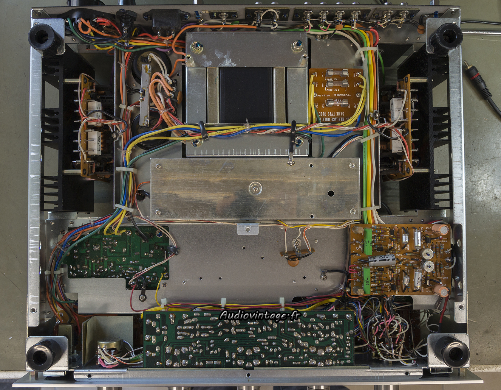

Marantz 2240 : à son arrivée.

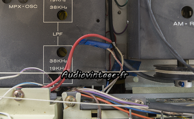

Marantz 2240 : bricolage !
Premier essai. Il fonctionne toujours, l’éclairage est HS il y a eu bricolage à ce niveau, le tuner FM est légèrement désaligné. Révision complète au programme.

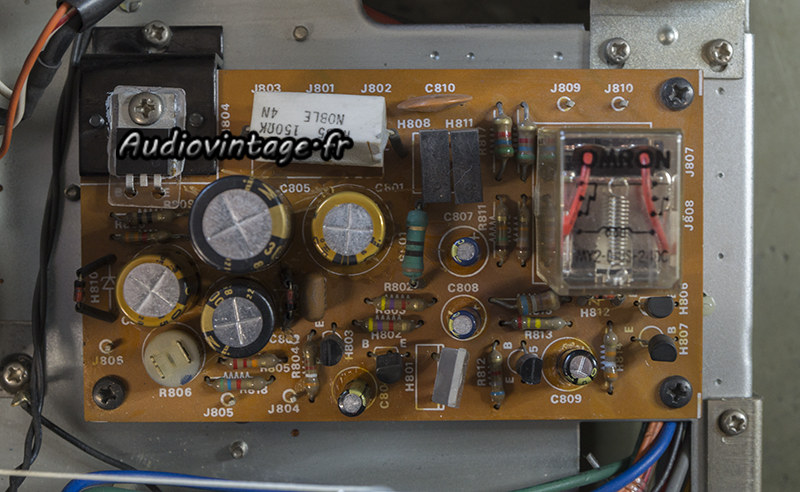

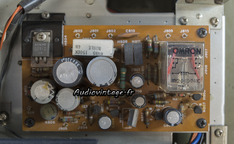

Marantz 2240 : circuit d'alimentation/protection à réviser.
Le circuit d’alimentation et de protection.

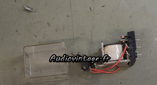

Marantz 2240 : en attente de déoxydation.
Le relais est retiré, ses contacts vont être désoxydés.
Marantz 2240 : circuit alimentation/protection révisé.
Condensateurs chimiques remplacés tout comme un transistor. Relais remonté. La tension d’alimentation sera réglée en fin d’intervention par l’intermédiaire de la résistance ajustable visible.

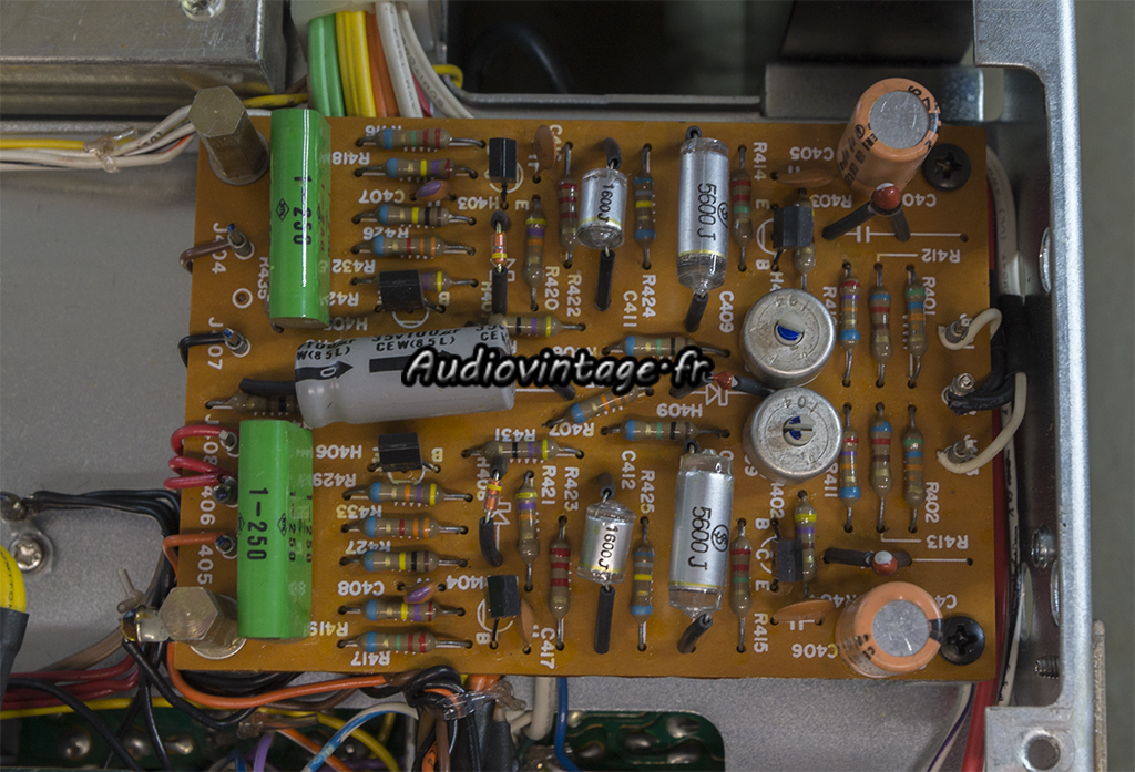

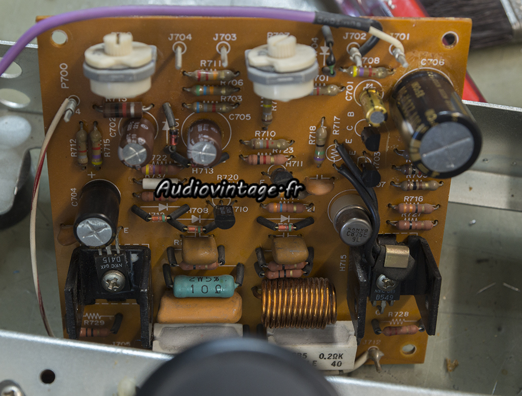

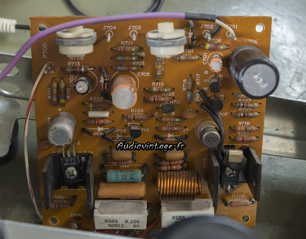

Marantz 2240 : circuit driver avant révision.
Un des deux circuits drivers.

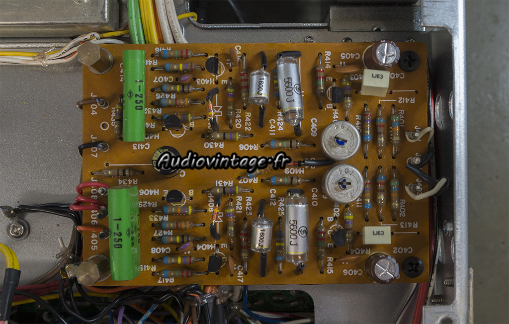

Marantz 2240 : circuit driver révisé.
Condensateurs chimiques remplacés tout comme certains transistors.

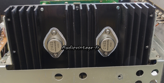

Marantz 2240 : micas neufs, graisse fraiche.
Les transistors de puissances sont testés puis remontés sur des micas neufs et de la graisse fraiche.
Le second canal reçoit des soins identiques.

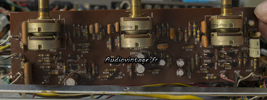

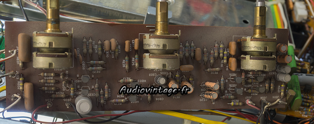

Marantz 2240 : circuit de tonalité avant révision.
Le circuit de tonalité.
Marantz 2240 : circuit de tonalité révisé.
Tous les condensateurs chimiques et transistors sont remplacés.

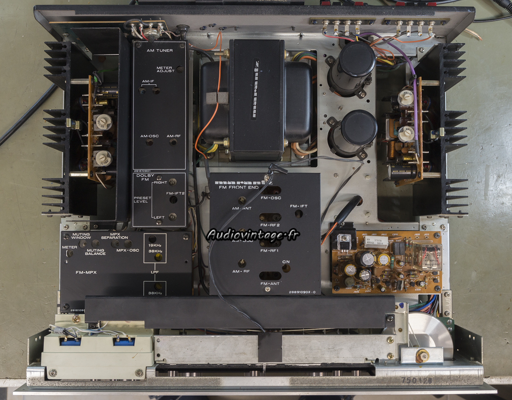

Marantz 2240 : terminé.
L’éclairage est revu, les commandes nettoyées, tension d’alimentation, courant de repos et offset ajustés.
Un alignement partiel du tuner FM est réalisé.

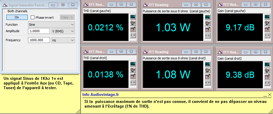

Marantz 2240 : distorsion-a-2x1w-sous-8-ohms-entree-aux
Distorsion à 2x1w sous 8 ohms, entrée aux.

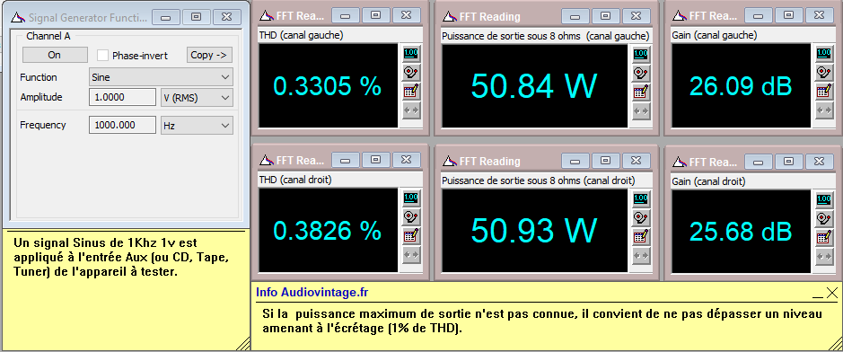

Marantz 2240 : distorsion-a-2x40w-sous-8-ohms-entree-aux
Distorsion à 2x40w sous 8 ohms, entrée aux.
Marantz 2240 : distorsion-a-2x50w-sous-8-ohms-entree-aux
2x50w sous 8 ohms, toujours pas à l’écrêtage.

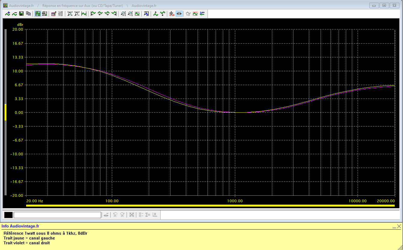

Marantz 2240 : reponse-en-frequence-a-2x1w-sous-8-ohms-entree-aux-correcteurs-au-mini-puis-au-maxi
Réponse en fréquence à 2x1w sous 8 ohms, entrée aux, correcteurs de tonalité au mini puis au maxi.

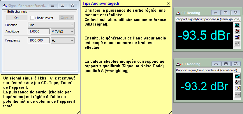

Marantz 2240 : rapport-signal-bruit-a-2x40w-sous-8-ohms-entree-aux
Rapport signal bruit à 2x40w sous 8 ohms, entrée aux.

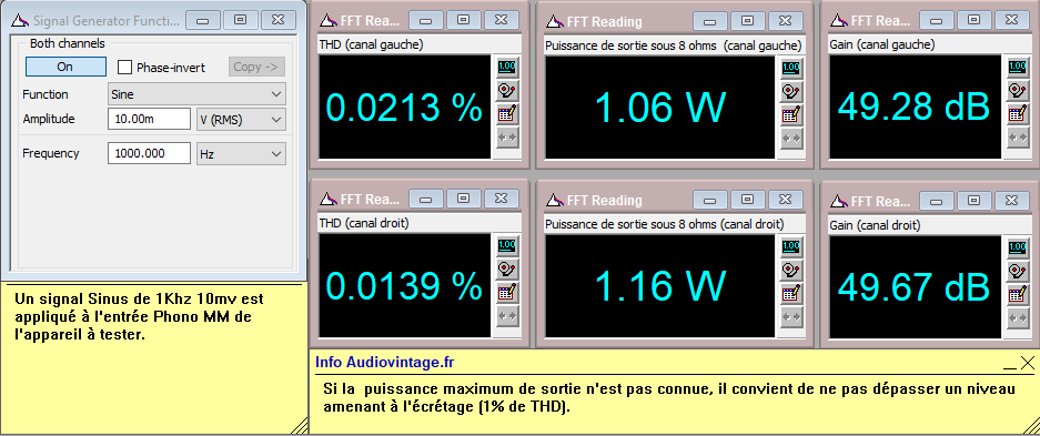

Marantz 2240 : distorsion-a-2x1w-sous-8-ohms-entree-phono
Distorsion à 2x1w sous 8 ohms, entrée phono.

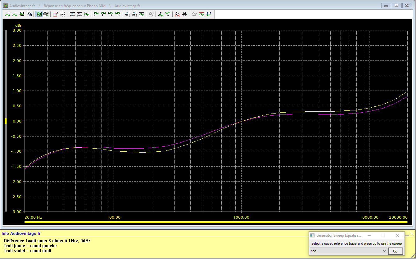

Marantz 2240 : reponse-en-frequence-a-2x1w-sous-8-ohms-entree-phono
réponse en fréquence à 2x1w sous 8 ohms, entrée phono.

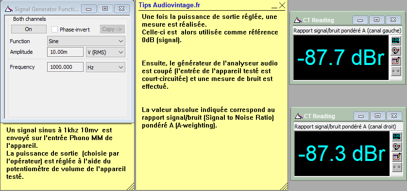

Marantz 2240 : rapport-signal-bruit-a-2x1w-sous-8-ohms-entree-phono
Rapport signal bruit à 2x1w sous 8 ohms, entrée phono.

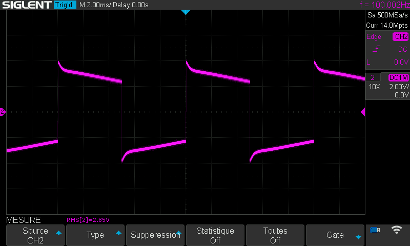

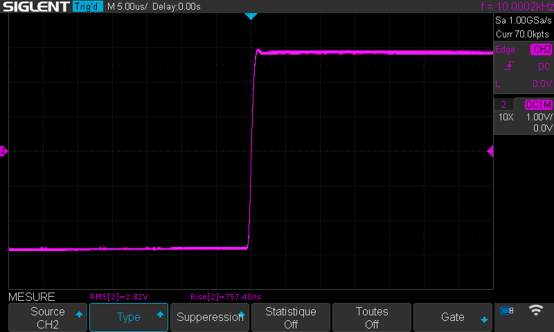

Marantz 2240 : signal-carre-a-100hz
Marantz 2240 : signal-carre-a-1khz
Marantz 2240 : signal-carre-a-10khz
Marantz 2240 : temps-de-montee-a-10khz
Signal carré à 100hz, 1khz, 10khz et temps de montée à 10khz. 1w en sortie sous 8 ohms, entrée aux.
