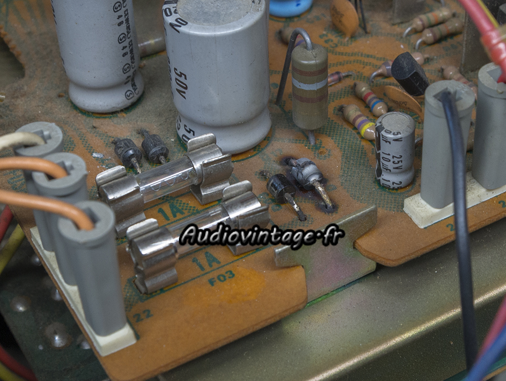

Sansui AU-6600 : kaput !

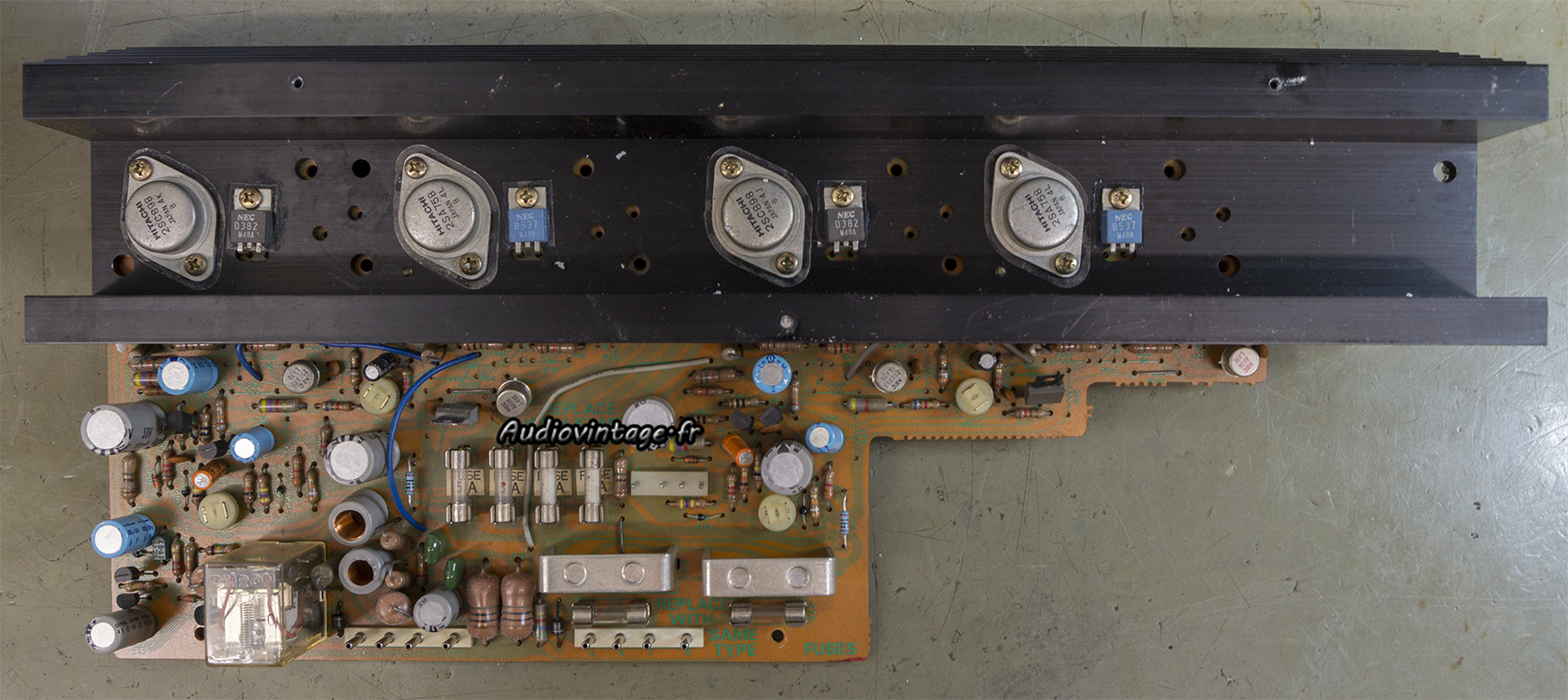

Voici l’une des pannes. On peut aussi noter la mort de certaines résistances sur le circuit principal et quelques connecteurs d’entrées RCA dont les soudures ont lâché. Certains fusibles, remplacés par le passé n’ont absolument pas les bonnes valeurs.

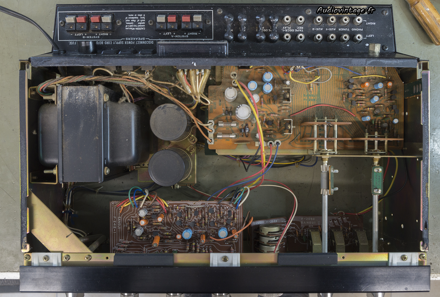

Sansui AU-6600 : circuit principal avant intervention.

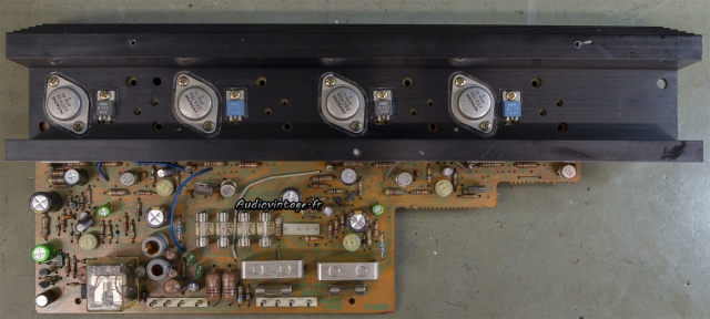

Retrait du circuit principal.
Sansui AU-6600 : circuit principal réparé et révisé.
Remplacement de tous les condensateurs chimiques, de deux résistances, de certains transistors, et des fusibles inadéquats. Le relais a été retiré et ses contacts désoxydés.

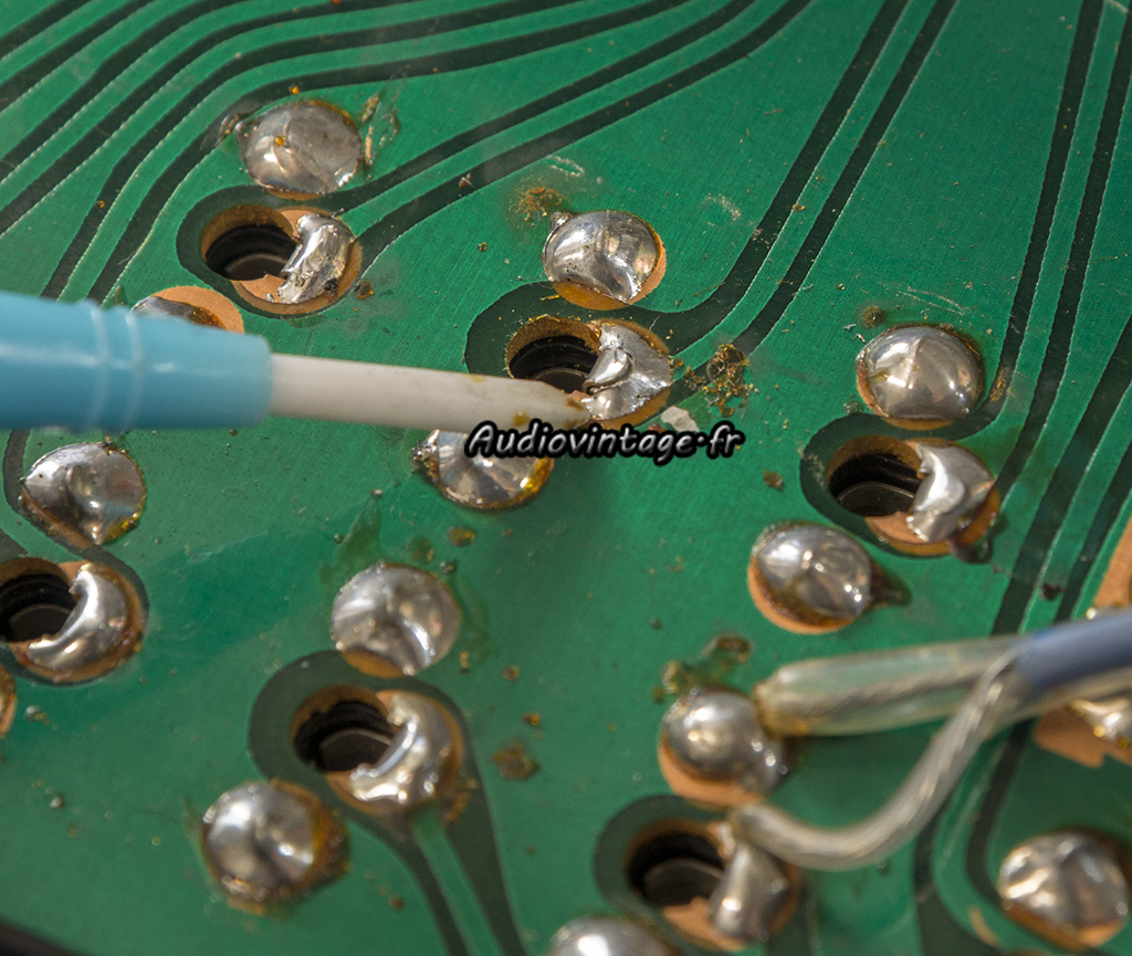

Sansui AU-6600 : soudures HS.
Le circuit d’entrée et ses soudures HS, un grand classique dans ces Sansui à la connectique verticale.
Elles seront toutes refaites.

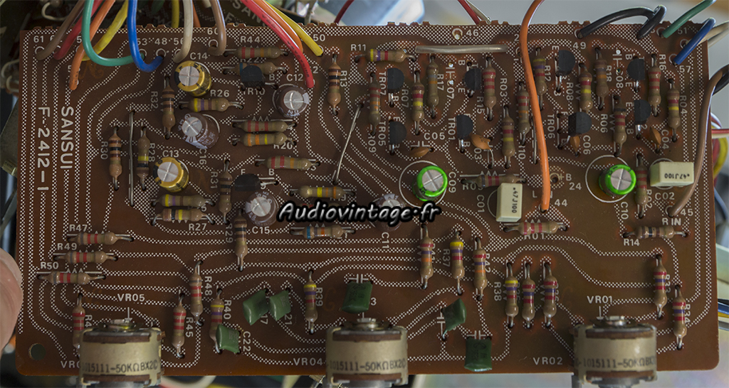

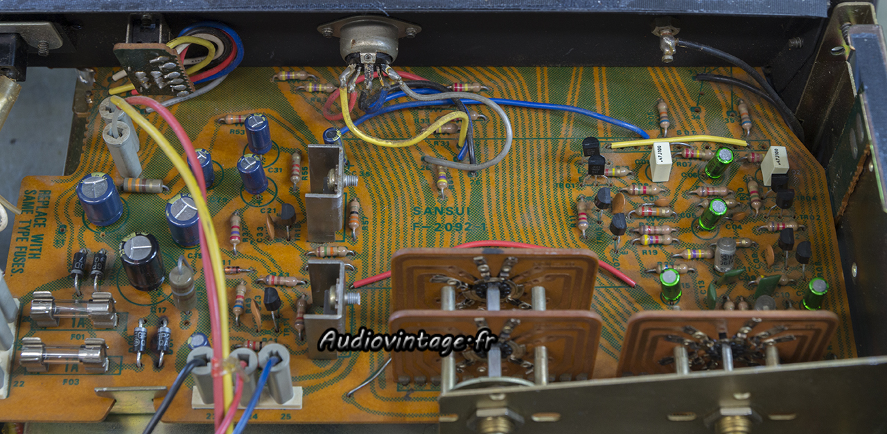

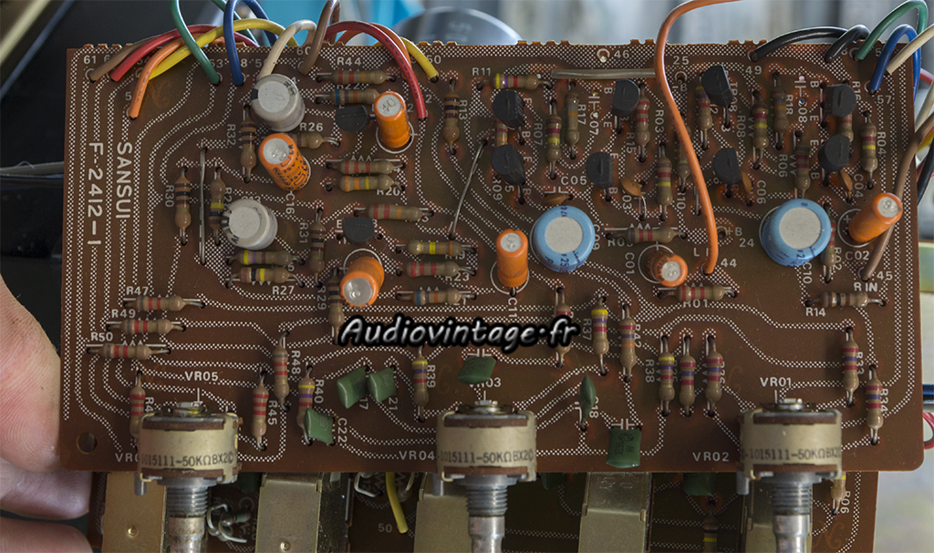

Sansui AU-6600 : circuit de tonalité avant révision.
Le circuit de tonalité.
Sansui AU-6600 : circuit de tonalité après révision.
Tous les condensateurs chimiques et transistors sont remplacés.

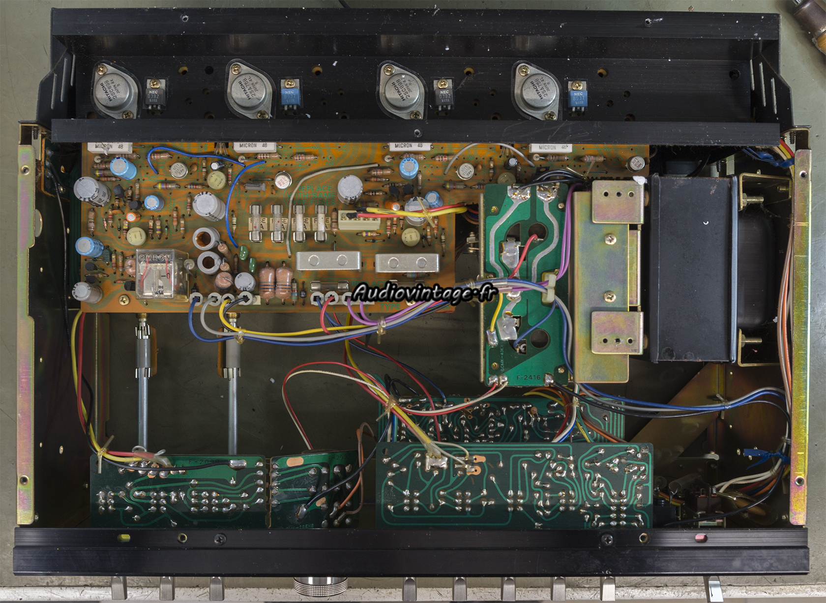

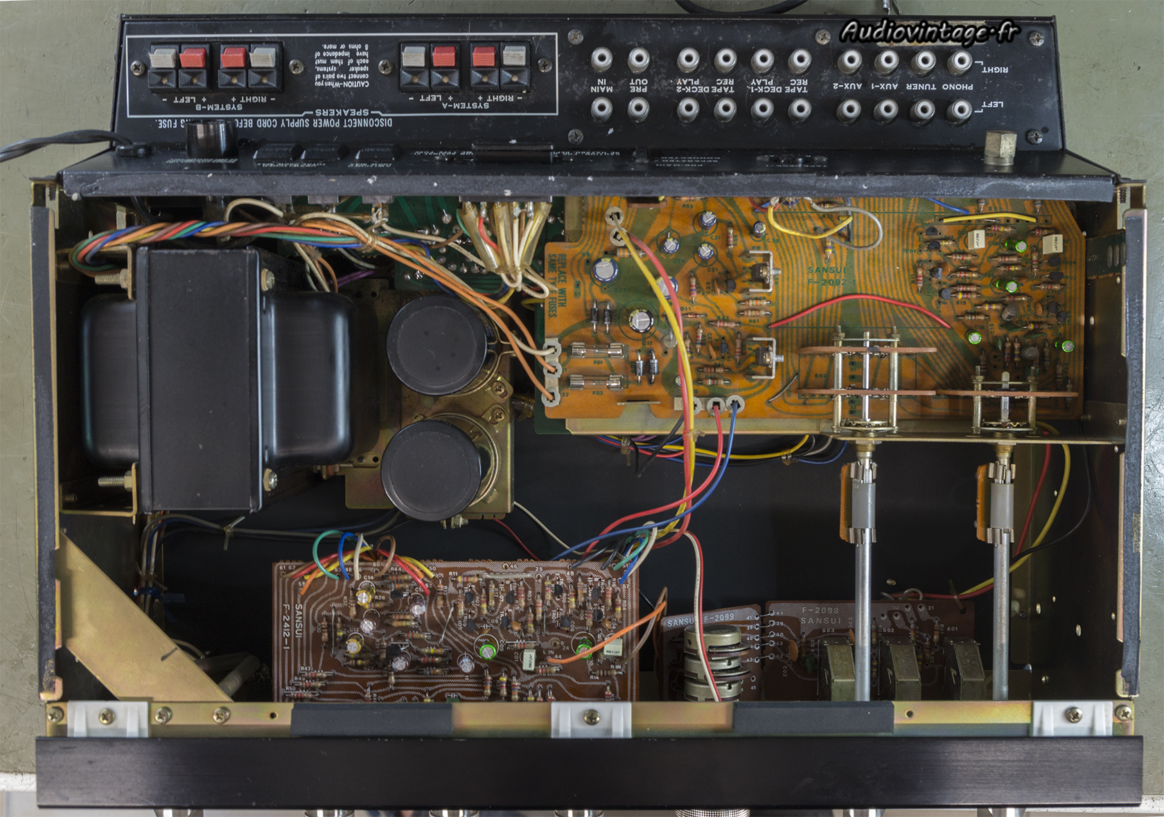

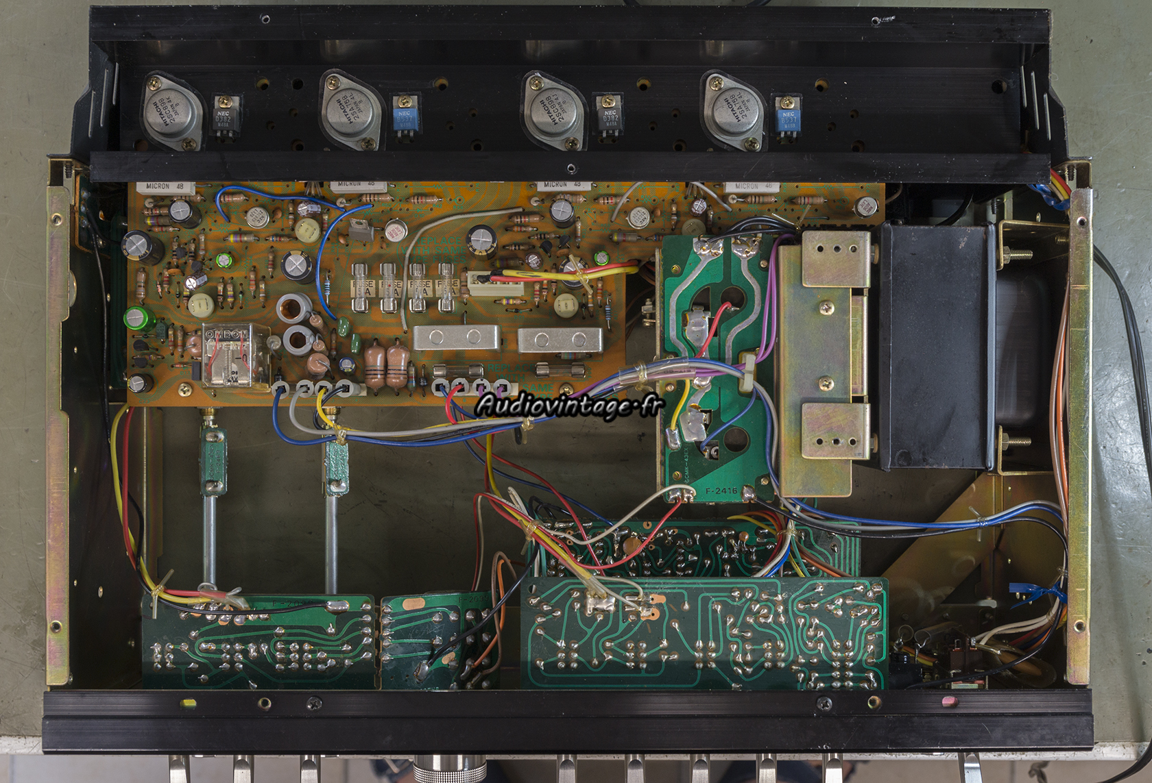

Sansui AU-6600 : terminé.
Je remonte le tout. Les commandes sont nettoyées. Les gros condensateurs de filtrage d’alimentation Elna sont parfaits à la mesure, ils restent en place.
Courant de repos et offset sont ajustés. Terminé.

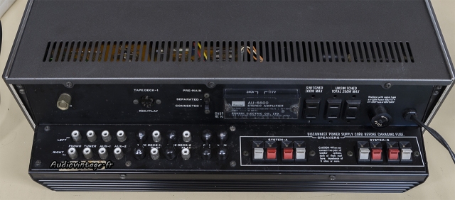

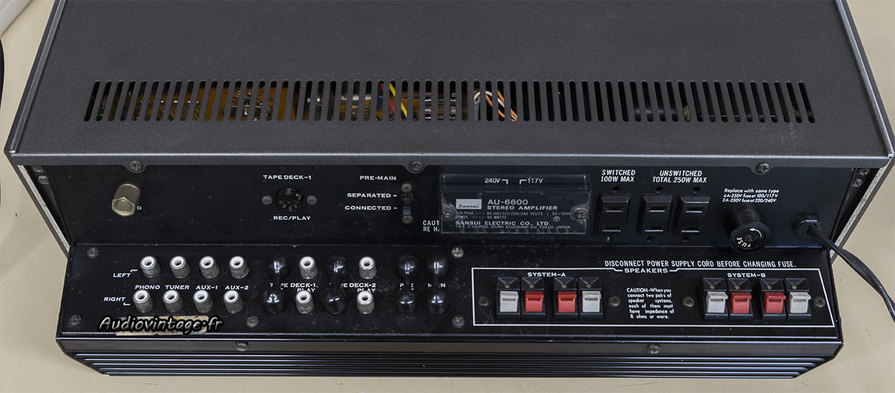

Sansui AU-6600 : connectique.
Connectique.

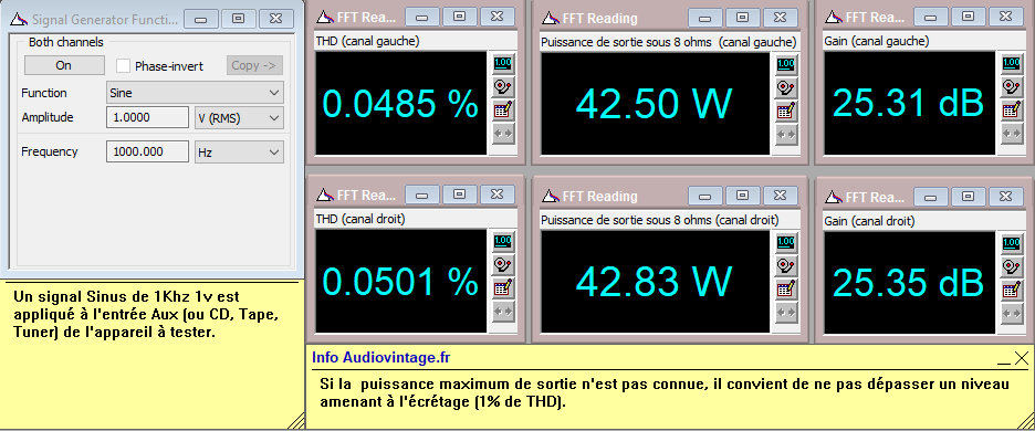

Les mesures sur entrée Aux :
Sansui AU-6600 : distorsion-a-2x1w-sous-8-ohms-entree-aux-tone-defeat
Distorsion à 2x1w sous 8 ohms, entrée aux, tone defeat.
Sansui AU-6600 : distorsion-a-2x42w-sous-8-ohms-entree-aux-tone-defeat
Distorsion à 2x42w sous 8 ohms, entrée aux, tone defeat.

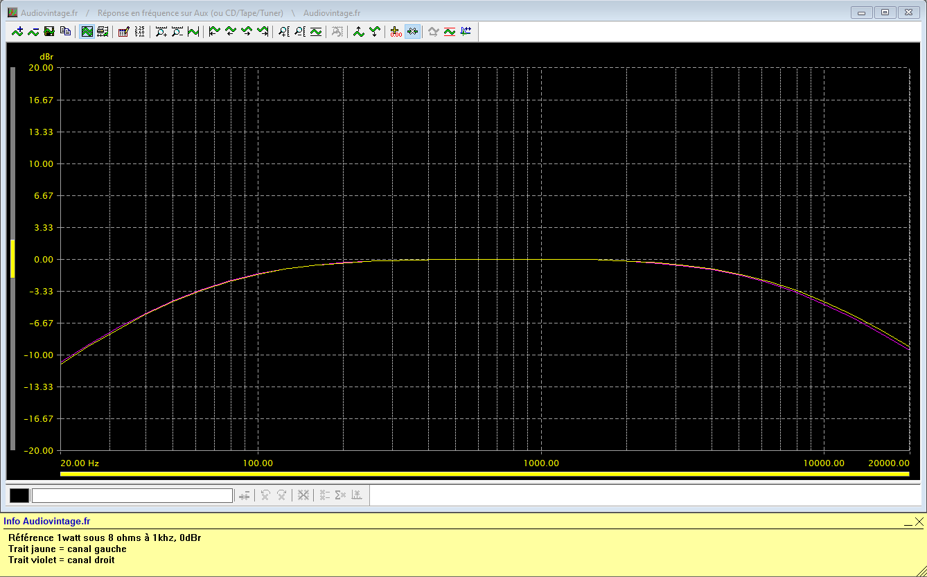

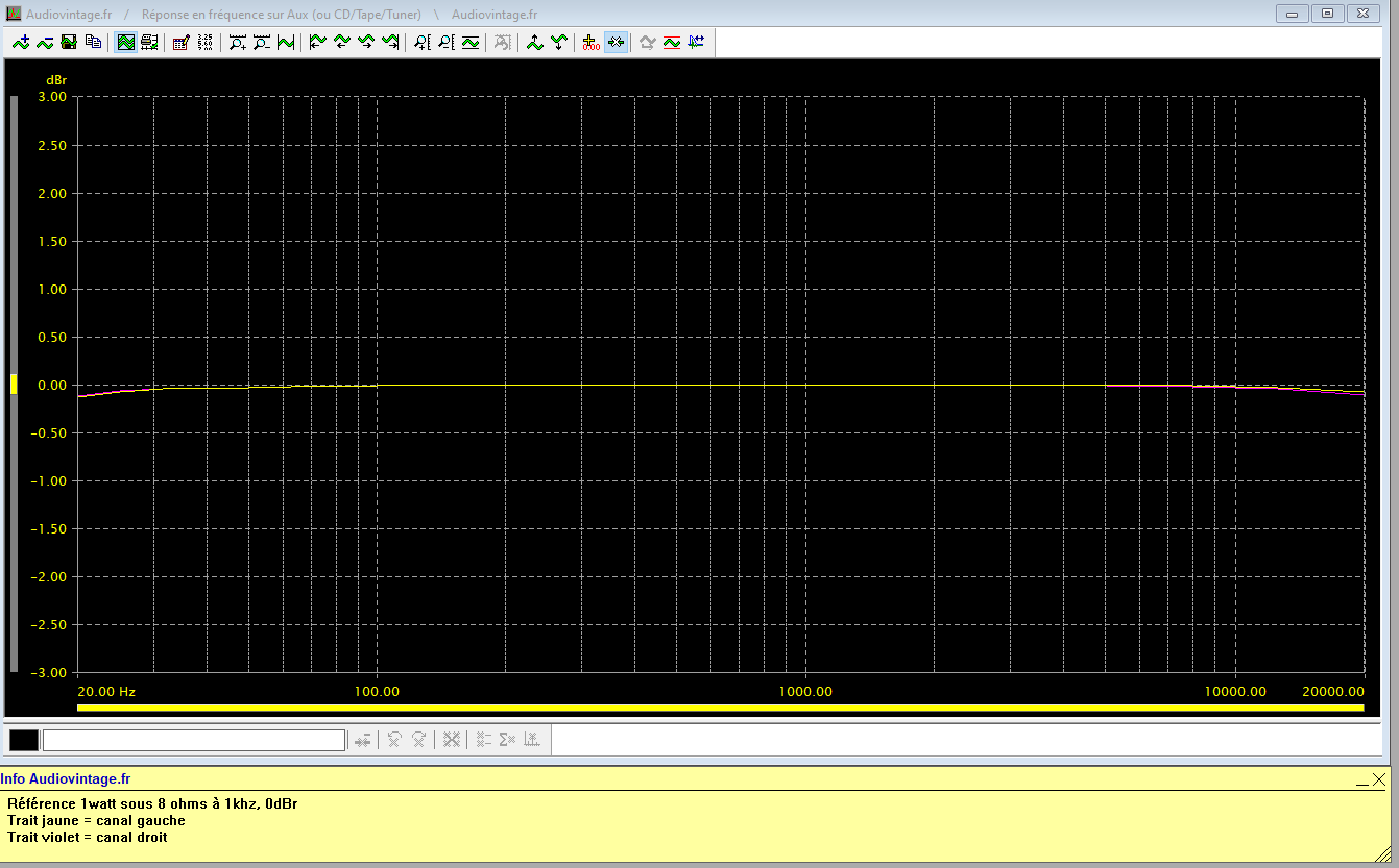

Sansui AU-6600 : reponse-en-frequence-a-2x1w-sous-8-ohms-entree-aux-tone-defeat
Réponse en fréquence à 2x1w sous 8 ohms, entrée aux, tone defeat.

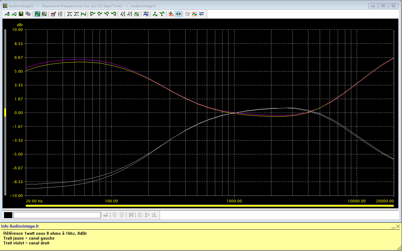

Sansui AU-6600 : reponse-en-frequence-a-2x1w-sous-8-ohms-entree-auxcorrecteurs-au-mini-puis-au-maxi-600hz-2khz
Réponse en fréquence à 2x1w sous 8 ohms, entrée aux, correcteurs au mini puis au maxi.

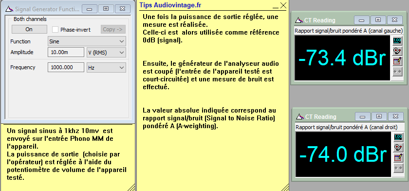

Sansui AU-6600 : rapport-signal-bruit-a-2x1w-sous-8-ohms-entree-aux-tone-defeat
Rapport signal bruit à 2x1w sous 8 ohms, entrée aux, tone defeat.
Sansui AU-6600 : rapport-signal-bruit-a-2x42w-sous-8-ohms-entree-aux-tone-defeat
Rapport signal bruit à 2x42w sous 8 ohms, entrée aux, tone defeat.

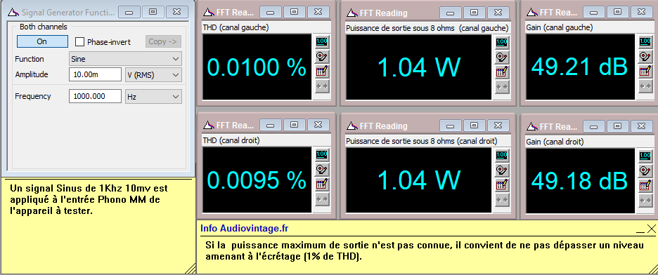

Sansui AU-6600 : distorsion-a-2x1w-sous-8-ohms-entree-phono-tone-defeat
Distorsion à 2x1w sous 8 ohms, entrée phono, tone defeat.

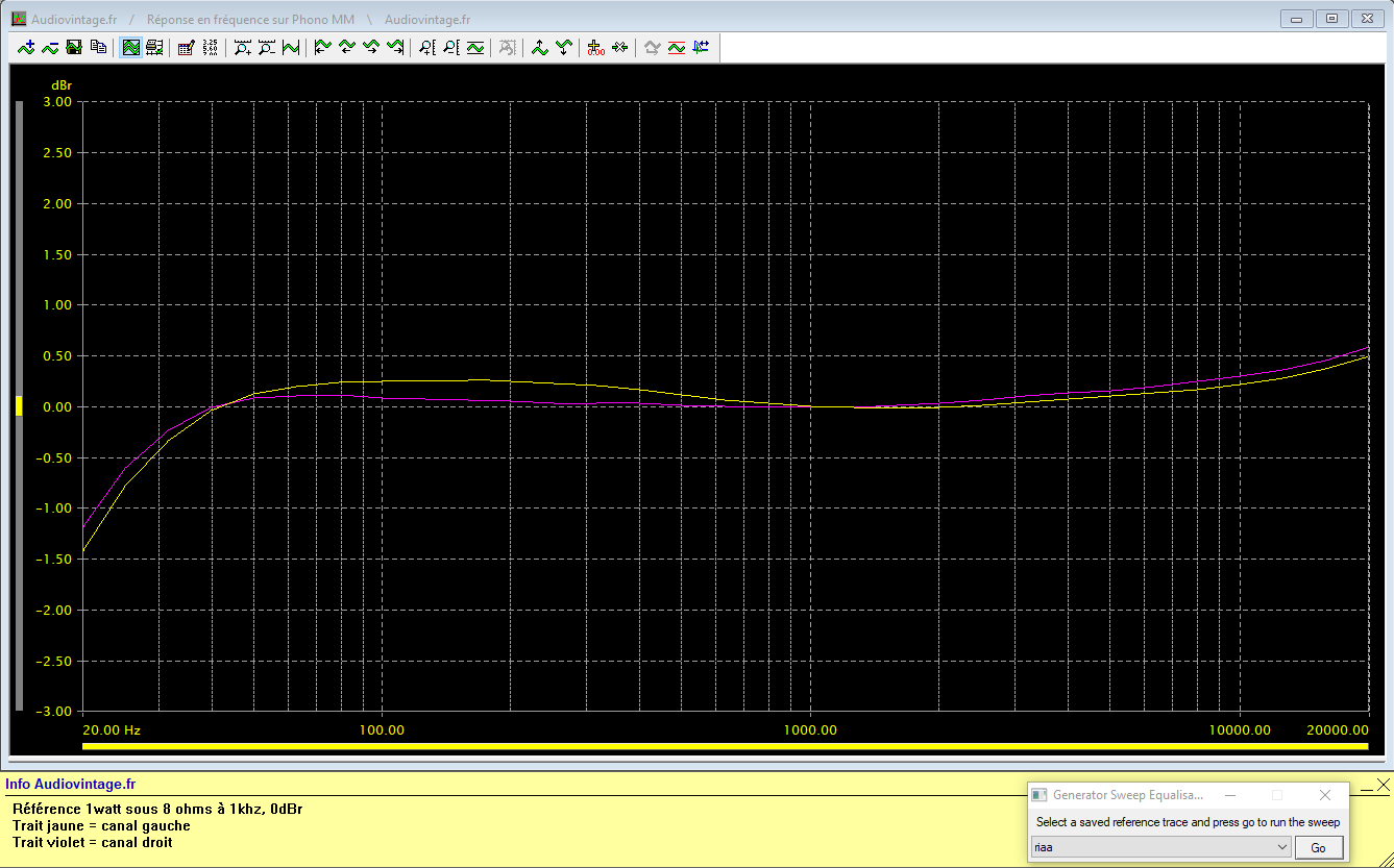

Sansui AU-6600 : reponse-en-frequence-a-2x1w-sous-8-ohms-entree-phono-tone-defeat
Réponse en fréquence à 2x1w sous 8 ohms, entrée phono, tone defeat.

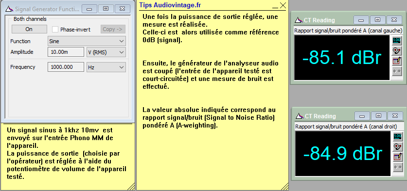

Sansui AU-6600 : rapport-signal-bruit-a-2x1w-sous-8-ohms-entree-phono-tone-defeat
Rapport signal bruit à 2x1w sous 8 ohms, entrée phono.
Sansui AU-6600 : rapport-signal-bruit-a-2x42w-sous-8-ohms-entree-phono-tone-defeat
Rapport signal bruit à 2x45w sous 8 ohms, entrée phono.

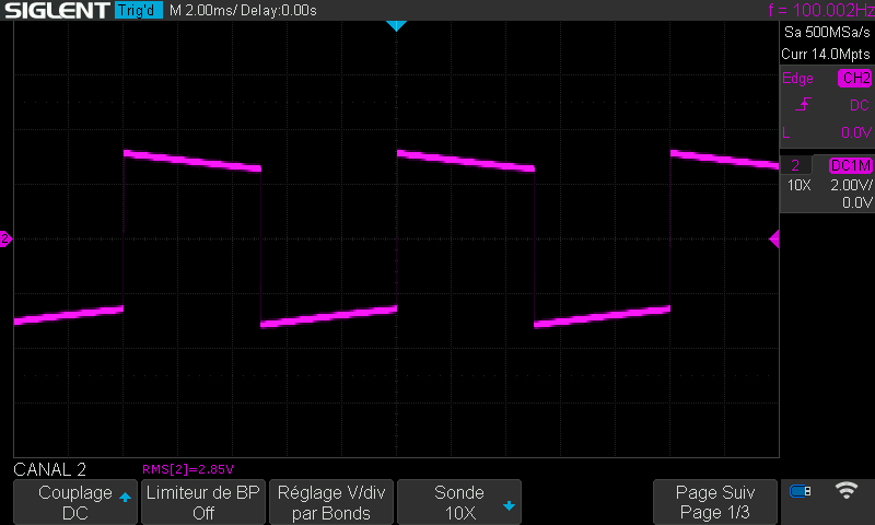

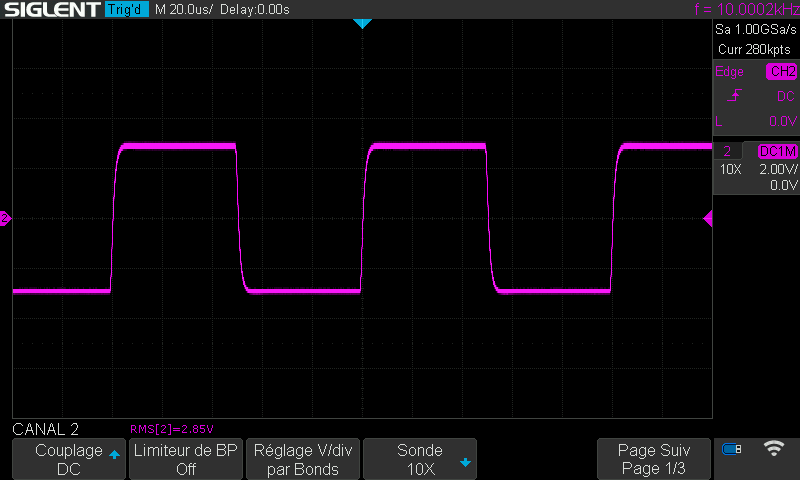

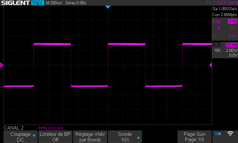

Sansui AU-6600 : signal-carre-a-100hz

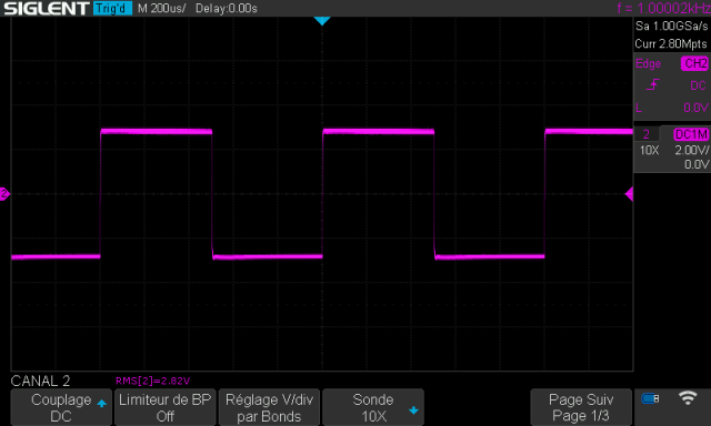

Sansui AU-6600 : signal-carre-a-1khz
Sansui AU-6600 : signal-carre-a-10khz
Sansui AU-6600 : temps-de-montee-a-10khz
Signal carré à 100hz, 1khz, 10khz et temps de montée à 10khz. 1w en sortie sous 8 ohms, entrée aux, tone defeat.
