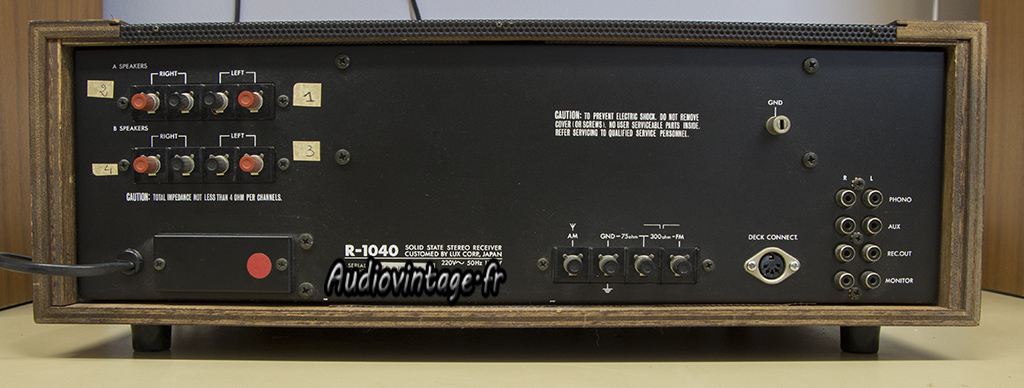

Entretien et révision de ce joli receiver Luxman.
Comme souvent je l’ai reçu par la Poste. Il est arrivé en très bel état.

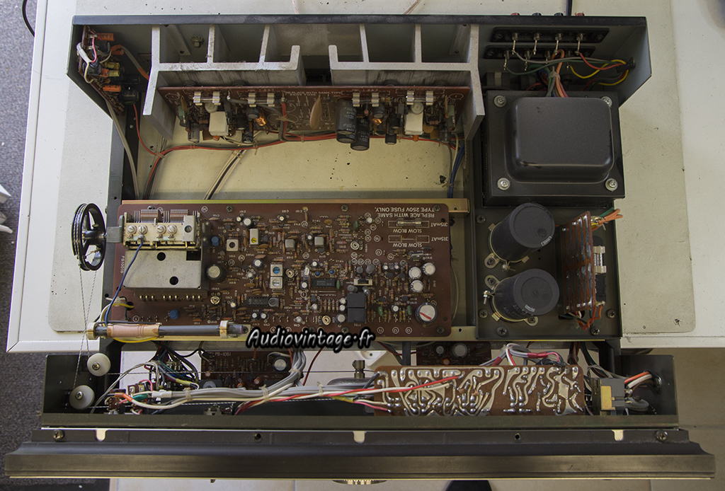

Le premier essai montre quelques évidences, l’excellent état de la section tuner FM ne fait aucun doute, mais la sonorité de l’ensemble est critiquable, c’est mou, fade, aucun relief.
Il y a aussi quelques soucis de contact dans les commandes et des ampoules HS.

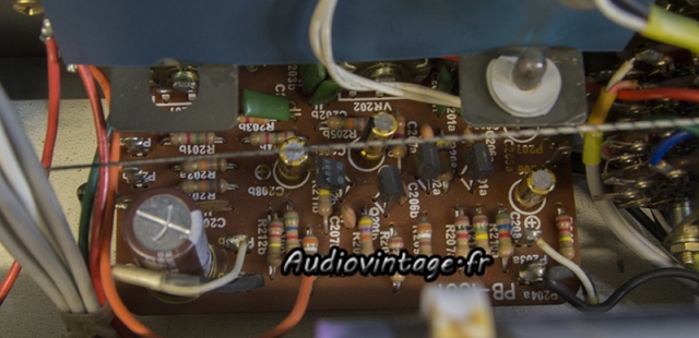

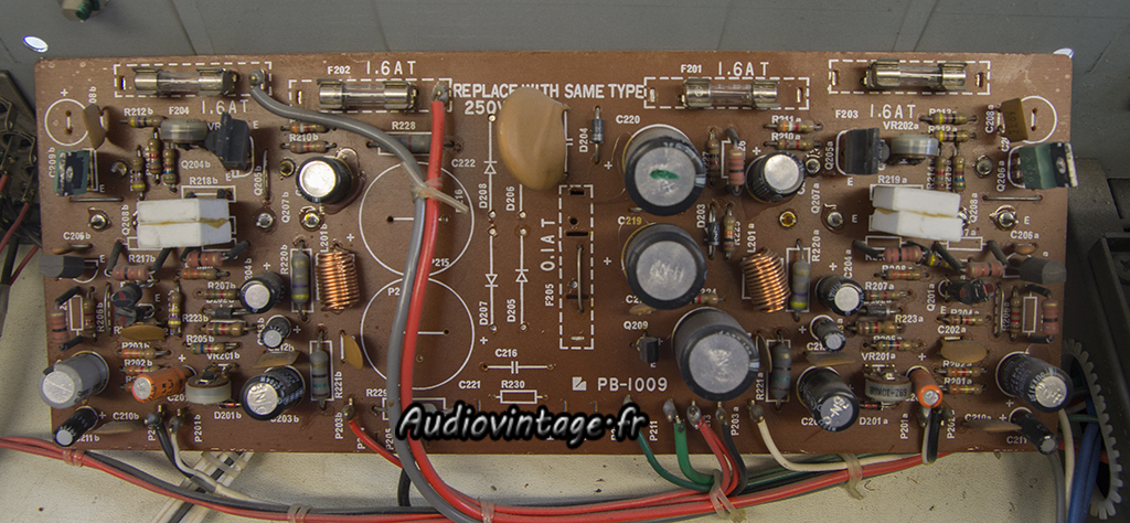

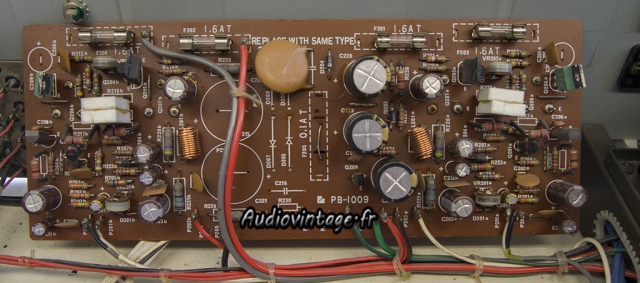

Démontage de l’étage d’amplification final.
On retrouve le circuit imprimé commun au L30 et L31.

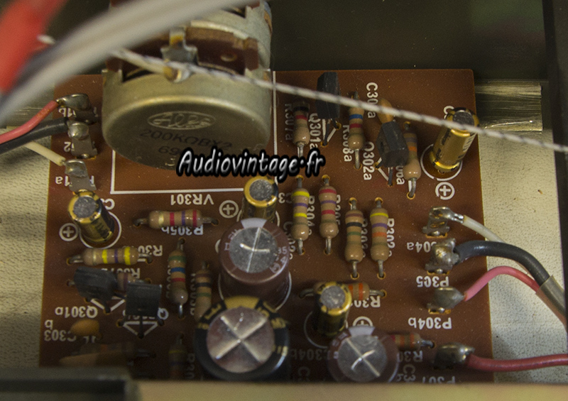

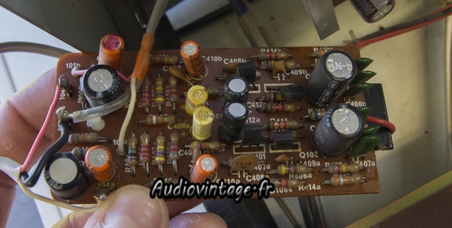

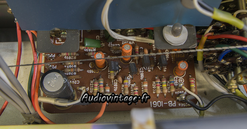

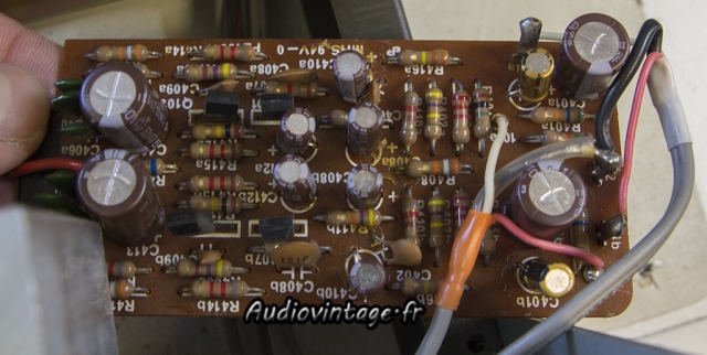

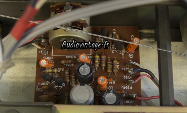

Les circuits « filter » et « tone ».

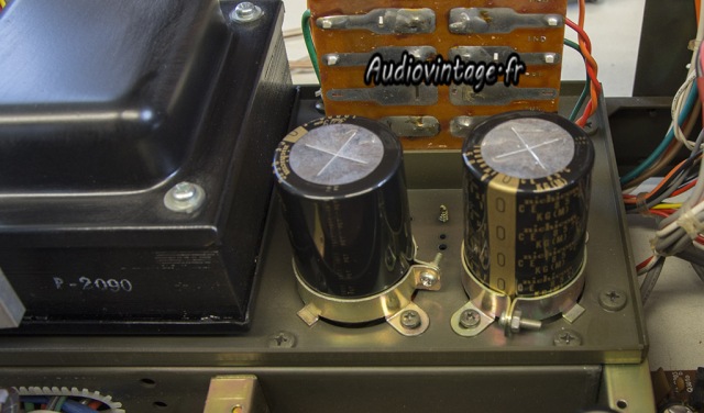

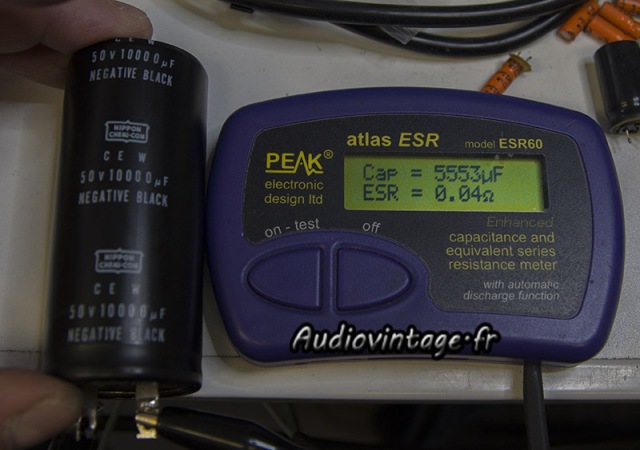

Les condensateurs de filtrage ont connu des jours meilleurs.

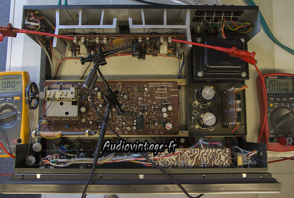

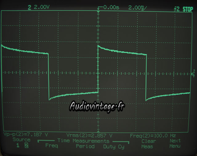

Réglage de l’offset puis du bias.

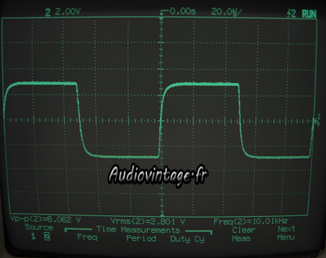

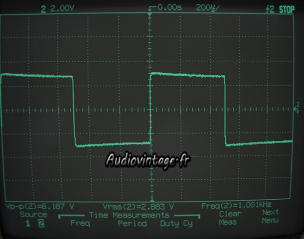

Magnifiquement révisé, cet ampli tuner a retrouvé sa place pour un plaisir quotidien de son heureux propriétaire (moi même)
Le son est celui que j’aime, c’est beau, musical à souhait. Le R1040 fonctionne tout les jours.
