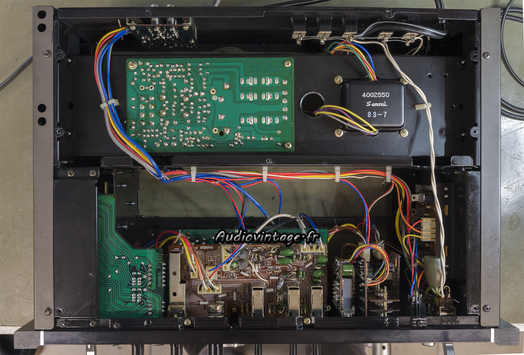

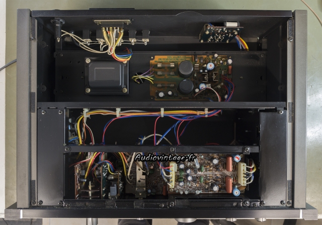

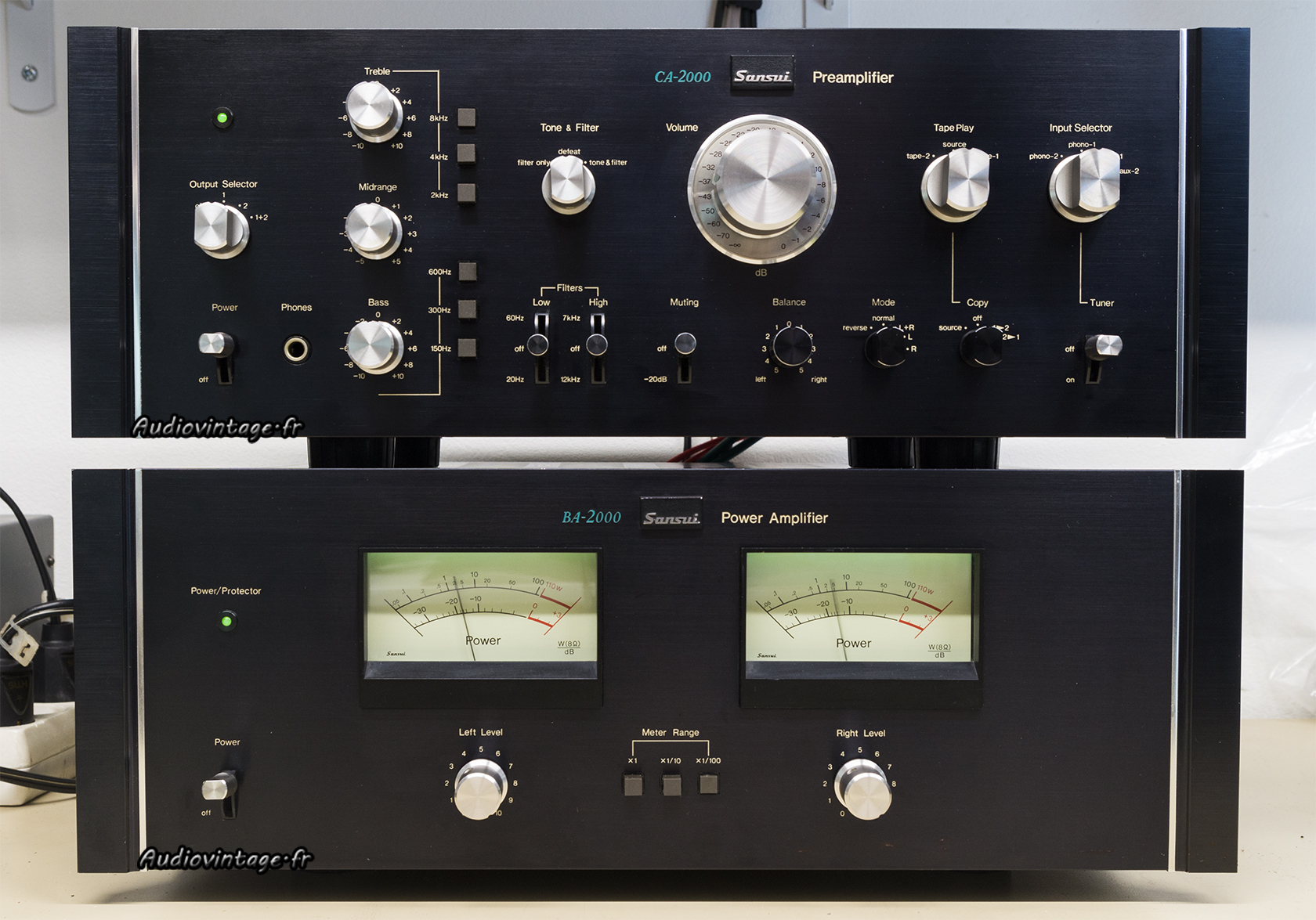

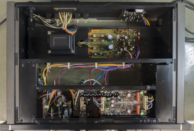

Un couple presque mythique, l’association du préamplificateur Sansui CA-2000 au bloc de puissance BA-2000. Je m’attaque d’abord au préamplificateur.

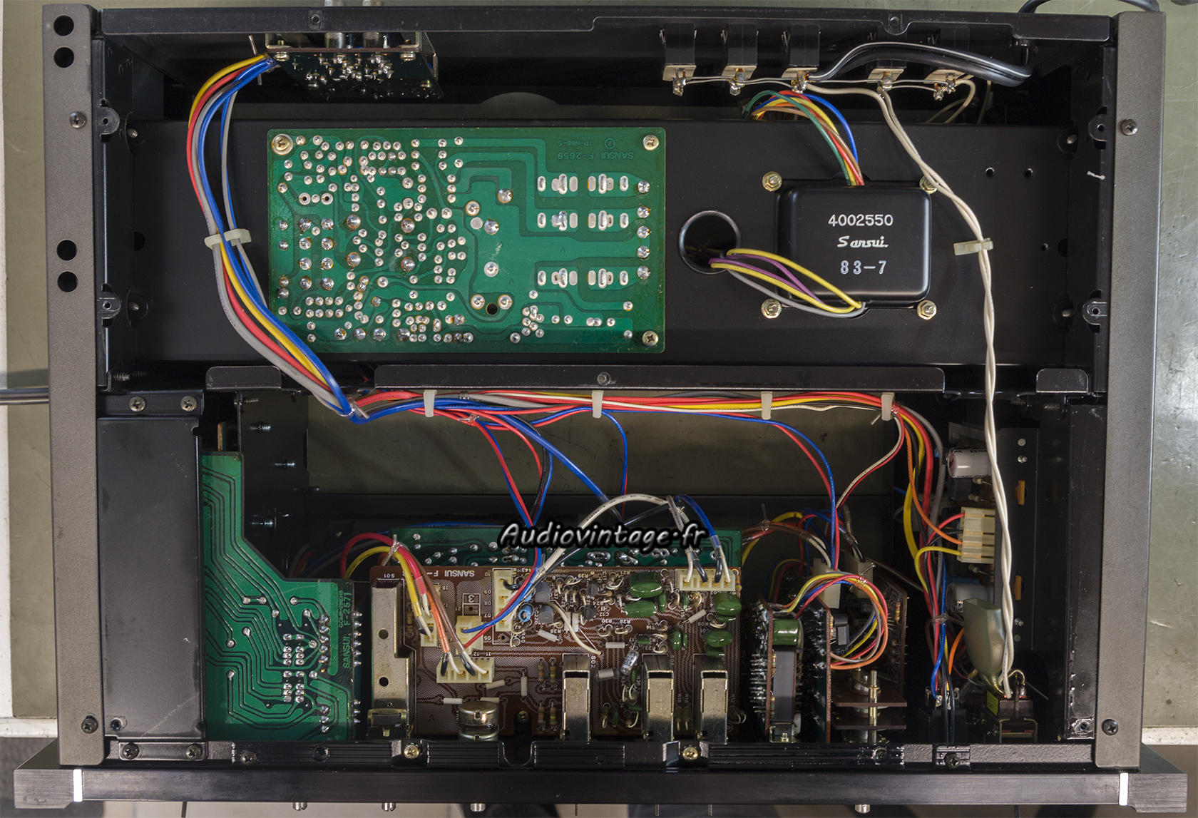

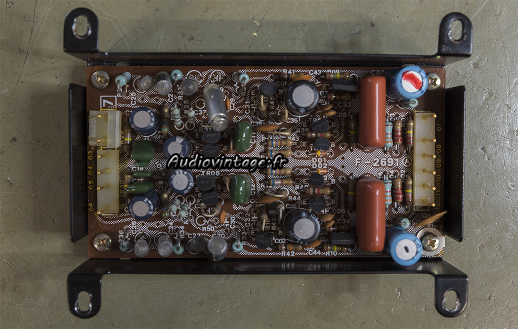

C’est un très bel exemplaire en strict état d’origine, vraiment propre, mais il n’est plus tout jeune et nécessite une révision logique et habituelle si on souhaite en extraire le maximum en évitant les problèmes liés à l’âge de certains composants.

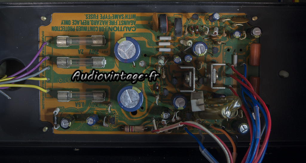

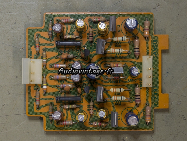

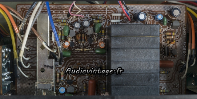

Il reçoit de nouveaux condensateurs chimiques mais pas uniquement. Certains transistors et diodes problématiques sont remplacées.

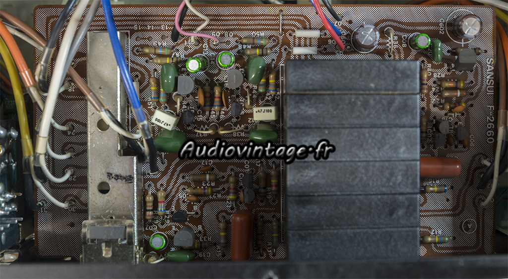

Remplacement de tous les transistors et condensateurs chimiques, ainsi que des résistances fusibles.

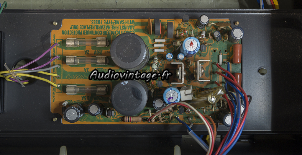

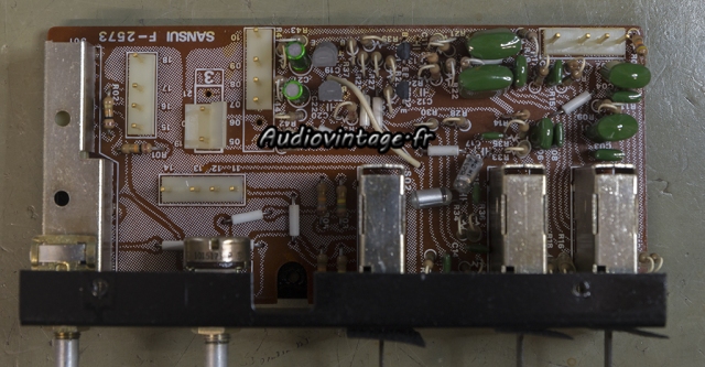

Condensateurs chimiques remplacés ainsi que deux transistors.
Deux condensateurs chimiques et deus transistors remplacés.

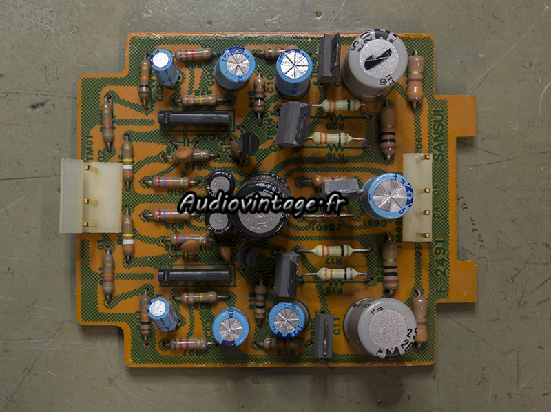

Condensateurs chimiques remplacés ainsi que la plupart des transistors.

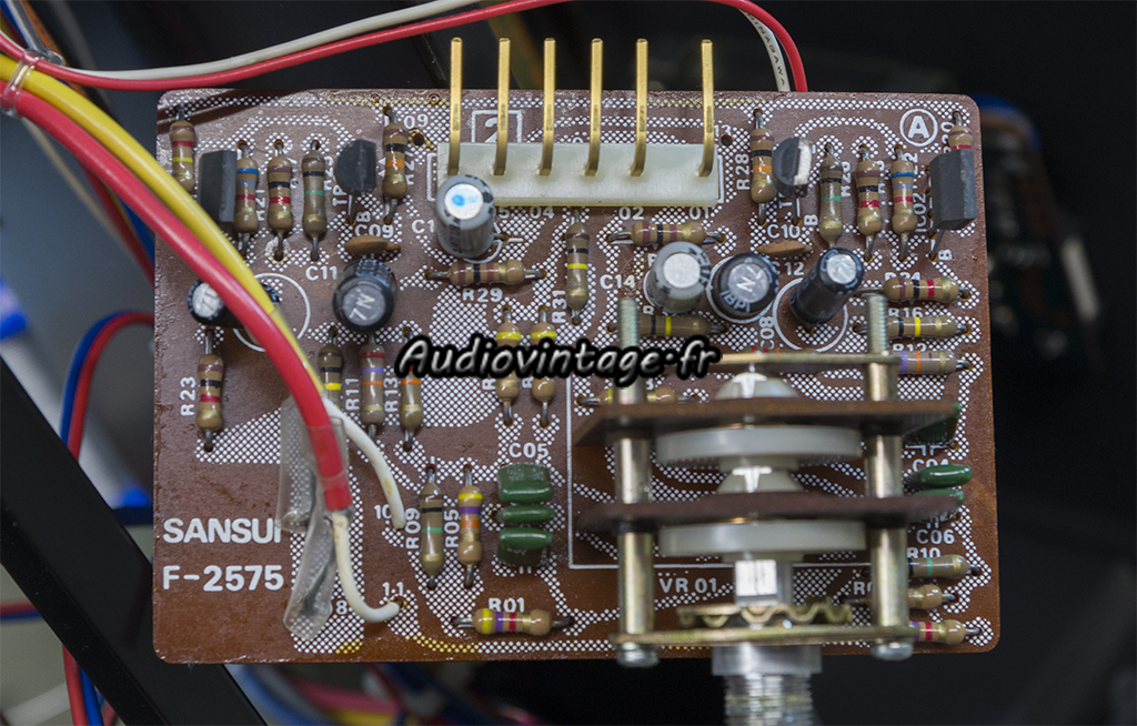

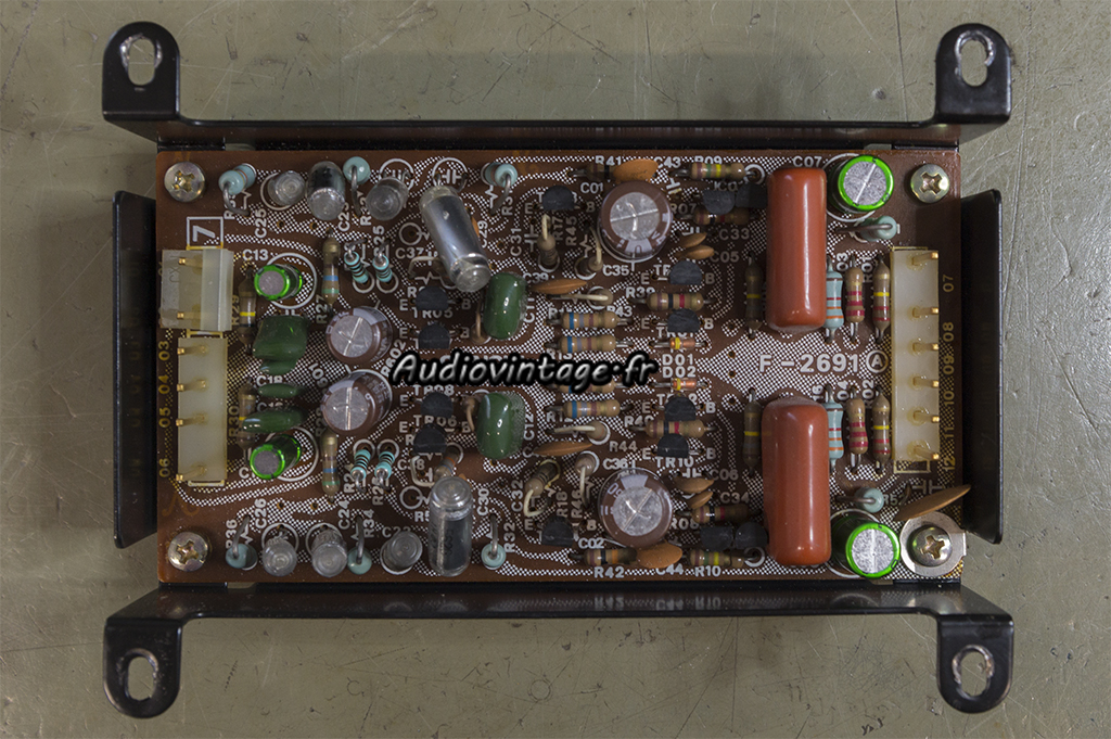

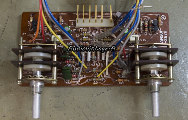

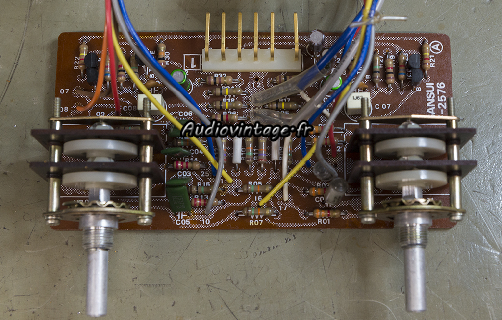

Le circuit de tonalité médium.

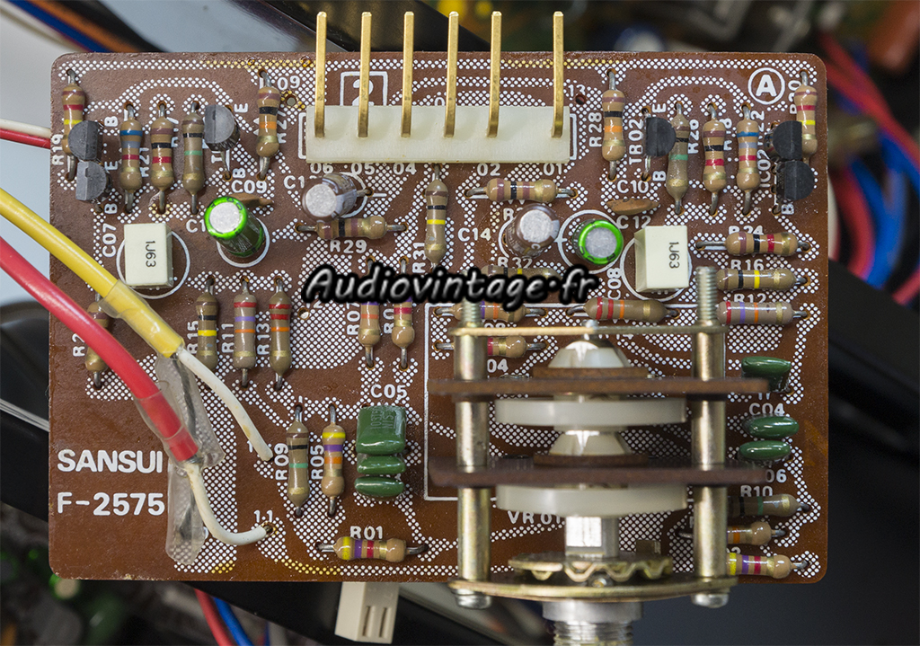

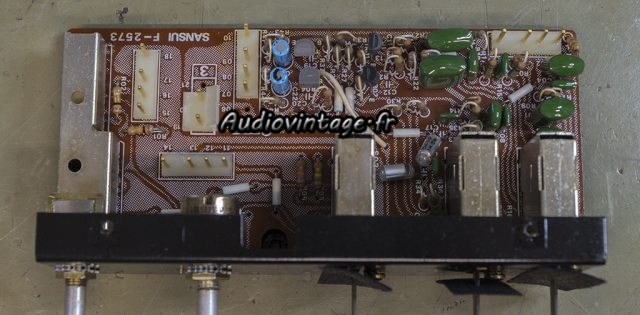

Condensateurs chimiques et transistors neufs.

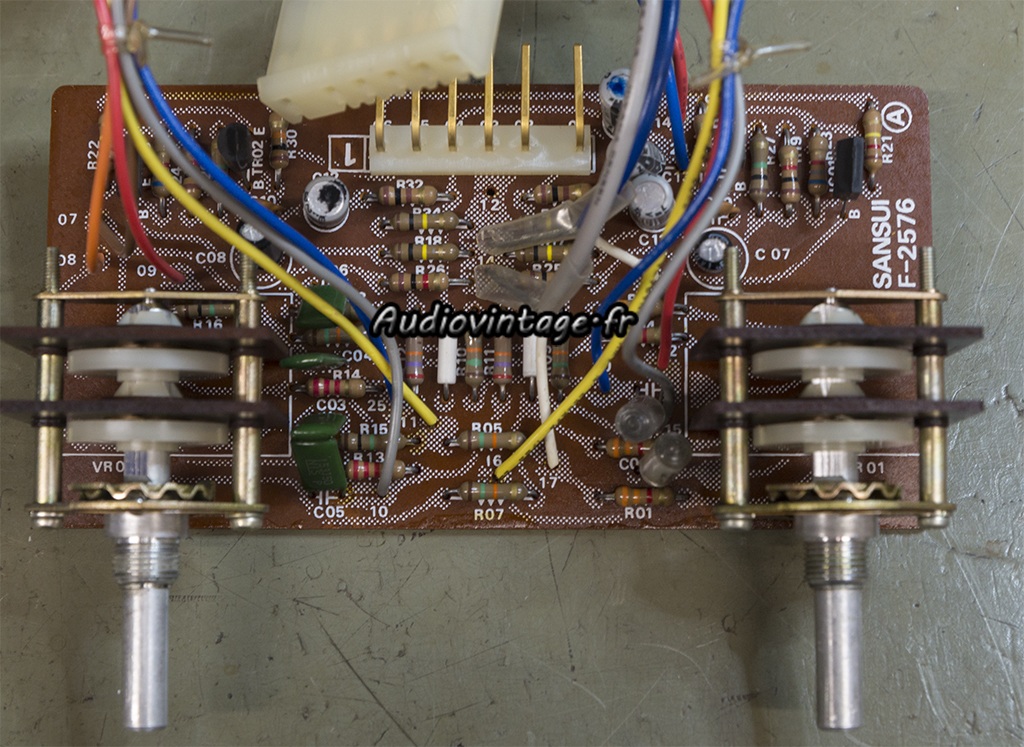

Le circuit de tonalité grave et aigu.

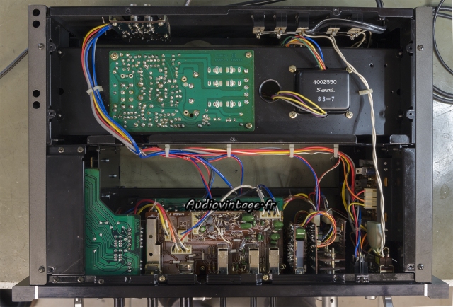

Toutes les commandes ont été nettoyées, les circuits sont remontés. Contrôle des diverses tensions. Terminé.

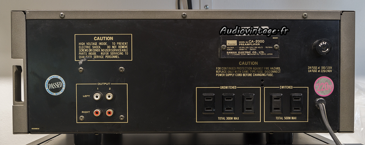

Connectique de sortie, les entrées se font sur un côté.

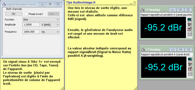

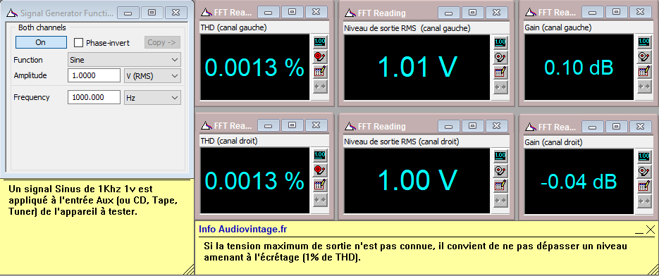

Les mesures sur entrée Aux :

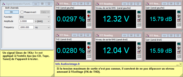

Distorsion à 1v en sortie, entrée aux, tone defeat.
Distorsion à 12v en sortie, entrée aux, tone defeat.

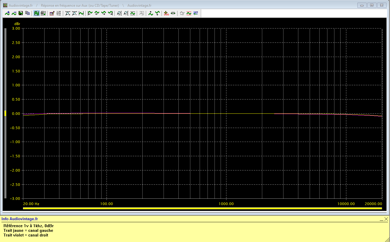

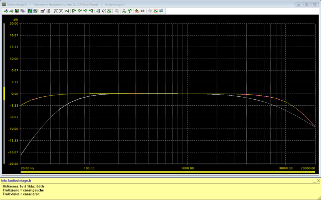

Réponse en fréquence à 1v en sortie, entrée aux, tone defeat.

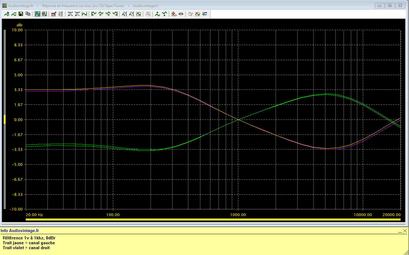

Réponse en fréquence à 1v en sortie, entrée aux, correcteurs de tonalité au mini puis au maxi (800hz-6khz).

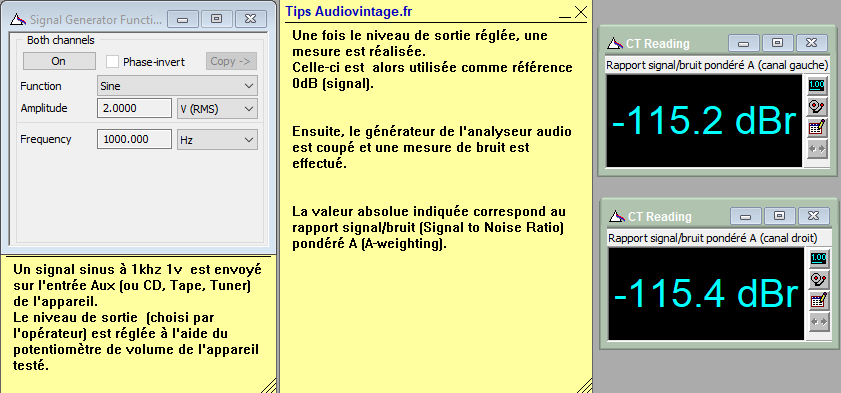

Rapport signal bruit à 1v en sortie, entrée aux, tone defeat.
Rapport signal bruit à 12v en sortie, entrée aux, tone defeat.

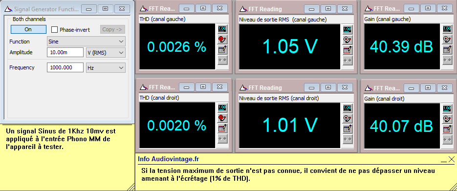

Distorsion à 1v en sortie, entrée phono, tone defeat.

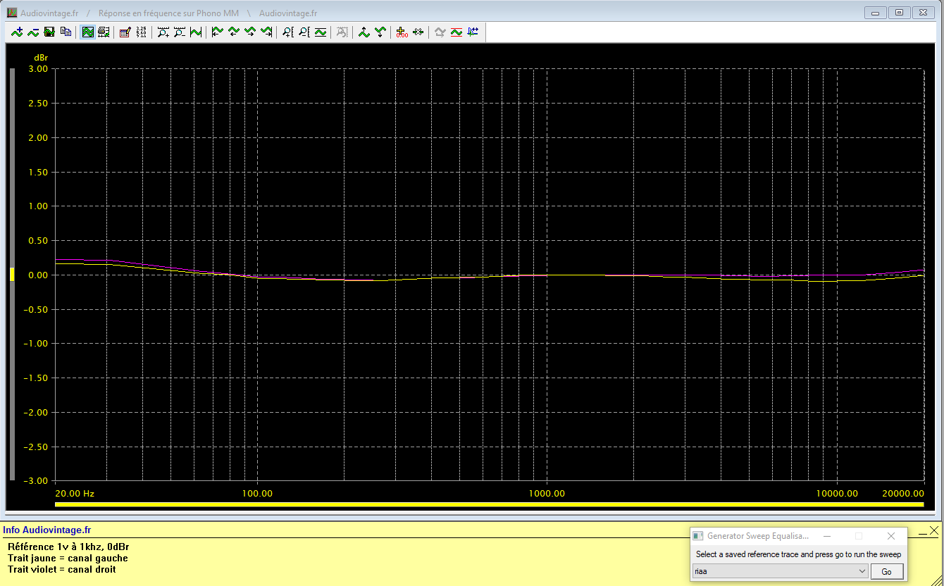

Réponse en fréquence à 1v en sortie, entrée phono, tone defeat.

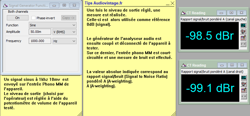

Rapport signal bruit à 1v en sortie, entrée phono, tone defeat.
Rapport signal bruit à 12v en sortie, entrée phono, tone defeat.

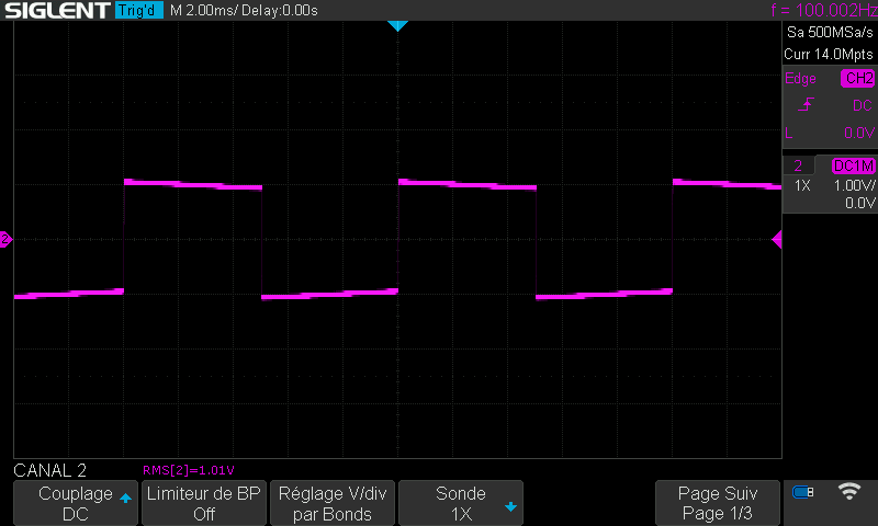

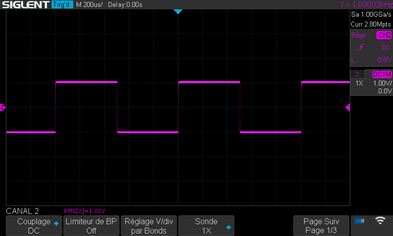

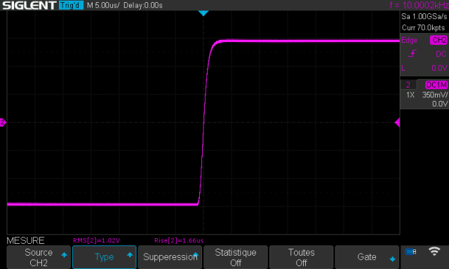

Signal carré à 100hz, 1khz, 10khz et temps de montée à 10khz. 1v en sortie, entrée aux, tone defeat.
