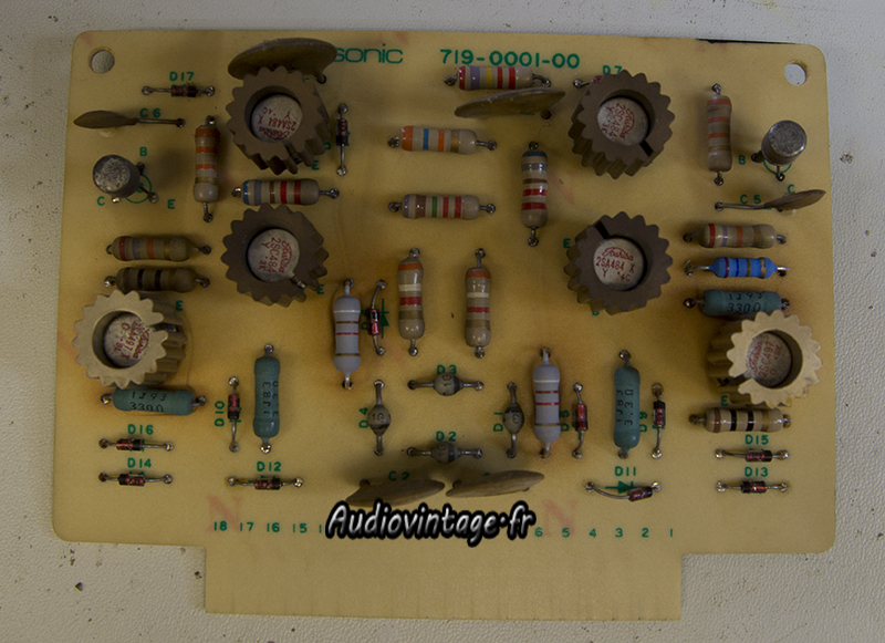

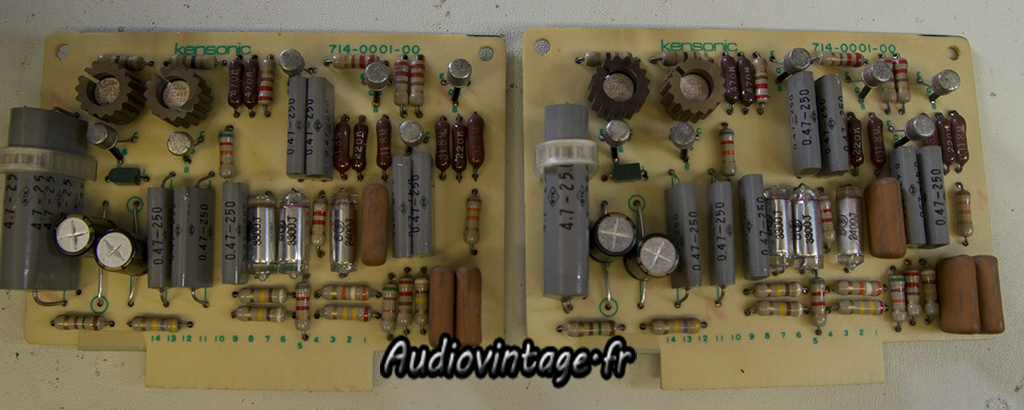

Les circuits phono dans leur jus.
Accuphase C-200
Les condensateurs d’origine, bien usés sont remplacés.

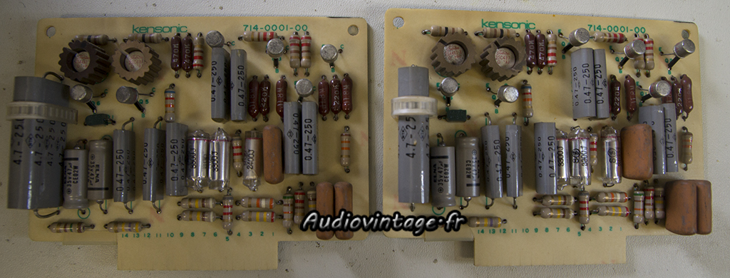

Le circuit de tonalité.
Accuphase C-200
Même intervention.

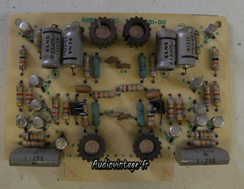

Les circuits filtres/sorties.
Accuphase C-200
Revus.

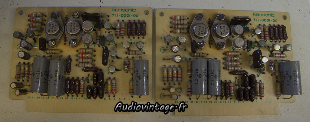

L’ampli Casque.
Accuphase C-200
Revu également.

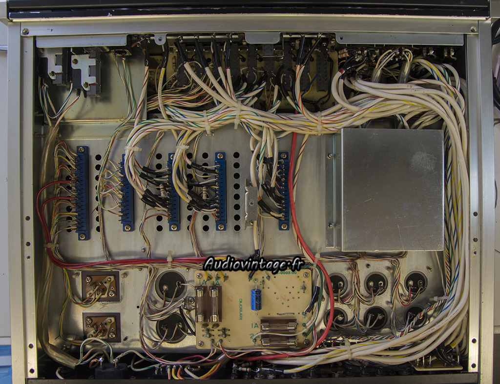

Sous l’appareil.
Accuphase C-200
Toute petite intervention.
Cette photo permet de se rendre compte des nombreux câblages présents, en particulier la quantité impressionnante de fils qui arrivent sur le sélecteur de source. Cet « amas » et le poids de l’ensemble des câbles provoquent parfois des mauvais contacts sur le sélecteur en question.
Ce fut le cas ici. Un délicat repositionnement de l’ensemble du “bazar » et des colliers ont permis de soulager l’ensemble (non visible sur la photo).

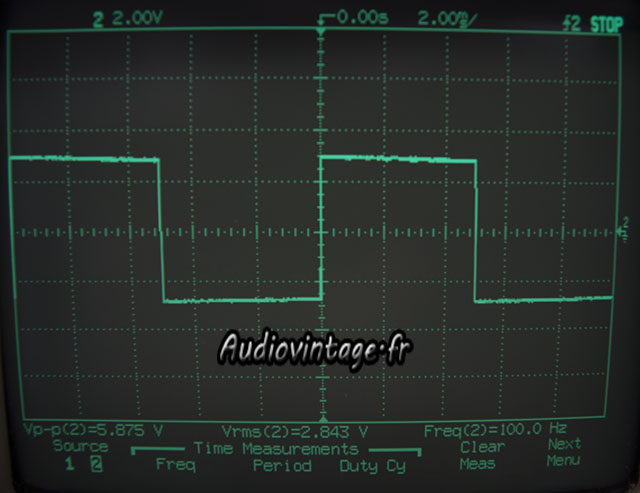

Temps de montée à 10khz.
