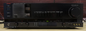

L’AU-111 ! Il faut l’entendre au moins une fois pour savoir ce que l’on rate à ne pas en avoir un 🙂
Enfin, avant de l’entendre, il faut s’assurer qu’il soit révisé complètement au risque, d’une part, de ne pas en extraire le meilleur, et d’autre part de voir de la fumée et/ou des flammes en sortir…

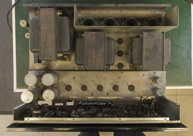

Le sympathique propriétaire de ce Sansui l’a récupéré (c’est le terme exact) il y a de nombreuses années.
Il a eu droit à un seul allumage, la couleur « curieuse » des tubes de puissances l’ayant poussé à le ranger dans un coin en attendant les finances et le technicien pour s’en occuper…
A noter la présence des deux transformateurs A-603, permettant de faire de l’entrée phono 1 une entrée MC, pas mal…
Les 6L6GC originaux étaient absents lors de la prise en charge de l’appareil. Le propriétaire m’ayant confié un quad de 6L6GC neufs

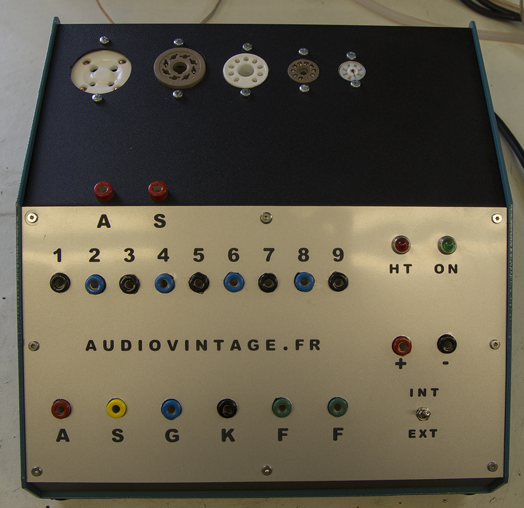

Tous les autres tubes ont été testé au Utracer.
Je ne garderais qu’un seul ECC83, tous les autres, ainsi que les 12BH7 et ECC85 prendront une retraite méritée.

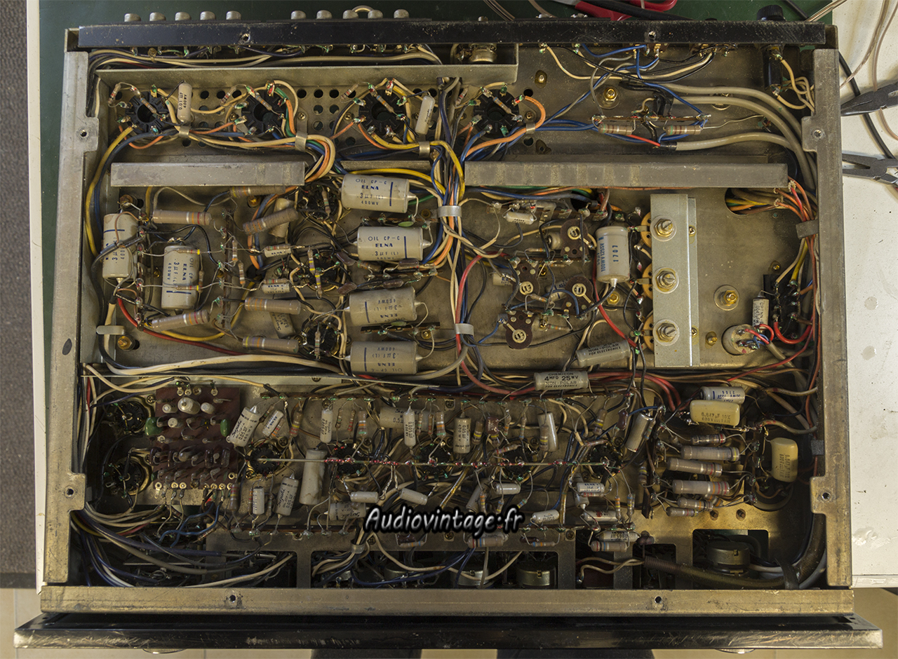

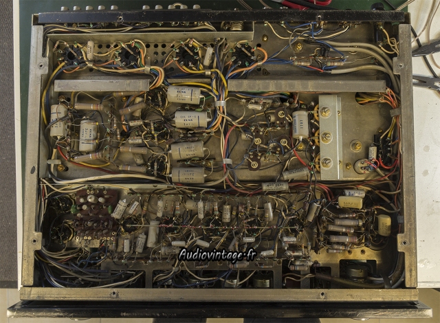

L’intervention consiste au remplacement de la totalité des condensateurs chimiques basse et haute tension et également au retrait des capas Suzuki oil, qui ont une fâcheuse tendance à lâcher avec pertes et fracas, certains ayant déjà commencé à fuir…
Je remplace également les deux seuls transistors présents dans l’appareil, sur l’étage phono, deux résistances sur l’alimentation, quelques diodes et quelques autres condensateurs.
Enfin, j’ajoute 4 résistances pour une mesure rapide du courant de repos des tubes de puissances, les 4 résistances ajustables qui permettent de régler ce courant sont contrôlées par sécurité (et le bias ajusté une fois les tubes neufs en place).

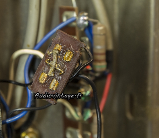

Au redémarrage, un canal ne fonctionne pas.
La faute au switch de réglage de phase à l’arrière.
La photo n’est pas si terrible qu’elle en a l’air. Rien n’est cassé, un amas de graisse à supprimer, remettre en place le ressort sur la partie non visible du switch, nettoyer le tout, remonter les deux « bascules » et refermer le switch = problème réglé.

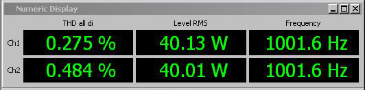

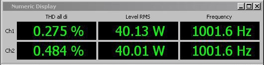

Distorsion relevée à puissance nominale sous 8 ohms, entrée aux.

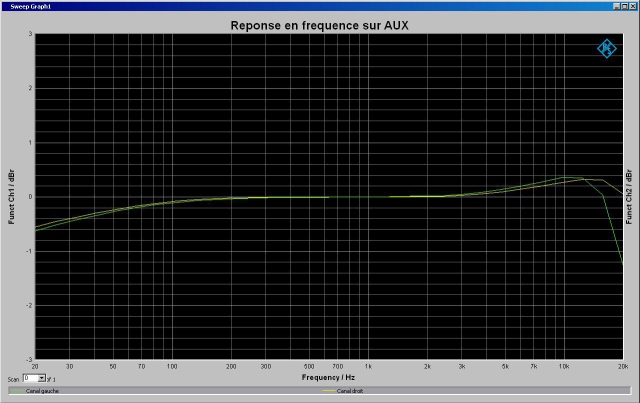

Réponse en fréquence sous 8 ohms (1w à 1khz) entrée aux.

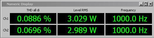

Distorsion relevée à 2x3w sous 8 ohms, entrée phono MM.

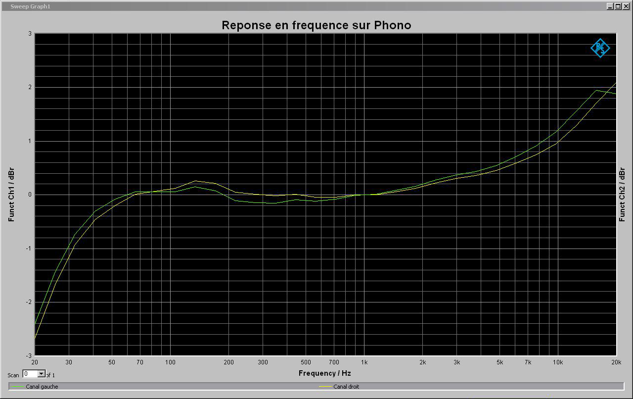

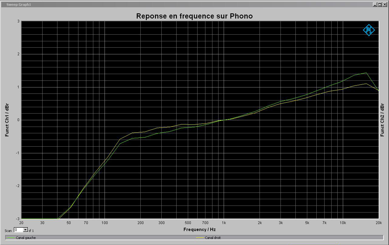

Réponse en fréquence sous 8 ohms (1w à 1khz) entrée phono MM.

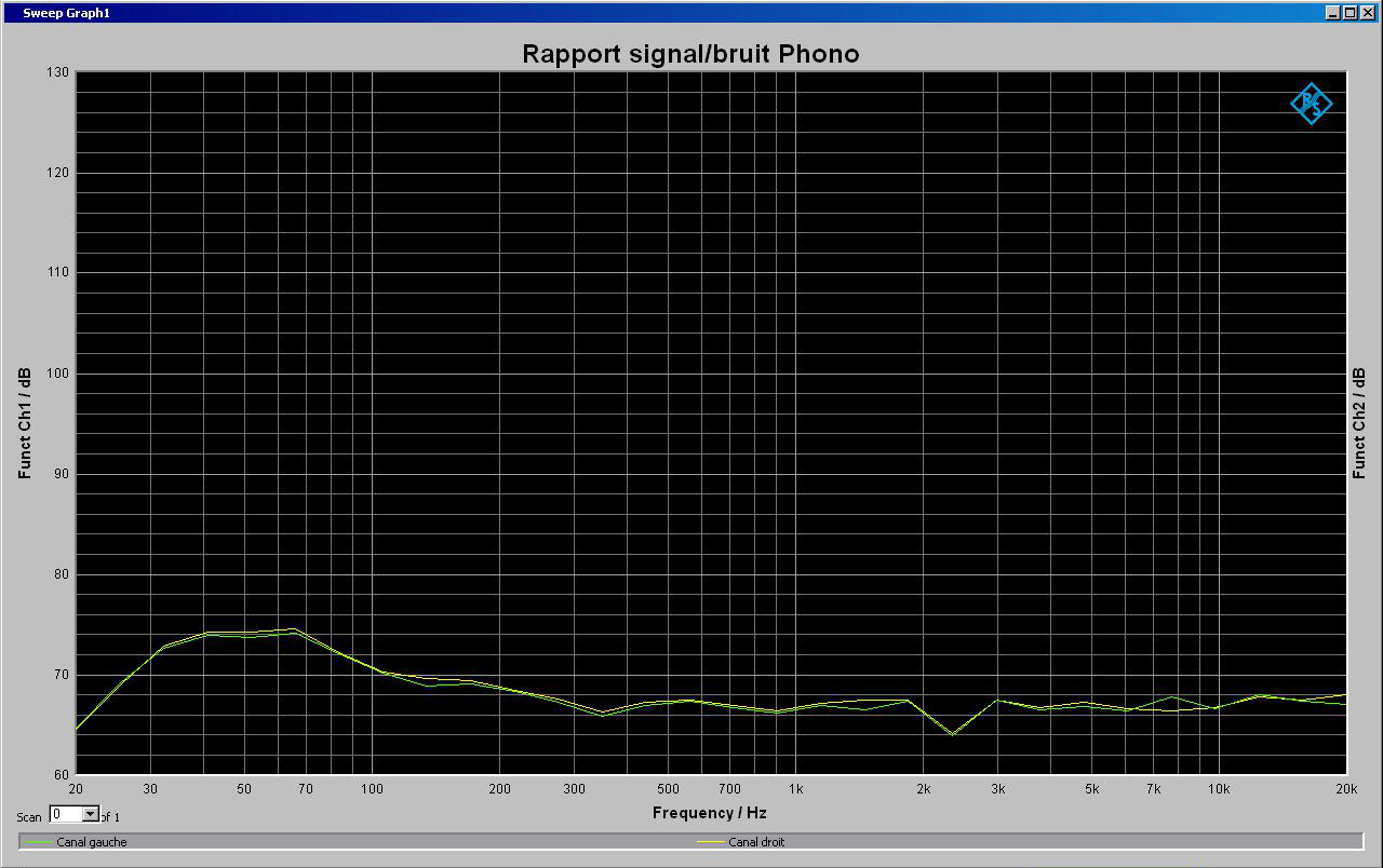

Rapport signal bruit sous 8 ohms (15w à 1khz) entrée phono MM, pondération A.

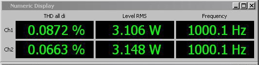

Distorsion à 3w sous 8 ohms, entrée phono MC.

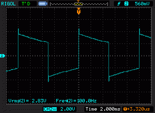

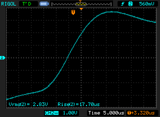

Signal carré à 100hz, 1khz, 10khz et temps de montée à 10khz. Tout ça à 1w en sortie sous 8 ohms.
