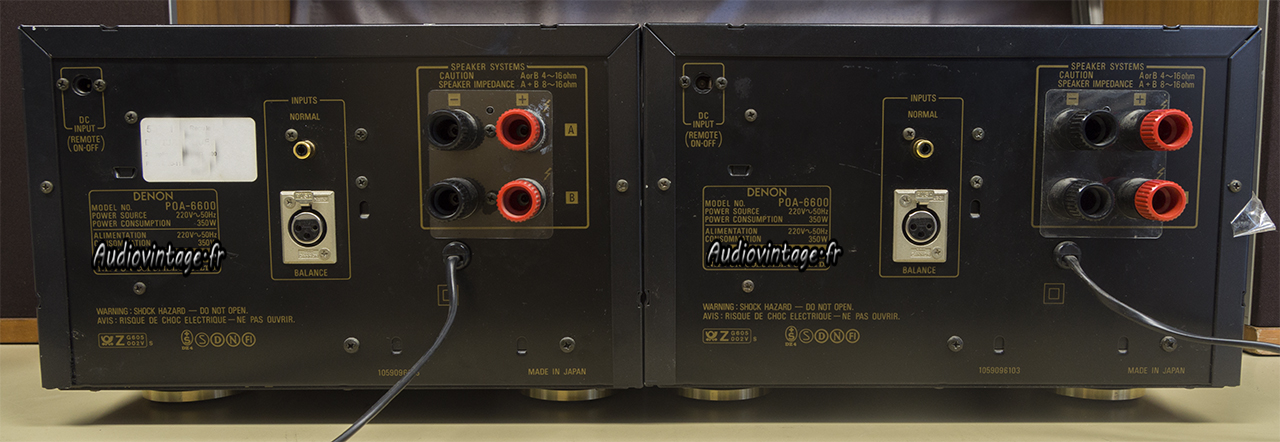

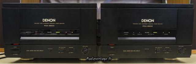

Deux blocs mono Denon POA-6600 au menu !
Le propriétaire de ces deux blocs Denon POA-6600 me les a déposés car l’un d’entre eux « crachote ». Ils étaient accompagnés du préampli Denon DAP-2500.

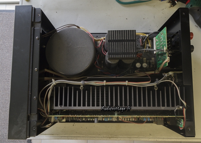

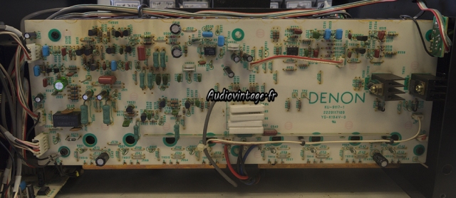

Ouverture du bloc incriminé.
Le circuit principal. Tout en bas sont soudés les 8 transistors de puissances.

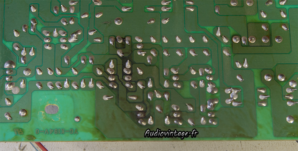

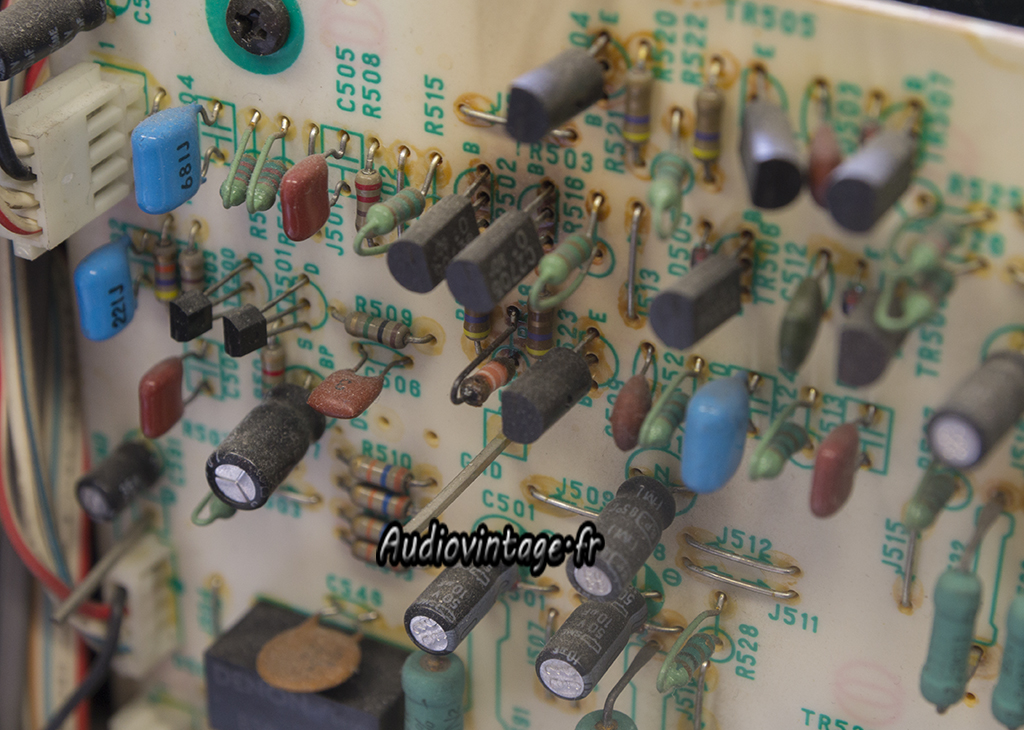

Aie, une résistance à bien souffert.

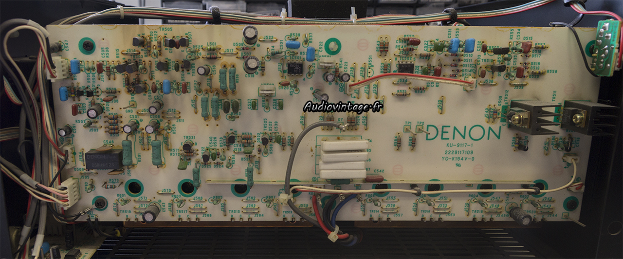

Démontage. Le circuit imprimé est légèrement noirci. C’est ici que ça chauffe le plus, les soudures et composants ont soufferts.
Les transistors de puissances sont eux toujours bien au frais 🙂
Le circuit revu. Résistance remplacée, tout comme certains condensateurs chimiques qui ont eux aussi soufferts de la température.
A noter que j’ai dû ré-intervenir sur ce bloc, en effet, les crachotements constatés par le propriétaire étaient toujours présents.
Le remplacement des transistors de la paire différentielle d’entrée à résolu le souci.
Quelques sueurs froides quand même, pour cause de transistors équivalents » ne fonctionnant absolument pas sur ce circuit…

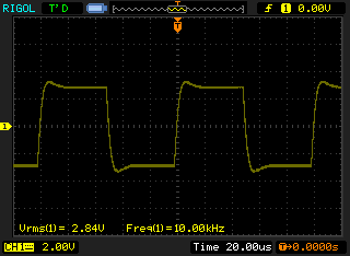

Les mesures étant identiques sur les deux Denon, vous trouverez ici les mesures réalisées sur un seul des deux POA-6600.

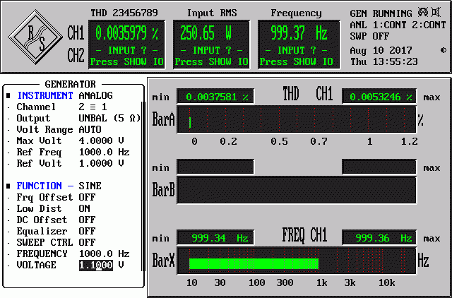

Distorsion à puissance nominale sous 8 ohms. 250 watts à 0.003% de dht.
On pousse un peu la bête… 342 watts sous 8 ohms, pas encore à l’écrêtage.

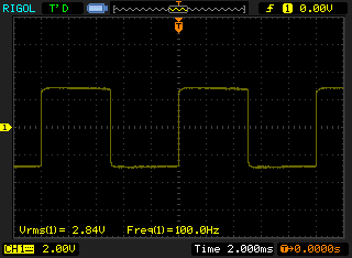

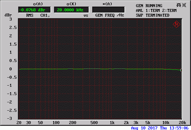

Réponse en fréquence à 1 w sous 8 ohms.
