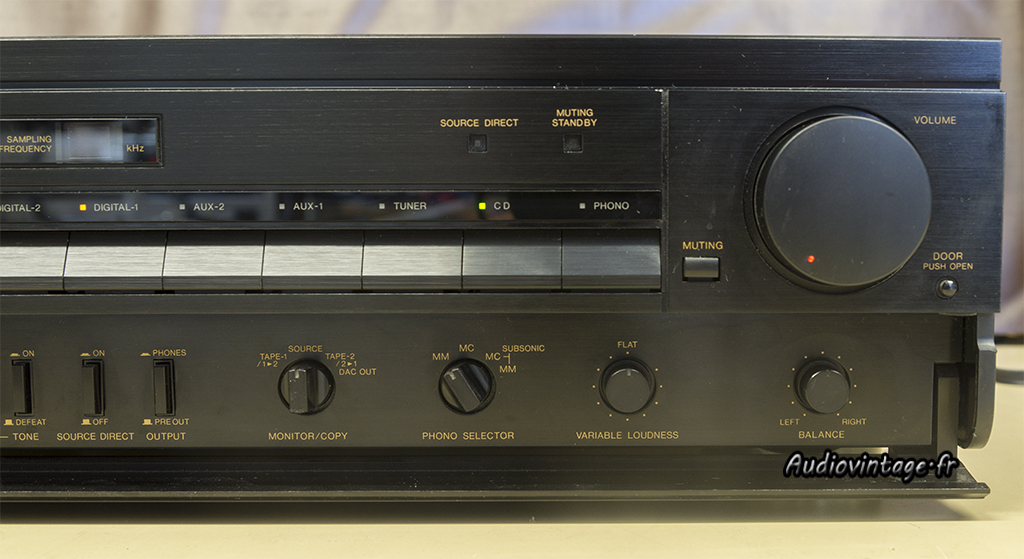

Denon DAP-2500
Denon DAP-2500

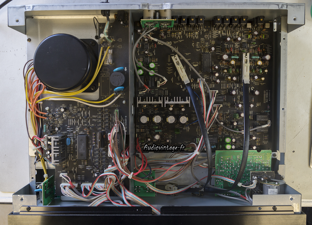

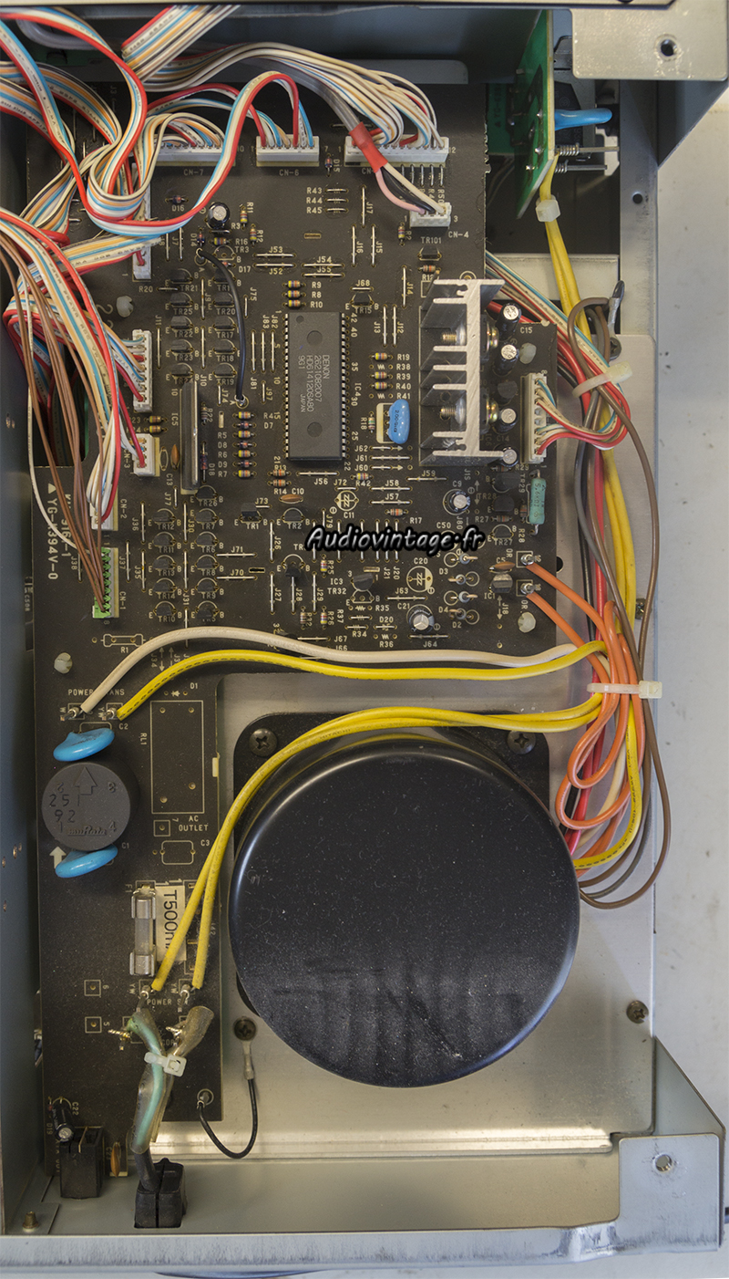

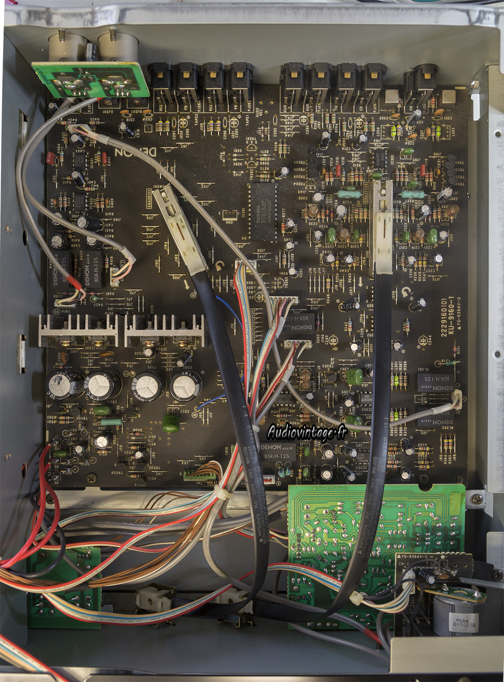

Un préampli Denon complet et compliqué arrivé pour une petite révision.
Denon DAP-2500
Il fonctionne, mais son sympathique propriétaire, venu également avec deux blocs Denon POA-6600, souhaitait un check-up de la bête.
L’utilisation principale de cet appareil passant par la partie « analogique » de la chose, je me suis focalisée sur celle-ci.
En effet, les mesures réalisées sur les condensateurs chimiques, ne sont pas géniales et certains sont franchement en fin de vie.
Denon DAP-2500

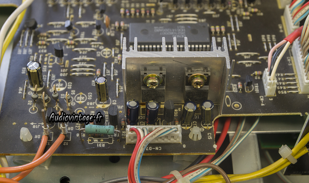

Une section d’alim ou les petits condensateurs chimiques ont soufferts.
Denon DAP-2500
Remplacés.

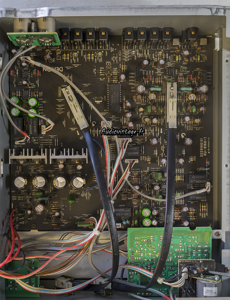

Denon DAP-2500
La section principale, truffées de chimiques.
Denon DAP-2500
Les Nichicon Muse, Fine Gold et Elna Silmic II prennent place.
Denon DAP-2500
Terminé.

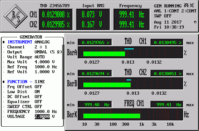

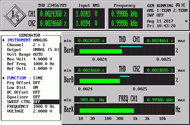

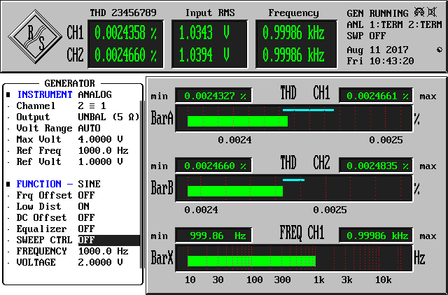

Passage au banc.
Distorsion relevée à 1 volt en sortie, entrée Aux.
Denon DAP-2500
Même chose mais à 8 volts en sortie.

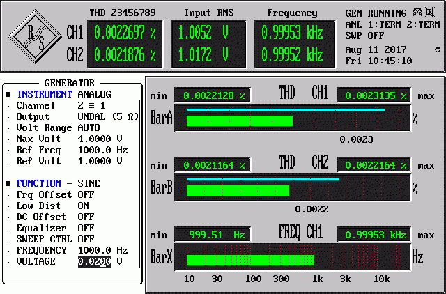

Denon DAP-2500
Cette fois, sortie 1 volt, entrée Phono.
Denon DAP-2500

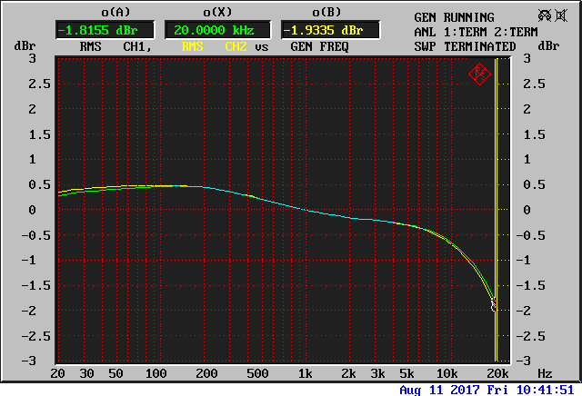

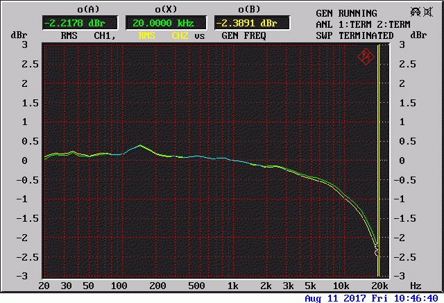

Réponse en fréquence des deux canaux, entrée Aux, à 1volt en sortie.
Denon DAP-2500
Même chose pour l’entrée Phono.
Denon DAP-2500

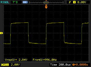

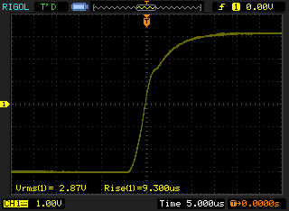

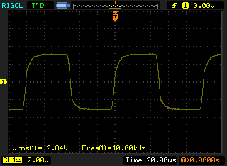

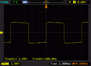

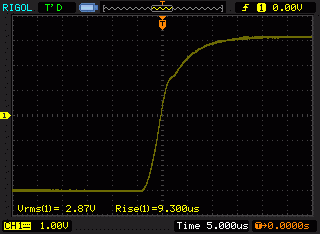

Temps de montée à 10khz.
Denon DAP-2500
Denon DAP-2500

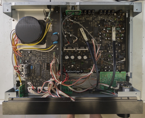

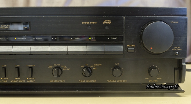

Détails.

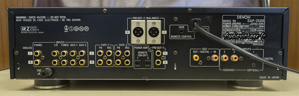

Connectique.
