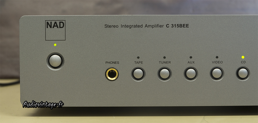

Aujourd’hui, petite présentation d’un Nad C 315BEE en panne, venu pour réparation et rajeunissement.

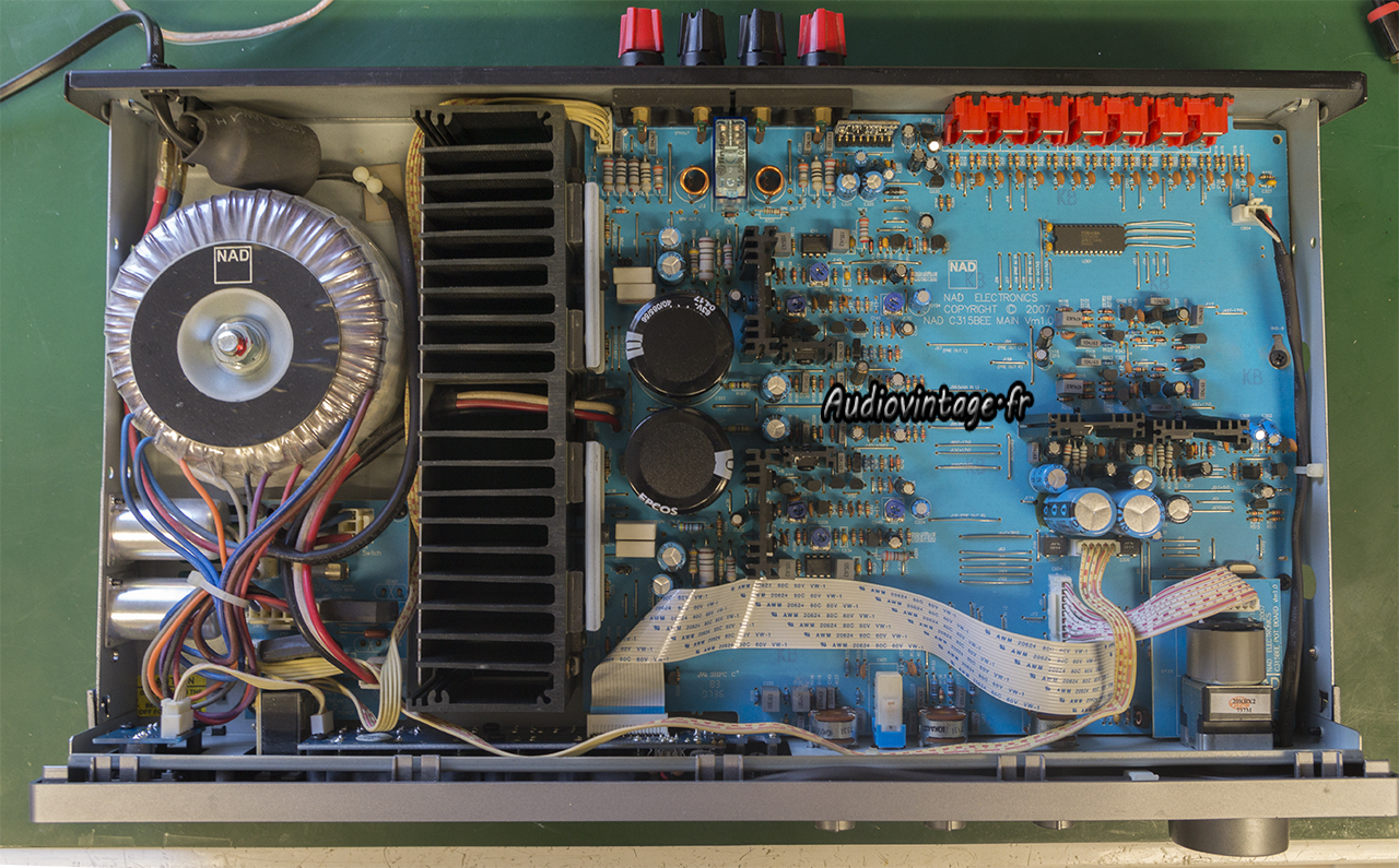

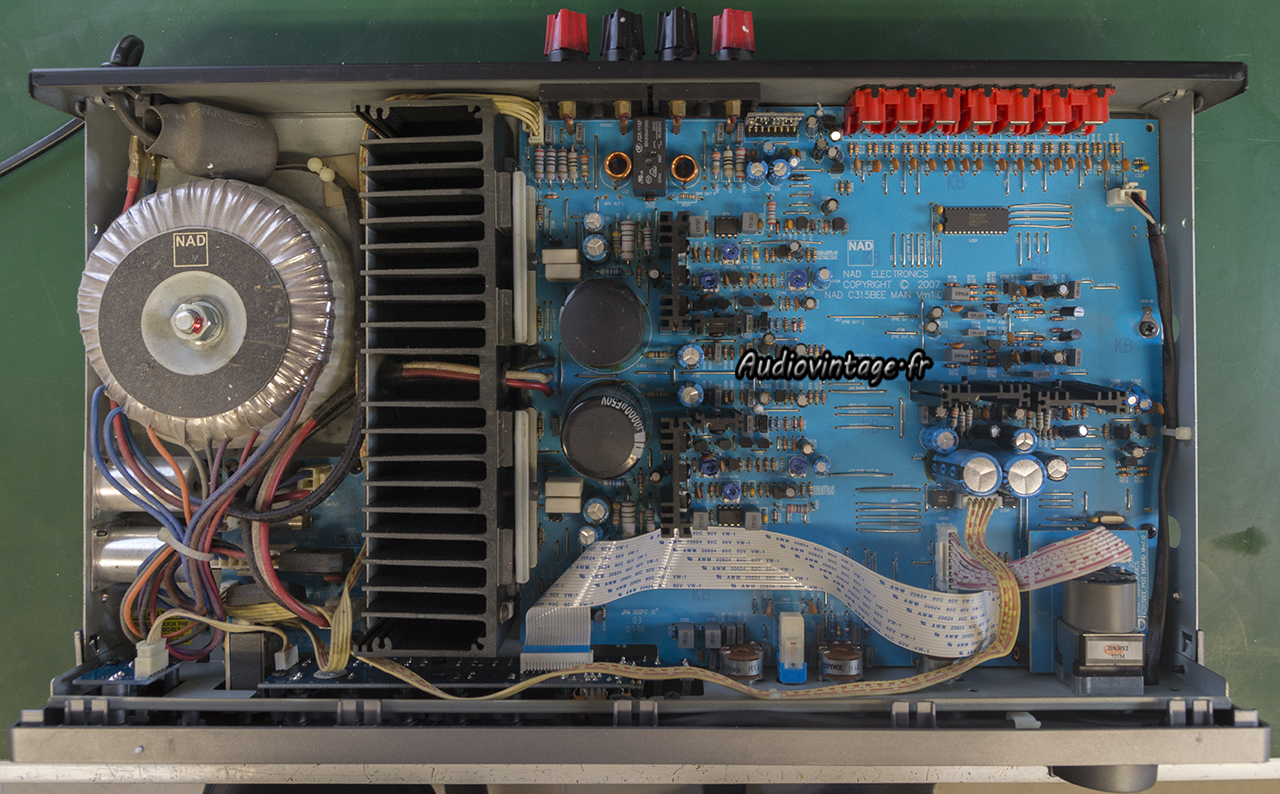

Comme très souvent dans ces appareils, les condensateurs d’alim sont au bord de l’explosion.
Le remplacement de ceux-ci et deux autres condensateurs de petite valeur règle le problème de ronfle.

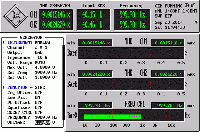

Passage au banc de mesure. Distorsion relevée à puissance nominale sous 8 ohms.

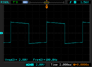

Réponse en fréquence à 2x1w en sortie.

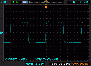

Nad C315BEE

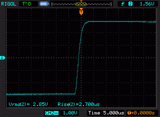

Temps de montée à 10khz.

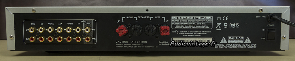

Connectique.
