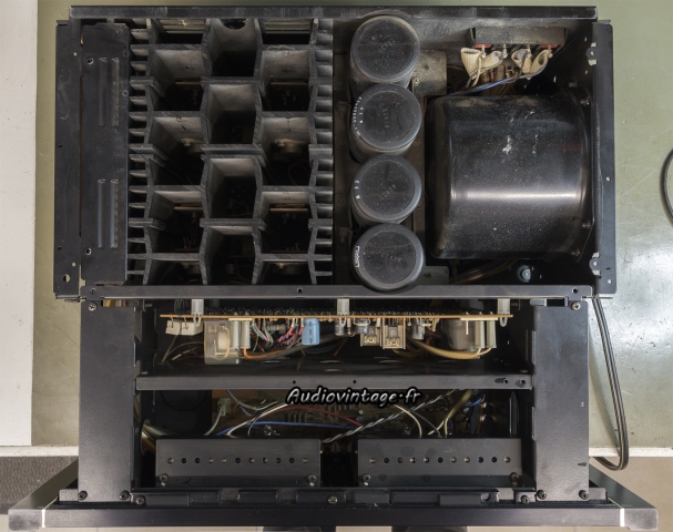

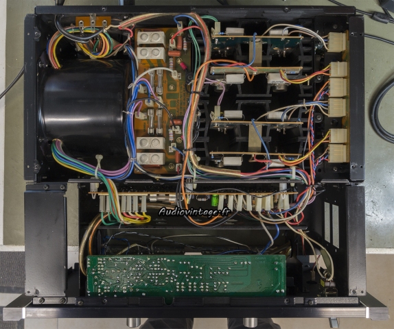

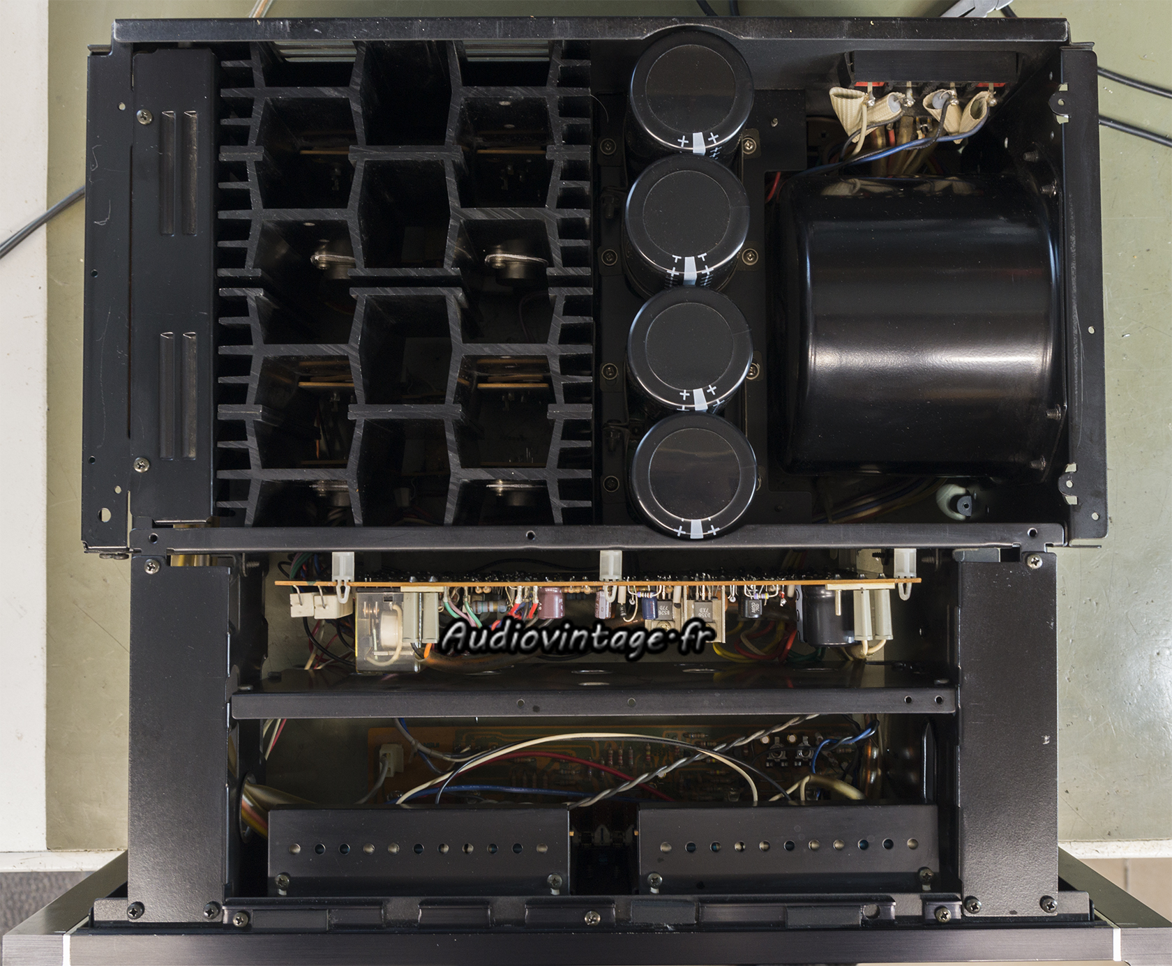

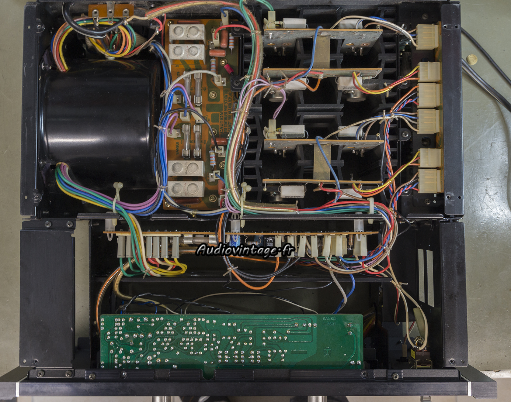

Voici le bloc de puissance Sansui BA-2000 qui accompagne le préamplificateur CA-2000 présenté précédemment.
Malgré la présence d’un peu de poussière, ce bloc de puissance est en très bel état d’origine.
Des composants usés et/ou problématiques avec l’âge doivent être remplacés si on souhaite pouvoir profiter pleinement de ce bloc de puissance.

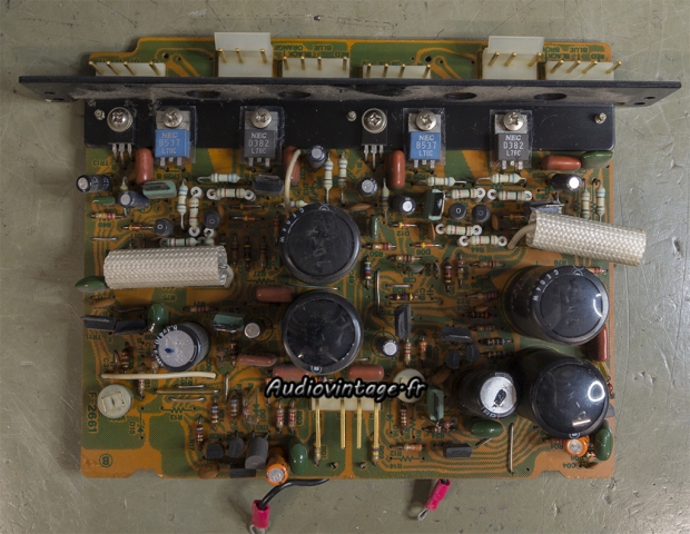

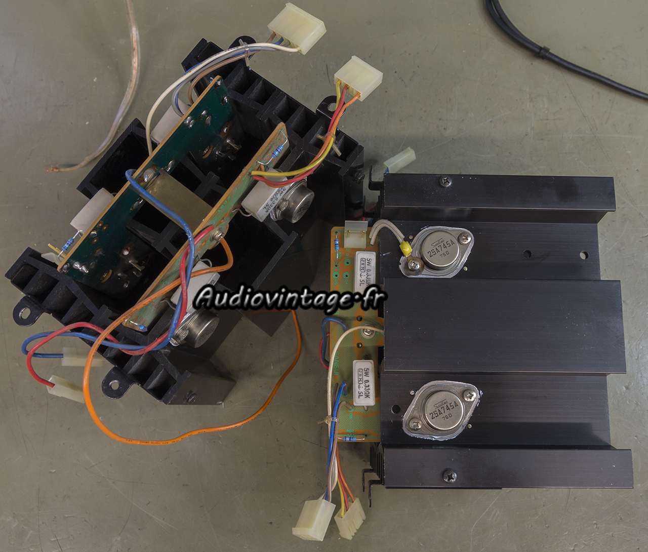

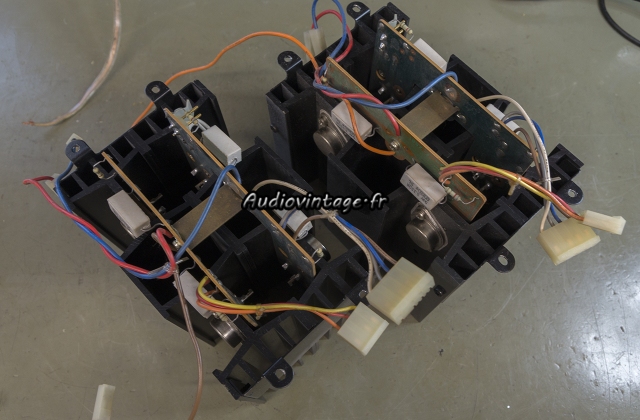

Retrait des blocs radiateurs/transistors de puissances et du circuit « driver ».

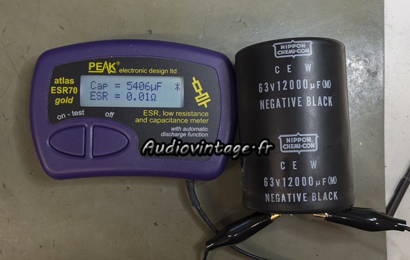

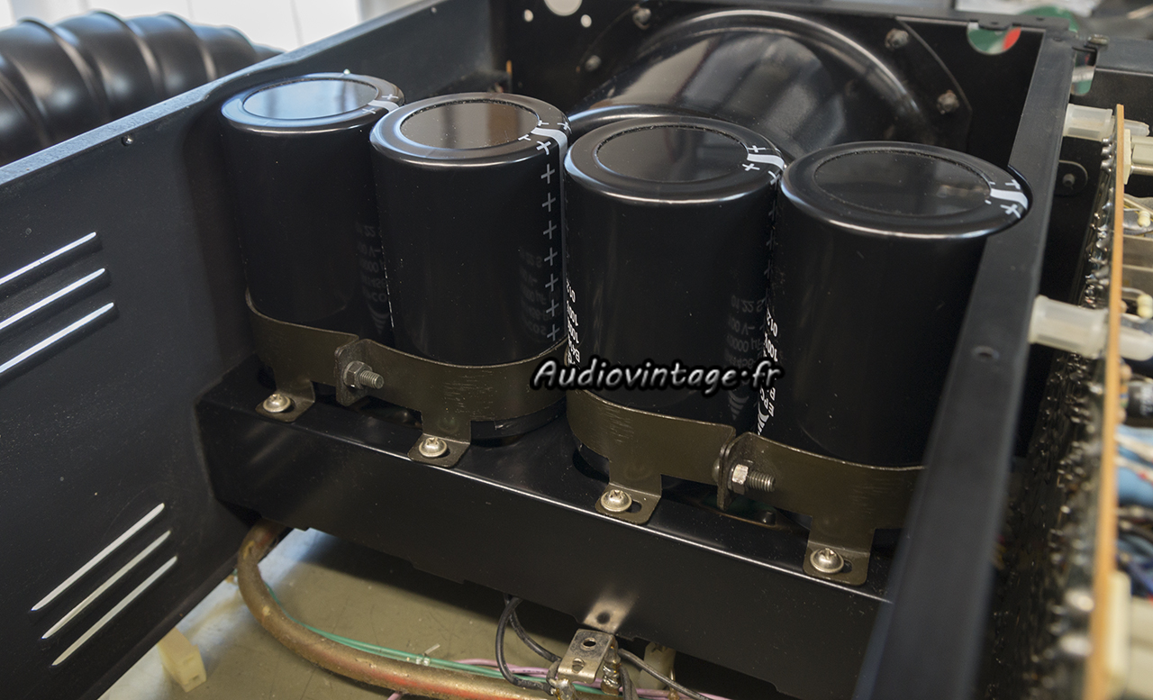

Les condensateurs de filtrage d’alimentation sont tous « pompés ».
Les nouveaux, de haute qualité, sont montés en lieux et place des originaux après adaptation, pas de « plug & play » ici bien qu’il s’agisse toujours de condensateurs à vis.

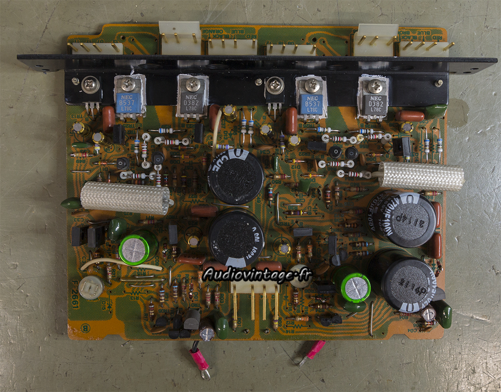

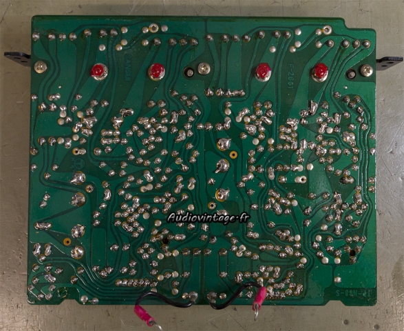

Ici aussi, l’usure est bien présente.
Condensateurs chimiques, résistances fusibles, certaines diodes et certains transistors sont remplacés.
Quasiment toutes les soudures sont refaites.
Résistances fusibles remplacées. Les transistors de puissances ont été retirés, nettoyés, testés puis remontés sur des micas d’isolation neufs et de la graisse fraiche.

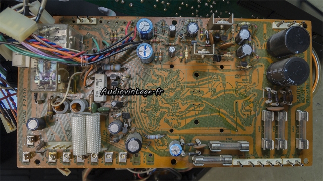

Le circuit d’alimentation/protection, commun à plusieurs Sansui.

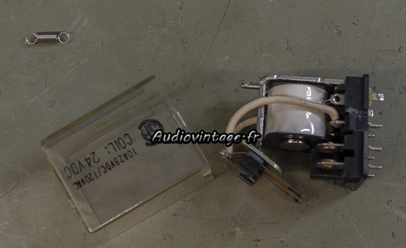

Les deux relais sont retirés et les contacts seront désoxydés.
Condensateurs chimiques, résistances fusibles, certaines diodes et transistors sont remplacés.

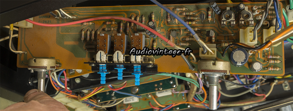

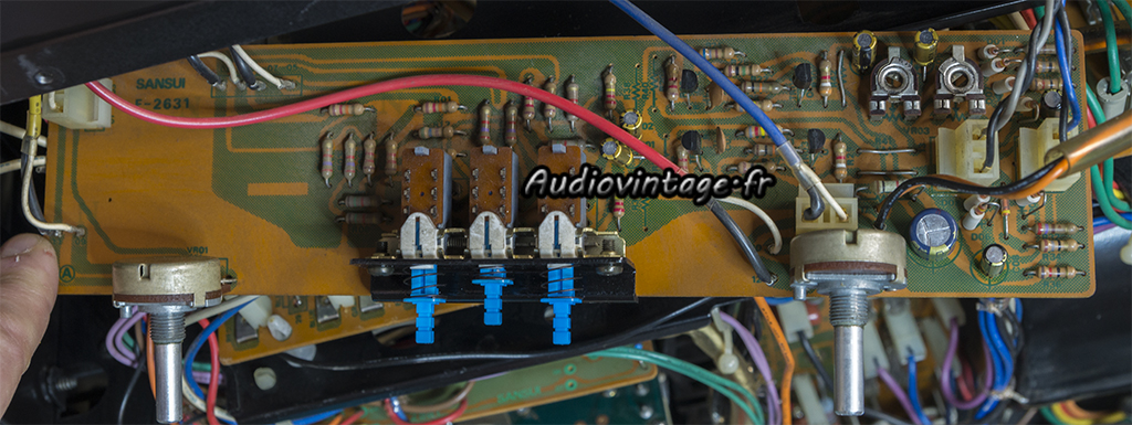

Le circuit « vumètres et volume ».
Condensateurs chimiques et transistors remplacés.

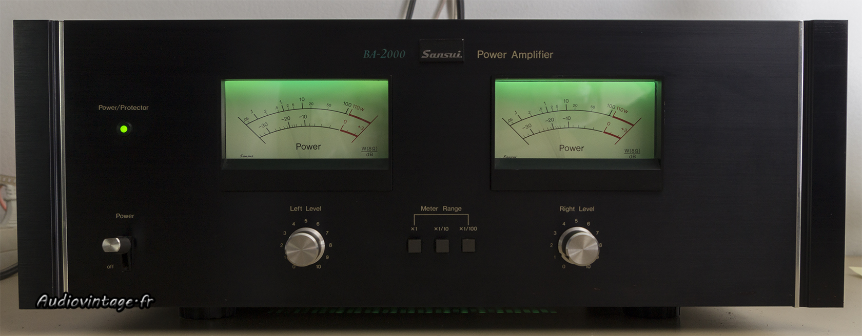

Le tout est réassemblé, les commandes nettoyées., les courants de repos ajustés, les offsets contrôlés. Terminé.

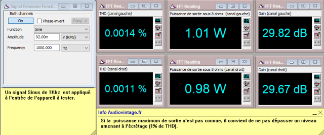

Distorsion à 2x1w sous 8 ohms.

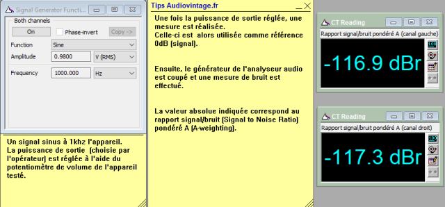

Rapport signal bruit à 2x1w sous 8 ohms.
Rapport signal bruit à 2x110w sous 8 ohms.

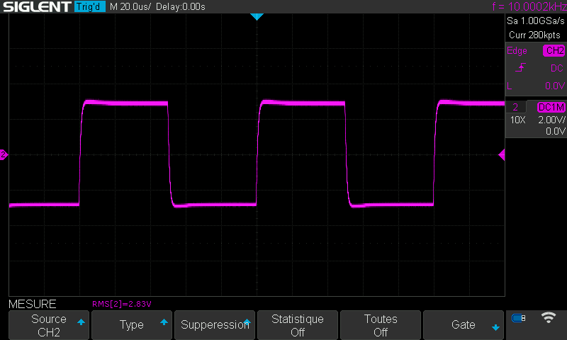

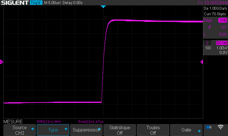

Signal carré à 100hz, 1khz, 10khz et temps de montée à 10khz. 1w en sortie sous 8 ohms.
