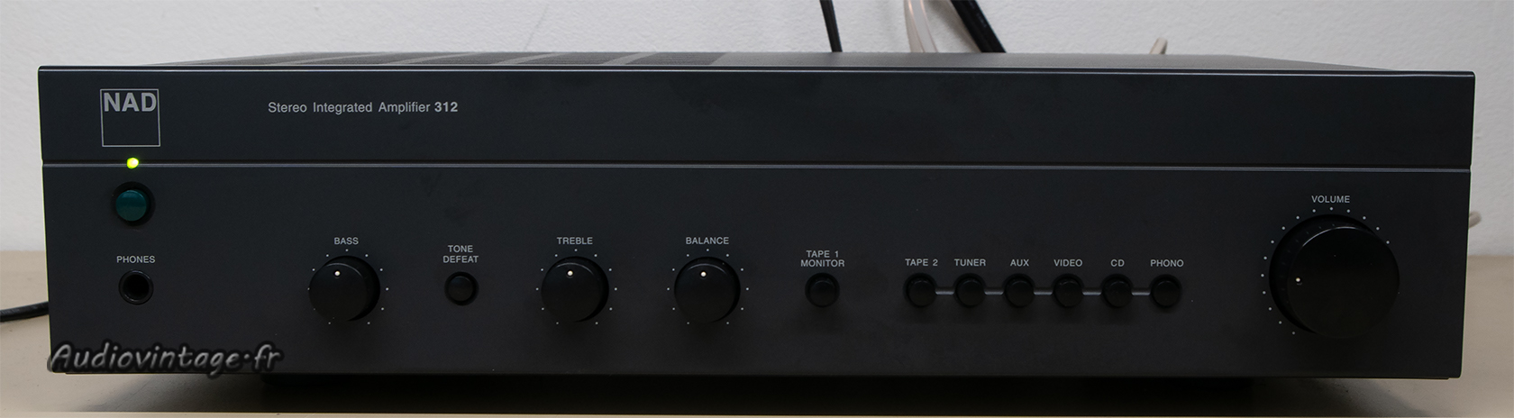

Nad 312 : à son arrivée.
L’exemplaire envoyé à l’atelier Audiovintage est en bel état. Il fonctionne mais fait preuve d’un peu de mauvaise volonté avec ses commandes un poil encrassées.

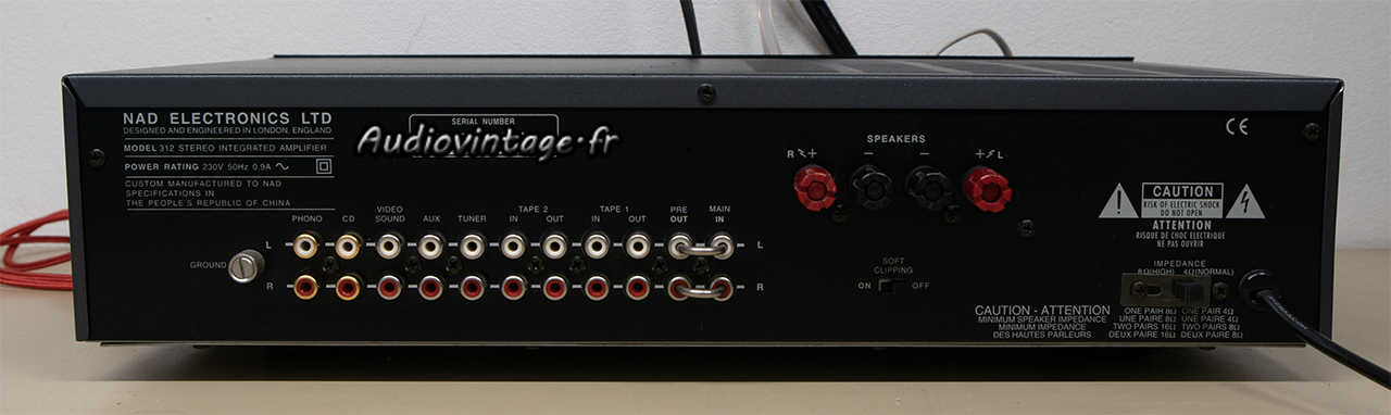

Nad 312 : connectique.
Connectique.

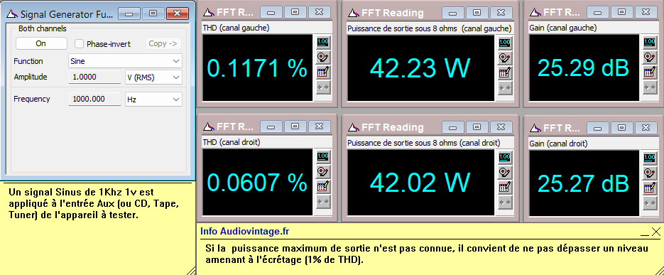

Nad 312 : distorsion-a-2x42w-sous-8-ohms-entree-CD-tone-defeat
Et même un peu plus de 2x40w sous 8 ohms.

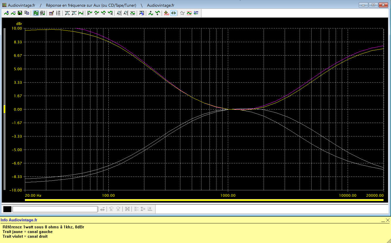

Nad 312 : reponse-en-frequence-a-2x1w-sous-8-ohms-entree-CD-correcteurs-au-mini-puis-au-maxi
Réponse en fréquence à 2x1w sous 8 ohms, entrée CD, correcteurs au mini puis au maxi.

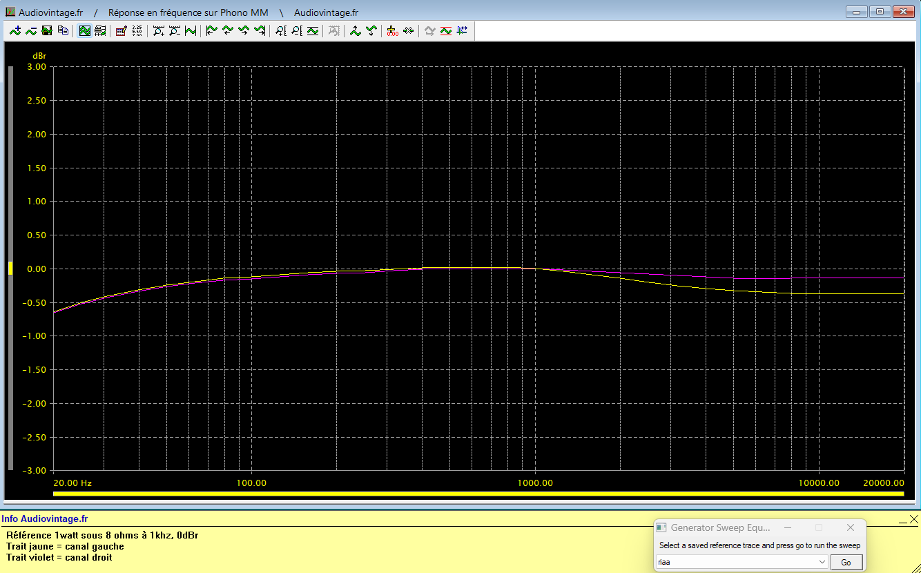

Nad 312 : reponse-en-frequence-a-2x1w-sous-8-ohms-entree-phono-tone-defeat
Réponse en fréquence à 2x1w sous 8 ohms, entrée phono, tone defeat.

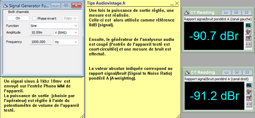

Nad 312 : rapport-signal-bruit-a-2x1w-sous-8-ohms-entree-phono-tone-defeat
Rapport signal bruit à 2x1w sous 8 ohms, entrée phono, tone defeat.
