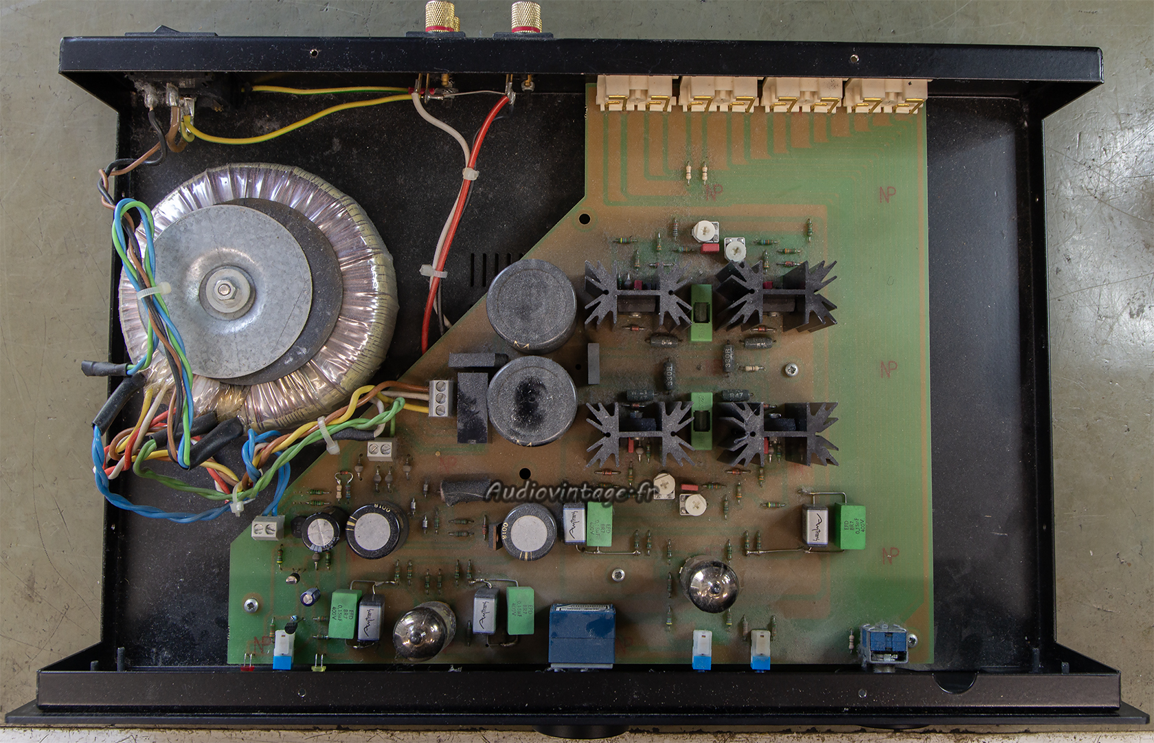

Au tour d’un amplificateur Kora Explorer 90SI pour une remise à niveau.
Kora Eplorer 90 SI : à son arrivée.
L’appareil fonctionne. Comme d’habitude sur cette série, les switches en façade sont en fin de vie et provoquent des symptômes divers et variés.
Il semble avoir eu droit à un « upgrade » au niveau de certains condensateurs.

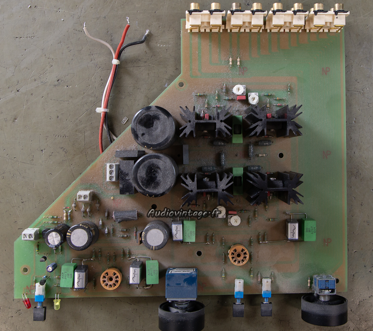

Kora Eplorer 90 SI : retrait du circuit.
Retrait du circuit.
Kora Eplorer 90 SI : terminé.
Après le remplacement des condensateurs chimiques, des switches et la réfection de nombreuses soudures, le circuit reprend sa place dans le châssis. Les réglages habituels sont ensuite réalisés.
