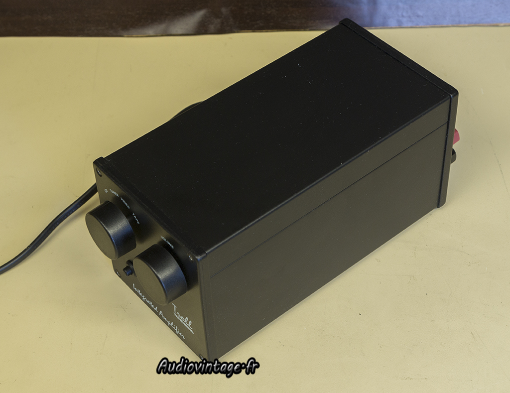

Le Troll n’est pas uniquement un lutin du folklore scandinave, c’est aussi un petit amplificateur qui a été fabriqué par Tandberg.
Tandberg Troll
Celui-ci fonctionnerait encore certainement si une envie de démontage un peu violent n’avait réduit ses prétentions 🙂

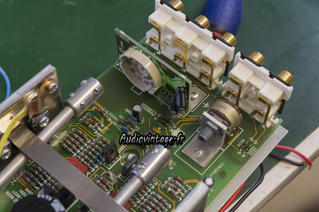

En tirant sur les boutons en façade, le sélecteur de source s’est ouvert, les pièces mobiles se sont dispersées dans l’appareil.
Pour le potentiomètre de volume c’est encore plus définitif, l’axe est cassé, irréparable.

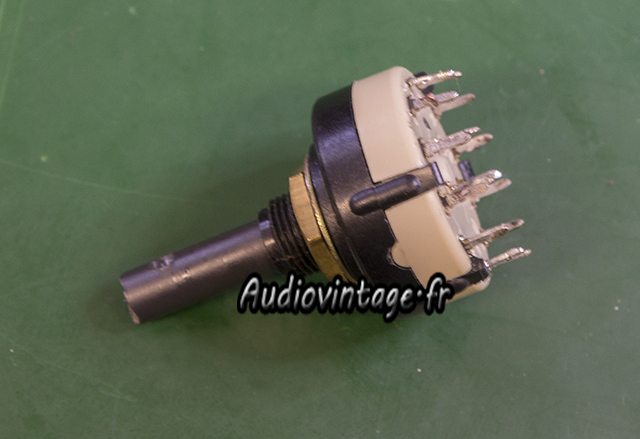

Tandberg Troll
Le « châssis » du sélecteur de source est dessoudé, les différentes pièces sont retrouvées et identifiées ; Il ne reste plus qu’à remonter tout ça !

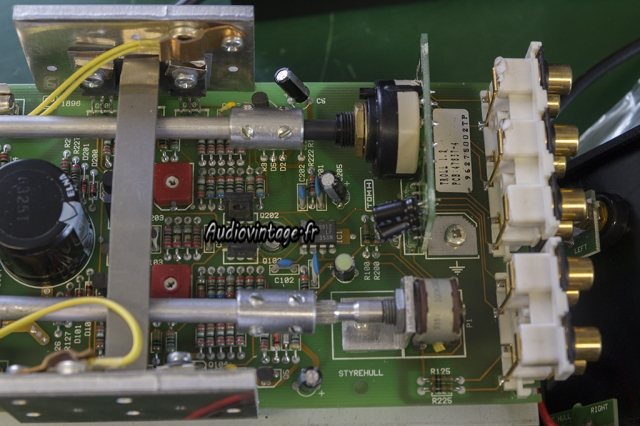

Tandberg Troll
Sélecteur remonté et fonctionnel.
Tandberg Troll
Le potentiomètre de volume est remplacé par un modèle compatible qui trainait dans mon « bazar ».

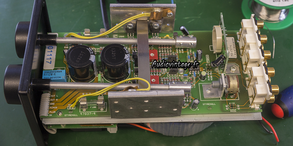

Tandberg Troll
L’appareil est ensuite remonté.

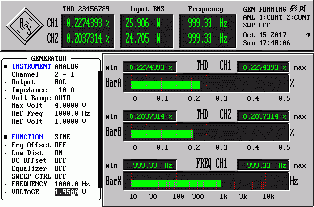

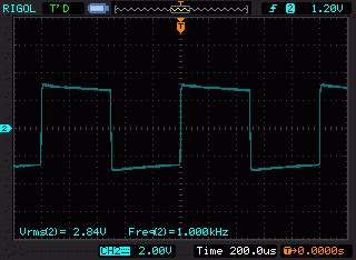

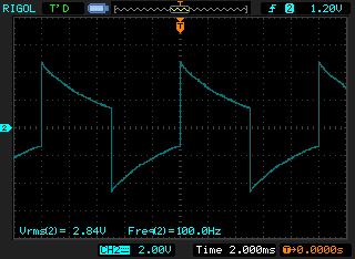

Distorsion mesurée à a puissance nominale sous 8 ohms.
Tandberg Troll
Réponse en fréquence à 1w en sortie. -3db à 40hz.

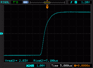

Temps de montée à 10khz.

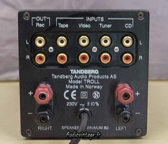

Connectique.
