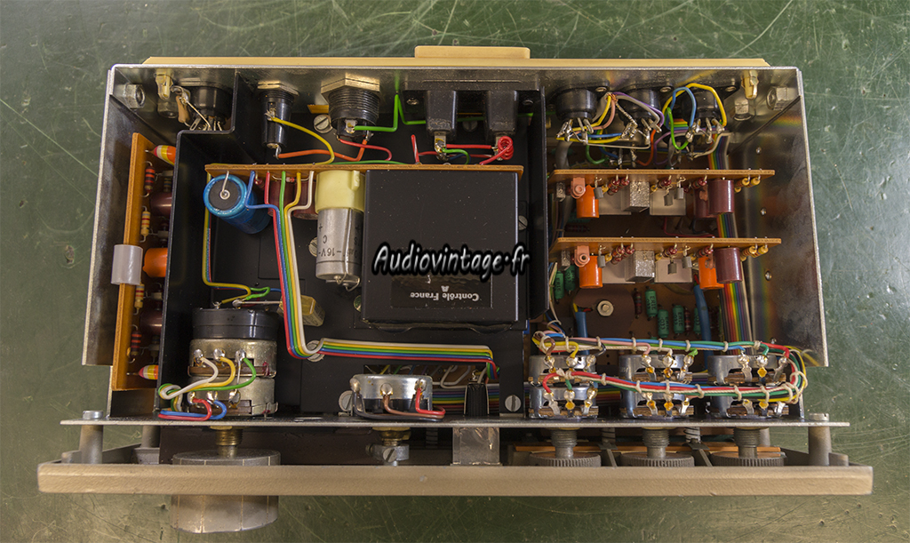

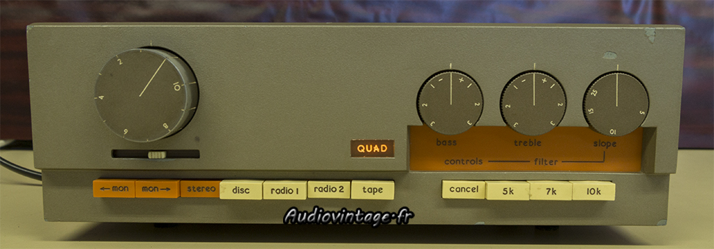

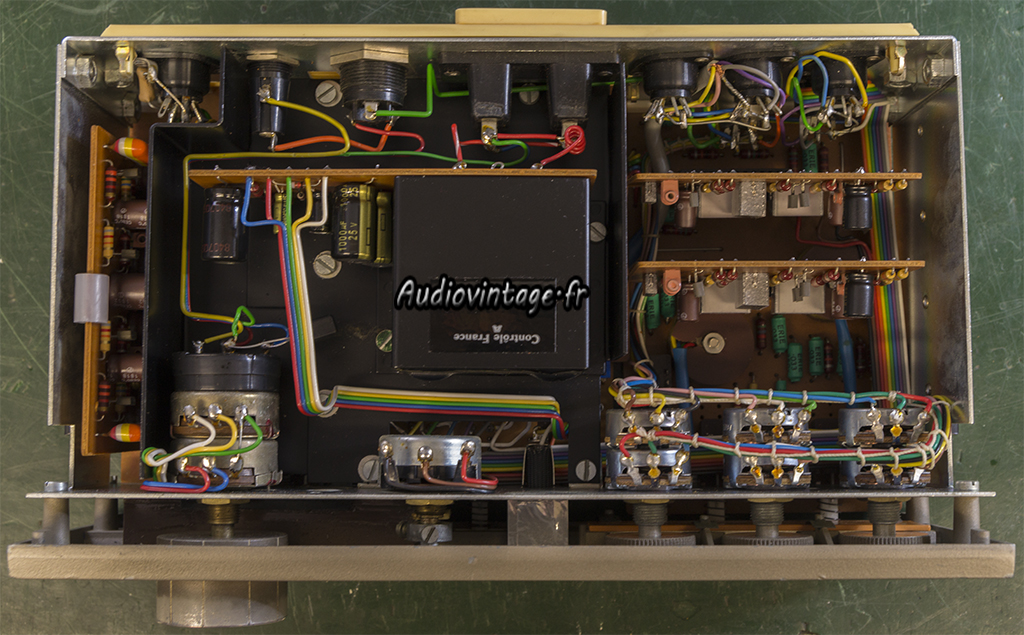

Compagnon des Quad 303 et Quad FM 3 accueillis également à l’atelier, ce préampli Quad 33 va avoir droit à une révision salutaire.
Quad 33
Cet exemplaire est encore fonctionnel, et comble de bonheur, le potentiomètre de volume, qui fait également office d’interrupteur on/off, n’a qu’un déséquilibre minime à peine notable (et non gênant) en début de course (souci récurrent généralement plus ennuyeux sur ces appareils).
Quad 33

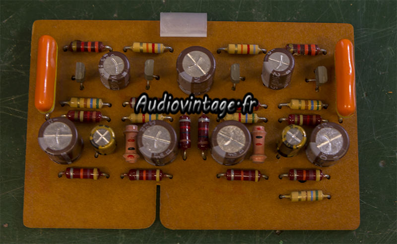

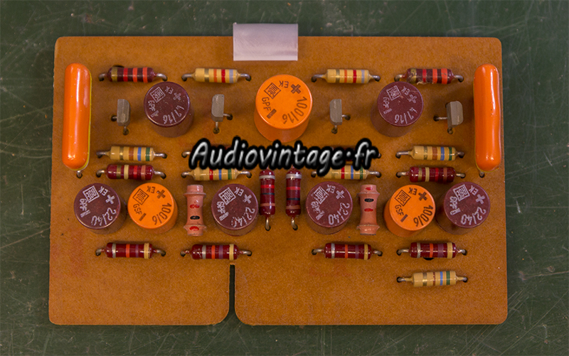

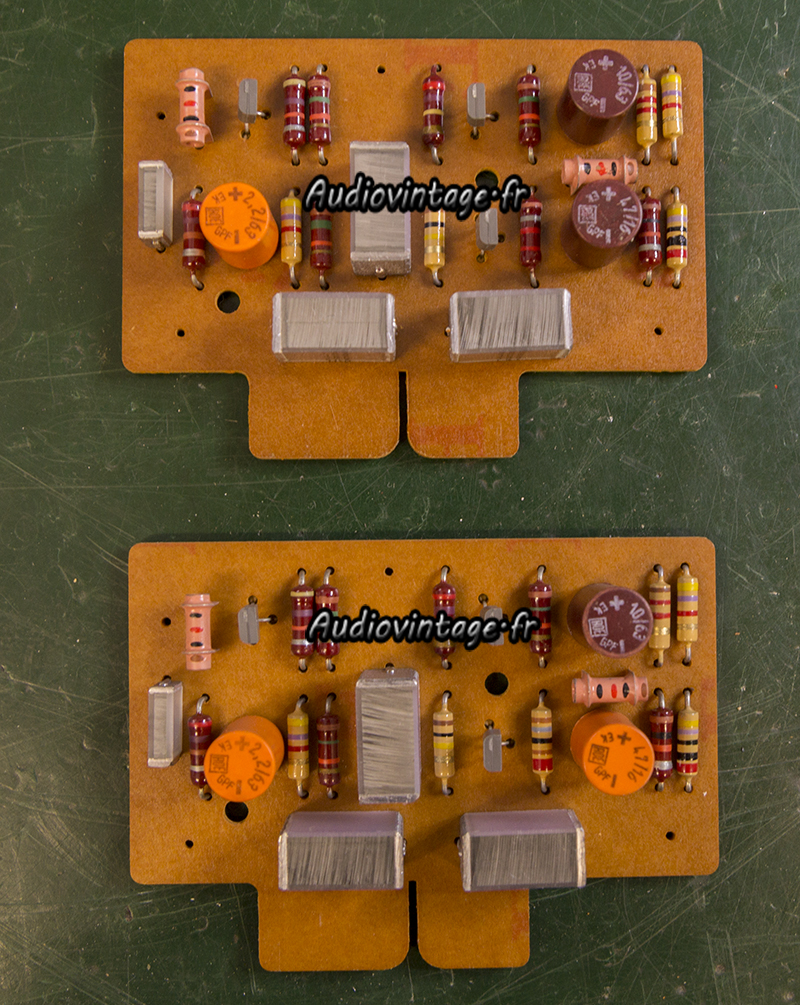

Les circuits de tonalité/filtre sont retirés.
Quad 33

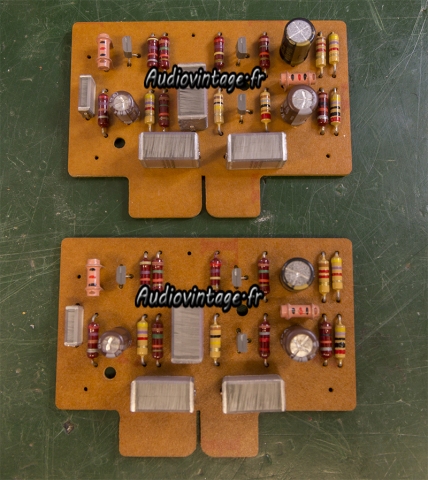

Ils reçoivent des condensateurs chimiques neufs.
Quad 33

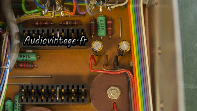

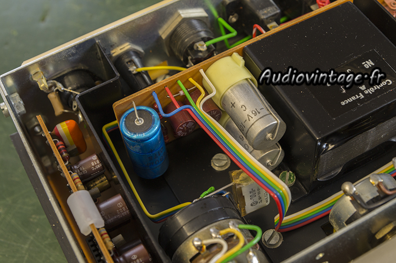

Au fond du Quad…
Quad 33
Condensateurs neufs également.
Quad 33
Le circuit phono.
Quad 33
Révisé.
Quad 33
Le circuit d’alimentation.
Quad 33
Révisé également. Le rifa bien malade sur l’interrupteur on/off est remplacé.
Quad 33
Terminé.

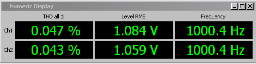

Distorsion à 1v en sortie, entrée radio1 à 1v.

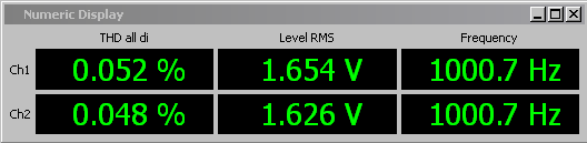

Distorsion à 1.6v en sortie, entrée radio1 à 1v.

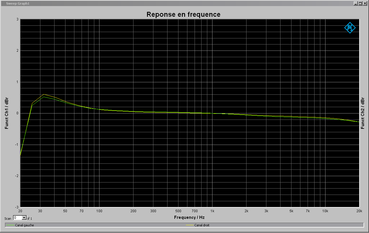

Réponse en fréquence à 1v en sortie, entrée 1v Radio1.

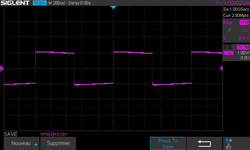

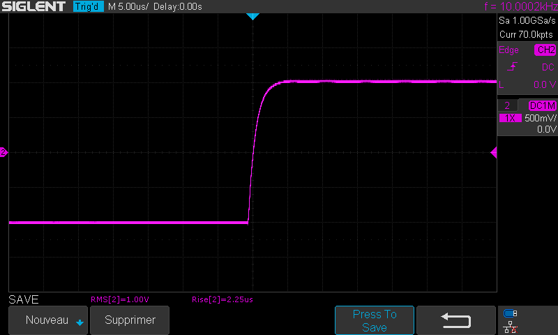

Signal carré à 100hz, 1khz, 10khz et temps de montée à 10khz. Tout ça à 1v en sortie, entrée radio1.

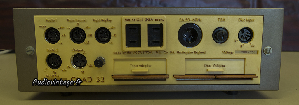

Connectique.
