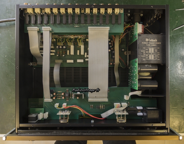

Aujourd’hui, petit check up d’un préampli McIntosh C22 Commemorative Edition.
A l’ouverture, aucun risque de le confondre avec son illustre prédécesseur de la fin des années 60.
Nous sommes dans les années 90 et cela se voit parfaitement.
L’appareil a déjà eu droit à au moins une visite dans son passé. On note une réparation sur le circuit imprimé principal. Celui-ci est fragile, les pistes encore plus, et les composants qui chauffent parfois beaucoup sont « collés » au circuit ce qui n’aide pas.
Pour autant l’appareil fonctionne. Des commandes encrassées à nettoyer, des tubes à remplacer car certains sont en très mauvais état, et de nombreuses soudures à vérifier et éventuellement à reprendre.

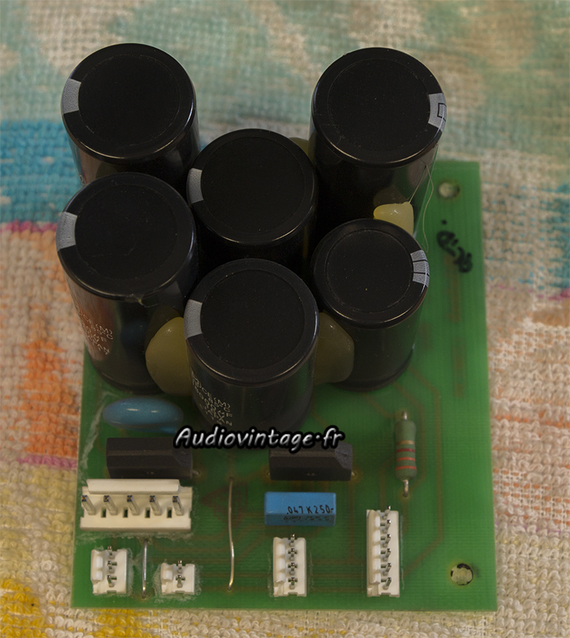

Démontage du circuit d’alimentation comprenant les chimiques hautes tensions, et redresseurs.
Les capas sont testées et restent en place. Les soudures sont refaites, certains n’étaient vraiment pas jolies à voir…
Le tout est remonté. Le circuit principal est observé en lumière rasante et les soudures « louches sont refaites. Les commandes sont nettoyées, et des tubes plus frais fournis par le propriétaire sont mis en place.

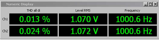

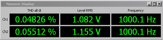

Distorsion à 1v en sortie, entrée CD 1v.

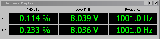

Distorsion à 8v en sortie, entrée CD 1v.

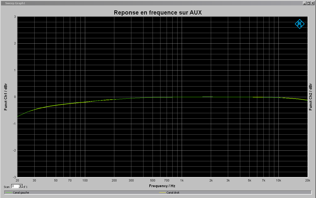

Réponse en fréquence (1v à 1khz), entrée Aux 1v.

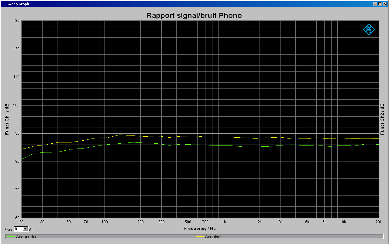

Rapport signal bruit à 6v en sortie, entrée phono 20mv, pondération A.

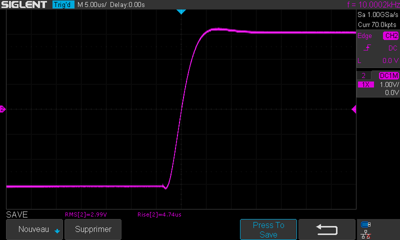

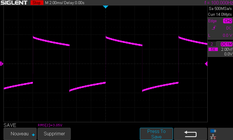

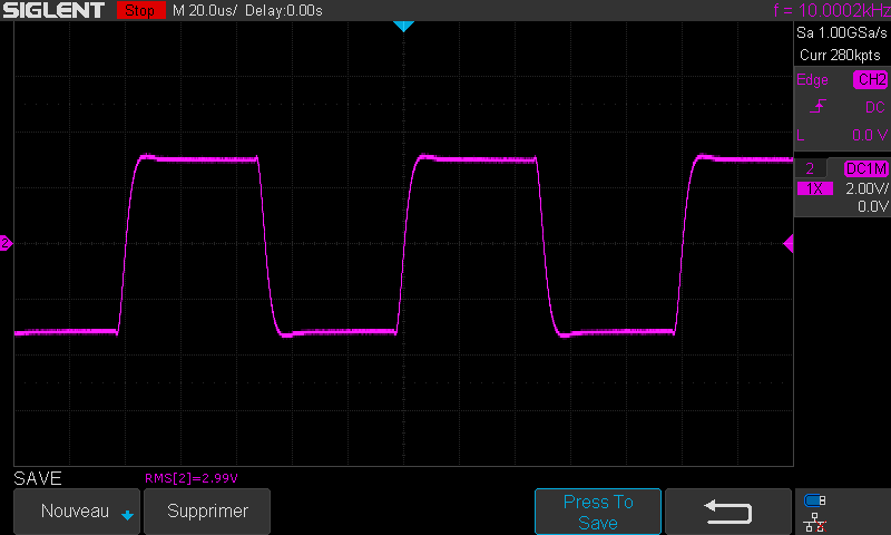

Signal carré à 100hz, 1khz, 10khz et temps de montée à 10khz à 3v en sortie.
