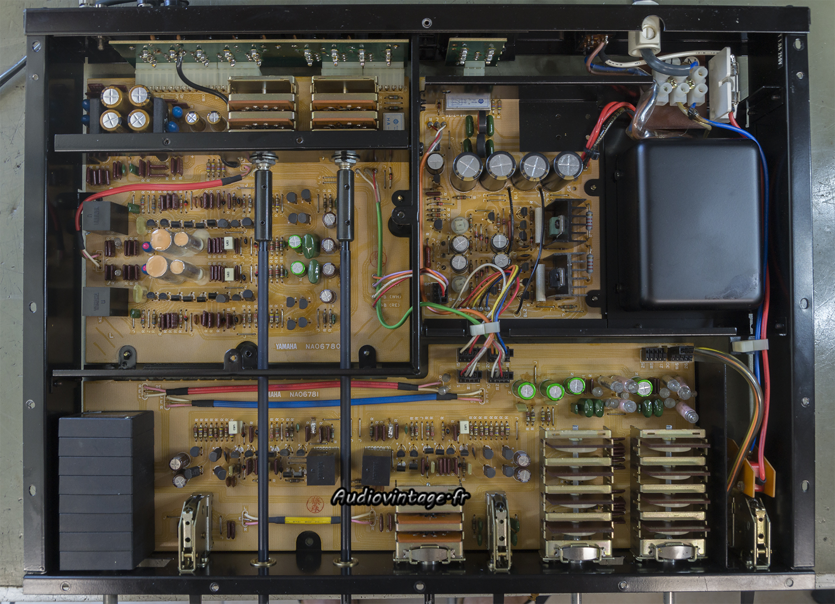

Un achat récent, le propriétaire souhaitait qu’il soit révisé correctement, voici donc un préamplificateur Yamaha C-2.
Yamaha C-2 : à son arrivée.

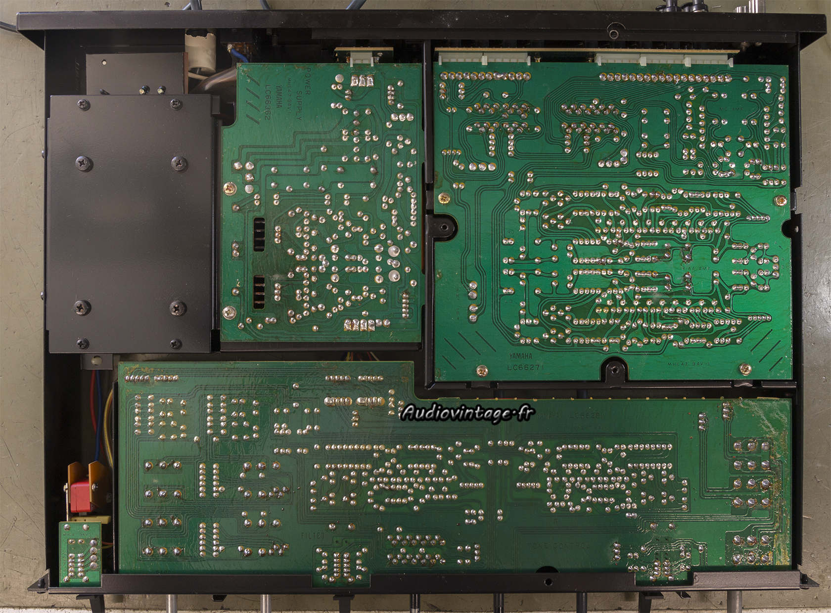

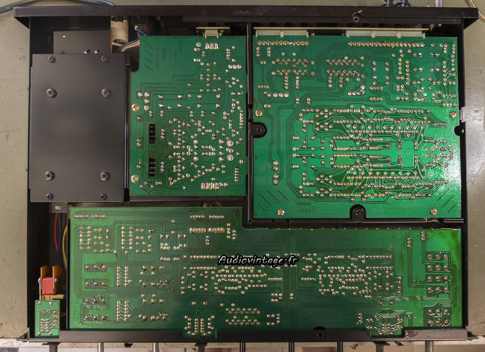

Il fonctionne, je note quelques signes d’un ou plusieurs démontages passés, mais aucun composant ne semble avoir été remplacé.

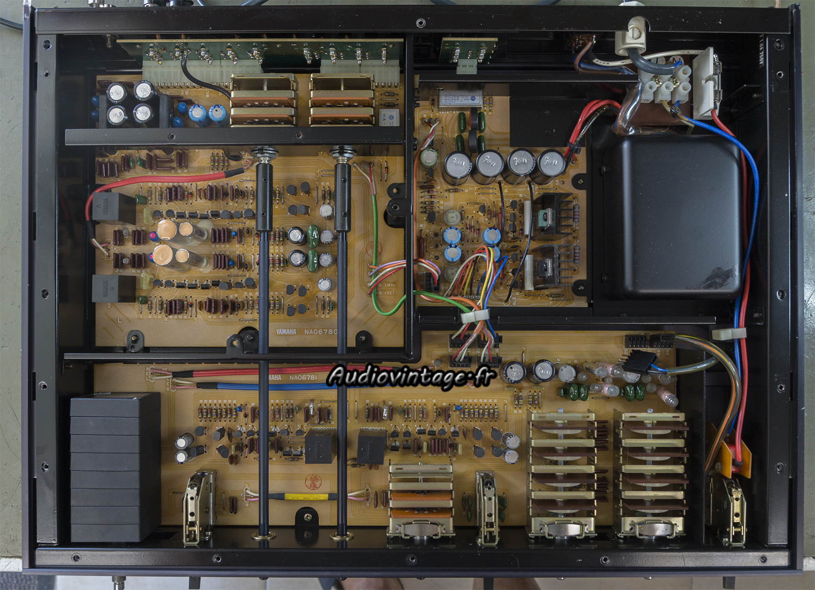

L’intervention va être « simple », avec le remplacement de la quasi-totalité des condensateurs chimiques (ne resteront en place que quelques tantales en parfait état), la réfection de nombreuses soudures et un bon nettoyage des commandes et des connectiques.
Yamaha C-2 : terminé.
Pour finir, les tensions d’alimentation sont ajustées, et voici un Yamaha C-2 révisé.

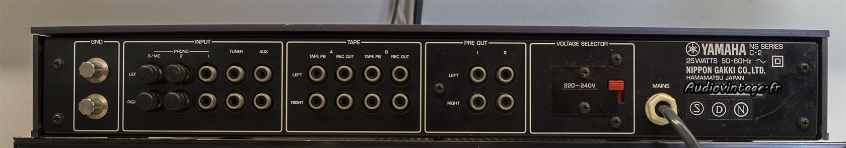

Yamaha C-2 : connectique.

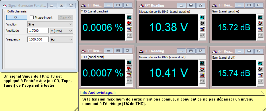

Yamaha C-2 : distorsion-a-10v-en-sortie-entree-aux
Distorsion à 10v en sortie, entrée aux.

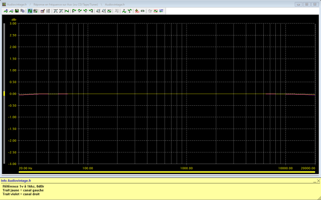

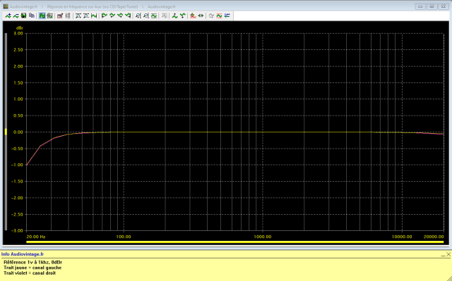

Yamaha C-2 : reponse-en-frequence-a-1v-en-sortie-entree-aux
Réponse en fréquence à 1v en sortie, entrée aux.

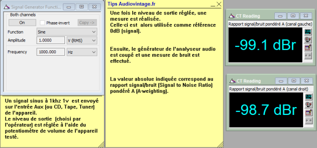

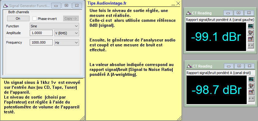

Yamaha C-2 : rapport-signal-bruit-a-1v-en-sortie-entree-aux
Rapport signal bruit à 1v en sortie, entrée aux.

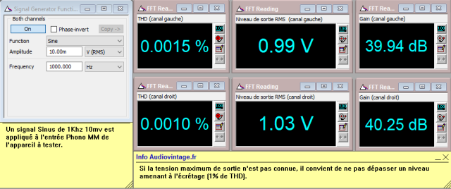

Yamaha C-2 : distorsion-a-1v-en-sortie-entree-phono-MM
Distorsion à 1v en sortie, entrée phono MM.

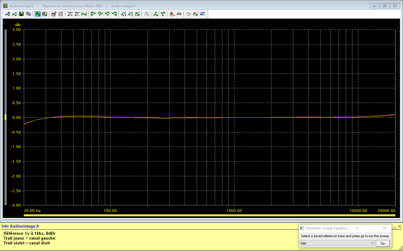

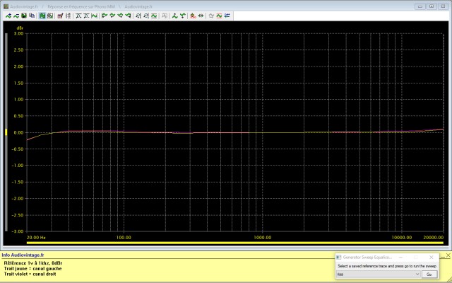

Yamaha C-2 : reponse-en-frequence-a-1v-en-sortie-entree-phono-MM
Réponse en fréquence à 1v en sortie, entrée phono MM.

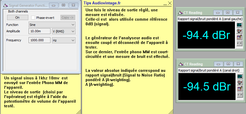

Yamaha C-2 : rapport-signal-bruit-a-10v-en-sortie-entree-phono-MM
Rapport signal bruit à 10v en sortie, entrée phono MM, tone defeat.

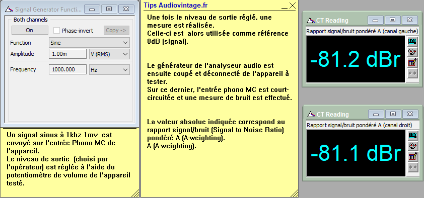

Yamaha C-2 : rapport-signal-bruit-a-10v-en-sortie-entree-phono-MC
Rapport signal bruit à 10v en sortie, entrée phono MC, tone defeat.

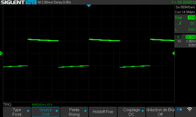

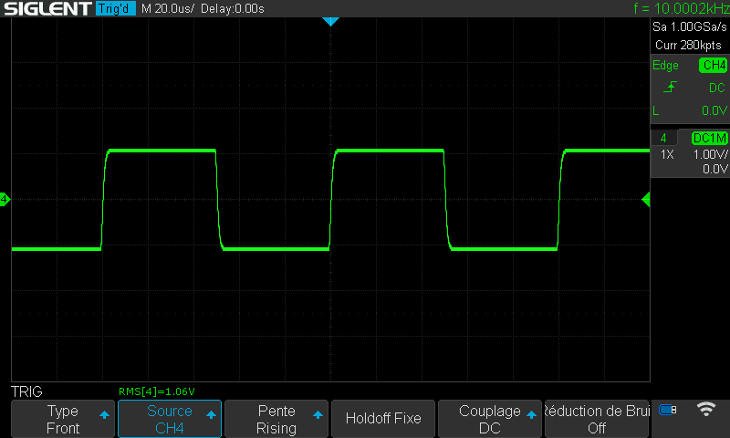

Yamaha C-2 : signal-carre-a-100hz
Yamaha C-2 : signal-carre-a-1khz
Yamaha C-2 : signal-carre-a-10khz

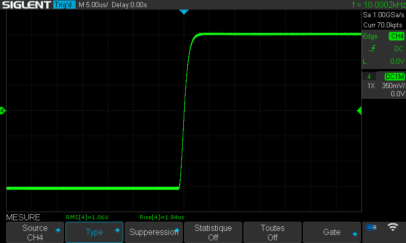

Yamaha C-2 : temps-de-montee-a-10khz
Signal carré à 100hz, 1khz, 10khz et temps de montée à 10khz. 1v en sortie, entrée aux.
