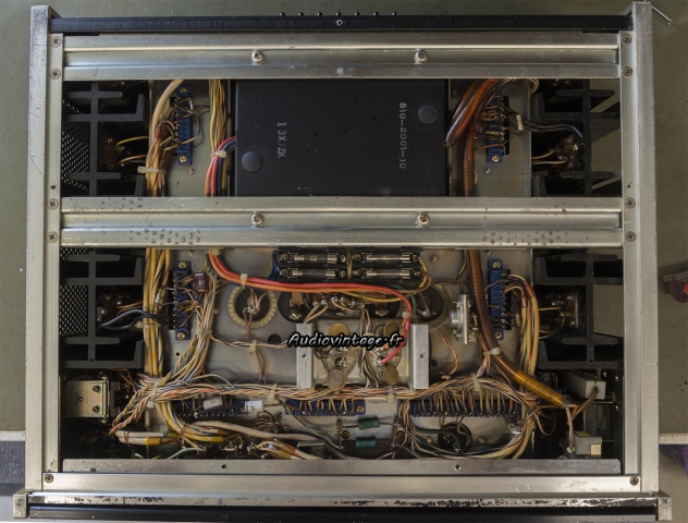

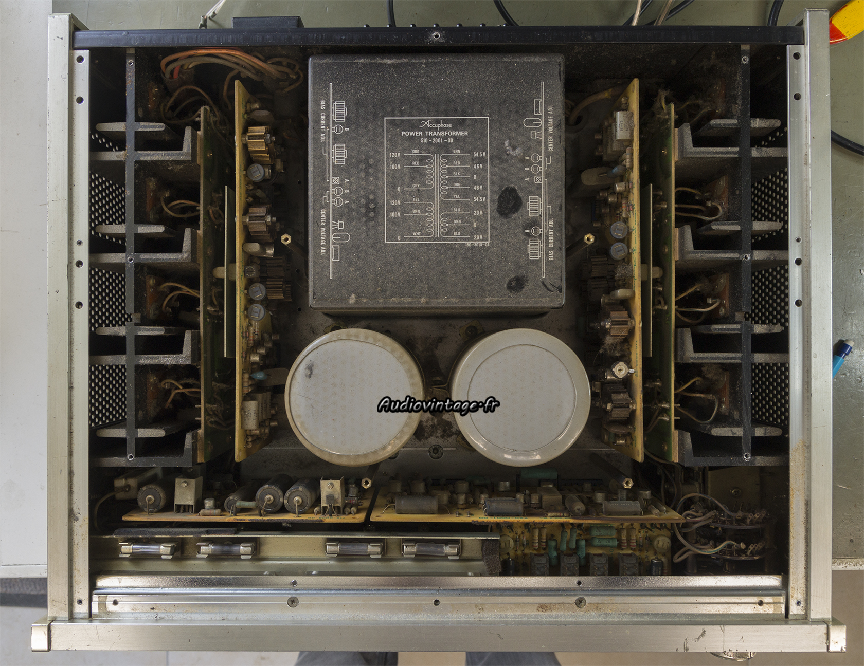

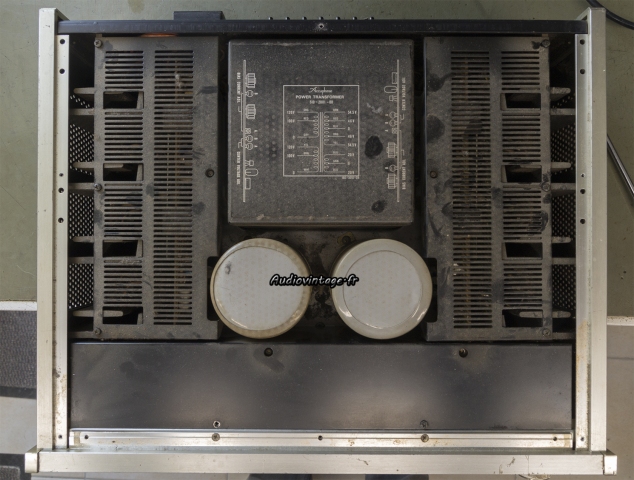

J’ai le chic pour tomber sur des Accuphase en très mauvais état. Après le P-300 présenté en 2021, c’est au tour d’un P-300 II bien malade, d’être accueilli.

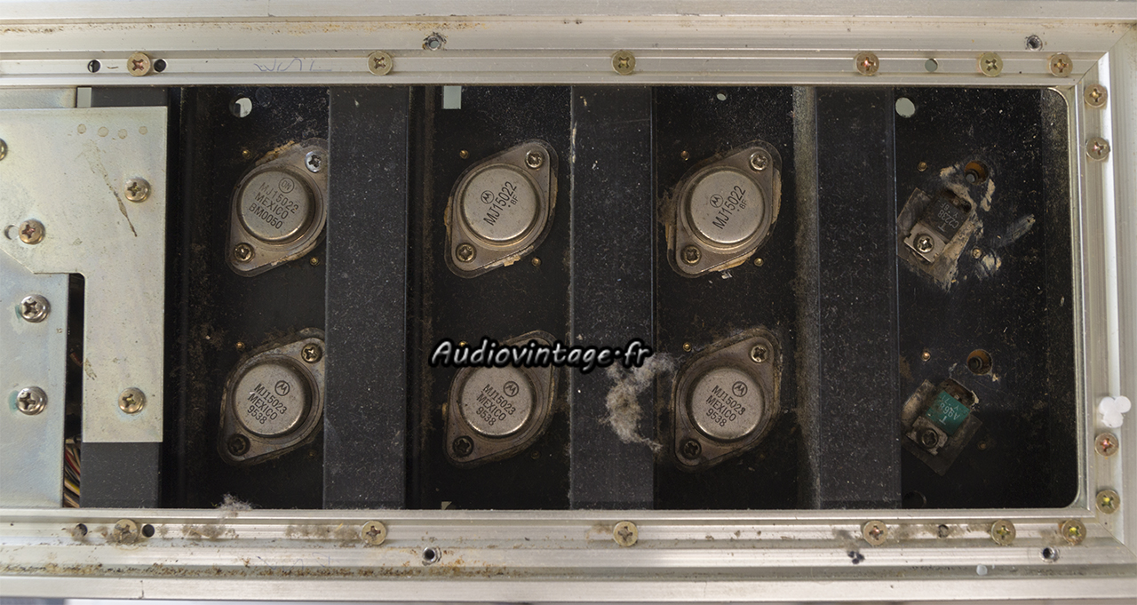

L’appareil a été mal réparé il y a longtemps puis stocké dans un coin jusqu’à aujourd’hui…

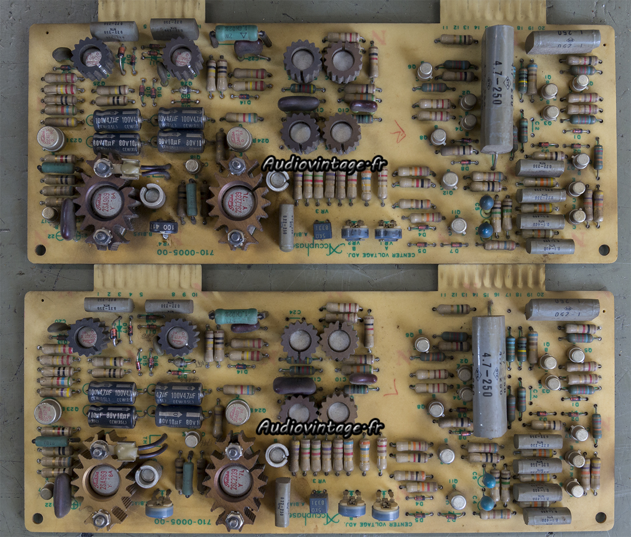

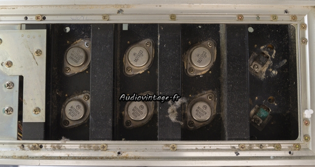

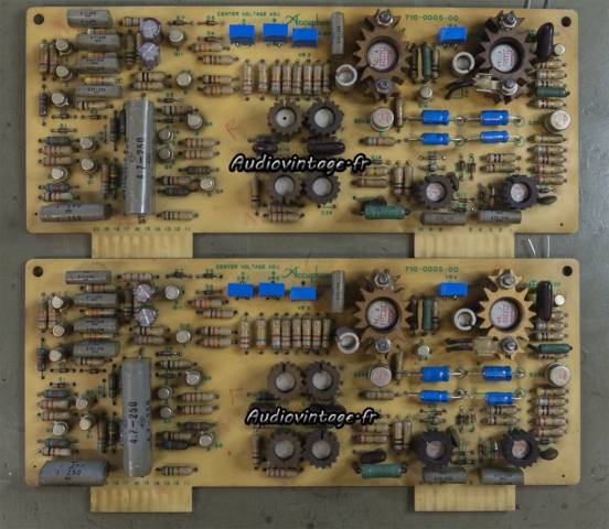

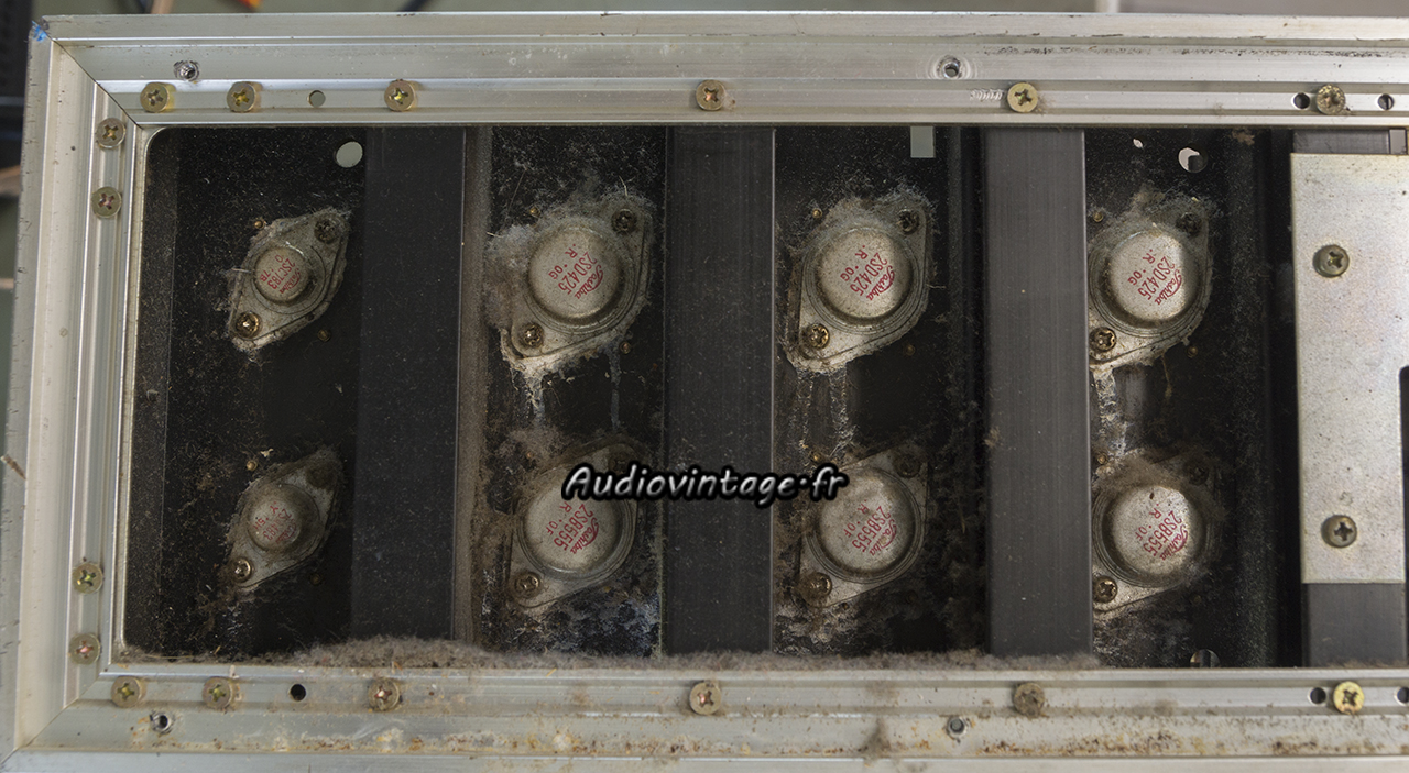

Le canal droit a été réparé avec, entre autre chose, le remplacement des transistors de puissances et les transistors drivers. Si les premiers, bien que « dépareillés », ne posent aucun souci, les transistors drivers ne conviennent pas ici et ne permettront pas de faire fonctionner correctement l’amplificateur.
Le canal gauche, pas très propre, dispose encore de ses transistors originaux fonctionnels.

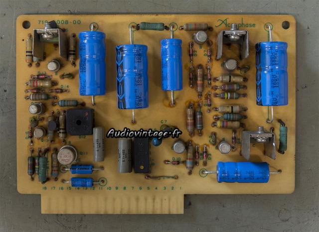

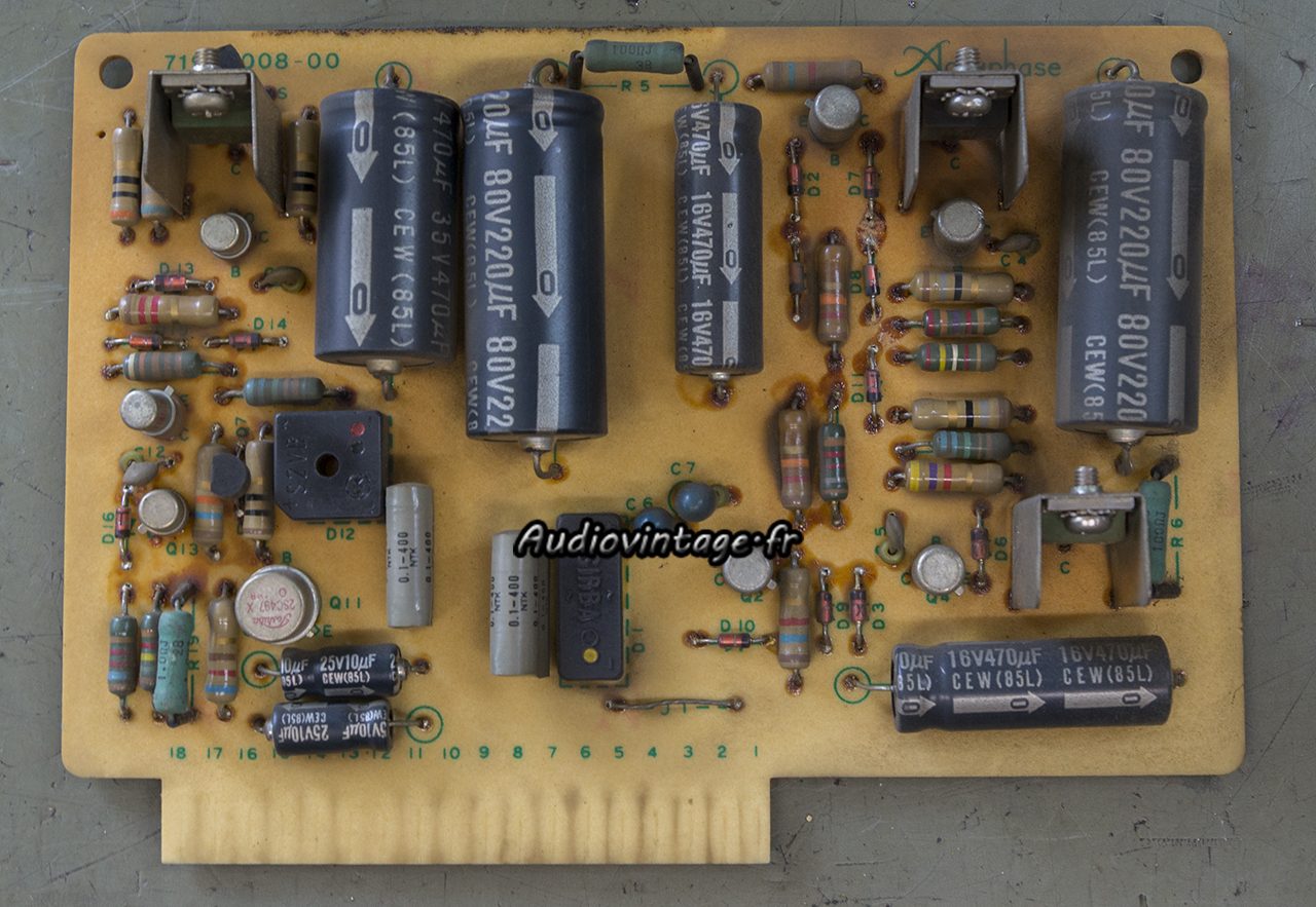

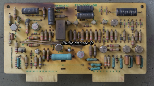

Condensateurs chimiques remplacés, tout comme les différentes résistances ajustables en très mauvais état.
Condensateurs chimiques neufs. Transistors testés, graisse neuve.
De nombreux condensateurs chimiques étaient HS, ils sont tous remplacés.

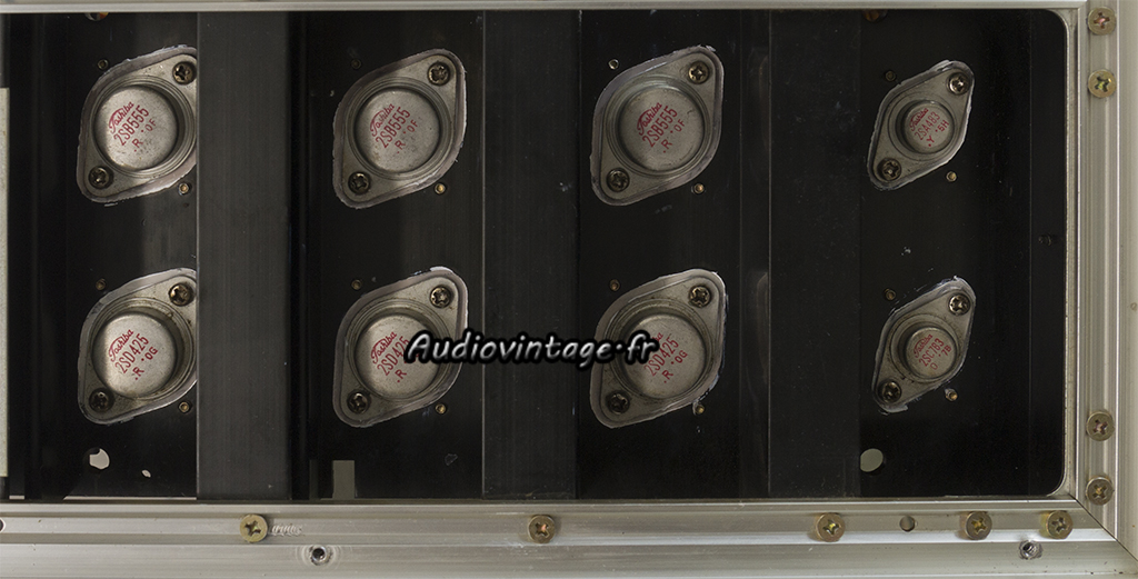

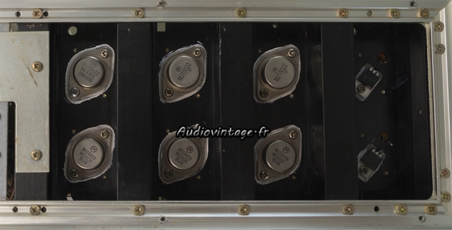

Sur le canal droit, de nouveaux transistors drivers prennent place. Isolants neufs et graisse fraiche pour tout le monde.
J’ai aussi trouvé une soudure HS (liée au dépannage précèdent) sur le circuit qui se trouve juste derrière le radiateur.
Le canal gauche est remonté lui aussi avec des micas neufs et de la graisse fraiche.

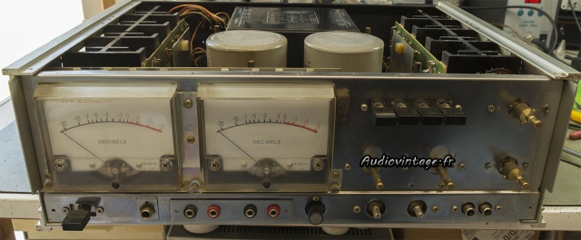

La façade est démontée pour un nettoyage énergique. Les ampoules au-dessus des vumètres, HS, sont remplacées.

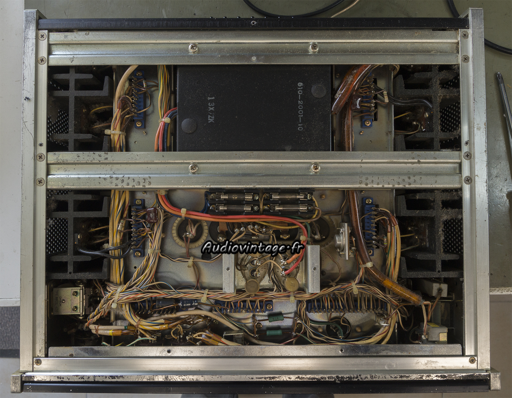

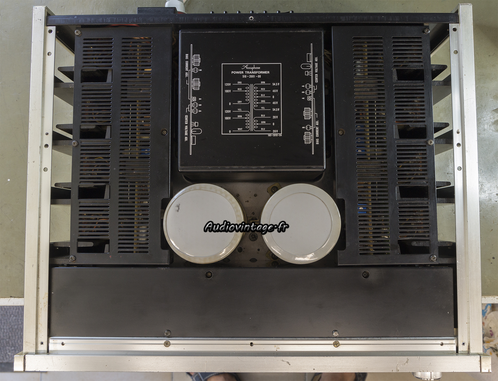

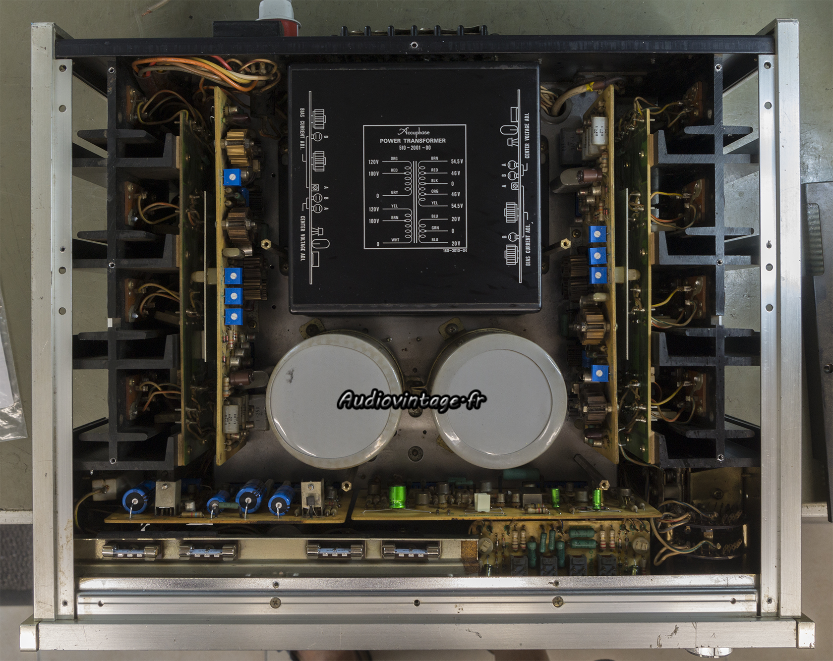

Après un gros nettoyage (commandes, connecteurs, relais…) , je remonte le tout pour procéder au premier démarrage et aux réglages des bias et offsets.
Sur les P-300, les condensateurs de filtrages sont souvent en 63v, tension maximum insuffisante avec pour conséquence des condensateurs HS ou en très mauvais état. Le P-300 II reçoit des condensateurs en 71v et n’est donc pas soumis à la même problématique. Ici, les capas originales sont en très bon état et restent donc en place.

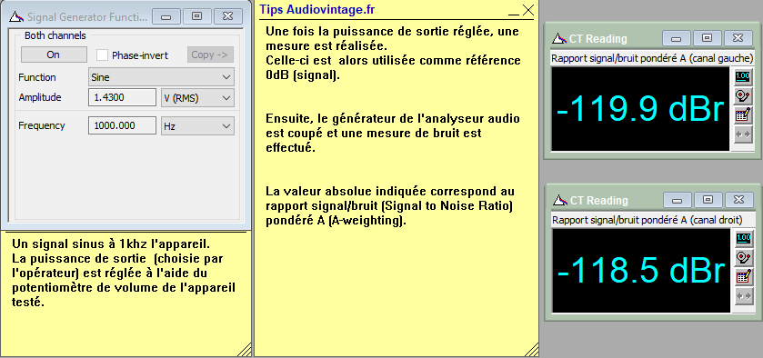

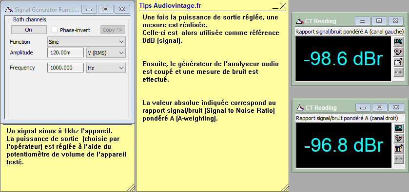

Rapport signal bruit à 2x1w sous 8 ohms.
Rapport signal bruit à 2x150w sous 8 ohms.

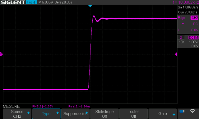

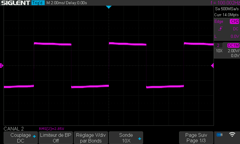

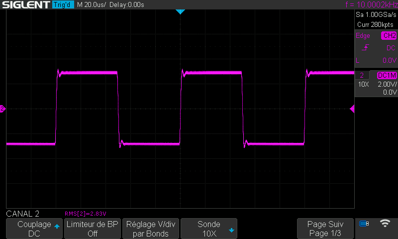

Signal carré à 100hz, 1khz, 10khz et temps de montée à 10khz. 1w en sortie sous 8 ohms.
