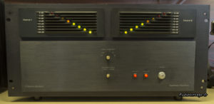

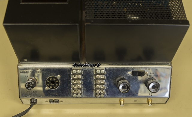

Du gros, du lourd, de « l’agricole » sur Audiovintage aujourd’hui. En l’occurrence un bloc de puissance McIntosh MC 2100.
McIntosh MC2100

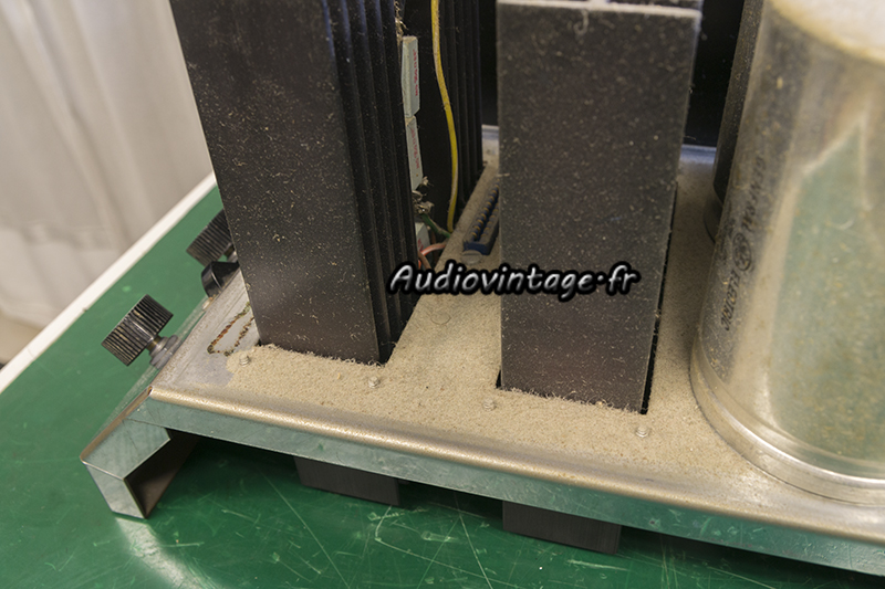

Accompagnant le préampli McIntosh C26 également présenté dans ces pages, ce bloc stéréo est dans son état d’origine mais présente divers petits soucis habituels sur ces séries.

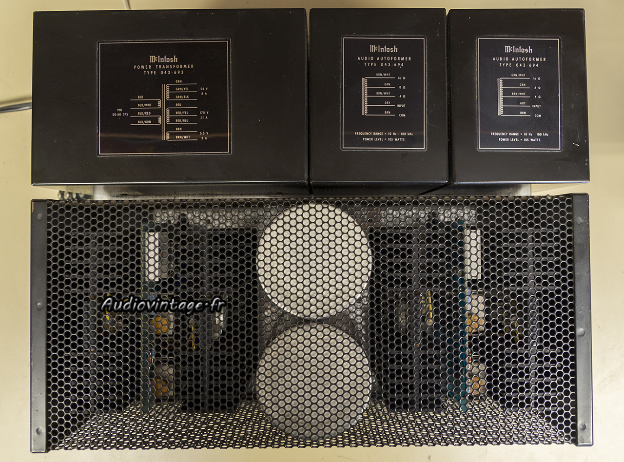

Certes, il est un peu poussiéreux, mais il n’y a rien de dramatique.
McIntosh MC2100

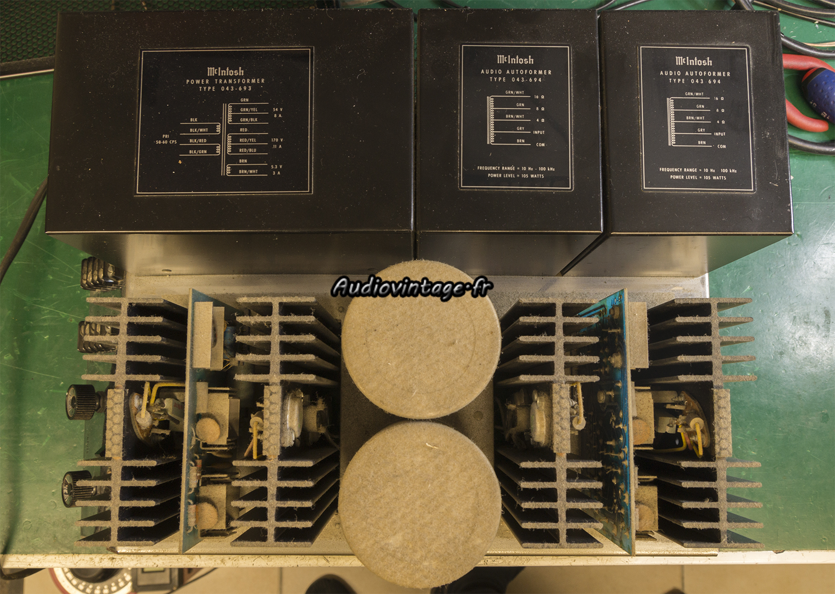

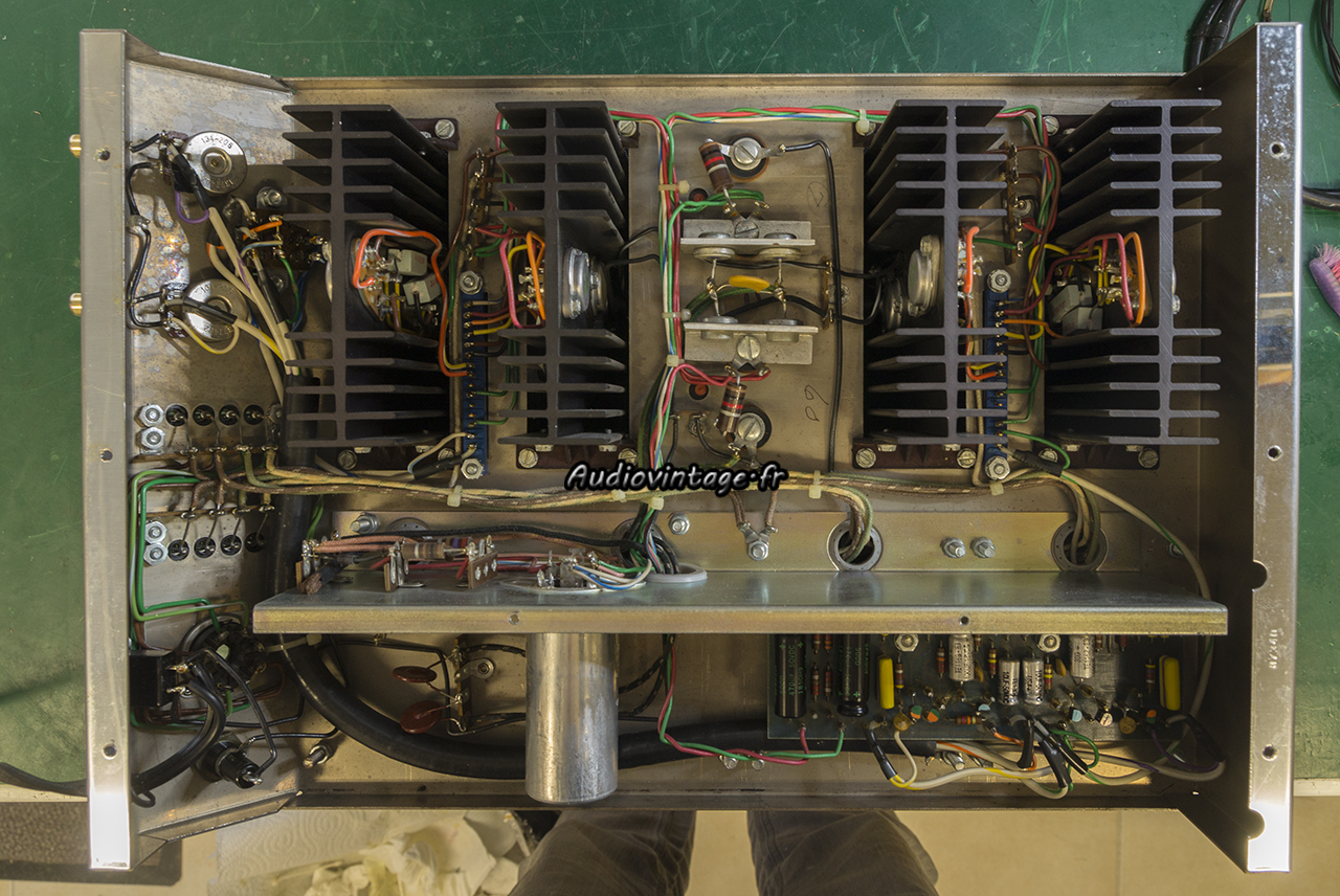

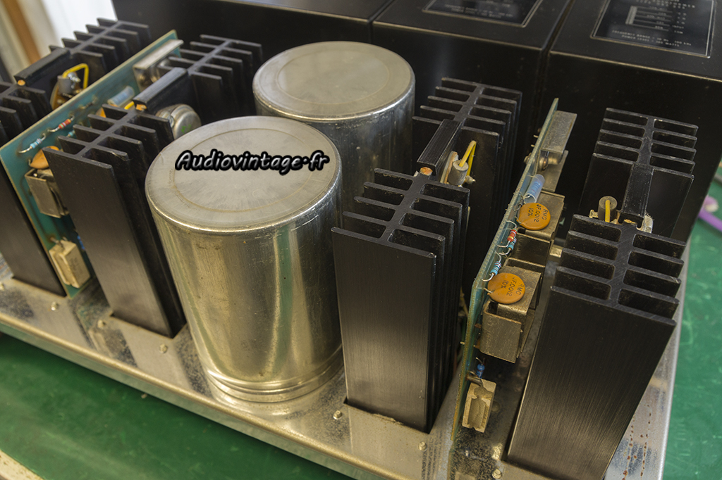

Dans l’antre du monstre.
Les énormes condensateurs de filtrage et le condensateur multiple ? Ils sont parfait à la mesure, et oui, cela arrive 🙂

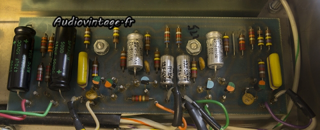

McIntosh MC2100
Le circuit d’entrée et ses condensateurs chimiques plus très frais.
McIntosh MC2100
Voilà qui est mieux.

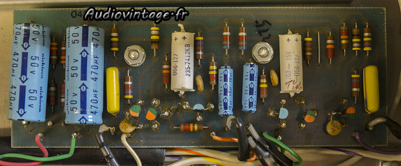

McIntosh MC2100

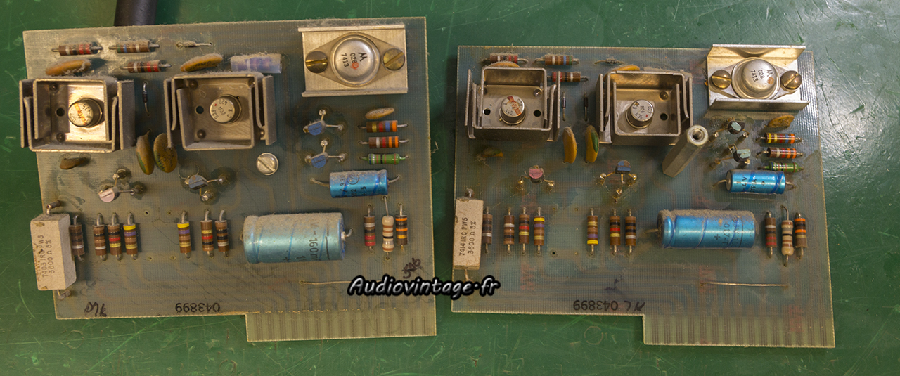

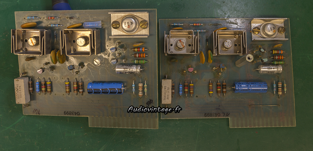

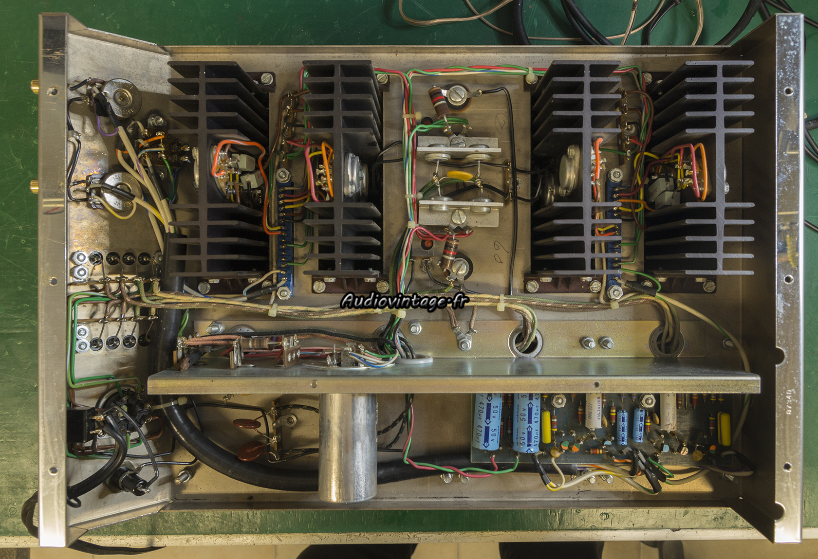

On retourne le malade, démontage des circuits drivers.
McIntosh MC2100
Dans leur état d’origine. Ici, on ne cherche même pas à comprendre, les chimiques axiaux bleus sont bons pour la poubelle, pas la peine de les tester.
McIntosh MC2100
Mais il n’y a pas que les chimiques à remplacer. Certaines résistances ont particulièrement dérivé. Elles sont donc remplacées.
On notera que sur cet exemplaire, nous n’avons pas droit aux transistors problématiques que l’on rencontre parfois.

Nettoyage et remontage.
McIntosh MC2100
Quelques contrôles supplémentaires sont effectués. C’est terminé pour l’intervention électronique.

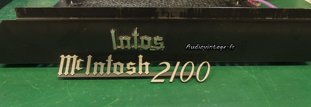

Le beau McIntosh ayant eu un accident cosmétique lors d’un déménagement, il était nécessaire de lui redonner son identité.
McIntosh MC2100
Cage en place.

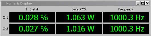

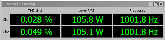

Distorsion à 2x1w sous 8 ohms.
McIntosh MC2100
Distorsion à puissance nominale sous 8 ohms.

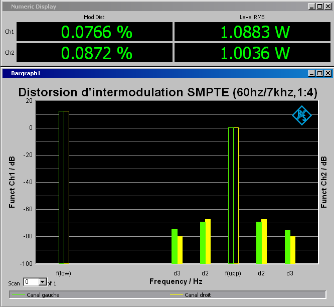

Distorsion d’intermodulation à 2x1w sous 8 ohms.

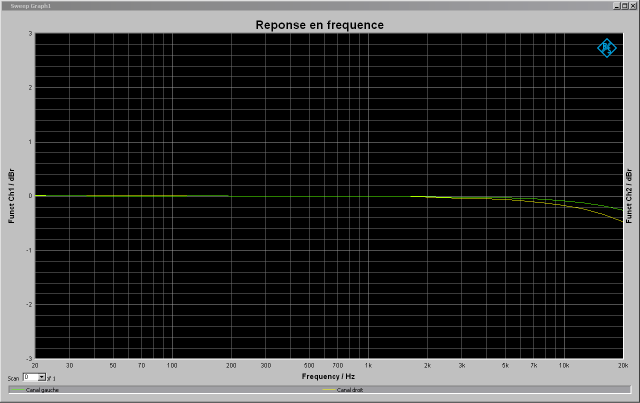

Réponse en fréquence sous 8 ohms, 1w à 1khz.
