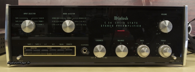

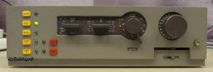

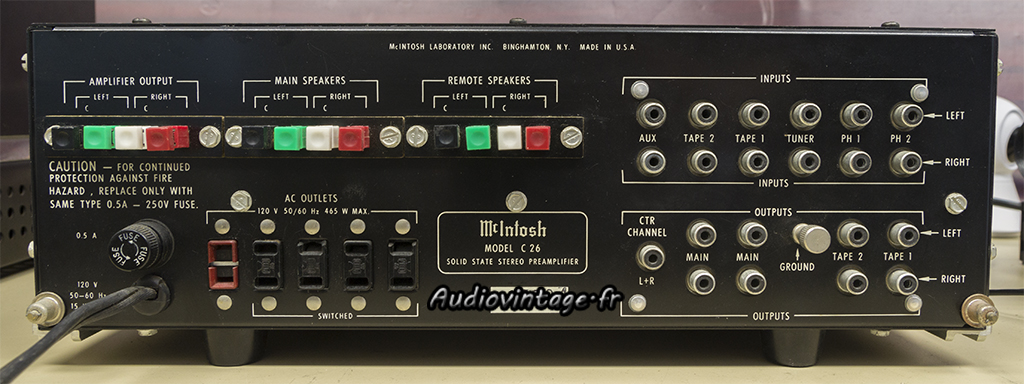

Fidèle compagnon du bloc de puissance McIntosh MC2100 présenté ici-même, voici le préampli McIntosh C26 pour une toute petite visite, c’est le cas de le dire…

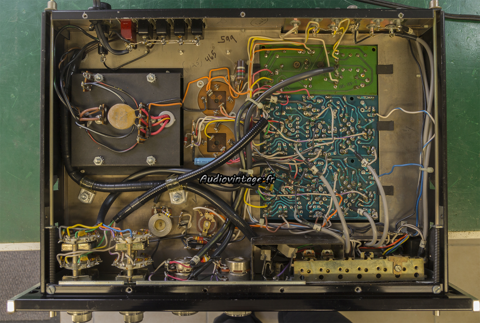

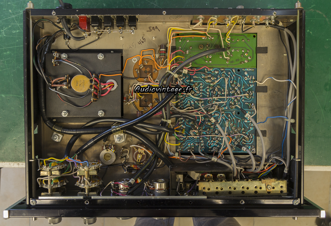

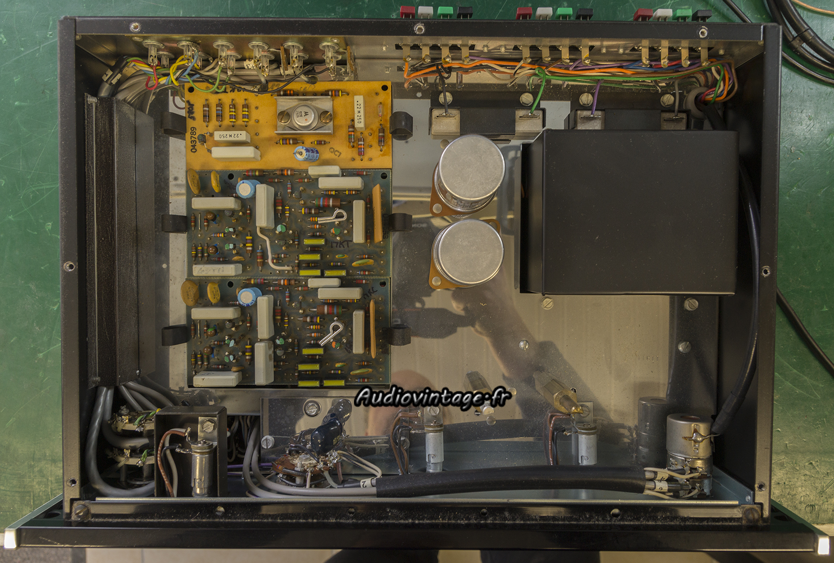

Le préampli est dans son état d’origine, et il fonctionne plus que correctement à part quelques mauvais contacts dans les commandes.
L’intervention réalisée est donc très limitée, car après quelques mesures, n’a été décidé que le remplacement de 4 condensateurs chimiques, et rien d’autre.
Les commandes ont été nettoyées. Attention à ne pas utiliser de produits chimiques agressifs ici, particulièrement dans les potentiomètres, qui n’ont rien à voir avec la solidité du reste de l’appareil.
Potentiomètres qui sont, pour la plupart des McIntosh anciens, indisponibles en cas de souci sévère.

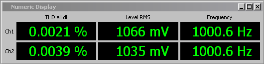

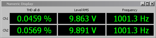

Distorsion à 1v en sortie, entrée aux 1v.
Distorsion à 10v en sortie, entrée aux 1v.

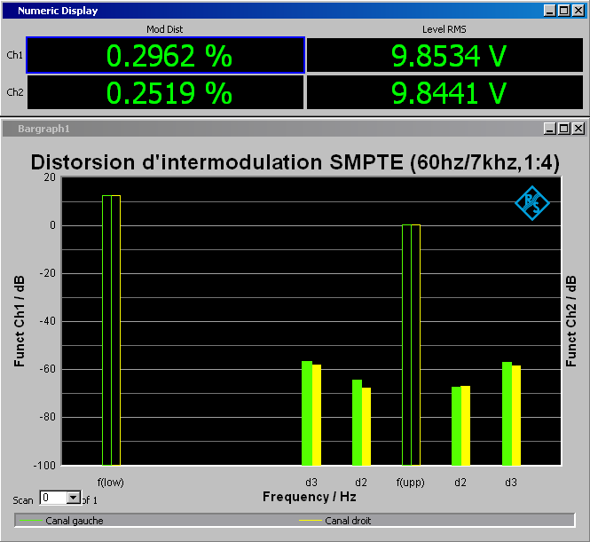

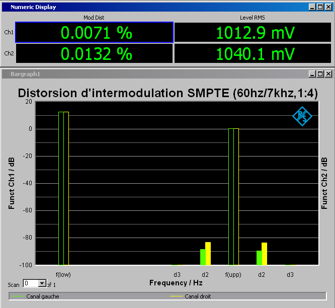

Distorsion d’Intermodulation à 1v en sortie, entrée aux.
Distorsion d’Intermodulation à 10v en sortie, entrée aux.

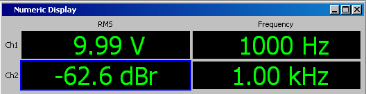

Diaphonie à 10v en sortie, entrée aux.

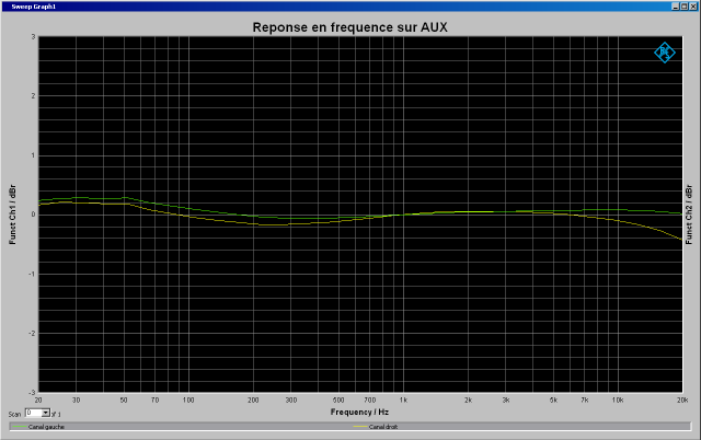

Réponse en fréquence (1v à 1khz) entrée aux.

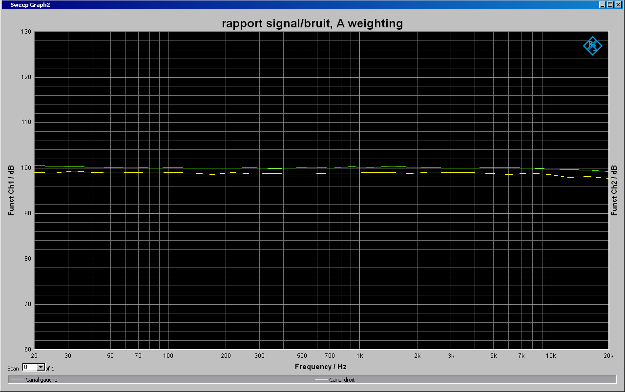

Rapport signal bruit (5v à 1khz) entrée aux.

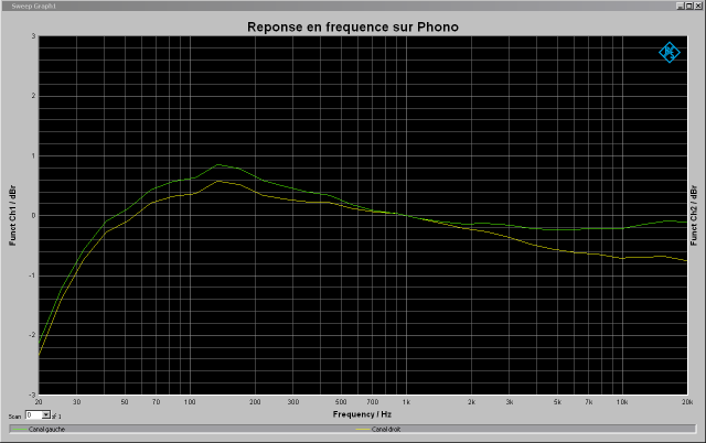

Distorsion à 1v en sortie, entrée phono.
Réponse en fréquence (1v à 1khz) entrée phono.
Rapport signal bruit (5v à 1khz) entrée phono.

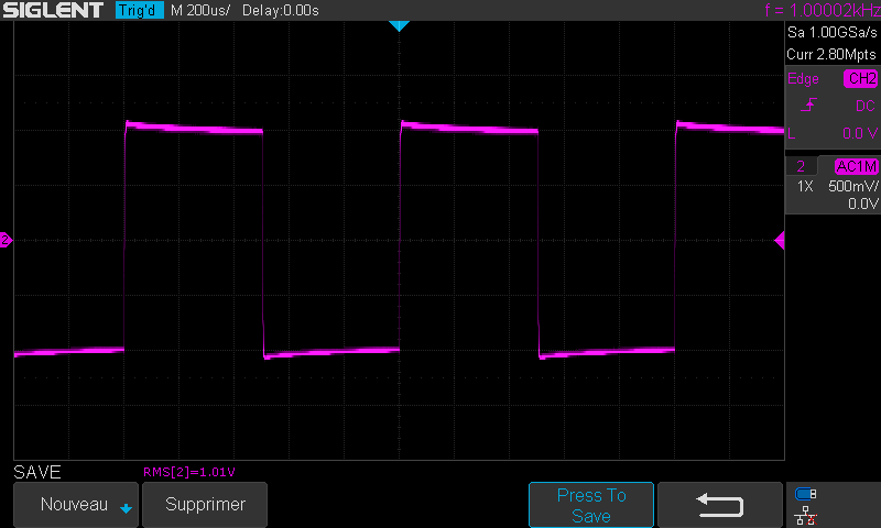

Signal carré à 100hz, 1khz, 10khz et temps de montée à 10khz. entrée aux.
