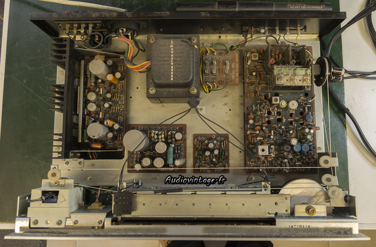

Après de longues années sans fonctionner, ce receiver Marantz 2215 BL a besoin d’une remise à niveau complète.
Marantz 2215 BL
Il est poussiéreux mais fonctionnel malgré des mauvais contacts un peu partout. L’éclairage est défectueux, le tuner FM capte encore très bien et ne nécessitera qu’un très léger alignement.

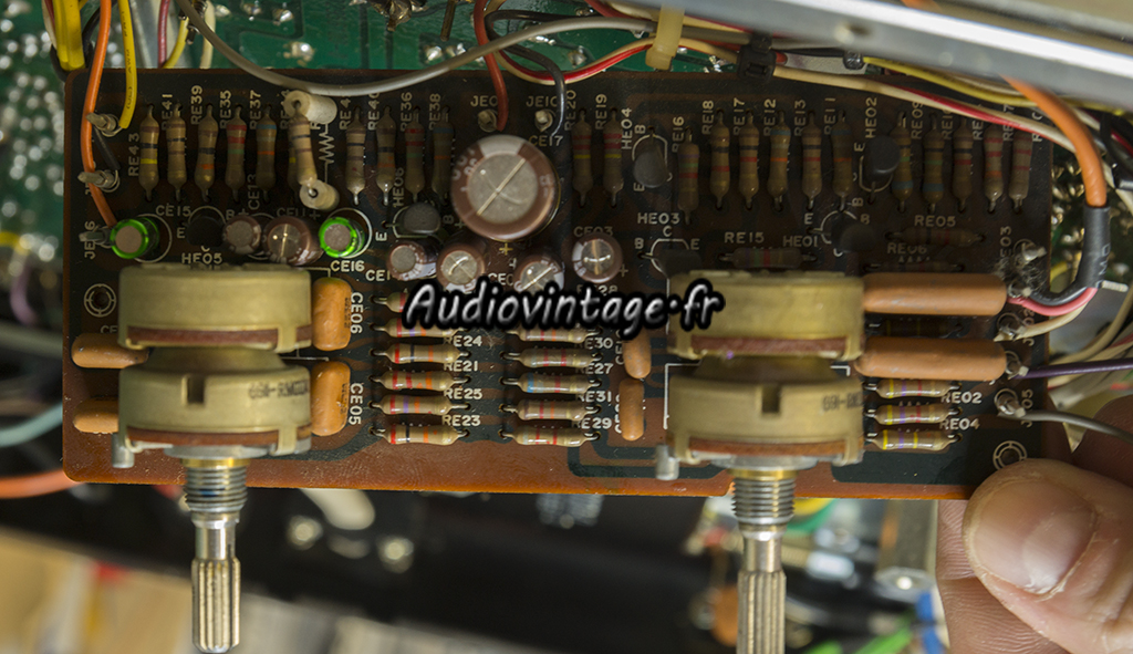

L’étage de tonalité.
Marantz 2215 BL
Condensateurs neufs également.

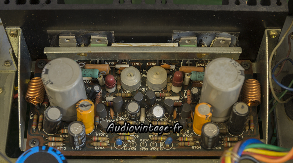

Le circuit principal d’amplification.
Marantz 2215 BL
Chimiques neufs partout. Quelques réfections de soudures et graisse neuve sous les transistors de puissances.

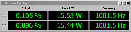

Distorsion à puissance nominale sous 8 ohms, entrée aux.

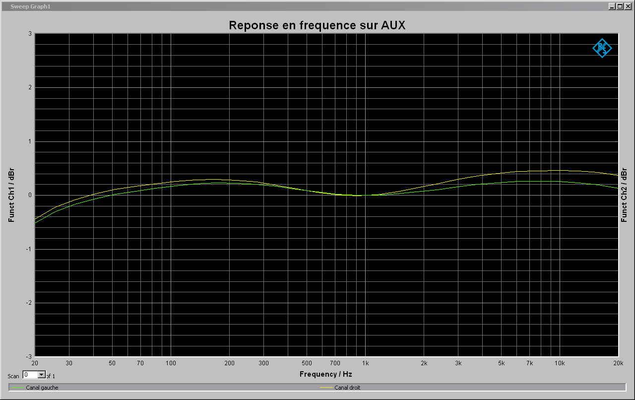

Réponse en fréquence sous 8 ohms (1w à 1khz) entrée aux.

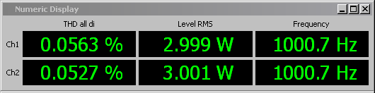

Distorsion à 2x3w sous 8 ohms, entrée phono.
