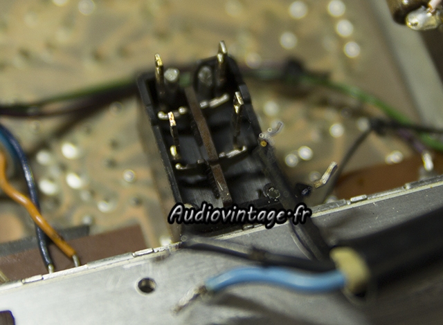

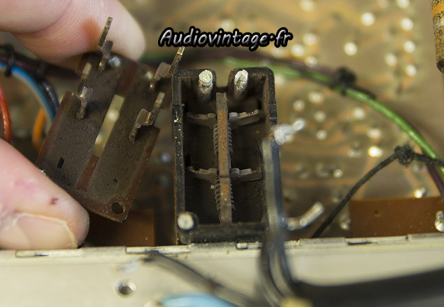

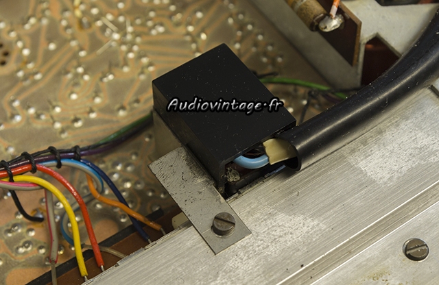

Souci principal, l’appareil crépite à sa mise en route, il ne s’allume pas correctement et ne peut pas être utilisé.
Le problème est dans l’interrupteur on/off situé sous ce cache
Le démontage me fait dire que quelqu’un est peut-être déjà passé par ici. Toujours est-il que tout est bien noir et oxydé. Cependant il reste « sauvable ».
Toutes les pièces sont démontées et nettoyées.
Puis le tout est remonté. Intervention réussie.

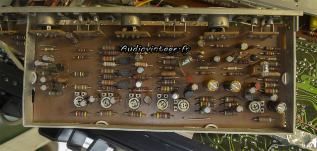

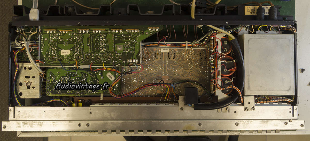

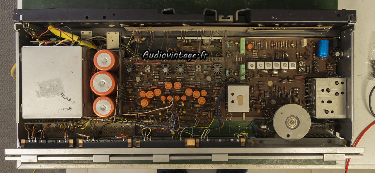

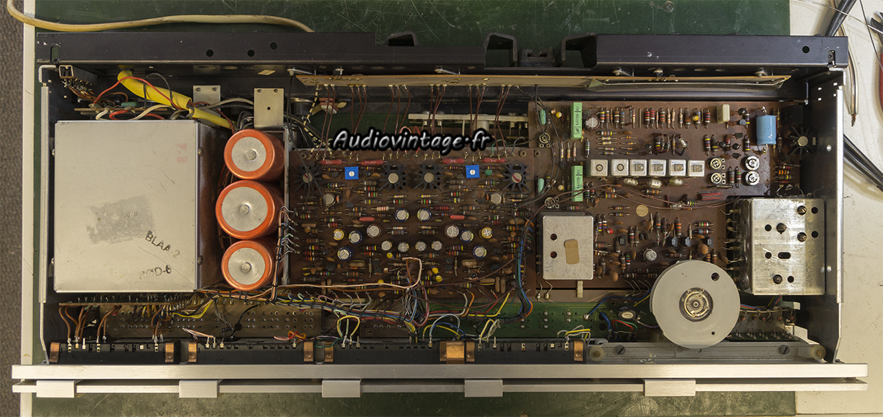

Vu du dessus. La partie principale, c’est l’amplification, à droite le tuner.
Sur la section ampli, tous les chimiques ROE sont remplacés. Les résistances ajustables de courant de repos sont remplacées (l’une d’entre elle donnait des valeurs fantaisistes). Les Tantales sont testés et aucun n’est remplacé. Le tuner reçoit également quelques soins.
Les bias sont ensuite ajustés.

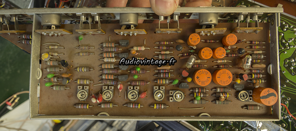

Le circuit d’entrée et préamplification.
Ici, tous les chimiques, tantales y compris sont remplacés. Les ajustables de niveau d’entrée sont contrôlés et restent en place.
Je remonte le tout et je passe au mesures.

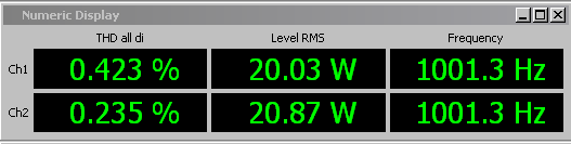

Distorsion mesurée à 2x20w sous 8 ohms, entrée tape.

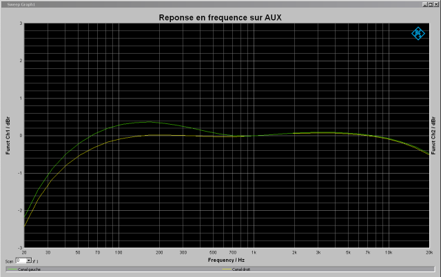

Réponse en fréquence sous 8 ohms (1w à 1khz) entrée tape.

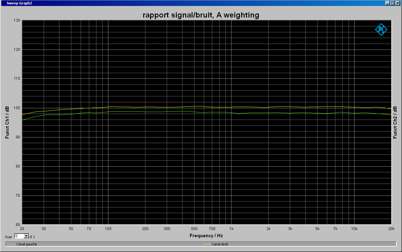

Rapport signal bruit sous 8 ohms (10w à 1khz) entrée tape, pondération A.

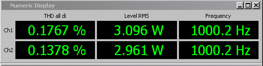

Distorsion mesurée à 2x3w sous 8 ohms, entrée phono 1.

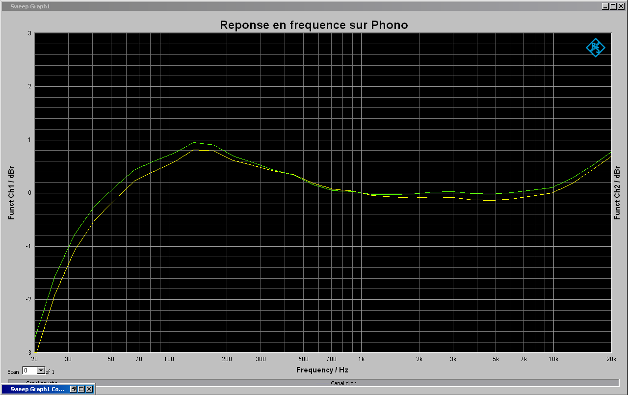

Réponse en fréquence sous 8 ohms (1w à 1khz) entrée phono 1.

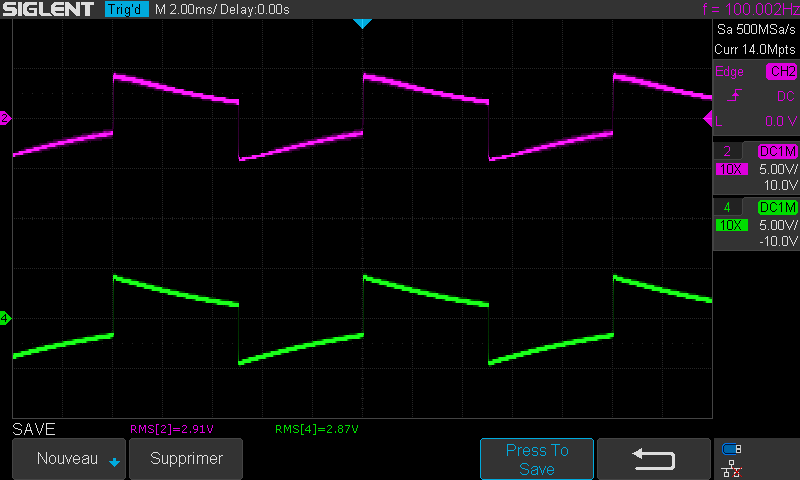

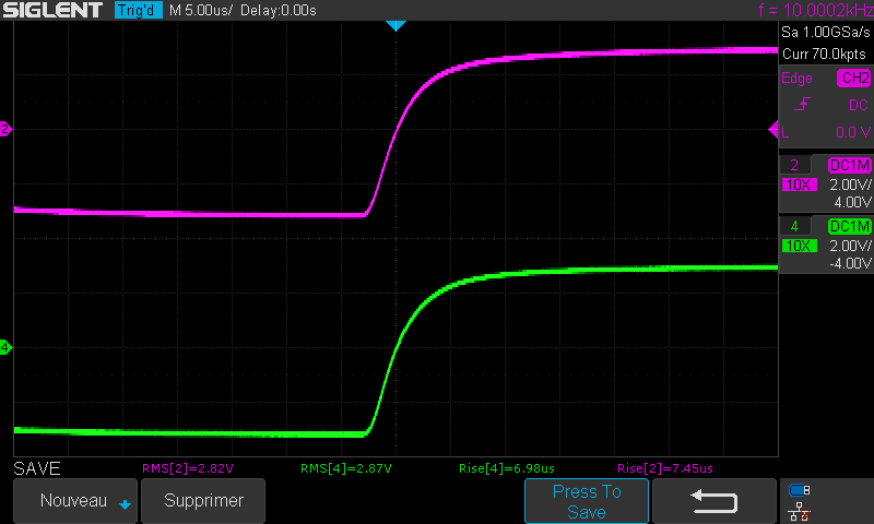

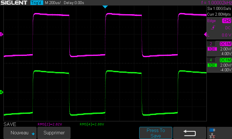

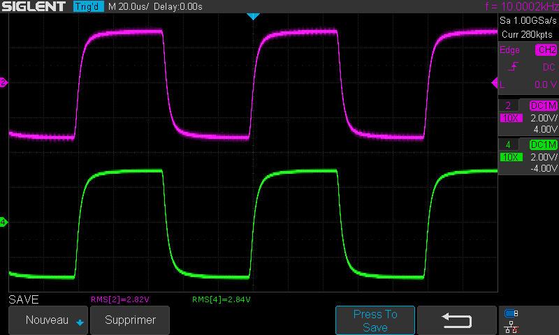

Signal carré à 100hz, 1khz, 10khz et temps de montée à 10khz. Tout ça à environ 1w en sortie sous 8 ohms.
