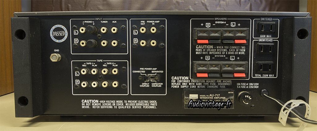

Ce Sansui AU-717 est en panne, son propriétaire est donc tout naturellement venu le déposer chez un spécialiste de ce type d’appareil, c’est à dire à mon atelier 🙂
Sansui AU-717
En effet, il en fonctionne plus. Au premier abord, tout est « normal », mais ni la section ni la section préampli ne sont fonctionnelles.

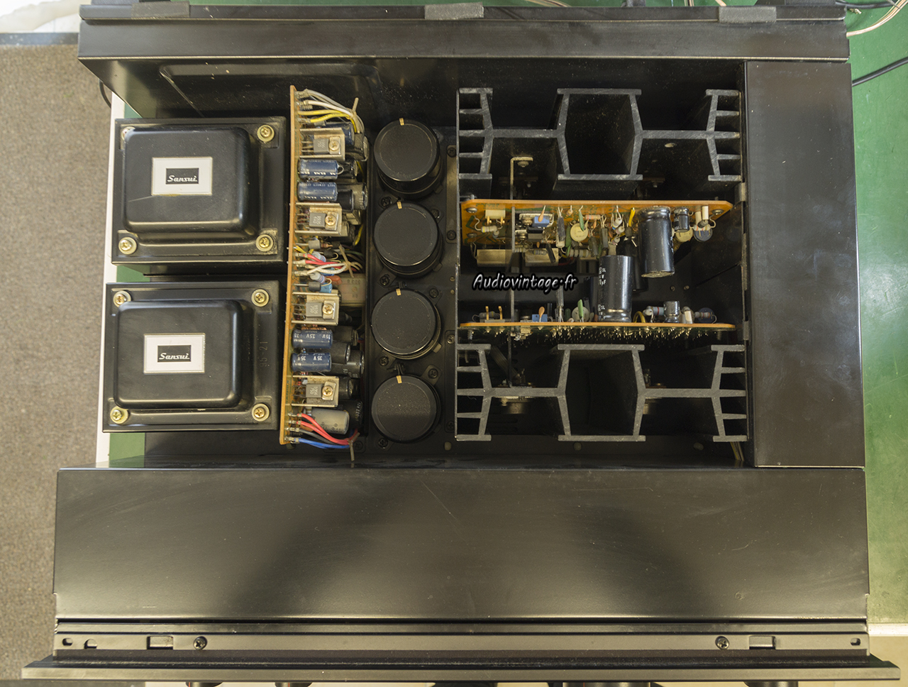

Sansui AU-717

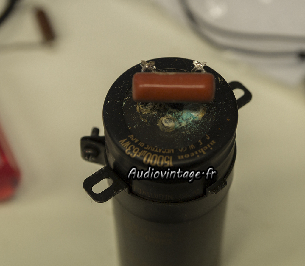

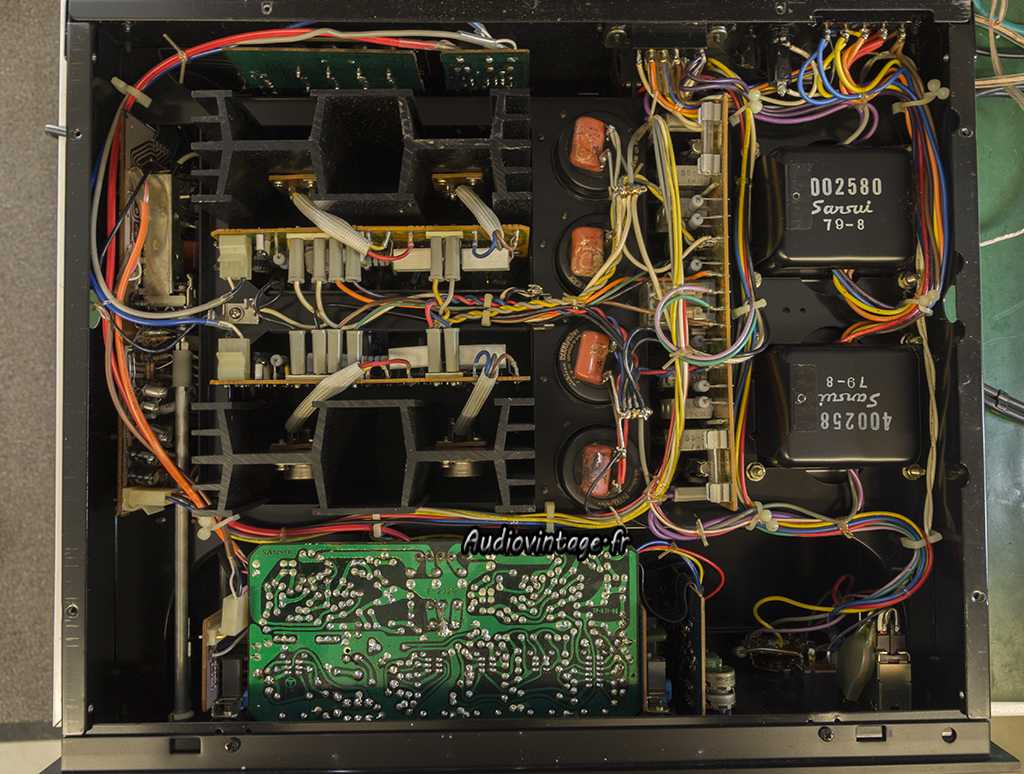

Premier souci facile à voir. Les quatre condensateurs de filtrage sont dans le même état. Il faut obligatoirement les remplacer.

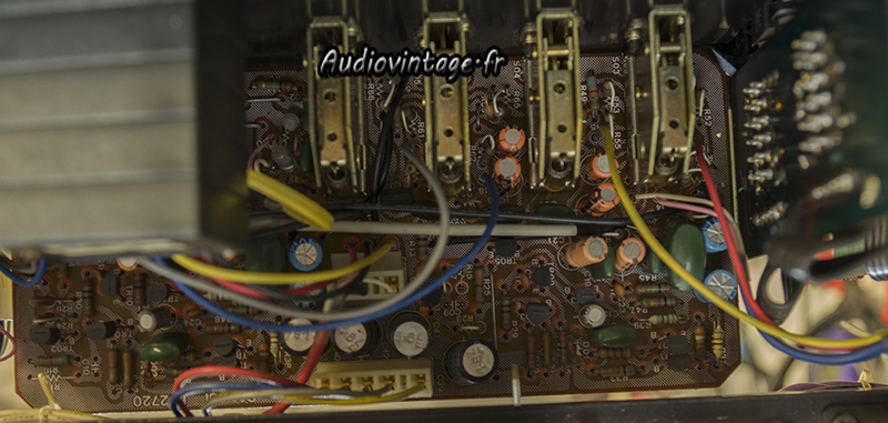

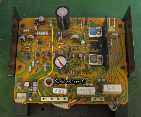

Second problème, les fameuses « fuse resistor » sont mortes. Gros plan sur un étage d’amplification.
Sansui AU-717
Résistances neuves en place. Réparation uniquement donc les condensateurs chimiques originaux restent en place.

Les nouveaux condensateurs de filtrage sont montés, les commandes sont nettoyées, les transistors de puissance reçoivent de la graisse fraiche.
L’appareil est réglé, le bias était quatre fois trop important sur le canal gauche…

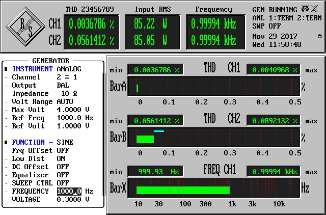

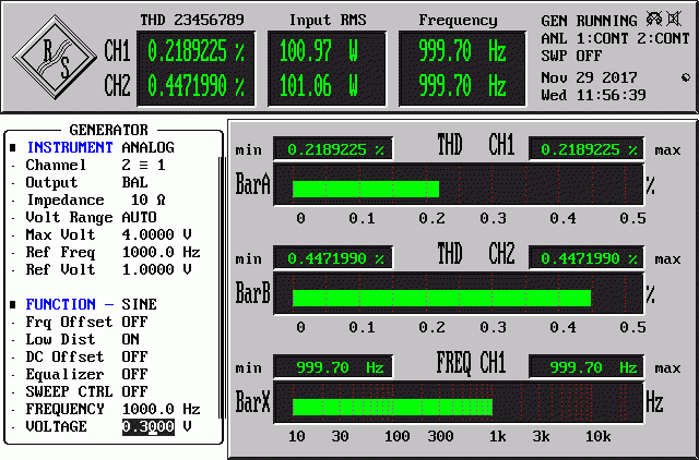

Passage au banc à puissance nominale. Distorsion plus importante sur le canal droit, non audible bien évidemment. Une révision complète permettrait d’avoir une valeur plus faible sensiblement identique au canal gauche.
Sansui AU-717
On pousse à 2x100watts, il tient la route.

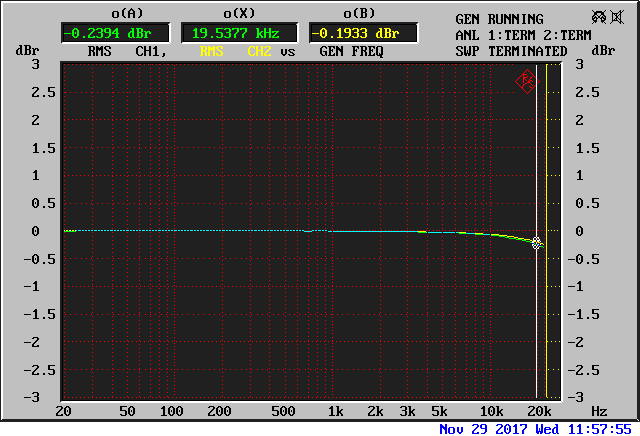

Réponse en fréquence à 2x1w sous 8 ohms, entrée Aux.
Sansui AU-717

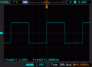

Signal carré à 100hz, 1khz et 10khz.

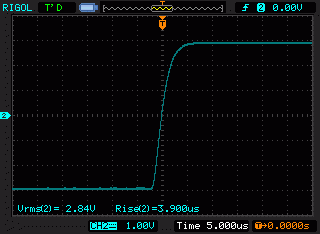

Temps de montée à 10khz.
