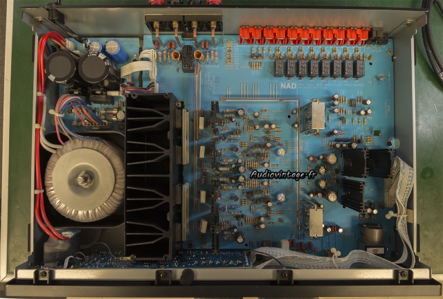

Le propriétaire du NAD C320BEE déjà présenté ici étant plus que satisfait du résultat de mon intervention, j’ai accueilli un amplificateur similaire d’une de ses connaissances.
Nad C320BEE

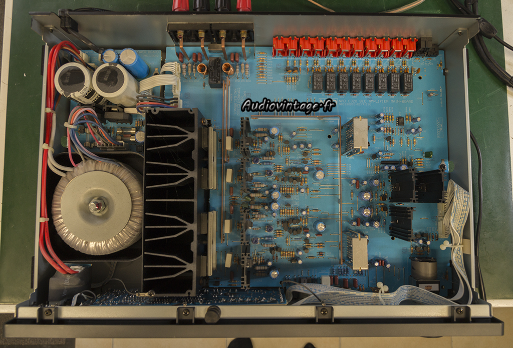

L’appareil fonctionne, certains condensateurs étant dans un état moyen l’opération va consister en un « recapage » intégral, nettoyage, réglages et mesures.

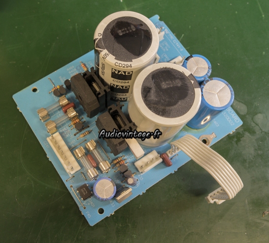

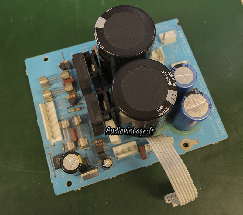

Le circuit d’alimentation se retire aisément de l’appareil.

Condensateurs neufs en place.

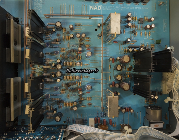

Le circuit principal.

C’était long à faire, mais ça y est, tous les condensateurs sont remplacés.

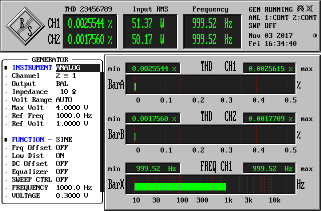

Distorsion relevée à puissance nominale sous 8 ohms.
