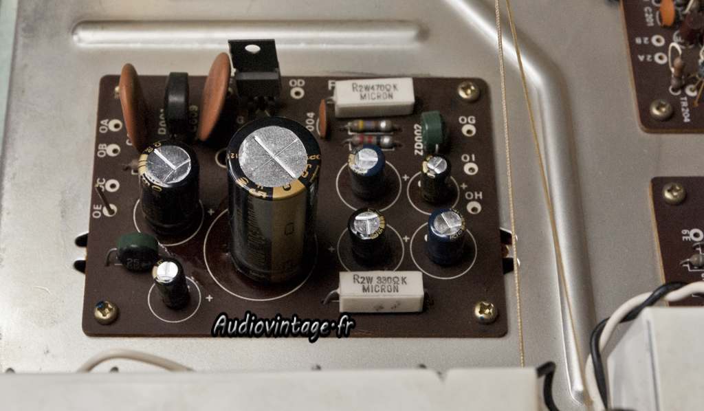

L’une dans un but de pérenniser le fonctionnement de l’appareil et qui consiste au remplacement des condensateurs chimiques présents sur la carte d’alimentation.

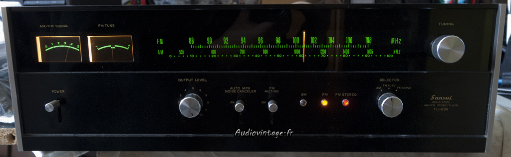

L’autre intervention est d’ordre esthétique et consiste au remplacement de la loupiotte stéréo ainsi que de la loupiotte qui éclaire l’aiguille du bandeau radio.

Le remplacement des condensateurs est relativement aisé, l’accessibilité étant des plus correctes.

Le remplacement de la loupiotte Stéréo est également simple pour peu que l’on sache ou trouver une ampoule de tension et d’intensité identique ou presque à celle d’origine.

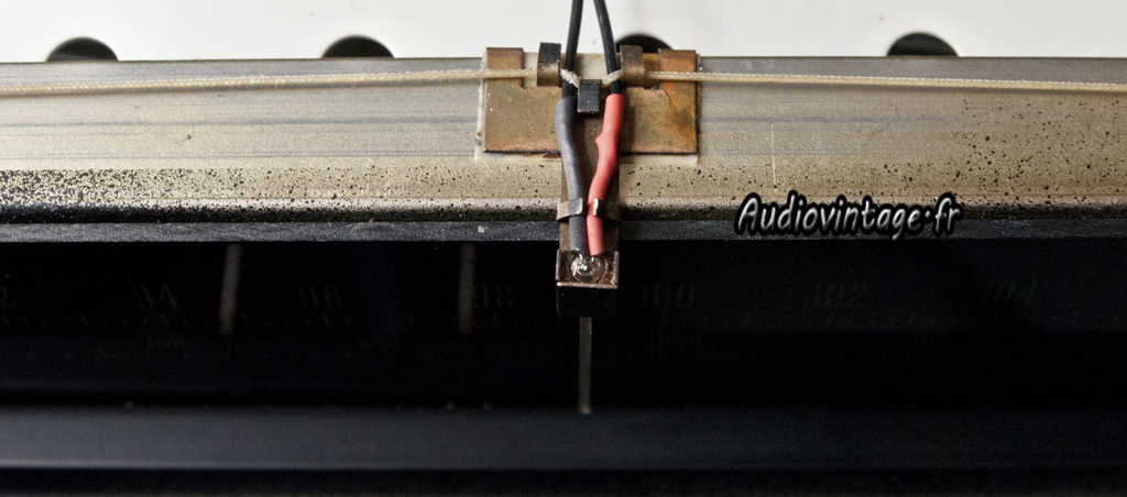

L’intervention sur l’aiguille est un peu plus complexe. Il y a des risques importants de dégâts, que ce soit sur l’aiguille en elle-même ou sur la ficelle d’entrainement.
Il faut également tenir compte du déplacement de l’aiguille et il faut donc utiliser du câble le plus fin et souple possible….
