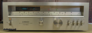

Kenwood KT-7001
Kenwood KT-7001

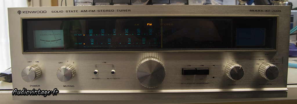

Histoire de « remplumer » la rubrique Tuner, voici un beau modèle, le Kenwood KT-7001.
Kenwood KT-7001
Kenwood KT-7001
On me l’a confié pour une révision complète.

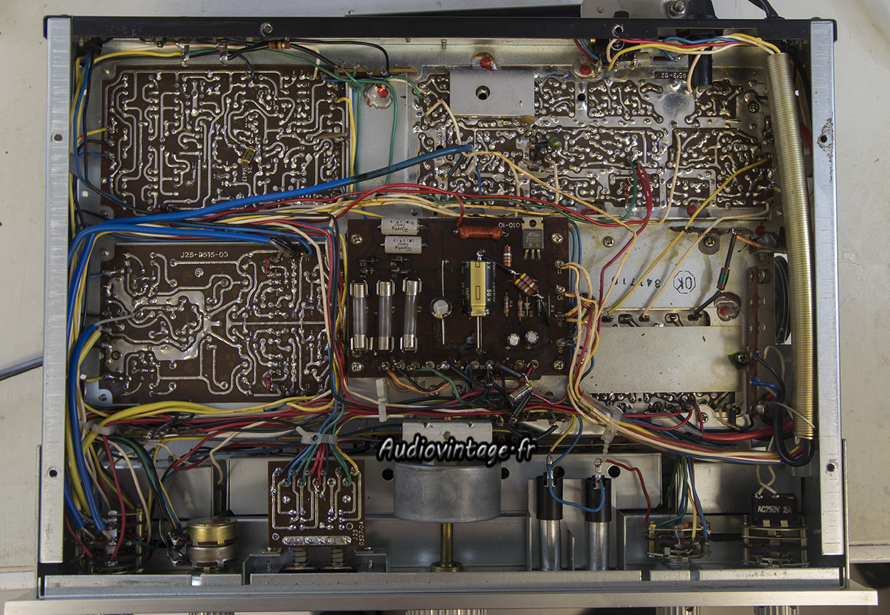

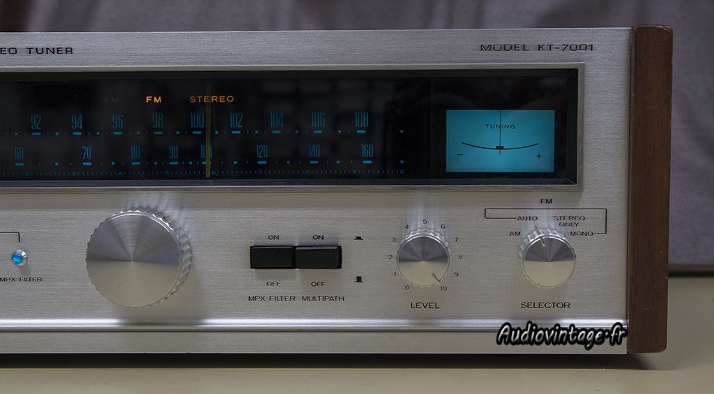

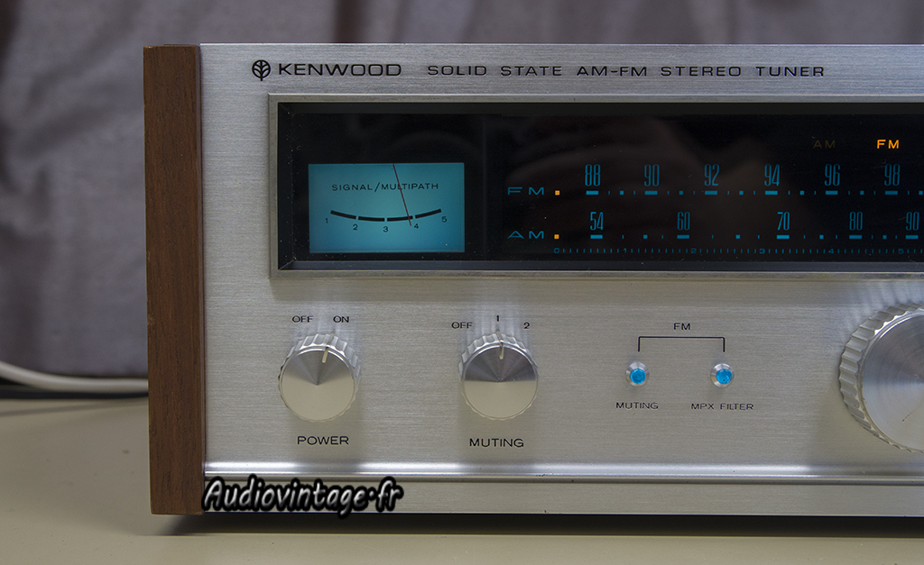

Premier essai, l’éclairage est bien malade, il ne capte plus rien en stéréo et pas grand-chose en mono sur la bande FM.
Kenwood KA-7001

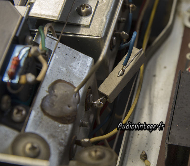

Quelqu’un est déjà passé par là.
Kenwood KA-7001
La grosse bidouille sur l’éclairage. L’ampoule n’ayant pas la bonne intensité, un intervenant a monté une résistance pour « ajuster » la luminosité.
Quand je vois ça, je me dis que si le reste de l’appareil a été bricolé avec ce qui restait au fond du tiroir, ça ne pas être de la tarte !
Fort heureusement, je n’ai pas eu d’autres mauvaises surprises.

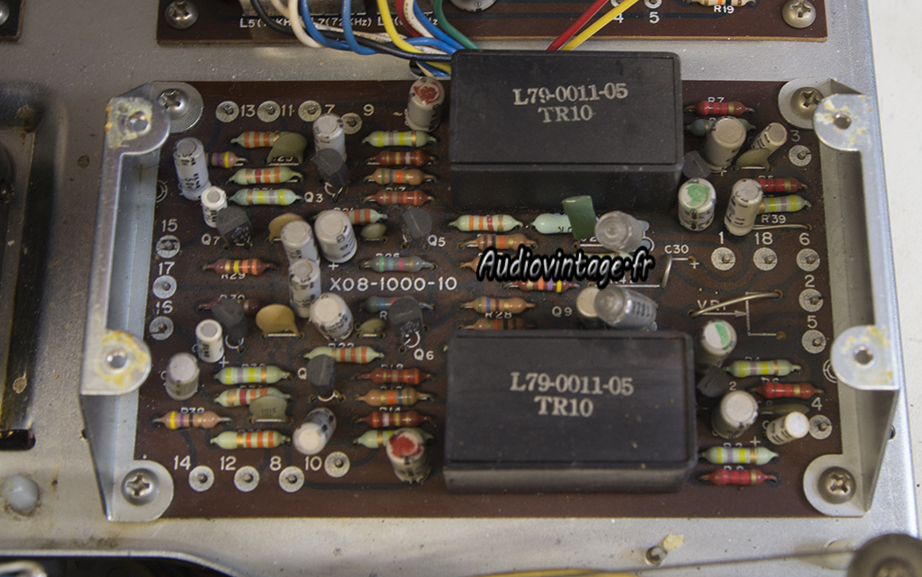

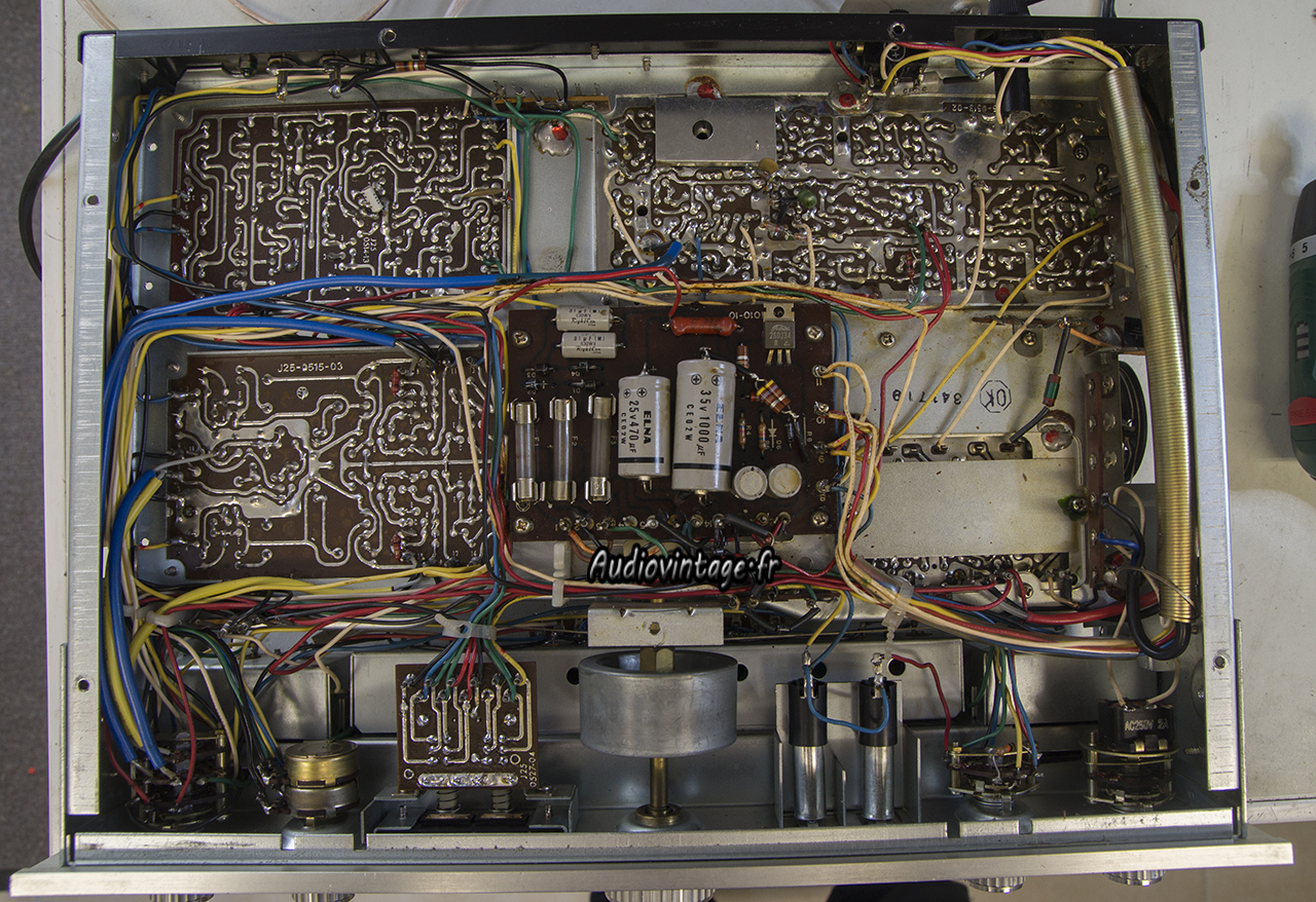

Sur les tuners, j’observe parfois une usure relative des condensateurs chimiques. Sur celui-ci, tout est complétement cuit et recuit.
Le circuit « Audio » est bien rincé.
Kenwood KA-7001
Les 2sc871 sont dégagés, et des capas neuves prennent place.

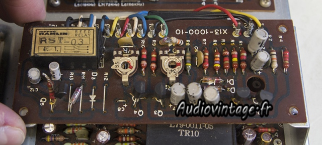

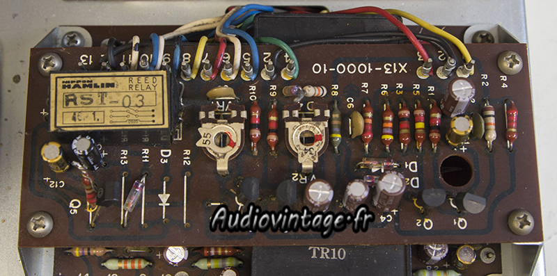

Le circuit muting.
Kenwood KA-7001
Condensateurs neufs en place.

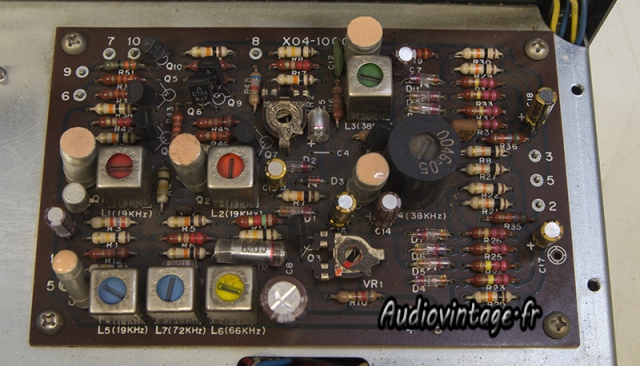

L’étage MPX (stéréo).
Kenwood KA-7001

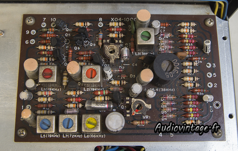

Condensateurs neufs également.

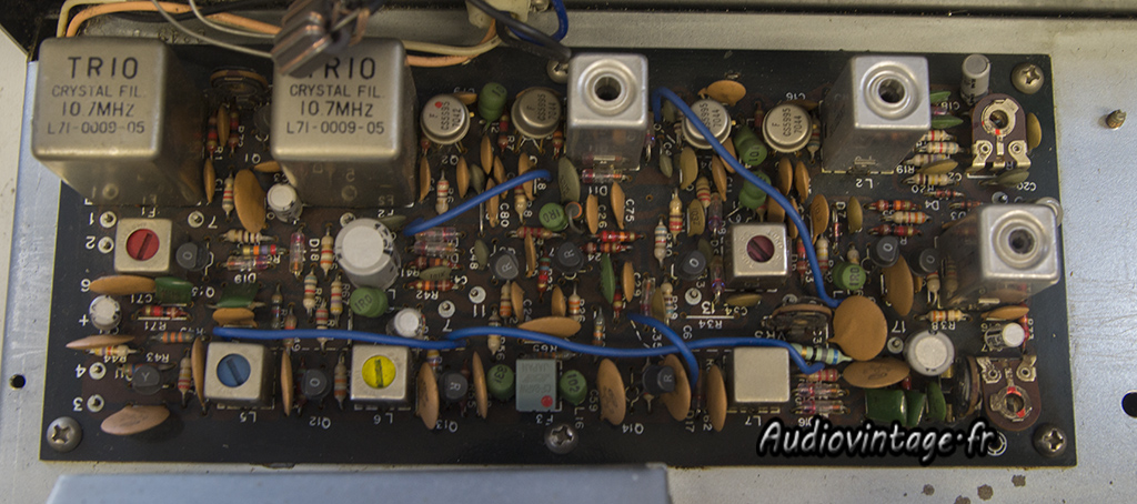

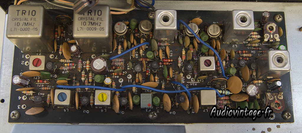

L’étage IF.
Kenwood KA-7001
Même punition.

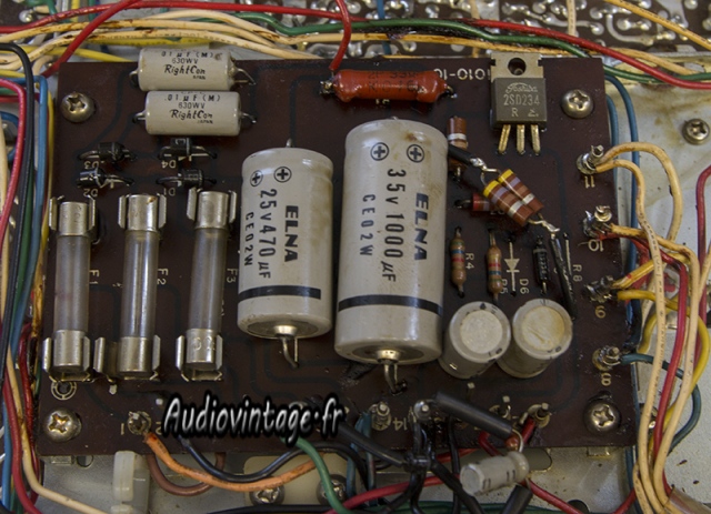

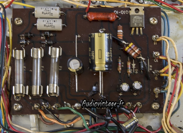

Et l’alim.
Kenwood KA-7001
Re-belote.

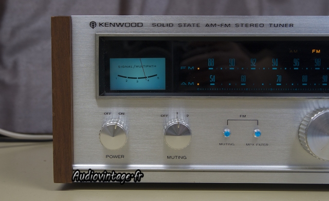

L’éclairage est revu entièrement.
