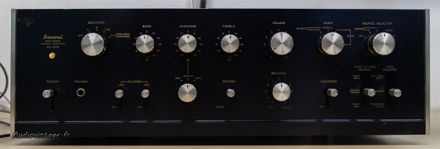

C’est au tour d’un beau Sansui AU-888 de recevoir les soins appropriés à son grand âge.

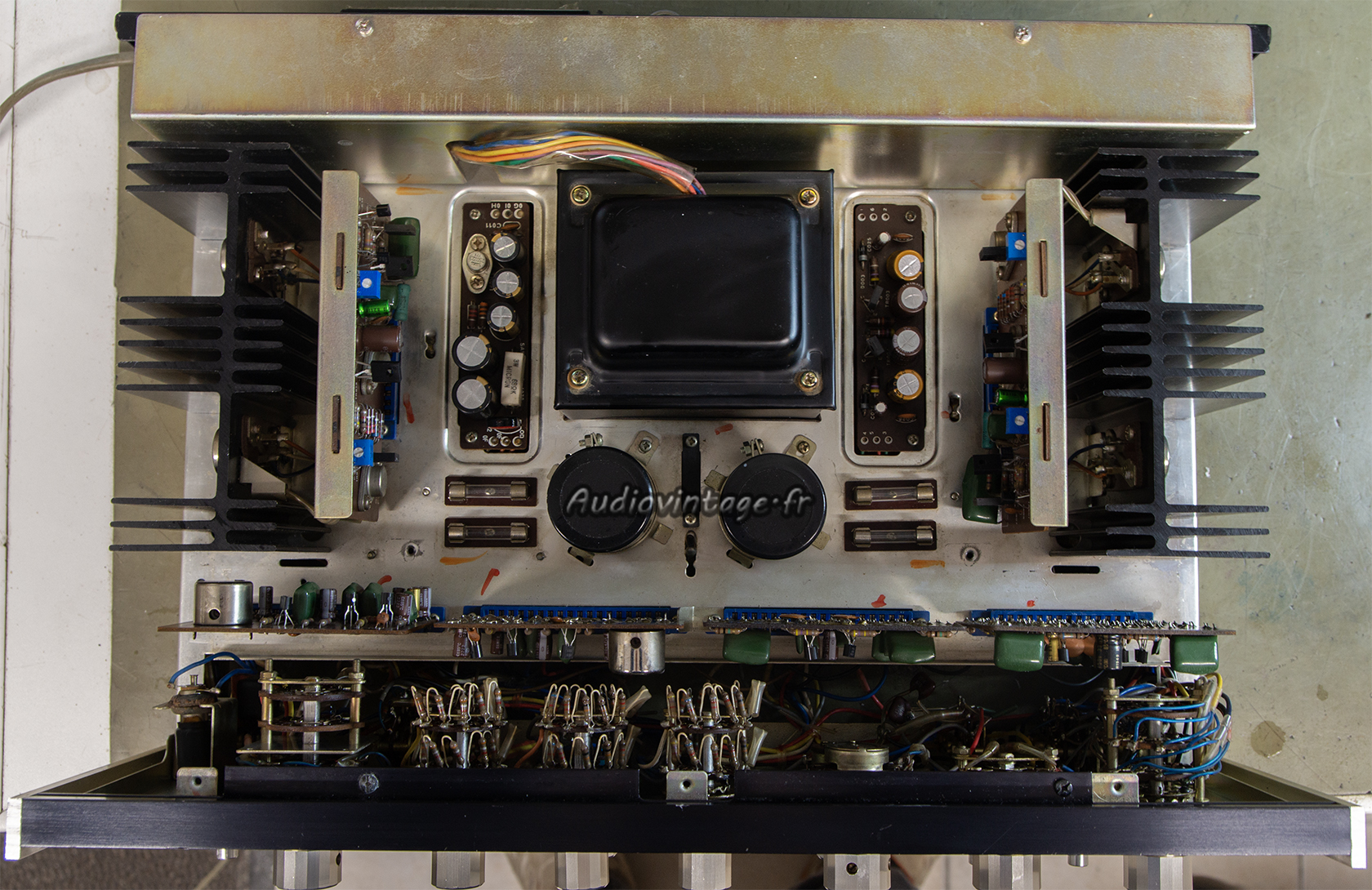

Sansui AU-888 : à son arrivée.
Lors de son dépôt à l’atelier, le Sansui fonctionne encore. Pas de gros souci mais une révision complète est nécessaire car le propriétaire souhaite pouvoir en profiter à 100% de ses capacités d’origine.

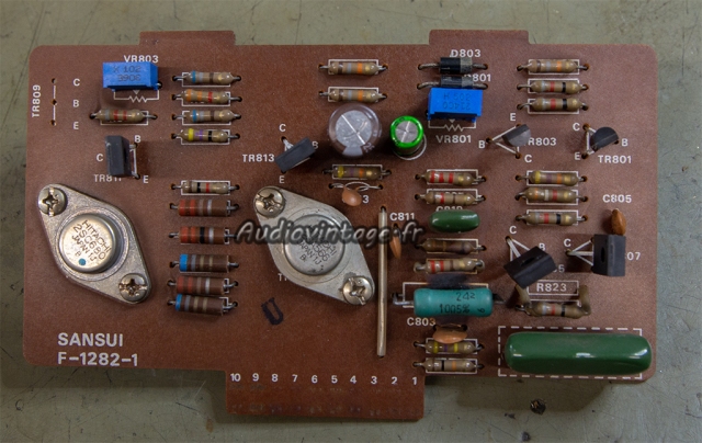

Sansui AU-888 : circuit driver avant intervention.
Un des deux circuits drivers.

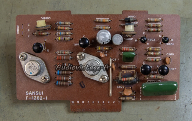

Sansui AU-888 : circuit driver révisé.
Les condensateurs chimiques, transistors et résistances ajustables sont remplacées.
Le second canal reçoit les mêmes soins.

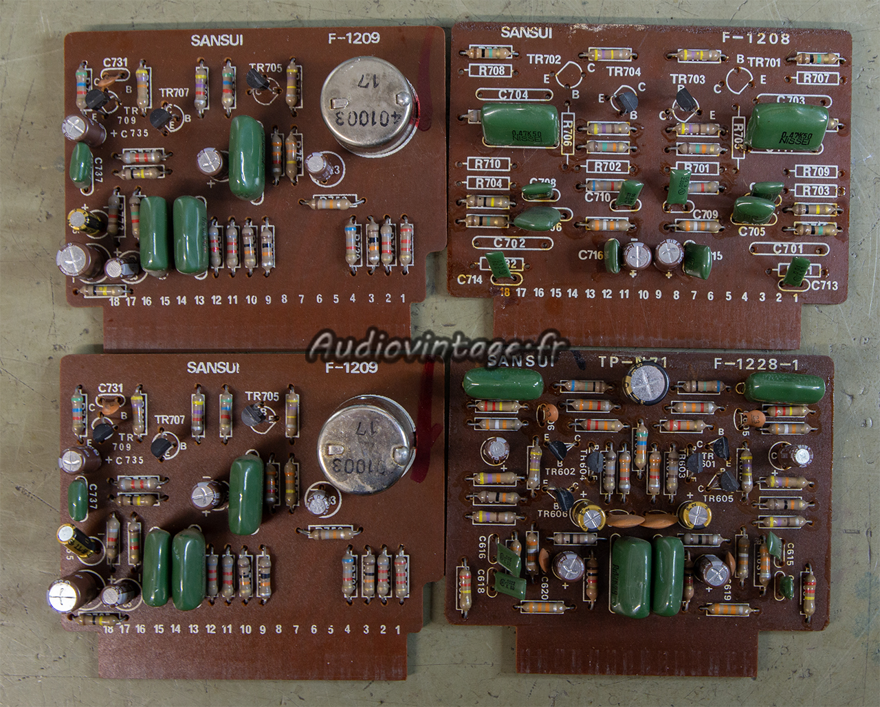

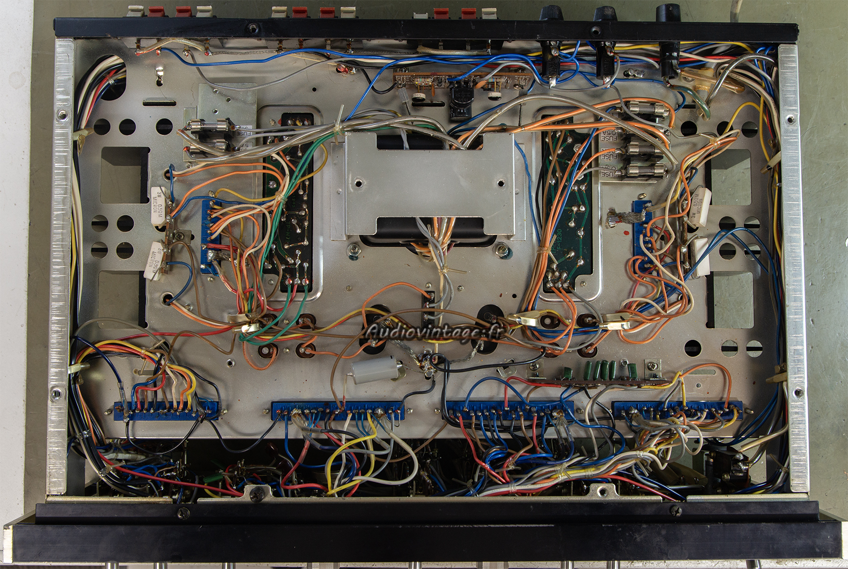

Sansui AU-888 : circuits avant intervention.
A gauche, les deux circuits de tonalité.
En haut à droite, le circuit des filtres et dessous, l’étage phono.

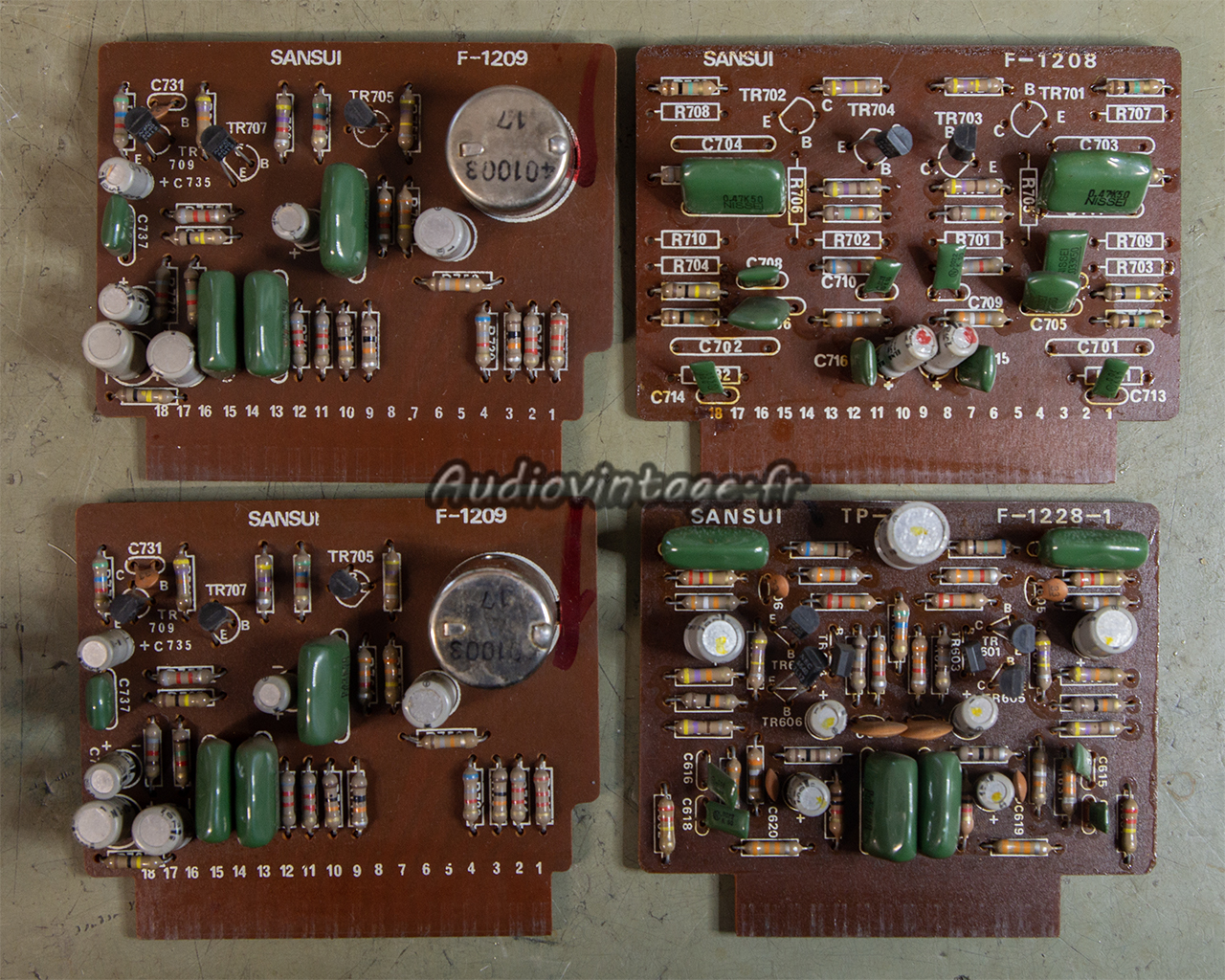

Sansui AU-888 : circuits révisés.
Tous les condensateurs chimiques et transistors sont remplacés.

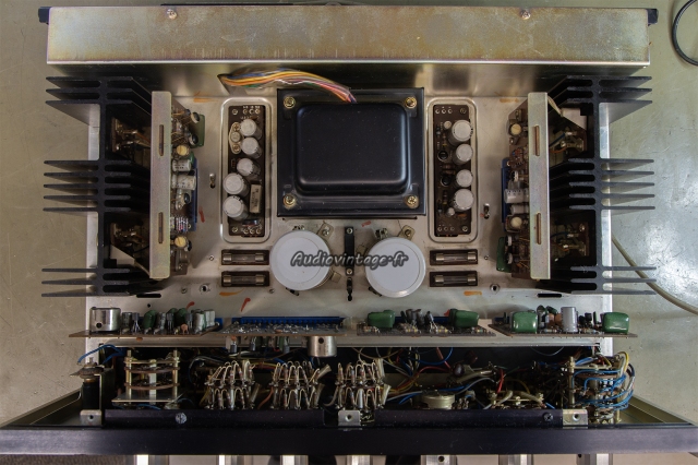

Sansui AU-888 : terminé.
Dessous, le circuit de protection « crowvbar » est révisé.
Les condensateurs de filtrages sont remplacés, et de part et d’autre du transformateur, les circuits ont reçu des condensateurs chimiques et des transistors neufs.
Les connecteurs et les commandes sont nettoyées. Les réglages des bias et offsets sont réalisés. Terminé.

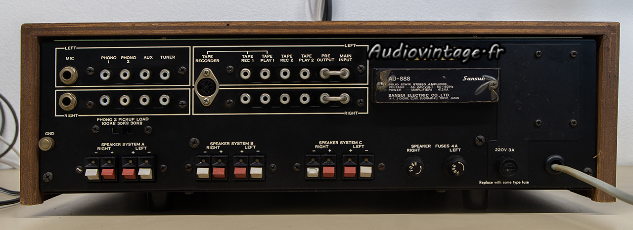

Sansui AU-888 : connectique.

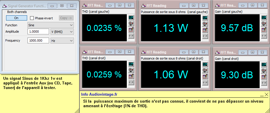

Sansui AU-888 : distorsion-a-2x1w-sous-8-ohms-entree-aux-tone-defeat
Distorsion à 2x1w sous 8 ohms, entrée aux, tone defeat.

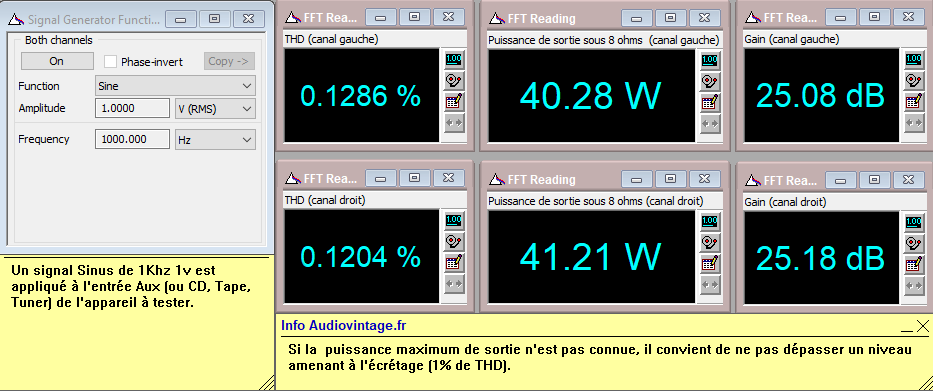

Sansui AU-888 : distorsion-a-2x40w-sous-8-ohms-entree-aux-tone-defeat
Distorsion à 2x40w sous 8 ohms, entrée aux, tone defeat.

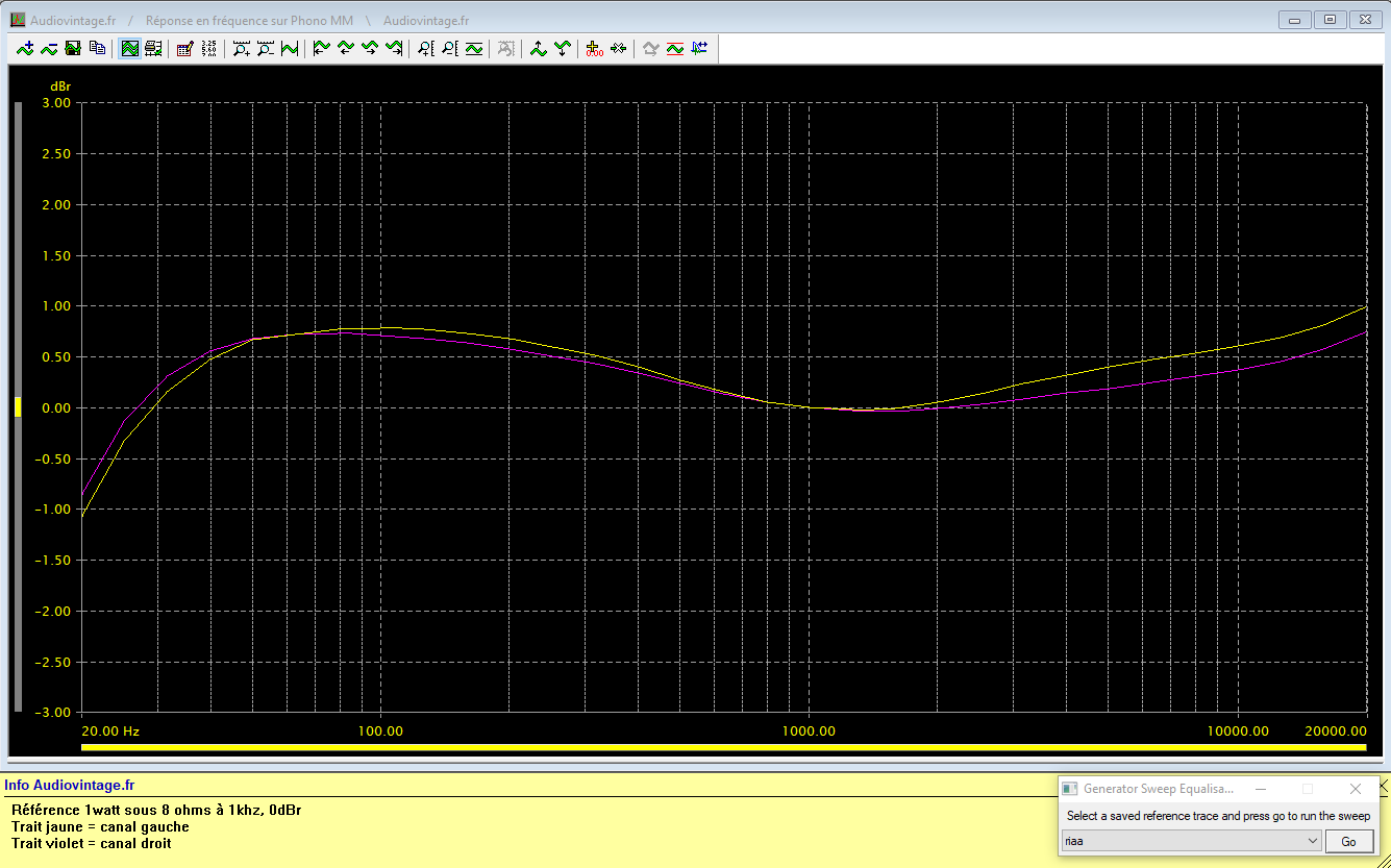

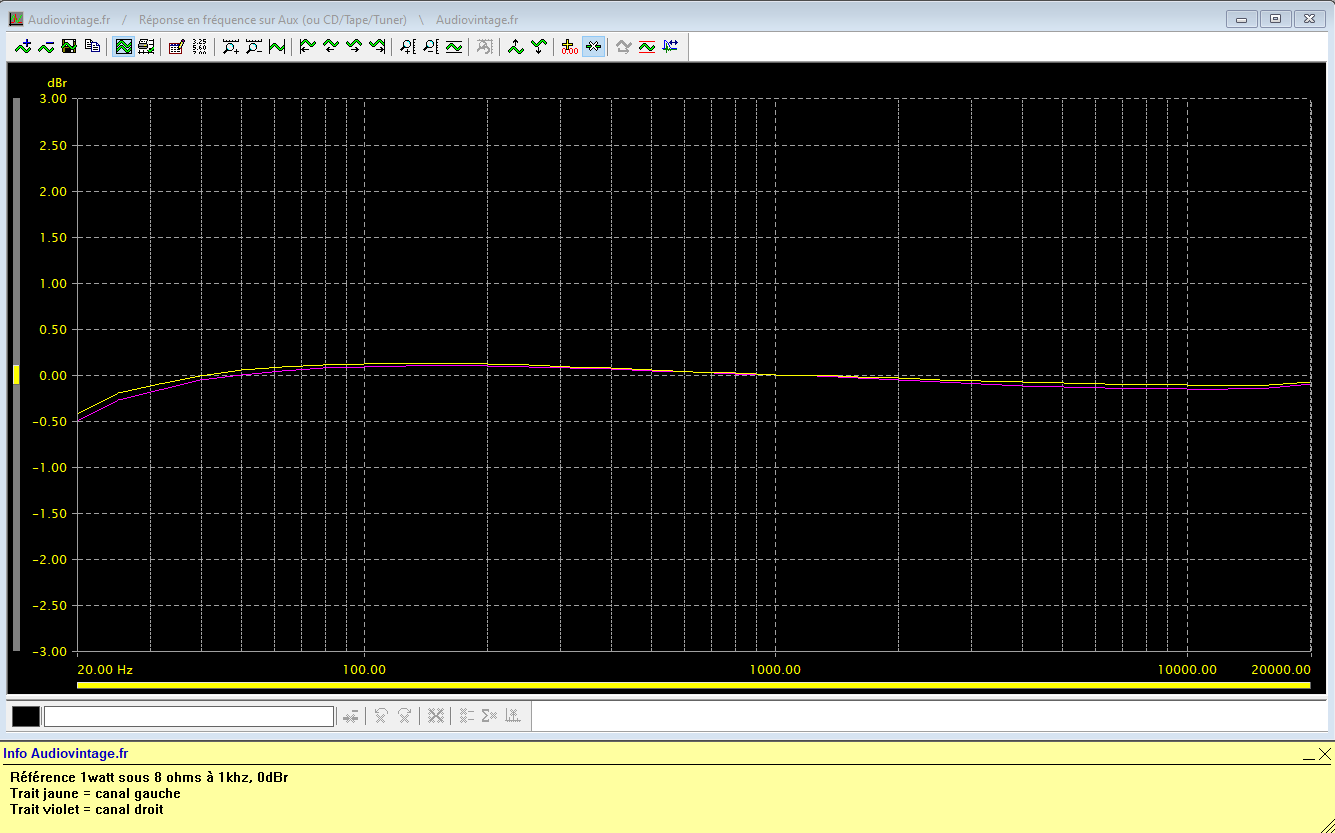

Sansui AU-888 : reponse-en-frequence-a-2x1w-sous-8-ohms-entree-aux-tone-defeat
Réponse en fréquence à 2x1w sous 8 ohms, entrée aux, tone defeat.

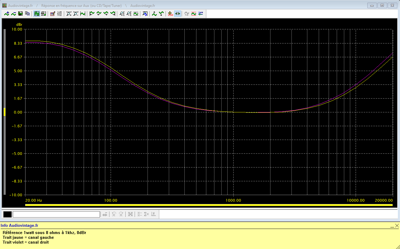

Sansui AU-888 : reponse-en-frequence-a-2x1w-sous-8-ohms-entree-aux-tone-defeat-loudness-active
Réponse en fréquence à 2x1w sous 8 ohms, entrée aux, tone defeat, loudness activé.

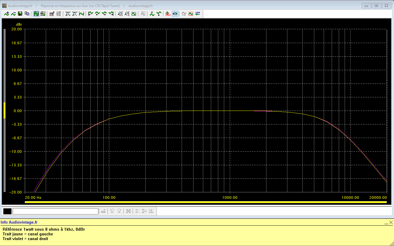

Sansui AU-888 : reponse-en-frequence-a-2x1w-sous-8-ohms-entree-aux-tone-defeat-filtres-actives
Réponse en fréquence à 2x1w sous 8 ohms, entrée aux, tone defeat, filtres activés.

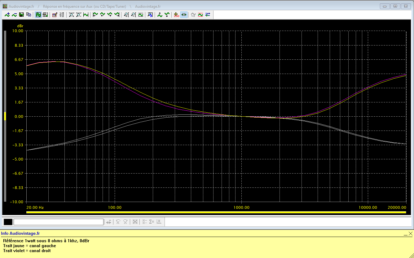

Sansui AU-888 : reponse-en-frequence-a-2x1w-sous-8-ohms-entree-aux-correcteurs-au-mini-puis-au-maxi
Réponse en fréquence à 2x1w sous 8 ohms, entrée aux, correcteurs au mini puis au maxi.

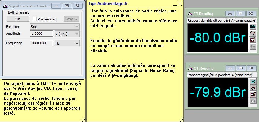

Sansui AU-888 : rapport-signal-bruit-a-2x1w-sous-8-ohms-entree-aux-tone-defeat
Rapport signal bruit à 2x1w sous 8 ohms, entrée aux, tone defeat.
Sansui AU-888 : rapport-signal-bruit-a-2x40w-sous-8-ohms-entree-aux-tone-defeat
Rapport signal bruit à 2x40w sous 8 ohms, entrée aux, tone defeat.

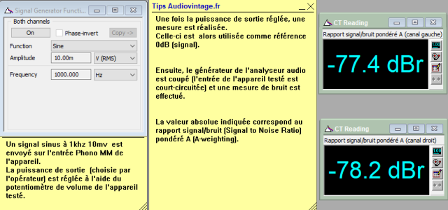

Sansui AU-888 : distorsion-a-2x1w-sous-8-ohms-entree-phono-tone-defeat
Distorsion à 2x1w sous 8 ohms, entrée phono, tone defeat.

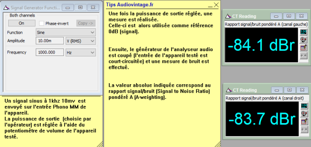

Sansui AU-888 : rapport-signal-bruit-a-2x1w-sous-8-ohms-entree-phono-tone-defeat
Rapport signal bruit à 2x1w sous 8 ohms, entrée phono, tone defeat.
Sansui AU-888 : rapport-signal-bruit-a-2x40w-sous-8-ohms-entree-phono-tone-defeat
Rapport signal bruit à 2x40w sous 8 ohms, entrée phono, tone defeat.

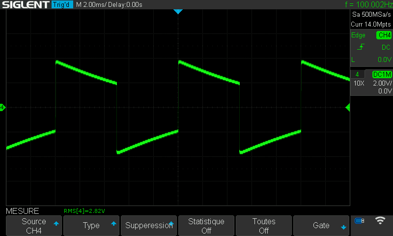

Sansui AU-888 : signal-carre-a-100hz
Sansui AU-888 : signal-carre-a-1khz

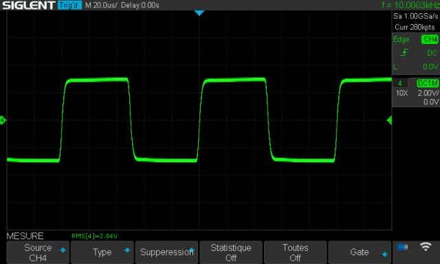

Sansui AU-888 : signal-carre-a-10khz

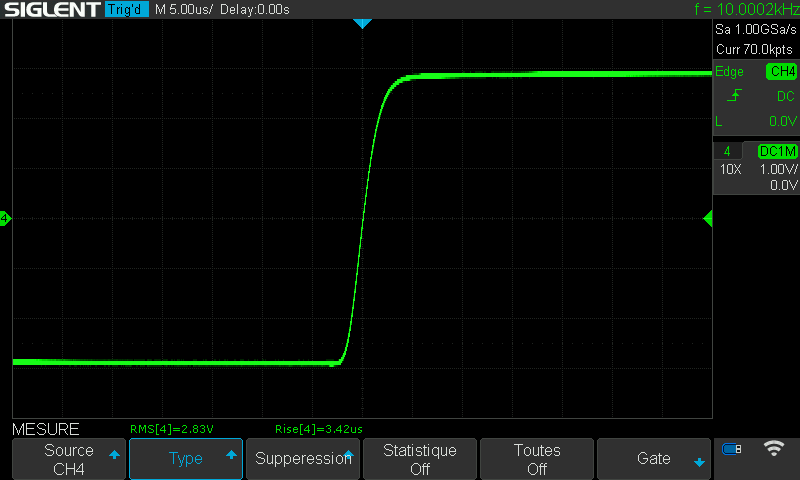

Sansui AU-888 : temps-de-montee-a-10khz
Signal carré à 100hz, 1khz, 10khz et temps de montée à 10khz. 1w en sortie sous 8 ohms, entrée aux, tone defeat.
