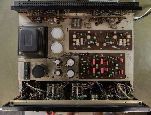

Un Sansui AU-777, acquis récemment par un nouveau propriétaire à qui ont a dit qu’il avait été « révisé ».
Il fonctionne, ça crachouille un peu, pas mal de composants ont été remplacés, apparemment un peu au hasard ou du moins sans volonté d’aller au bout des choses, et le tout n’est pas nécessairement bien fait (valeurs des condensateurs pas respectée partout, soudures pas toujours qualitatives…).

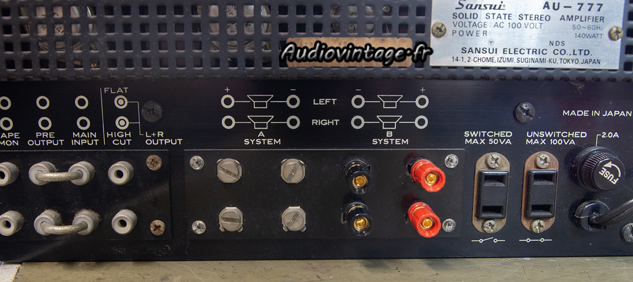

Les borniers HP ont été modifiés un peu n’importe comment, à revoir.
Vu qu’il fonctionne et qu’il a été revu, on peut donc supposer que les caractéristiques techniques de ce vénérable Sansui sont au top, ce que je m’empresse de vérifier à l’aide de quelques mesures réalisées au banc.

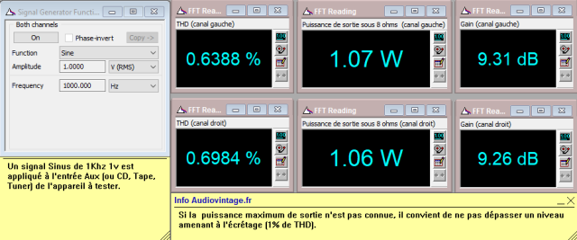

Distorsion à 2x1w sous 8 ohms, entrée aux. L’AU-777 devrait afficher moitié moins de dht.
Un AU-777 en bon état est capable de développer 2x25w sous 8 ohms à 1khz avec une dht inférieure à 0.3%. On peut voir qu’on arrive péniblement à 20w, particulièrement sur le canal droit, et à l’écrêtage, cela ne va pas du tout.

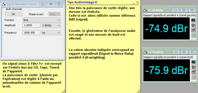

Une dernière mesure, un rapport signal bruit sur l’entrée aux, à 2x1w sous 8 ohms, toujours à 1khz.
Ce très ancien amplificateur n’est jamais très à l’aise sur ce type de mesure, mais ici, le canal droit nous fait signe qu’il n’est pas en forme.

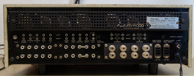

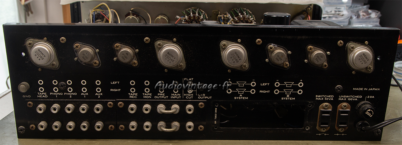

A l’arrière, les borniers HP ont été retirés.
Que ce soit les drivers NEC ou les transistors de puissances Sony, dans un AU-777, ils doivent être OBLIGATOIREMENT retirés puis testés car souvent, ils n’ont pas la grande forme avec des courants de fuite importants. Le moindre doute doit entrainer leur remplacement, remplacement qui n’est pas nécessairement simple si on souhaite avoir un AU-777 non problématique et qui sonne correctement.

Transistors de puissances neufs, transistors drivers retirés, désoxydés et testés. Le tout est remonté sur des mica neufs et de la graisse fraiche. Les nouveaux borniers HP de ma conception sont en place.

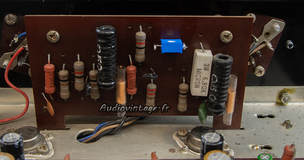

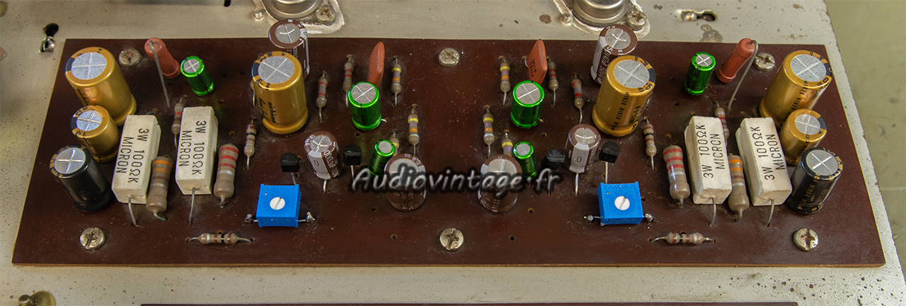

Un circuit « main amplifier ».
La résistance réglable de courant de repos a été remplacée. Diverses mesures sont faites sur certains composants pour vérifier leur bon état.
Le second circuit reçoit des soins identiques.

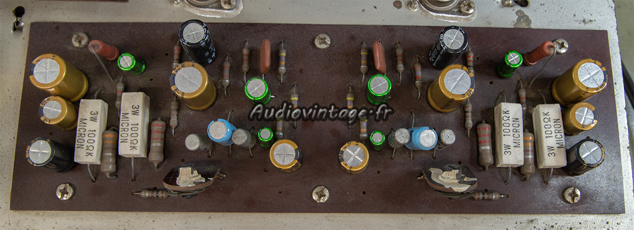

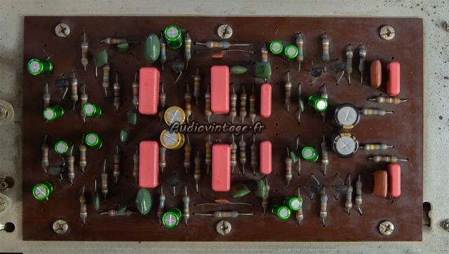

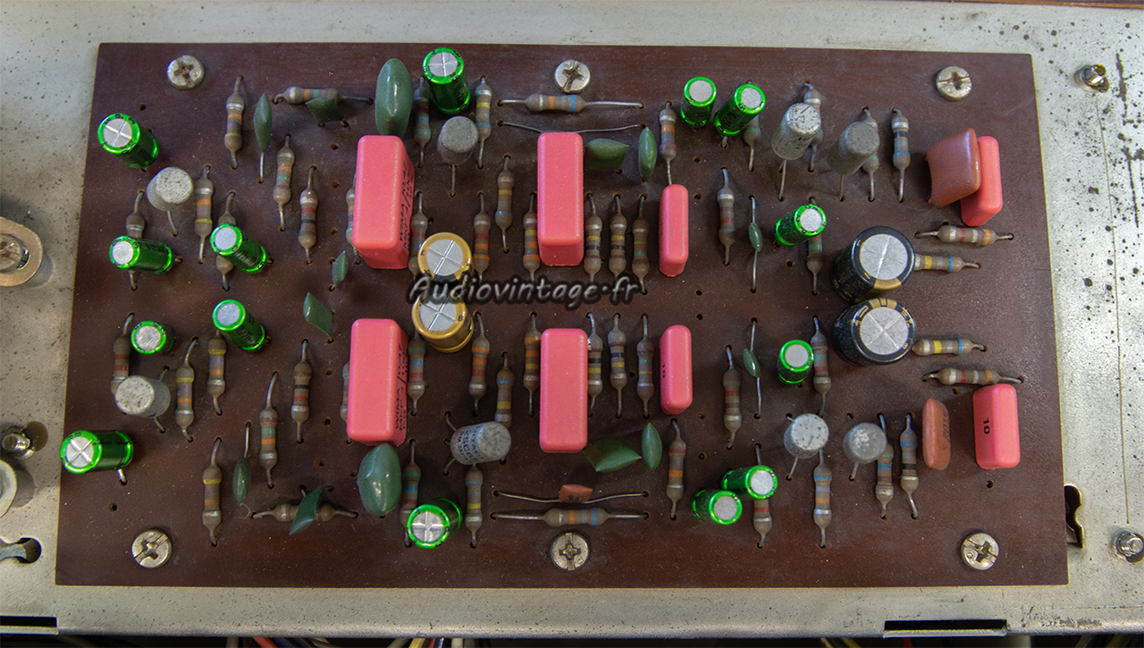

Le circuit « driver ».
Certains condensateurs ne sont pas de la bonne valeur (attention, il y a plusieurs versions de ce circuit).
Condensateurs chimiques et transistors sont remplacés tout comme les résistances réglables de la symétrie d’écrêtage.
Tous les transistors sont remplacés.

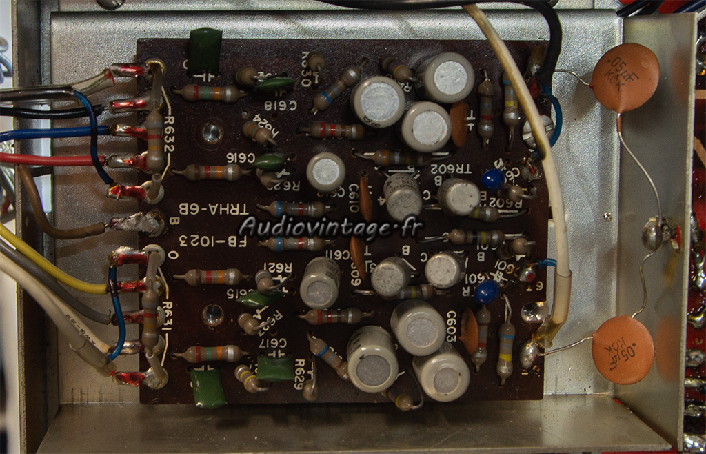

Condensateurs chimiques et transistors remplacés.
Les « canettes » originales restantes sont remplacées, les commandes nettoyées, les réglages effectués. Terminé.

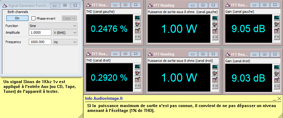

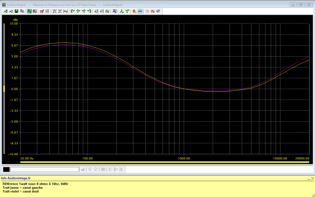

Réponse en fréquence à 2x1w sous 8 ohms, entrée aux.
Réponse en fréquence à 2x1w sous 8 ohms, entrée aux, loudness activé.
Réponse en fréquence à 2x1w sous 8 ohms, entrée aux, filtres activés.
Réponse en fréquence à 2x1w sous 8 ohms, entrée aux, filtre « presence » activé.
Réponse en fréquence à 2x1w sous 8 ohms, entrée aux, correcteurs au mini puis au maxi.

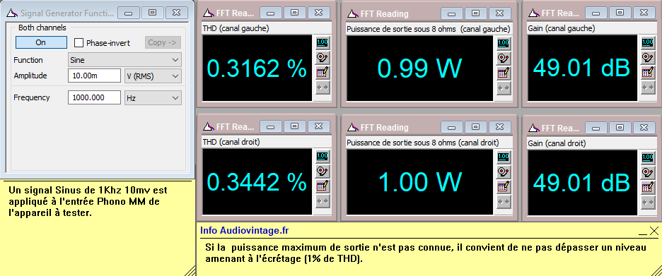

Distorsion à 2x1w sous 8 ohms, entrée phono.

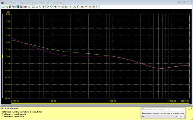

Réponse en fréquence à 2x1w sous 8 ohms, entrée phono.

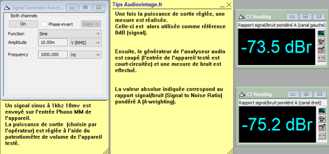

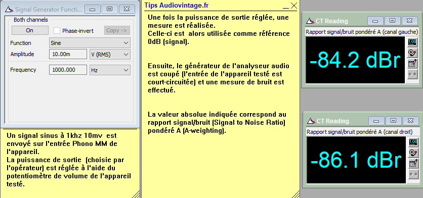

Rapport signal bruit à 2x1w sous 8 ohms, entrée phono.
Rapport signal bruit à 2x25w sous 8 ohms, entrée phono.
