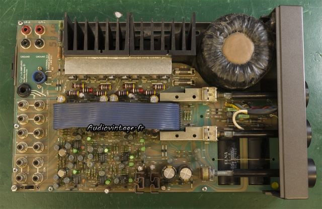

Restons dans le format « boite à chaussure », avec le Mission Cyrus Two, déposé pour un stage de remise en forme.
Mission Cyrus Two : à son arrivée.
Ce petite objet musical fonctionne mais émet un buzz important sur un canal phono.

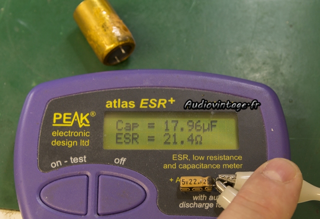

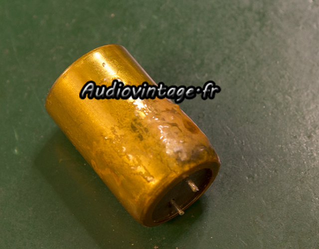

Mission Cyrus Two : condensateur HS.
Mission Cyrus Two : condensateur fatigué.
L’état des condensateurs est habituel sur ce modèle d’amplificateur. On oscille entre condensateur HS non mesurable et condensateur désireux de changer de genre pour devenir résistance.
A noter tout de même que les gros chimiques Elna de l’alimentation en montrent aucun signe de faiblesse, ce sont les seuls qui resteront en place.
Mission Cyrus Two : terminé.
Condensateurs chimiques neufs en place. Soudures revues. Plus de bruit en phono bien évidemment. Les courants de repos sont ajustés (ils étaient curieusement à 0 ou presque avant mon intervention).

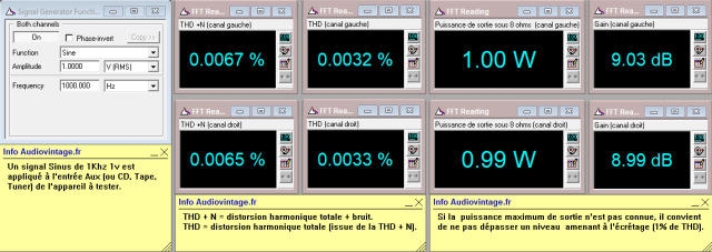

Mission Cyrus Two : distorsion-a-2x1w-sous-8-ohms-entree-CD
Distorsion à 2x1w sous 8 ohms, entrée CD.

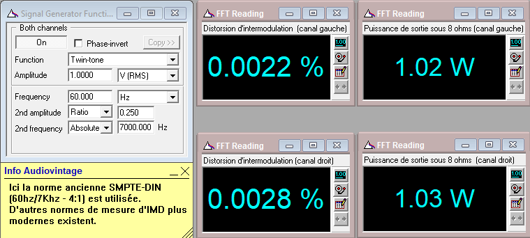

Mission Cyrus Two : IMD-a-2x1w-sous-8-ohms-entree-CD
Distorsion d’intermodulation à 2x1w sous 8 ohms, entrée CD.

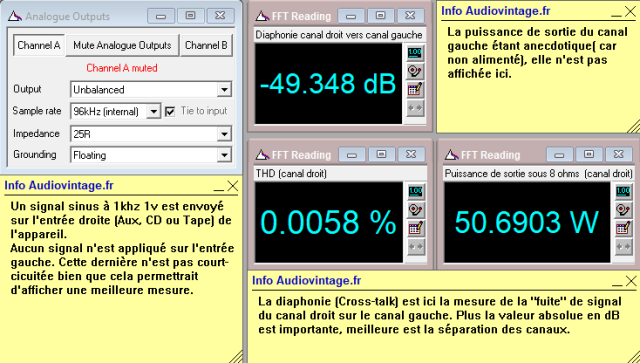

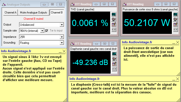

Mission Cyrus Two : diaphonie-du-canal-droit-sur-le-canal-gauche-a-50w-sous-8-ohms-entree-CD
Diaphonie à puissance nominale sous 8 ohms, canal droit sur canal gauche, entrée CD.
Mission Cyrus Two : diaphonie-du-canal-gauche-sur-le-canal-droit-a-50w-sous-8-ohms-entree-CD
Diaphonie à puissance nominale sous 8 ohms, canal gauche sur canal droit, entrée CD.

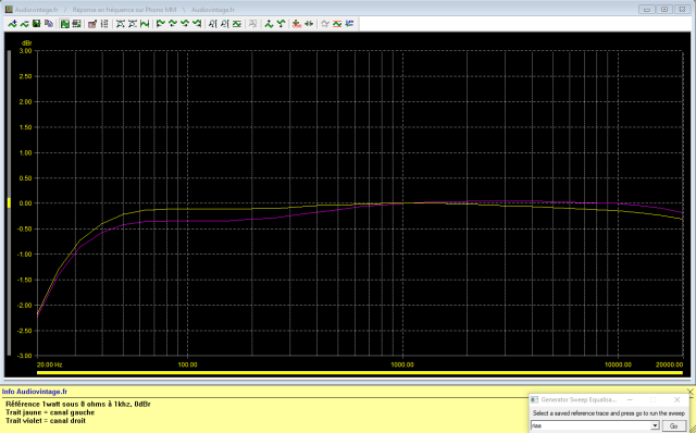

Mission Cyrus Two : reponse-en-frequence-a-2x1w-sous-8-ohms-entree-phono-MM
Réponse en fréquence à 2x1w sous 8 ohms, entrée phono MM.

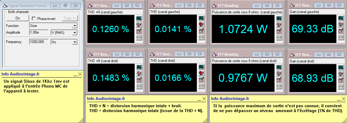

Mission Cyrus Two : distorsion-a-2x1w-sous-8-ohms-entree-phono-MC
Distorsion à 2x1w sous 8 ohms, entrée phono MC.

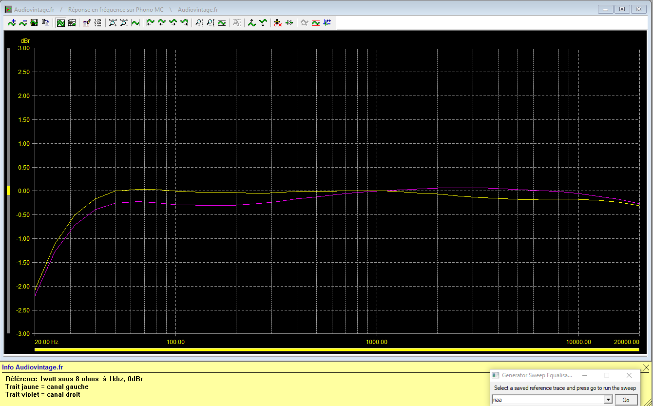

Mission Cyrus Two : reponse-en-frequence-a-2x1w-sous-8-ohms-entree-phono-MC
Réponse en fréquence à 2x1w sous 8 ohms, entrée phono MC.

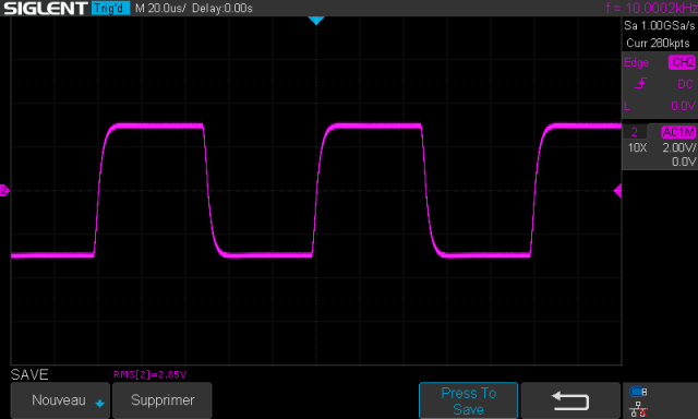

Mission Cyrus Two : signal-carre-a-10khz

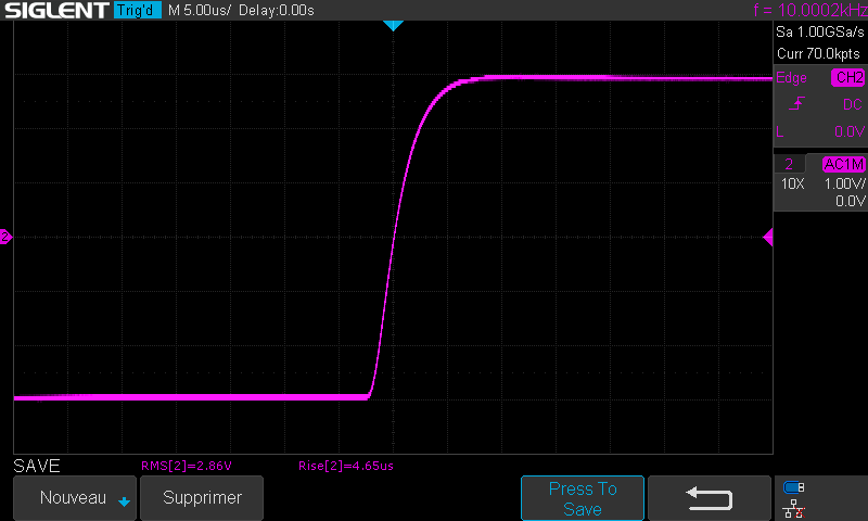

Mission Cyrus Two : temps-de-montee-a-10khz
Signal carré à 100hz, 1khz, 10khz et temps de montée à 10khz. 1w en sortie sous 8 ohms, entrée CD.

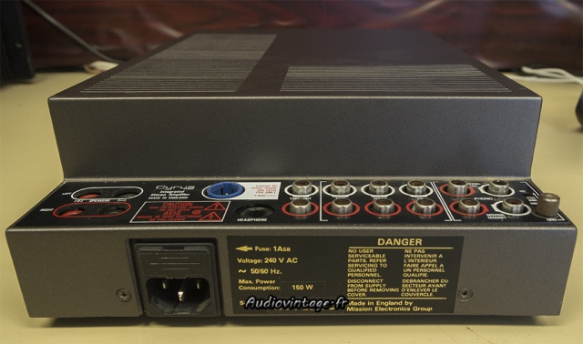

Mission Cyrus Two : connectique.
Connectique.
