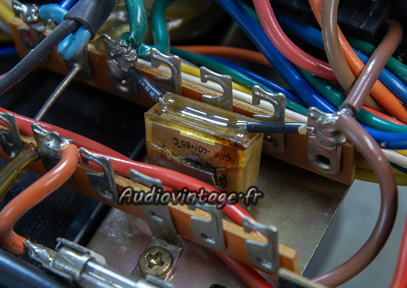

Luxman L-31 : rifa HS.
Le condensateur Rifa n’a pas supporté la remise en route. Il va être remplacé, tout comme le switch on/off qui est désormais souvent problématique sur cette série.

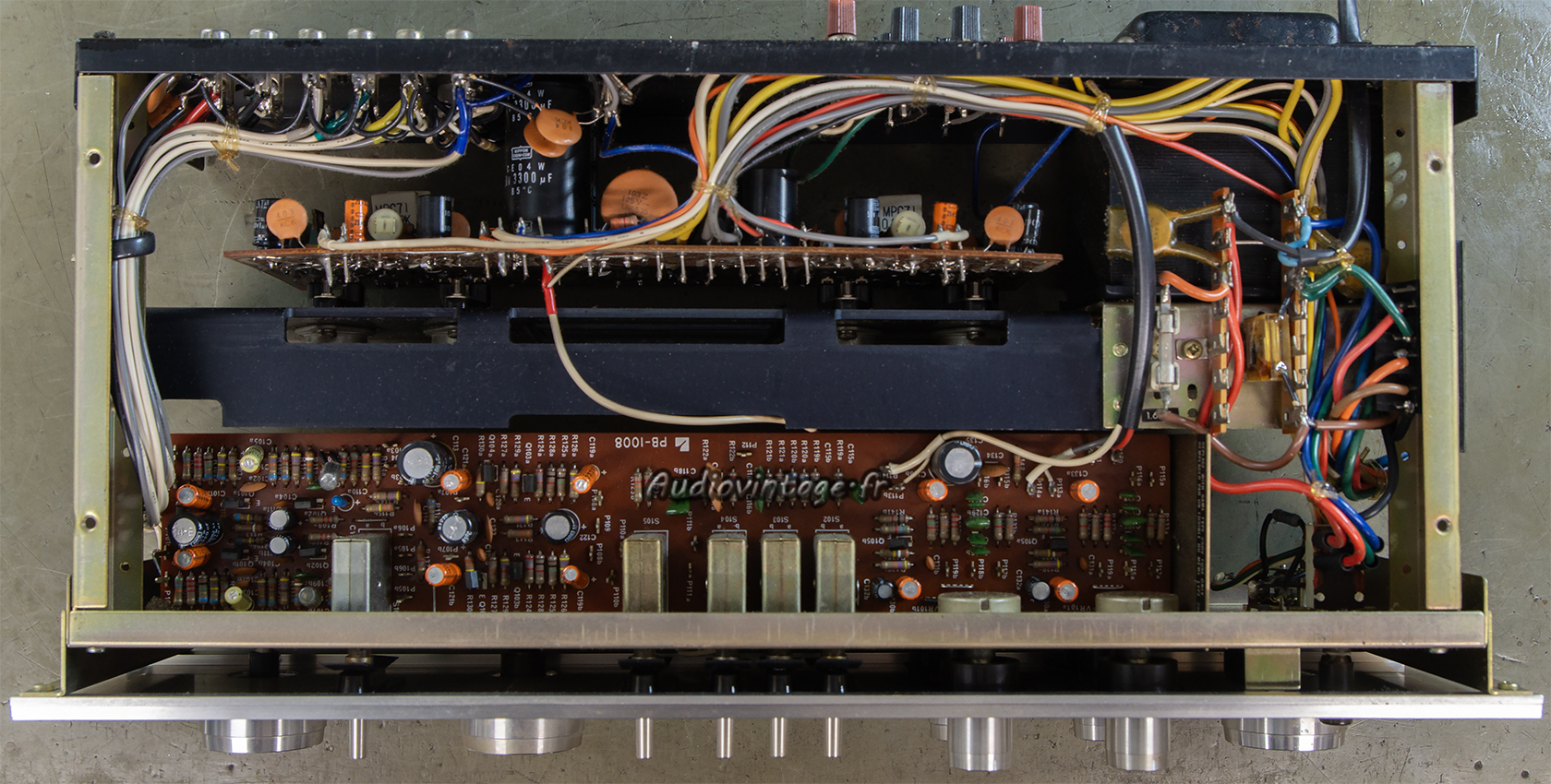

Luxman L-31 : circuit principal à réviser.
Le circuit principal est dégagé après le retrait des transistors de puissance et du dissipateur.

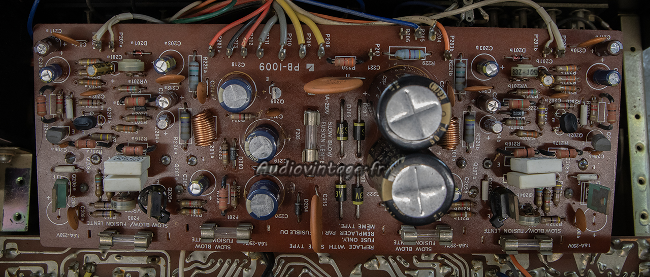

Luxman L-31 : circuit principal révisé.
Tous les condensateurs chimiques sont remplacés, ainsi que certains transistors.

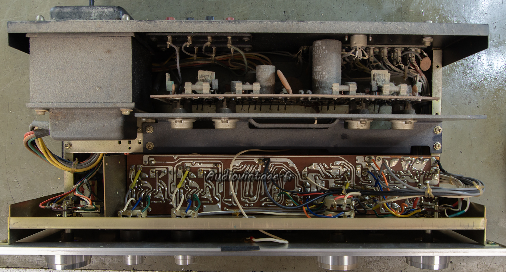

Luxman L-31 : circuit secondaire à réviser.
Le second circuit (étage phono, tonalité etc. etc.).

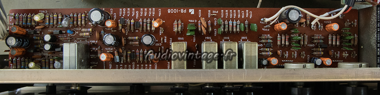

Luxman L-31 : circuit secondaire révisé.
Tous les condensateurs chimiques et transistors sont remplacés.

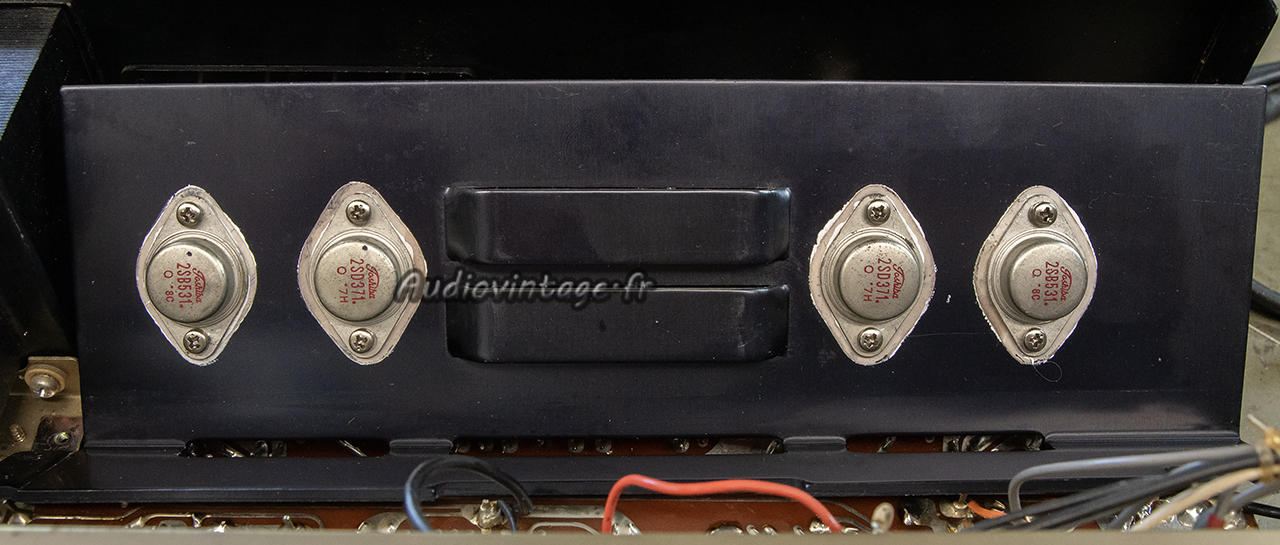

Luxman L-31 : micas neufs et graisse fraiche.
Les transistors de puissance ont été nettoyés, testés puis remontés sur des micas d’isolation neufs et de la graisse fraiche.
