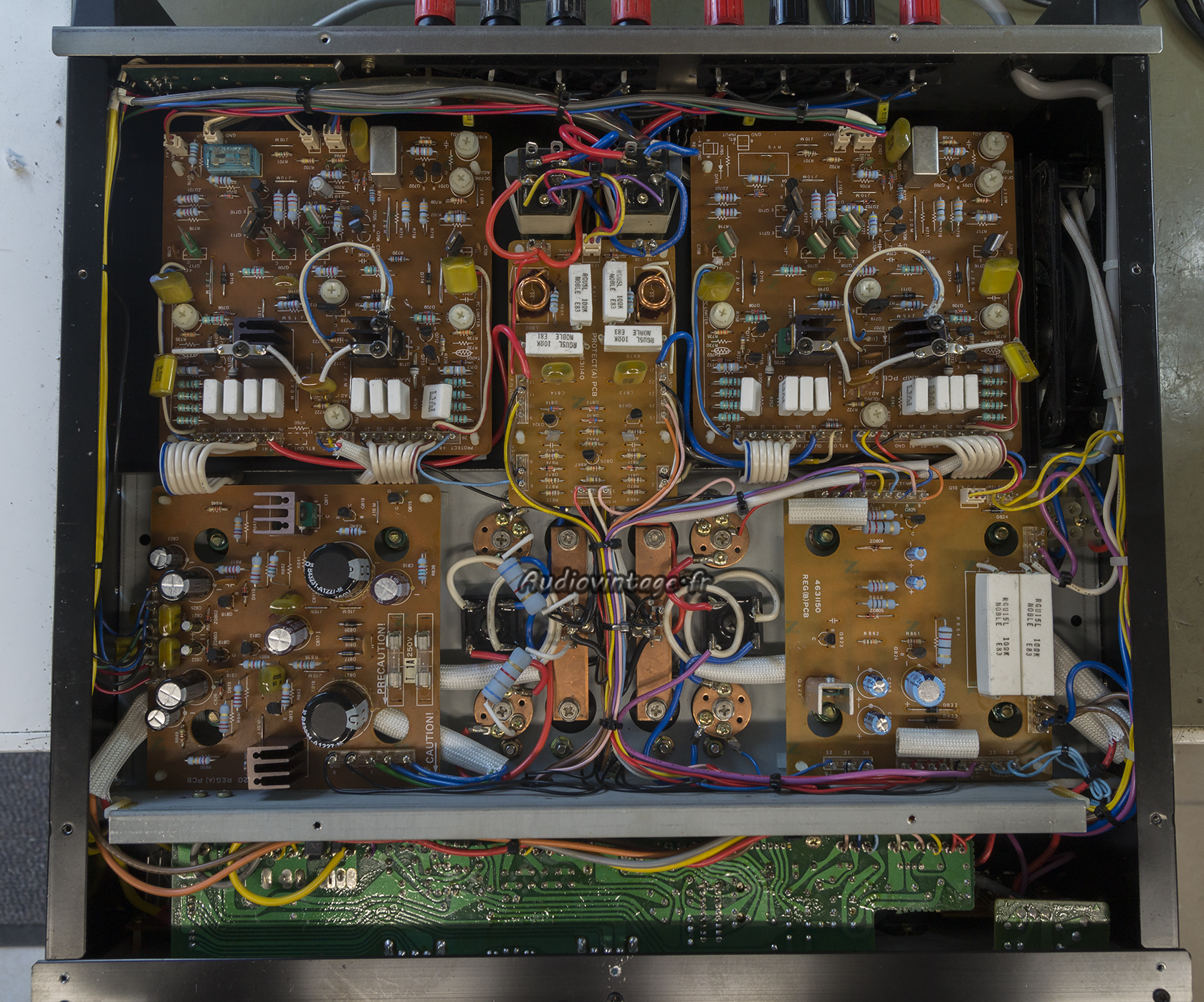

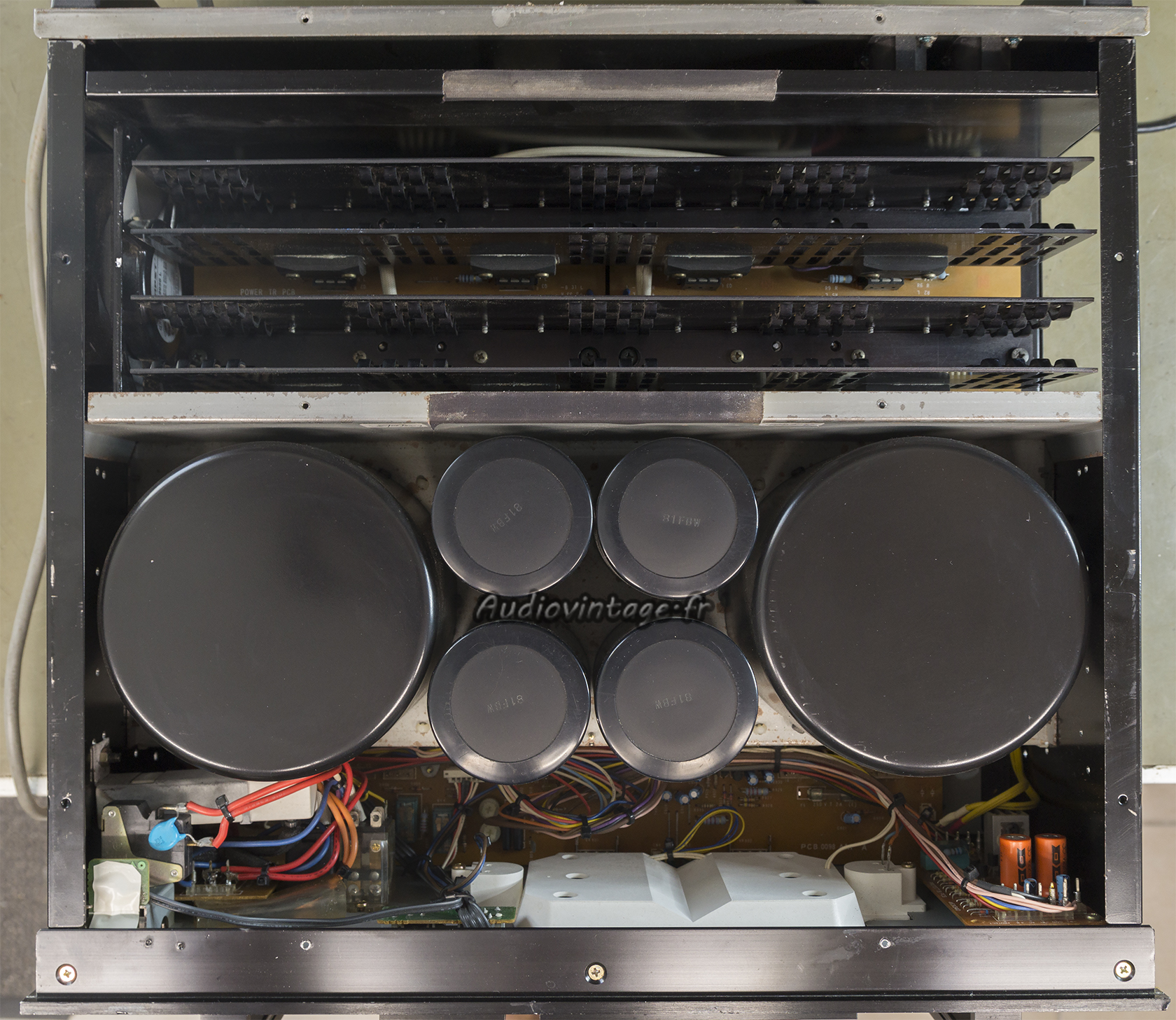

Voici une photo du seul exemplaire reçu fonctionnel, encore en état d’origine, les autres ayant eu droit à diverses réparations passées.
Les deux circuits habituellement problématiques sont ceux des alimentations.
Dans cet exemplaire, de nombreux condensateurs chimiques sont remplacés sur un des deux circuits mentionnés plus haut. Il a aussi fallu refaire des soudures, vérifier l’état des diodes Zener (potentiellement problématiques dans ces appareils), régler les courants de repos et offset, désoxyder les contacts des relais.
Enfin, pour fiabiliser ce modèle (du moins autant que possible) il est INDISPENSABLE de modifier le câblage des transformateurs d’alimentation pour les passer en 240v.
Par défaut, câblés en 220v, et sur la tension secteur « moderne de plus de 230v, de nombreux condensateurs chimiques sont utilisés au-delà de leur tension maximum (donc plus de 100v) et c’est sans compter le stress supplémentaire su les autres composants de l’alimentation.
Cette modification a donc été réalisée dans les quatre exemplaires.
Les pannes identifiées sur les trois exemplaires qui n’étaient pas fonctionnels ont reçu des soins identiques en plus des réparations nécessaires.

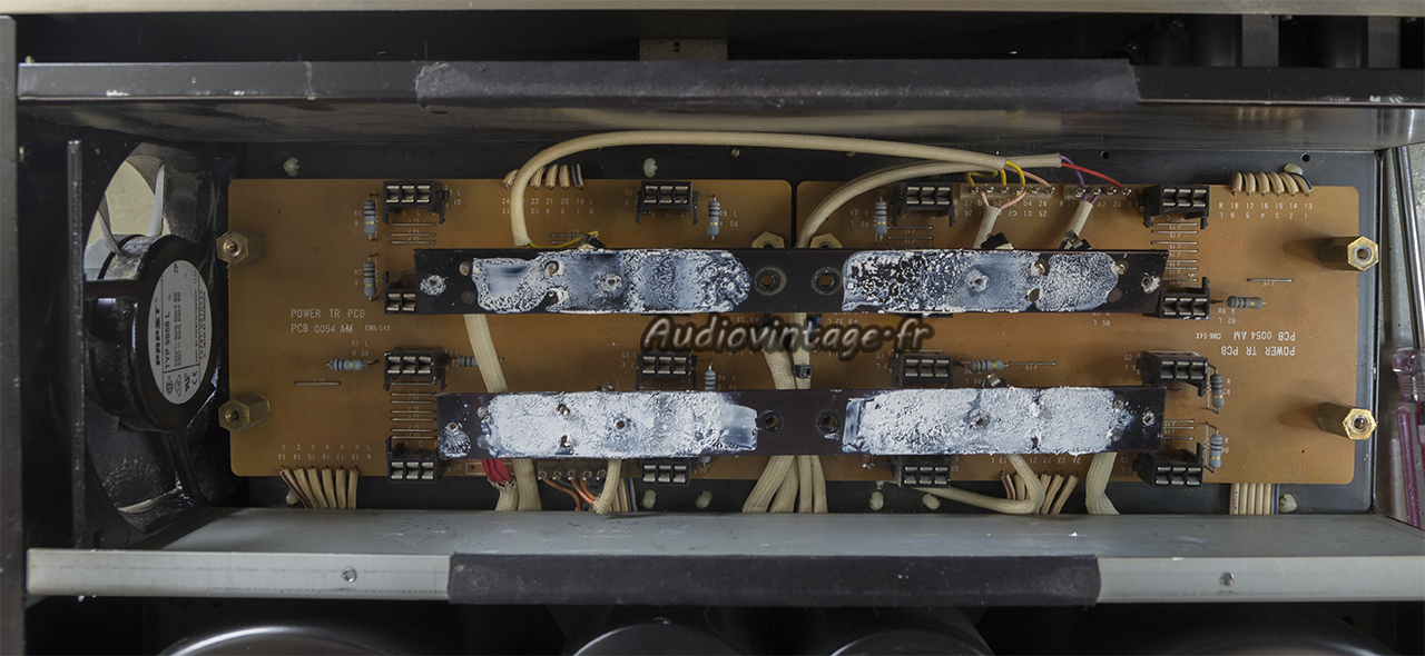

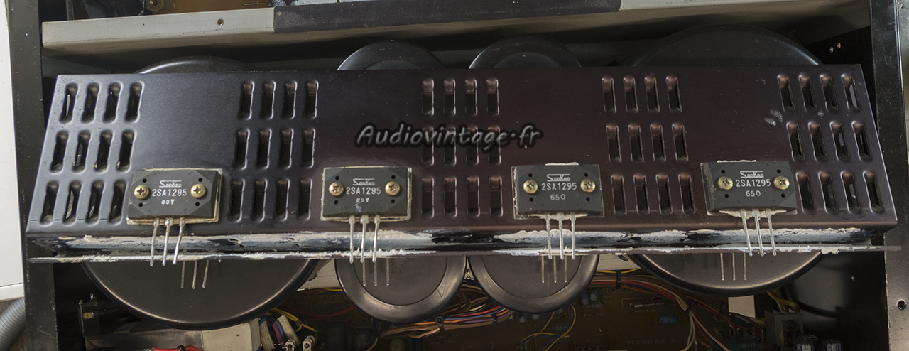

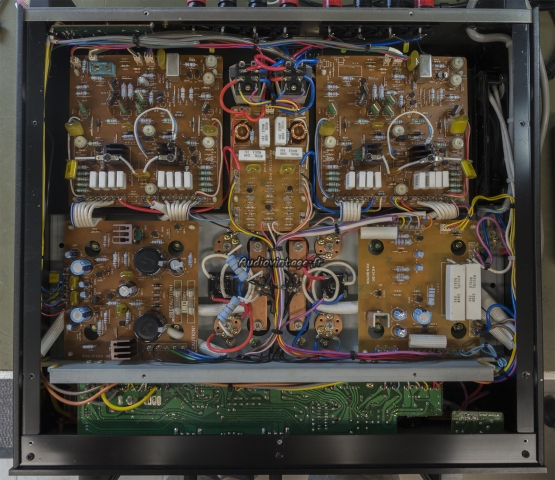

Vu du « tunnel » après retrait des radiateurs et transistors de puissances d’un des Alpha 2000.
On voit les supports ou les 16 transistors de puissances viennent s’insérer.
Transistors Sanken bien connus.

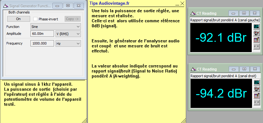

Rapport signal bruit à 2x1w sous 8 ohms.
Rapport signal bruit à 2x330w sous 8 ohms.

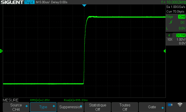

Signal carré à 100hz, 1khz, 10khz et temps de montée à 10khz. 1w en sortie sous 8 ohms.
