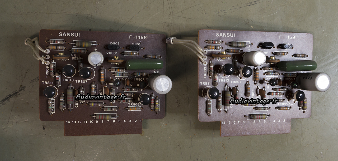

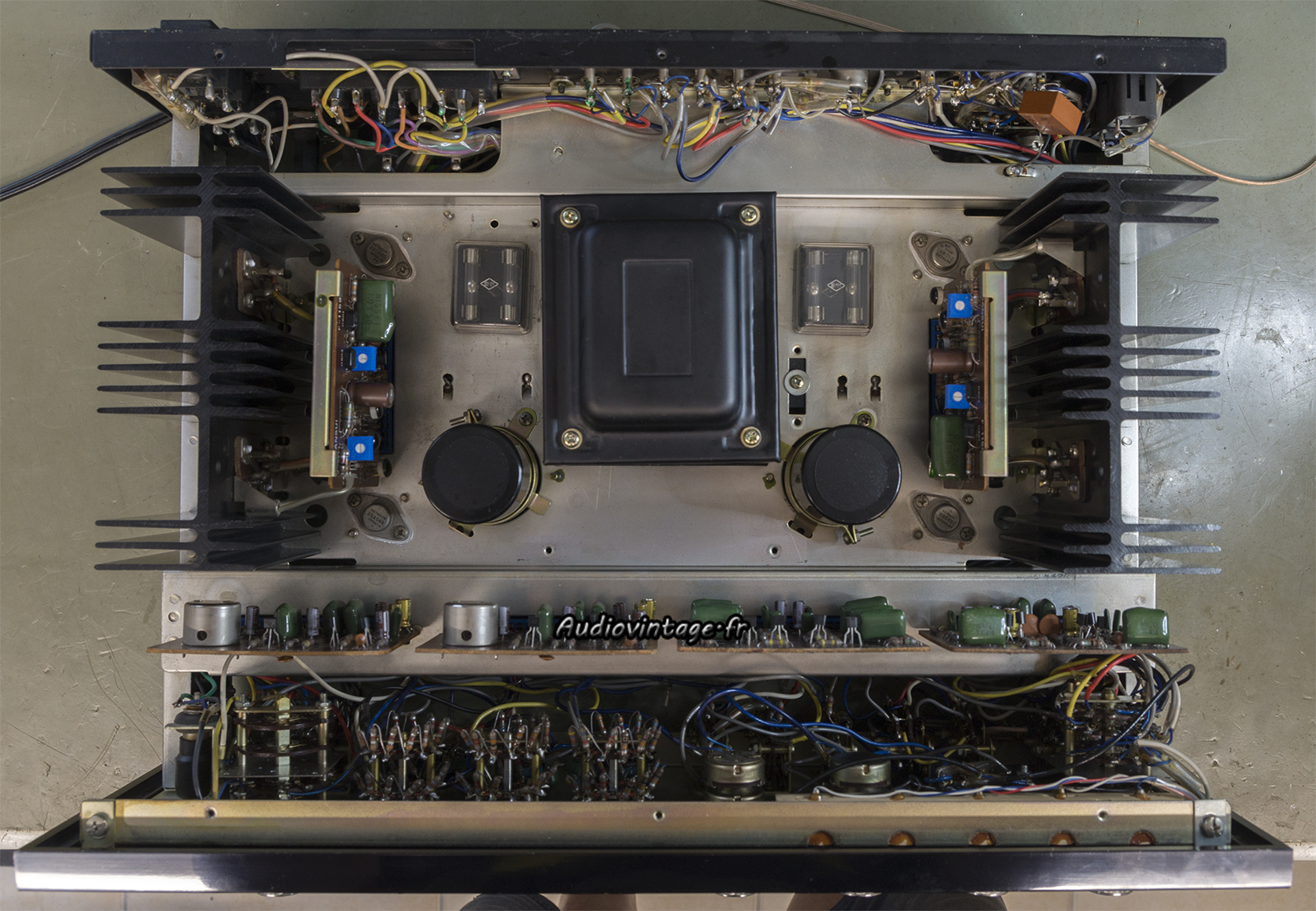

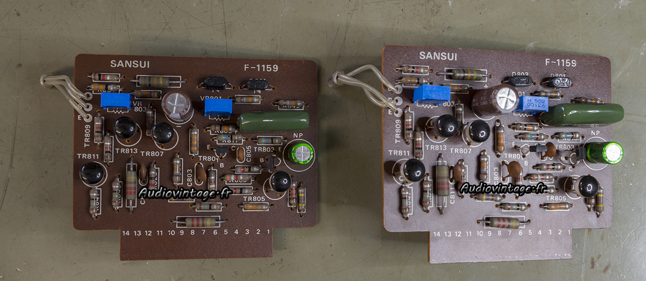

Sansui AU-999 : circuits "drivers" à revoir.
Les circuits « driver » sont retirés.
Sansui AU-999 : circuits "drivers" révisés.
Condensateurs chimiques remplacés, ainsi que les résistances ajustables et certains transistors.

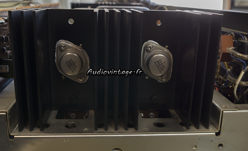

Sansui AU-999 : micas neufs, graisse fraiche.
Les transistors de puissances (et les transistors driver) sont démontés, nettoyés, testés, puis remontés sur des micas d’isolation neufs et de la graisse fraiche.

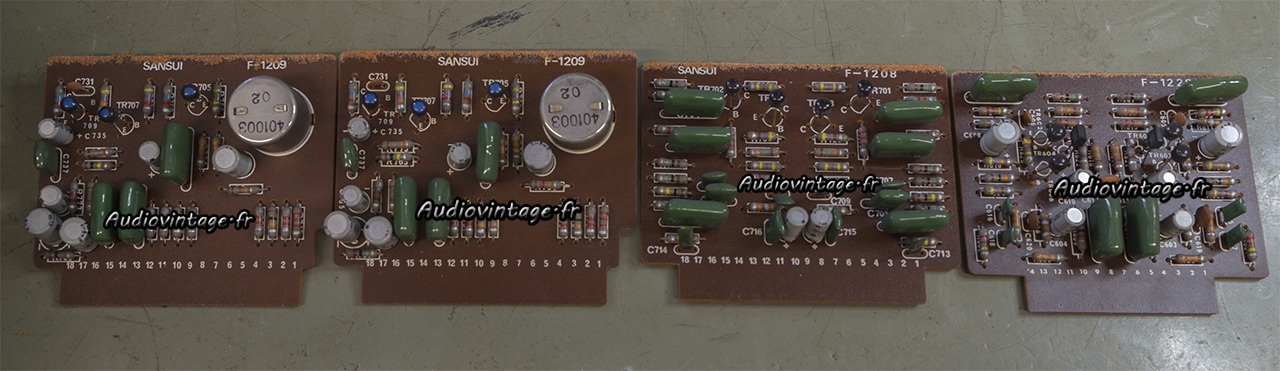

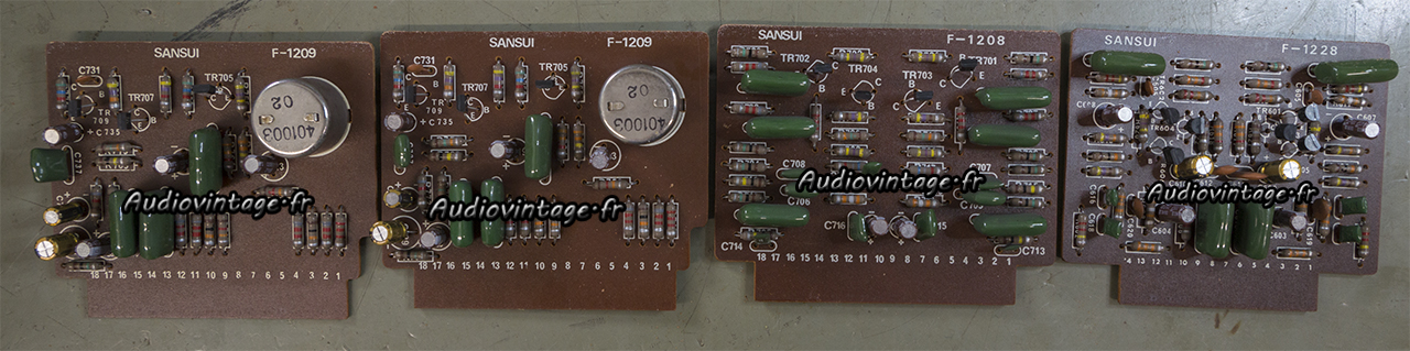

Sansui AU-999 : circuits à réviser.
Les circuits de tonalités, filtres et phono.
Sansui AU-999 :  circuits révisés.
Tous les condensateurs chimiques ainsi que les transistors sont remplacés.
Les résidus de la mousse qui vient s’appuyer sur ces circuits sont supprimés. Une mousse neuve sera ensuite mise en place.

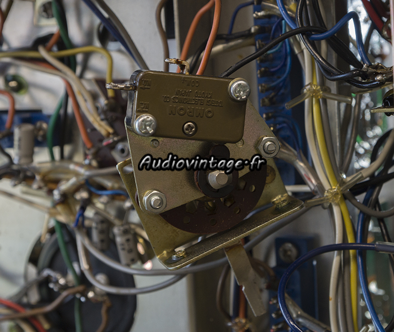

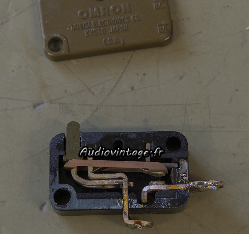

Sansui AU-999 : switch problématique.
J’ai rencontré un problème avec le switch on/off. Il crépitait légèrement et était devenu brulant au toucher.
J’ai de la chance, celui-ci se démonte facilement, dans d’autres AU-999, le switch est riveté.
Sansui AU-999 : switch à désoxyder.
Ouverture. Le switch sera longuement désoxydé puis remonté ensuite.

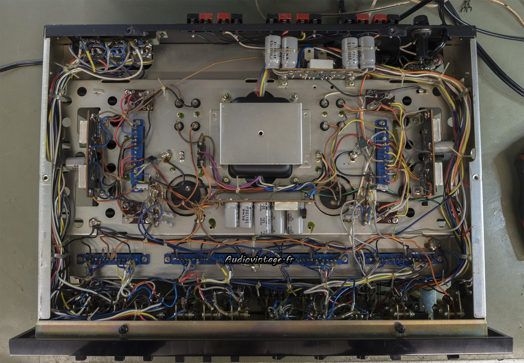

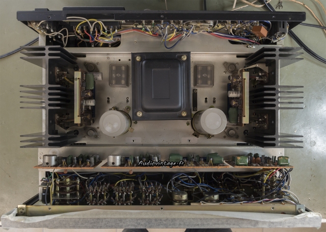

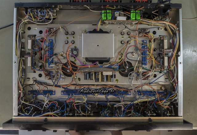

Sansui AU-999 : sous l'appareil, pas mal de composants remplacés.
Sous l’appareil, les condensateurs chimiques sont remplacés, le désormais célèbre filtre « subsonic » est shunté. J’ai également décidé de remplacer le pont redresseur par sécurité.
Sansui AU-999 : terminé.
Les condensateurs de filtrage sont remplacés. Les potentiomètres, commandes, connecteurs sont nettoyés. Les courants de repos et offset sont ajustés. Il restera à remonter les blindages internes et ce sera terminé.

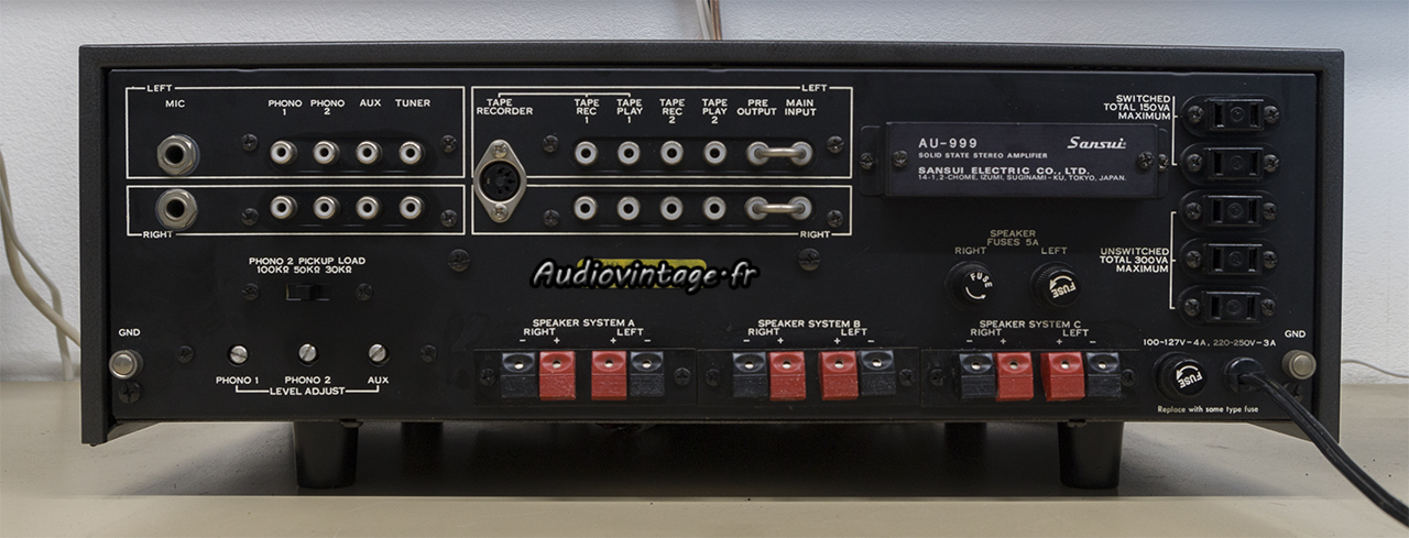

Sansui AU-999 : connectique.
Connectique.

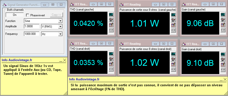

Sansui AU-999 : distorsion-a-2x1w-sous-8-ohms-entree-aux
Distorsion à 2x1w sous 8 ohms, entrée aux, tone defeat.

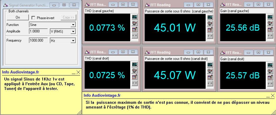

Sansui AU-999 : distorsion-a-2x45w-sous-8-ohms-entree-aux
Distorsion à 2x45w sous 8 ohms, entrée aux, tone defeat.

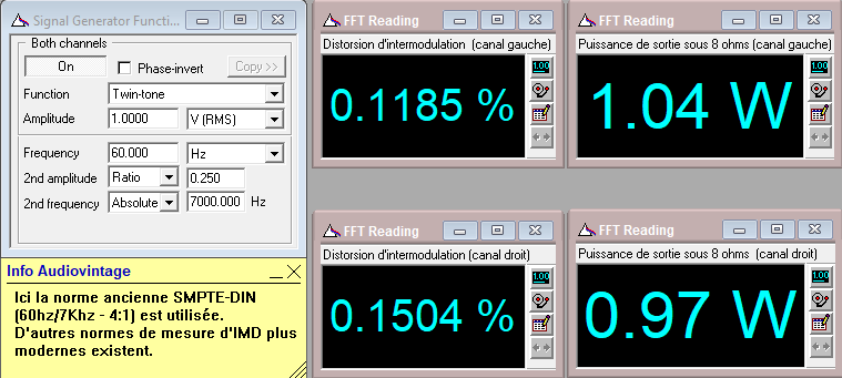

Sansui AU-999 : IMD-a-2x1w-sous-8-ohms-entree-aux
IMD à 2x1w sous 8 ohms, entrée aux, tone defeat.

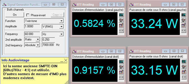

Sansui AU-999 : puissance-de-sortie-sous-8-ohms-a-lecretage-en-IMD-entree-aux
Puissance de sortie sous 8 ohms à l’écrêtage en IMD, tone defeat.

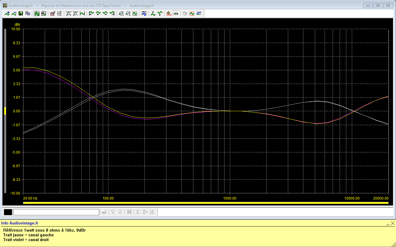

Sansui AU-999 : reponse-en-frequence-a-2x1w-sous-8-ohms-entree-aux-correcteurs-de-tonalite-au-mini-puis-au-maxi-200hz-1khz-6khz
Réponse en fréquence à 2x1w sous 8 ohms, entrée aux, correcteurs de tonalité au mini puis au maxi (200hz/1khz/6khz).

Sansui AU-999 : rapport-signal-bruit-a-2x45w-sous-8-ohms-entree-aux
Rapport signal bruit à 2x45w sous 8 ohms, entrée aux.

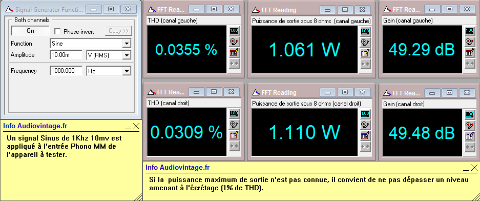

Sansui AU-999 : distorsion-a-2x1w-sous-8-ohms-entree-phono
Distorsion à 2x1w sous 8 ohms, entrée phono.

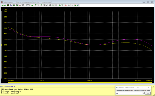

Sansui AU-999 : reponse-en-frequence-a-2x1w-sous-8-ohms-entree-phono
réponse en fréquence à 2x1w sous 8 ohms, entrée phono.

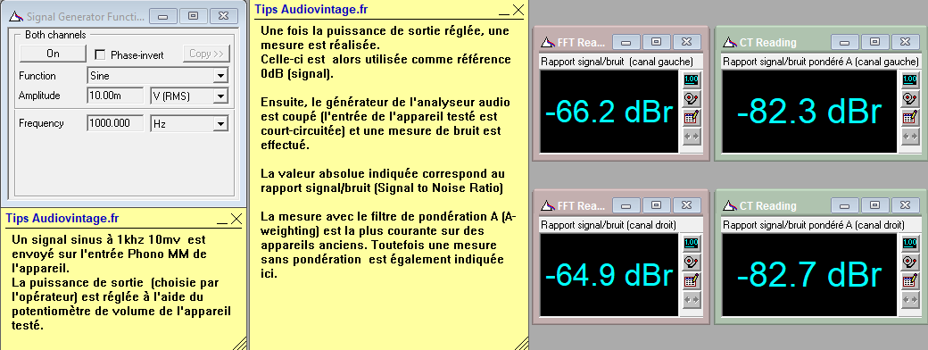

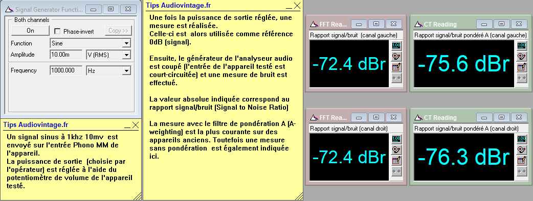

Sansui AU-999 : rapport-signal-bruit-a-2x1w-sous-8-ohms-entree-phono
Rapport signal bruit à 2x1w sous 8 ohms, entrée phono.
Sansui AU-999 : rapport-signal-bruit-a-2x45w-sous-8-ohms-entree-phono
Rapport signal bruit à 2x45w sous 8 ohms, entrée phono.

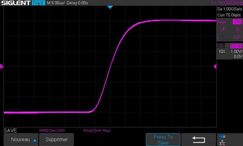

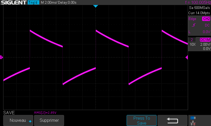

Sansui AU-999 : signal-carre-a-100hz
Sansui AU-999 : signal-carre-a-1khz

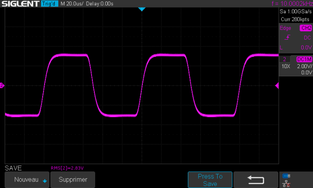

Sansui AU-999 : signal-carre-a-10khz
Sansui AU-999 : temps-de-montee-a-10khz
Signal carré à 100hz, 1khz, 10khz et temps de montée à 10khz. 1w en sortie sous 8 ohms, entrée aux.
