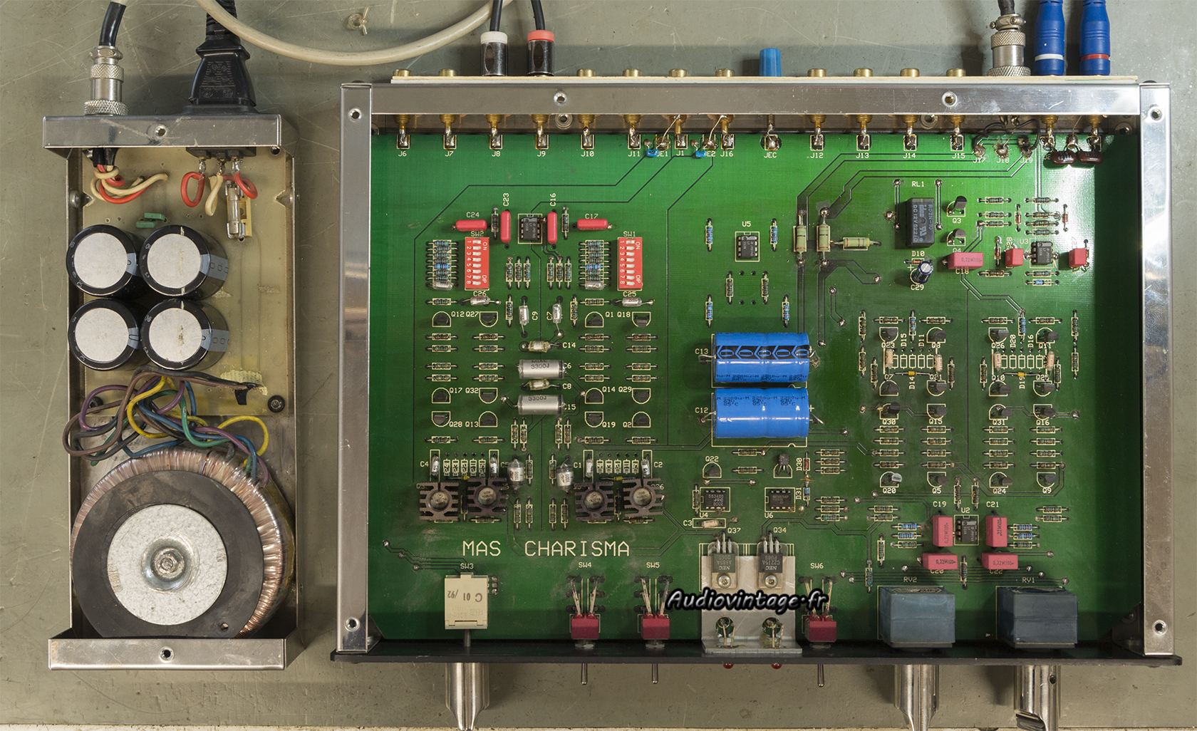

L’appareil a déjà eu droit à plusieurs interventions. Le transformateur d’alimentation n’est probablement pas celui d’origine, pas plus que les condensateurs qui l’accompagne d’ailleurs. Dans le préamplificateur en lui-même, les condensateurs chimiques axiaux ont été remplacés, de nombreuses soudures refaites.
Hélas, le Charisma ne fonctionne pas correctement, le son disparait de manière aléatoire, particulièrement sur un canal, quelle que soit l’entrée utilisée.

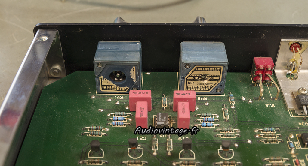

Quelqu’un a semble-t-il, voulu nettoyer les potentiomètres pensant probablement qu’ils étaient la cause des coupures de son, car il suffisait de pousser un peu le volume pour que le souci disparaisse.
Les potentiomètres ne sont coupables de rien, le responsable est le relais en sortie et le condensateur chimique associé.

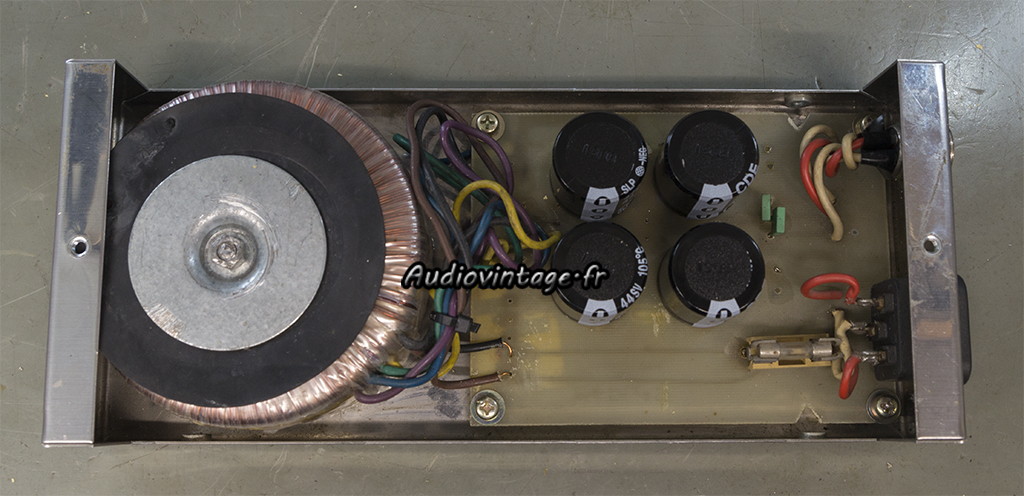

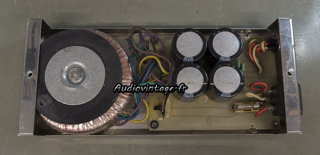

Metaxas Charisma : alimentation à réviser.
L’alimentation.
Metaxas Charisma :  alimentation révisée.
Les condensateurs chimiques en mauvais état sont remplacés. J’ajoute également les vis manquantes du circuit imprimé.
Metaxas Charisma : terminé.
Dans le préamplificateur en lui-même, l’intervention consiste au remplacement du relais et du condensateur chimique défectueux.
Un contrôle des tensions est réalisé. Terminé.

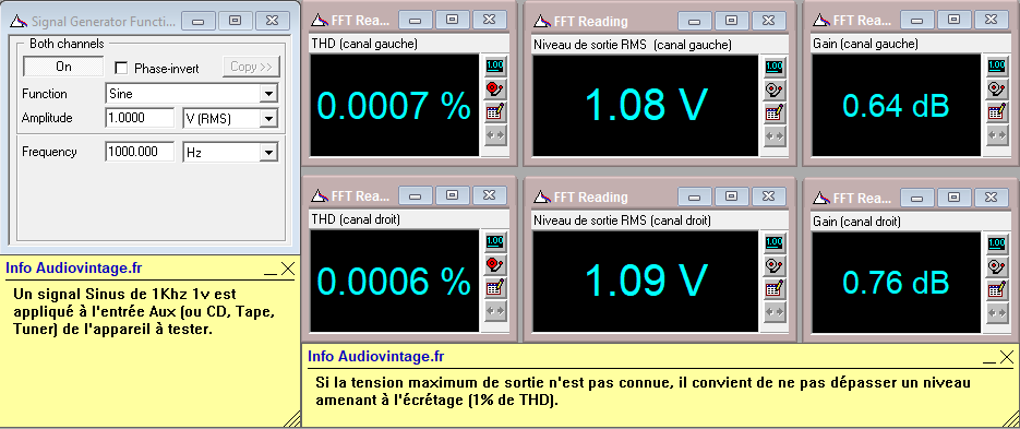

Metaxas Charisma : distorsion-a-1v-en-sortie-entree-CD
Distorsion à 1v en sortie, entrée CD.

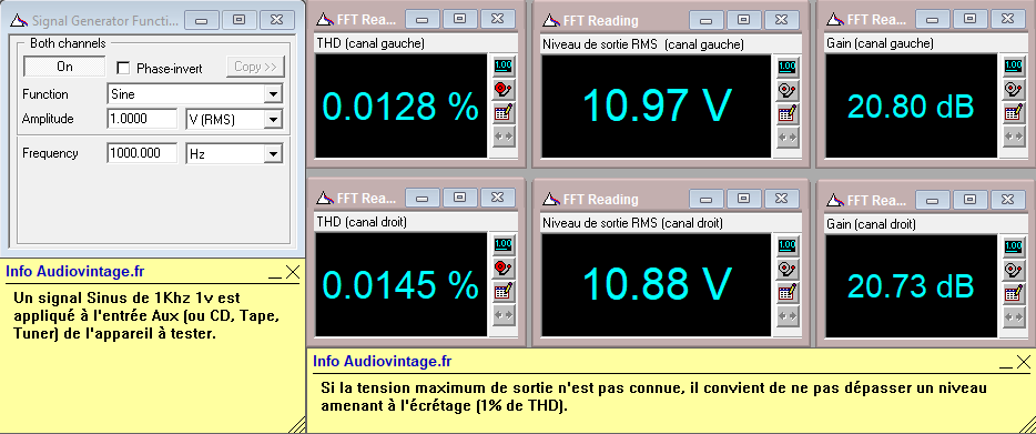

Metaxas Charisma : distorsion-a-11v-en-sortie-entree-CD
Distorsion à 11v en sortie, entrée CD.

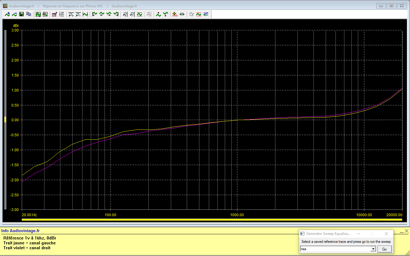

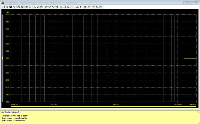

Metaxas Charisma : reponse-en-frequence-a-1v-en-sortie-entree-phono-MC
Réponse en fréquence à 1v en sortie, entrée phono MC.

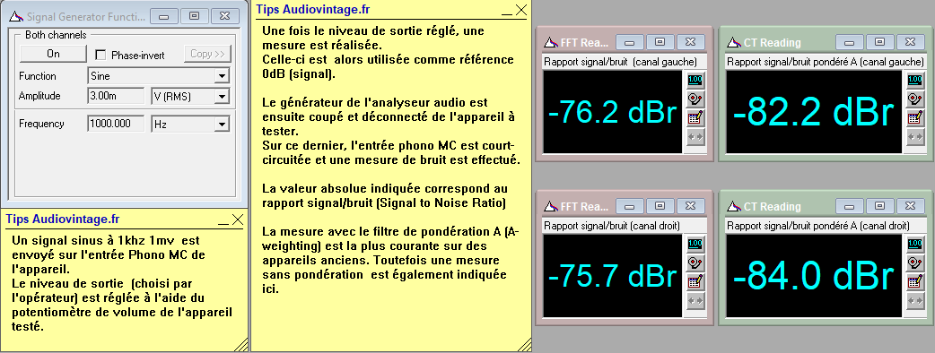

Metaxas Charisma : rapport-signal-bruit-a-1v-en-sortie-entree-phono-MC
Rapport signal bruit à 1v en sortie, entrée phono MC.

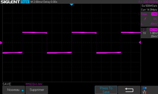

Metaxas Charisma : signal-carre-a-100hz
Metaxas Charisma : signal-carre-a-1khz
Metaxas Charisma : signal-carre-a-10khz
Metaxas Charisma : Temps-de-montee-a-10khz
Signal carré à 100hz, 1khz, 10khz et temps de montée à 10khz. 1v en sortie, entrée CD.
